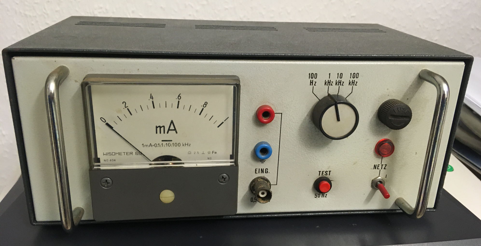

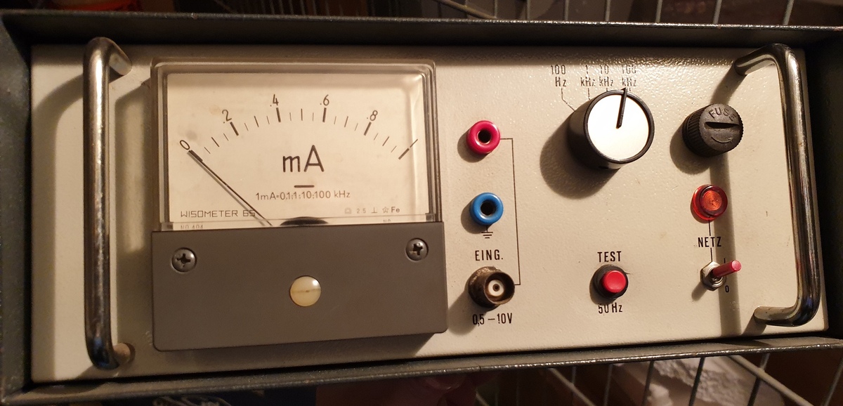

n'Abend zusammen, ich bin seit kurzem im Besitz eines "ITT FMG86" bzw. "ITT FMG 86" - ein "Frequenzmesser" der in Anfang der 70er als Bausatz verkauft wurde. Hier ein Bild davon: https://www.mikrocontroller.net/attachment/546317/20220210_152501.jpg Das Internet weiß quasi nichts über das Gerät, lediglich eine Anzeige in der 12/72-Ausgabe der Elektor habe ich dazu gefunden - ohne weitere Daten zum Gerät. Leider ist das Gerät etwas verbastelt und der Netztrafo (?) fehlt. Sinnvoll nutzbar ist das Gerät zwar heutzutage eher nicht mehr, dennoch würde ich es gerne wieder in einen funktionsfähigen Zustand bringen. Bevor ich jetzt aber anfange den Schaltplan des Gerätes aufzunehmen wollte Ich kurz in die Runde fragen ob zufällig noch jemand die Unterlagen zu dem Gerät rumliegen hat und sie hier zur Verfügung stellen würde.

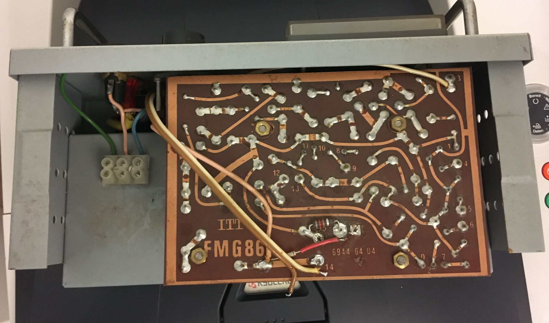

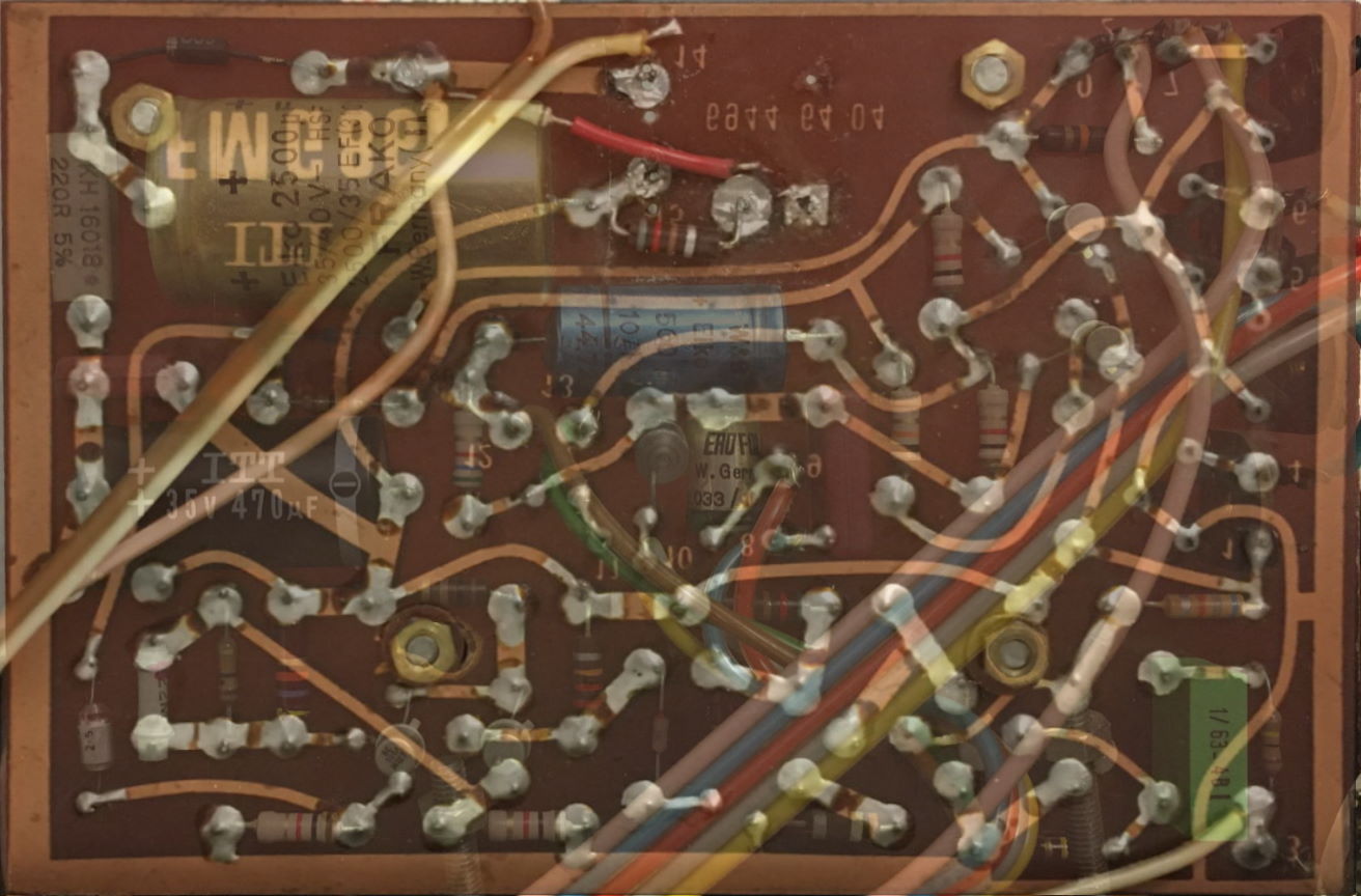

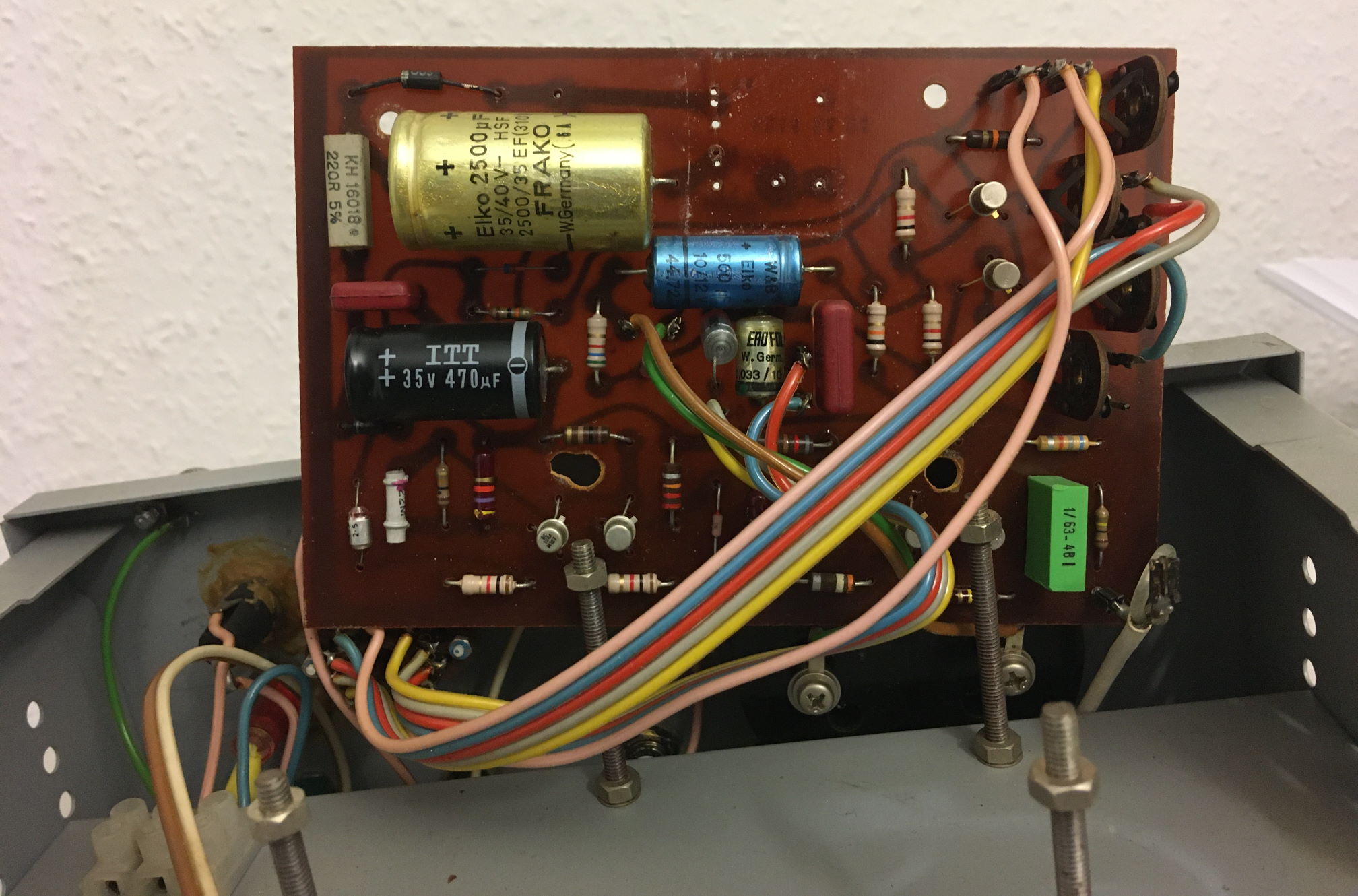

So, hier mal Bilder des Inneren. Auch wenn die Platine des FMG 86 als Bausatz vertrieben wurde, so sieht dieses Gerät dennoch eher so aus als sei es "professionell" aufgebaut und vertrieben worden. Die Beschriftung der Front und auch die Lötung der Platine - die für mich sehr nach Wellenlötung aussieht - sprechen meiner Meinung nach dafür. Insgesamt scheint das Gerät weitestgehend im Originalzustand zu sein, lediglich dir zwei Widerstände auf der Bottom-Seite würde ich als nicht "original" vermuten. Die lose, "braun/weiße"-Leitung (Bild Bottom.jpg) kommt vom Netzschalter und muss irgendwo in der Region der "6944 64 04"-Beschriftung angelötet gewesen sein. Hier saß vermutlich der Netztrafo, aber für einen Trafo sind die Bohrungen irgendwie merkwürdig angeordnet (oder es wurden nachträglich Bohrungen eingebracht). Ich würde für den Trafo irgendwas um die 15-24V vermuten, dazu würden die 35V-Elkos helbwegs passen. Ansonsten ist nicht "viel drin", die einzigen aktiven Bauelemente sind 6 Transistoren. Die Rosa-Leitung auf dem Bottom-Bild führt zum "50 Hz"-Taster auf der Front. Die weiße Leitung unten rechts auf dem Bild "Top.jpg" kommt von den Eingangsbuchsen, den Schirm dieser Leitung musste ich für das Foto abziehen - er wäre normalerweise an dem Pin rechts über dem grünen Kondensator angschlossen. Vielleicht erkennt ja jemand das Gerät wieder und hat noch die passenden Unterlagen dazu und könnte sie hier veröffentlichen, ansonsten muss ich wohl den Schaltplan selber aufnehmen.
