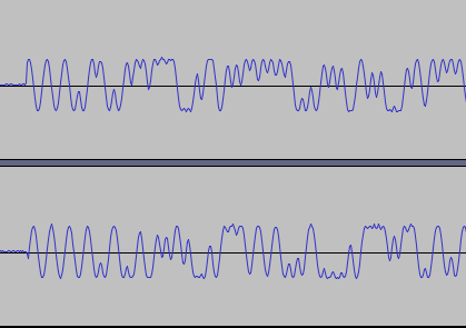

Ich habe mit einem RTL-SDR ein Funksignal mitgeschnitten und versuche gerade mit gnuradio einen decoder zu bauen. Der IQ-Plot zeigt einen schönen Kreis. Wenn ich mir die Amplitude und die Phase anschaue, dann ist die Amplitude konstant und die Phase springt wild umher. Deshalb bin ich davon ausgegangen, dass es sich um eine BPSK Modulation handelt. Ich habe dann ein wenig mit dem Polyphase Clock Sync experimentiert, hatte aber keinen Erfolg. Das Ziel wäre im IQ-Plot stabile auswertbare Symbole hinzubekommen. Hat jemand eine Idee, wie man hier vorgeht? Die IQ-Daten und ein Plot der IQ-Daten habe ich angehängt.

Sven K. schrieb: > Der IQ-Plot zeigt einen schönen Kreis. Wenn ich mir die Amplitude und > die Phase anschaue, dann ist die Amplitude konstant und die Phase > springt wild umher. Deshalb bin ich davon ausgegangen, dass es sich um > eine BPSK Modulation handelt. Bei BPSK sollte die Phase ja nur zwei Werte haben können. Vermute daher eine (O)QPSK.
@Michael: Viele Dank für die Links. Das Simulations-Beispiel von der gnuradio Seite kenne ich. Daher auch die Versuche mit dem 'Polyphase Clock Sync'. Die Parameter, die dort eingestellt werden können haben allerdings einen riesigen Spielraum. Das Problem liegt darin, die richtigen Einstellungen zu finden. (Für den Fall, dass es wirklich BPSK ist.) @Jörg: Das stimmt, solange der Empfänger exakt auf die richtige Frequenz eingestellt ist. Das wird man in der Realität nie schaffen. Deshalb muss eine Synchronisation erfolgen - so zumindest meine naive Vorstellung.

Sven K. schrieb: > Das stimmt, solange der Empfänger exakt auf die richtige Frequenz > eingestellt ist. Ja, ist natürlich auch wahr. Trotzdem kannst du rein von der Tatsache, dass alles auf einem Kreis liegt, halt nur schlussfolgern, dass es keinen AM-Anteil gibt. Ob es BPSK oder QPSK ist, lässt sich daran jedoch nicht entscheiden.
