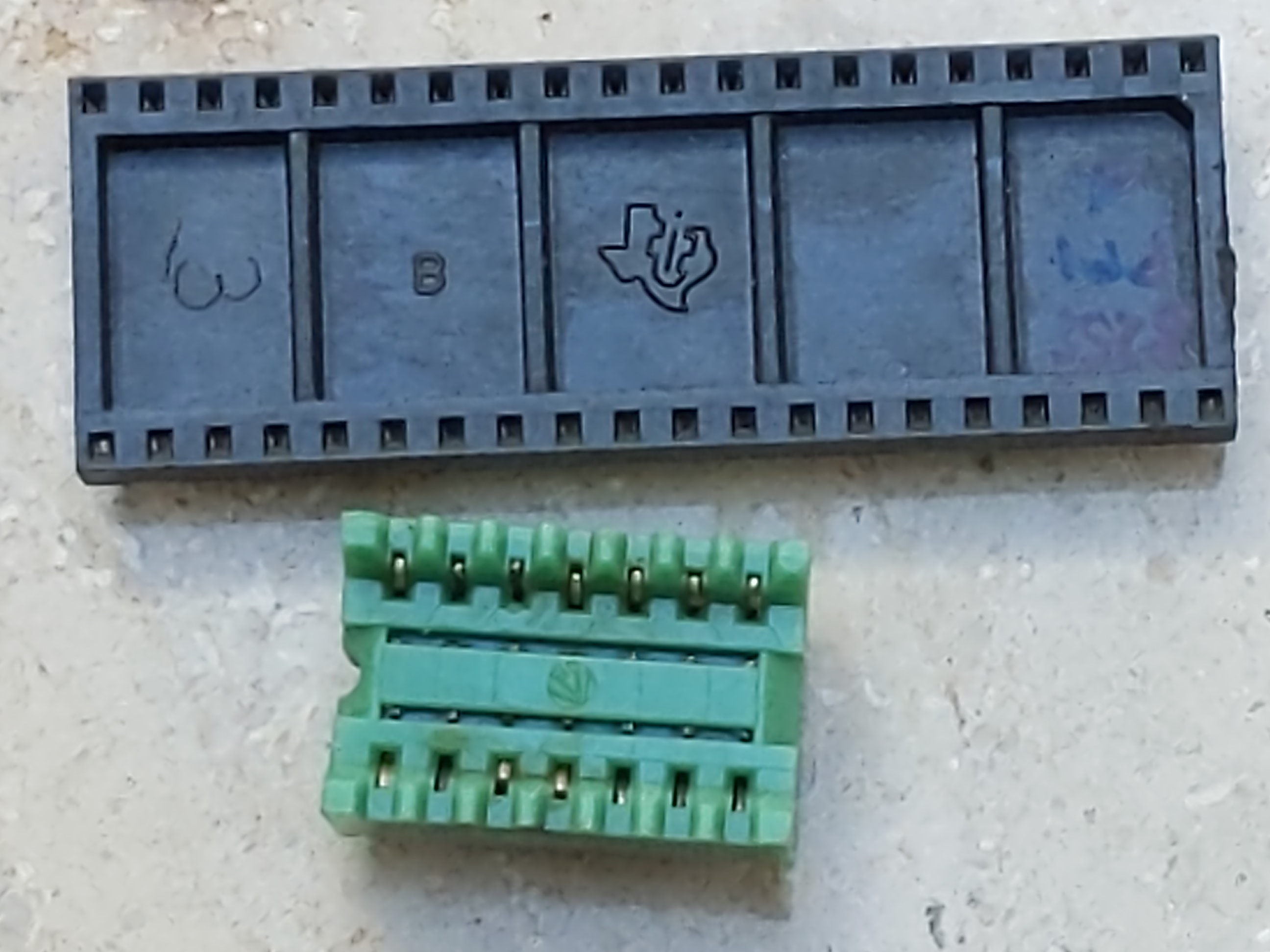

Moin, ich benötige einmal ein Meinungsbild. Auf einer PCB soll ein Arduino Nano eingesetzt werden. Stellt sich die Frage, ob dieser direkt eingelötet werden sollte (würde ich spontan so machen), oder ob der lieber in einem Stecksockel montiert werden sollte? Randinfo: die Schaltung wird in ein wasserdichtes IP65-Gehäuse eingebaut, zur SW-Änderung kommt man an den ISP-Anschluß heran. Kleinstserie mit 10 Stück (nur Eigenbedarf). Einsatzdauer > 10 Jahre. Der Vorteil liegt natürlich auf der Hand: im Fall des Falles könnte man die zentrale Einheit leicht tauschen. Allerdings ist mir in den vier Jahren, die ich diesen Typ nun schon benutze, noch niemals ein Nano im Betrieb kaputt gegangen. Als Nachteil sehe ich die mechanischen Kontakte, die vielleicht ihrerseits die Quelle von Problemen sein könnte. Wie würdet Ihr das machen? PS: Bitte keine Diskussion über den Arduino an sich. PPS: Und bitte keine Diskussion, ob nicht ASM die bessere Alternative wäre.
Im schlimmsten Notfall kann man ihn auch ohne Sockel wieder auslöten... Wenn es also recht wahrscheinlich ist, daß er nicht wieder raus muß, kann man auf Sockel verzichten.
svensson schrieb: > PS: Bitte keine Diskussion über den Arduino an sich. Aber genau an dem liegt es am Ende! Wenn du den China Klon mit halb kaputten Spannungsregler einsetzt, ist ein Ausfall zu erwarten. Wenn du ein solides Bauteil einsetzt, würde ich ihn bedenkenlos einlöten. Der Atmega ist auch nicht anfälliger als der ganze Rest.
Mach' die Bohrungen für die Stiftleisten etwas größer, dann kann man das Lötzinn viel besser absaugen. Andererseits: Wenn das Teil nicht gerade in eine Diesellok oder einen Trecker eingebaut wird, machen gute Buchsenleisten auch nach 30 Jahren keine Probleme. Sie müssen aber auch zu den Stiftleisten passen, also beide vergoldet oder beide verzinnt.
svensson schrieb: > Einsatzdauer > 10 Jahre. Dann lieber festlöten, das hält sicherer. Wobei ich bei sowas nie so ganz verstehe, warum man für sowas überhaupt ein Eval-Board wie den Arduino nutzt. Kann man die paar Bauteile (Controller, Quarz, Kondensator, ISP-Stecker) nicht auch auf die Hauptplatine setzen? Eine Schaltung mit einem ollen AVR ist ja nicht so schwer aufzubauen. Das geht sogar auf nem Breadboard (in THT natürlich). Mit den richtigen Libraries ist das im ECAD-Programm auch fix aufgebaut. Brauchst du den USB und FT232RL? USB und IP65 klingen jetzt erstmal nicht nach den besten Freunden.
Schau Dir ein älteres Motherboard einmal an, da sind die BIOS-ICs immer auf Fassungen (DIL 40) gesetzt gewesen. Und waren länger als 10 Jahre in Betrieb, ohne dass das der Grund für Defekt gewesen wäre. Einen Schaltkreis beim Einlöten zu beschädigen ist die wahrscheinlichere Option. Welche Fassung soll es denn sein, die Frage wäre ja noch zu stellen. ciao gustav
svensson schrieb: > die Schaltung wird in ein wasserdichtes IP65-Gehäuse eingebaut Und wo wird das Gehäuse motiert? Wird es solide an eine Mauer geschraubt oder kommt es auf eine vibrierende Rüttelplatte? Programmierer schrieb: > warum man für sowas überhaupt ein Eval-Board wie den Arduino nutzt. Wenn ich sowieso eine Basisplatine layouten muss, dann würde ich den µC tatsächlich direkt da drauf setzen. Also zur eigentlichen Frage "Stecksockel oder nicht" lautet die Antwort: weder Stecksockel noch eingelötete Pinleiste, weil der µC schon auf der Basisplatine sitzt.
Na, das geht ja ordenlich fix hier. > Wird es solide an eine Mauer geschraubt oder kommt es auf eine vibrierende Rüttelplatte? Wird in der Tat als Steuerung direkt auf eine solide Wand geschraubt. > China Klon oder solides Bauteil In diesem Fall werden tatsächlich nur Original-Arduinos verwendet. Bei Aufbauten, die absehbar nur eine kurze Zeit benötigt werden, setze ich auch gerne Klone ein. > Brauchst du den USB und FT232RL? Nein, die werden in diesem Fall nicht benutzt. > warum man für sowas überhaupt ein Eval-Board wie den Arduino nutzt Ich habe tatsächlich erwogen, da direkt mit einem Mega328 zu arbeiten, zumal ich den Spannungsregler gar nicht benutze. Allerdings würde ich THT in DIP wählen und dann habe ich eher mehr als weniger Lötpunkte, jedoch eher noch weitere Chancen einen Fehler zu machen. Und viel weniger Platz braucht der auch nicht. Zudem kosten die Einzelteile in Summe auch nicht viel weniger.
svensson schrieb: > Als Nachteil sehe ich die mechanischen Kontakte, die vielleicht > ihrerseits die Quelle von Problemen sein könnte. Das Risiko besteht natürlich. Ich setze meine Chinuinos generell auf Sockelstreifen, ebenfalls Chinesen, und hatte damit noch keinen Ärger. Kostet natürlich zusätzlich Bauhöhe, andererseits kann man noch Kondensatörchen etc. zwischen die Sockelreihen setzen, dicht dran am Pin. > zur SW-Änderung kommt man an den ISP-Anschluß heran. Du brauchst also kein USB? Dann ziehe mal in Betracht, den ProMini einzusetzen. Andre schrieb: > Wenn du den China Klon mit halb kaputten Spannungsregler einsetzt, ist > ein Ausfall zu erwarten. Diese angeblich schlechten Regler kenne ich nur aus Foren, mir ist noch keiner ausgefallen. Könnte daran liegen, dass ich diese nicht zur Versorgung externer Schaltungsteile nutze und die Eingangsspannung knapp halte (Verlustleistung). Programmierer schrieb: > Wobei ich bei sowas nie so ganz verstehe, warum man für sowas überhaupt > ein Eval-Board wie den Arduino nutzt. Musst Du nicht verstehen, ich finde es sinvoll: Das ist ein fertiges Modul, preisgünstig zu bekommen und man muß nicht mit SMD fummeln. Karl B. schrieb: > Schau Dir ein älteres Motherboard einmal an, > da sind die BIOS-ICs immer auf Fassungen (DIL 40) gesetzt gewesen. > Und waren länger als 10 Jahre in Betrieb, ohne dass das der Grund für > Defekt gewesen wäre. Schaue Dir die alten Commodore 3040-Floppystationen an, da waren Billigsockel drin und bereiteten heftig Ärger. Das waren einige Stunden Arbeit, die durch ordentliche Präzisionssockel zu ersetzen.

Hi >Ich schrieb nicht ohne Grund Billigsockel, es war und ist genug >Plunder im Markt. ICs gehören in Sockel mit gedrehten Kontakten, der >Kram mit einer oder zwei Flachfedern funktioniert nur zufällig. Blödsinn. Auf meinem 20 Jahre alten Original STK500 sind auch diese 'billig' Sockel drin. Und die funktionieren immer noch wunderbar. Die AVRs muss ich regelrecht herausbrechen. Die sog. Präzisionfassungen hätten schon 10mal den Geist aufgegeben. Die sind nur für eine handvoll Steckzyklen geeignet. MfG Spess
svensson schrieb: > Oder haben die gedrehten Kontakte Untermaß? nein, aber 4 bis 6 einzelne Federn. Wobei 6 Federn wohl eher für runde Pins gedacht sind.
Manfred schrieb: > ICs gehören in Sockel mit gedrehten Kontakten, der Kram mit einer oder > zwei Flachfedern funktioniert nur zufällig. So so. Der einzige Sockel, der bei mir je Probleme machte, war der mit gedrehten Kontakten: ein Mal war gar keine Kontaktfeder drin, ein anderes Mal fiel sie raus beim IC wechseln. Die beidseitig auf den Pin drückenden Billigkontakte hatten hingegen nie ein Problem. Andere Federblechsockel, wie die im Bild, hingehen schon
svensson schrieb: > Stellt sich die Frage, ob dieser direkt > eingelötet werden sollte (würde ich spontan so machen), oder ob der > lieber in einem Stecksockel montiert werden sollte? Ich mache so etwas immer steckbar, damit es besser reparierbar ist. Den Luxus gönne ich mir. Wenn ich etwas besonders billig haben will, dann kaufe ich es fertig. > Der Vorteil liegt natürlich auf der Hand: im Fall des Falles könnte > man die zentrale Einheit leicht tauschen. Allerdings ist mir in den > vier Jahren, die ich diesen Typ nun schon benutze, noch niemals ein > Nano im Betrieb kaputt gegangen. In dem Moment, wo du auf den Sockel verzichtest, geht die der erste Arduino Nano kaputt. Und beim Versuch, den µC auszulöten, reißen dir ein paar Leiterbahnen ab. Oder es gehen Bauteile auf der Unterseite der Platine kaputt. z.B. sind Kurzschlüsse in Kondensatoren besonders toll. Die sogenannten Präzisions-Fassungen kaufe ich nicht mehr, nachdem sie frühzeitig locker wurden. Die normalen hielten bei mir stets viel mehr Steckzyklen aus, und Ausfälle hatte ich damit noch nie.
Manfred schrieb: > Schaue Dir die alten Commodore 3040-Floppystationen an, da waren > Billigsockel drin und bereiteten heftig Ärger. > > Das waren einige Stunden Arbeit, die durch ordentliche Präzisionssockel > zu ersetzen. Und kurze Zeit später (wenige Wochen) fallen diese Sockel (Billigversion) auch aus. Selbst schon gesehen: aus Verzweiflung wurden dann die ICs in diese Sockel eingelötet, absurder gehts nimmer, funktioniert aber seitdem. Stefan ⛄ F. schrieb: > Die sogenannten Präzisions-Fassungen kaufe ich nicht mehr, nachdem sie > frühzeitig locker wurden. Sehe ich auch so, da gab es zuviel Schrott am Markt. svensson schrieb: > Der Vorteil liegt natürlich auf der Hand: im Fall des Falles könnte man > die zentrale Einheit leicht tauschen. Allerdings ist mir in den vier > Jahren, die ich diesen Typ nun schon benutze, noch niemals ein Nano im > Betrieb kaputt gegangen. > > Als Nachteil sehe ich die mechanischen Kontakte, die vielleicht > ihrerseits die Quelle von Problemen sein könnte. Du beantwortest deine eigene Frage selbst: Alles unnötige weglassen!
