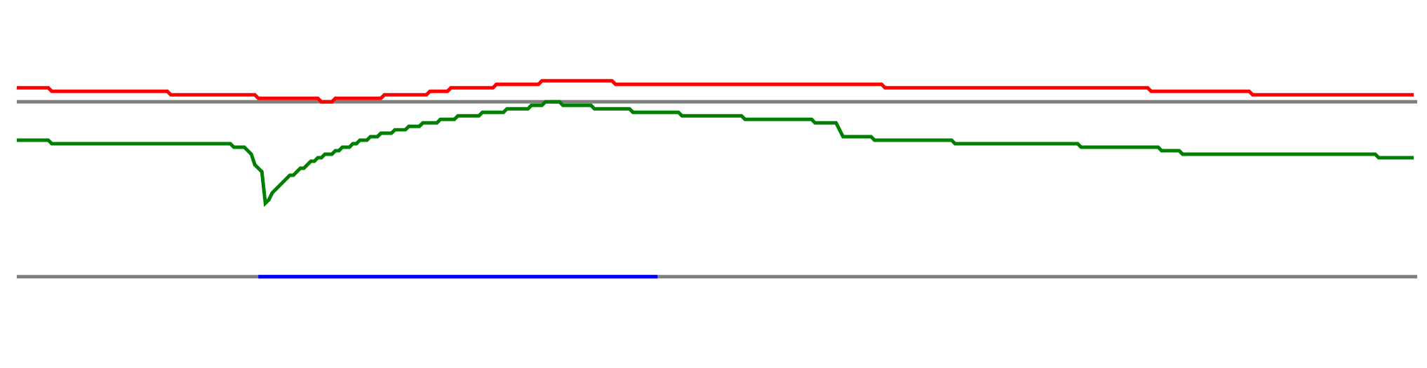

Ich hab sensoren wie Shelly EM3, 2.5, PM1, sonoff POW2, POW3, einige
DS18b20 am sonoff basic, selbstbastel esp8266 für die WWWP, RS485 für
den solarinverter.
Mein problem ist das abspeichern und die anzeige.
Die WarmWasserWärmePumpe speichert mir 24 stunden und stellt das als
.svg über http bereit (bild oben, code selbstgebastelt). Eigentlich OK
aber nur 24h.
Versucht hab ich auch mosquitto auf einem orangepi und mit
"MQTT-Explorer" dargestellt. Läuft bestens ausser dass es gar nichts
abspeichert obwohl der opi 24/7 läuft.
Wie mach ich das OHNE onlinedienste wie grafana, und OHNE für die
eigentlich simple aufgabe gleich 10 packages inklusive datenbank
installieren und verstehen muss?
Ich hab kein problem eine OPI 24/7 laufenzulassen, die darstellung muss
aber auf einem win10 compi gehen der nicht 24/7 läuft (weil der satte
250W ruhestrom säuft).
Wie macht ihr das so?

Raspberry Pi mit Grafana und influxDB - der säuft auch keine 250W.

Nun ja, wenn du Grafana Cloud benutzt, ist das ein Cloud Dienst.
Wenn du Grafana Open Source benutzt, findet alles bei dir auf dem
Rechner statt. Die kommerzielle Grafana Enterprise bietet ein paar mehr
Möglichkeiten.
Einfach mal lesen: https://grafana.com/docs/grafana/latest/introduction/

Grafana kann man sich doch runterladen und lokal installieren.
Vermutlich würde aber schon ein Influx reichen mit seinen internen
Grafikmöglichkeiten.
