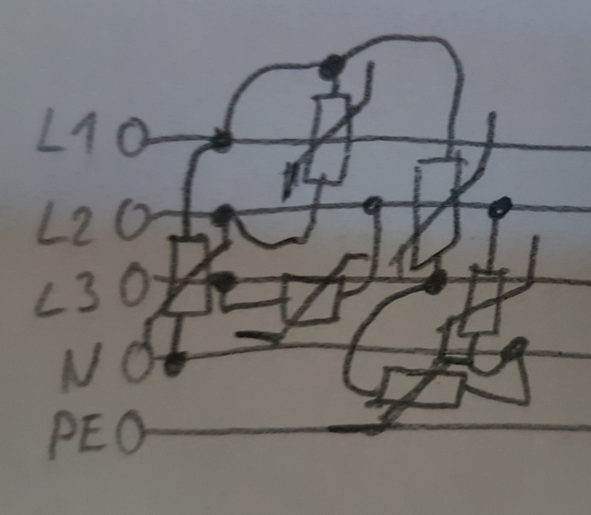

Schönen Samstag allen, ich bin gerade am Rätseln bei einer Platine. Sie hat 3 Klemmen für N, L und PE. Dabei sind 3 Varistoren drauf. Einmal PE-N, PE-L und L-N. Jetzt frage ich mich wie so eine Schaltung bei Drehstrom aussehen müsste! PE jeweils zu L1, 2, 3 N jeweils zu L1, 2, 3 L1 zu L2 L1 zu L3 L2 zu L3 Kann das stimmen? Wie wird das in der Praxis gemacht?

Erwin schrieb: > Sie hat 3 Klemmen für N, L > und PE. Dabei sind 3 Varistoren drauf. Einmal PE-N, PE-L und L-N. Lass mich raten: Blaue Dinger? Hans H. schrieb: > Bist du sicher daß es Varistoren sind? > Macht irgendwie keinen Sinn. Bitte Foto hier anhängen. Es gibt genügend Schaltungen die so aufgebaut sind. Da braucht er kein Foto! Aber 3 Phasen kenne ich jetzt auch nicht. Wäre interessant zu wissen. Erwin schrieb: > PE jeweils zu L1, 2, 3 > N jeweils zu L1, 2, 3 > L1 zu L2 > L1 zu L3 > L2 zu L3 > > Kann das stimmen? Nein, du hast PE zu N vergessen ;-)
Von L1 zu L2, von L2 zu L3, von L3 zu L1 und von L1 zu N, von L2 zu N, von L3 zu N und nicht von N zu PE und auch nicht von L1 zu PE, von L2 zu PE und von L3 von PE!
Michael M. schrieb: > Von L1 zu L2, von L2 zu L3, von L3 zu L1 und von L1 zu N, von L2 > zu N, von L3 zu N und nicht von N zu PE und auch nicht von L1 zu PE, von > L2 zu PE und von L3 von PE! Irgendwie komme ich gerade selbst durcheinander. Warte, ich muss das mal eben aufmalen.
Michael M. schrieb: > Michael M. schrieb: > >> Von L1 zu L2, von L2 zu L3, von L3 zu L1 und von L1 zu N, von L2 >> zu N, von L3 zu N und nicht von N zu PE und auch nicht von L1 zu PE, von >> L2 zu PE und von L3 von PE! > > Irgendwie komme ich gerade selbst durcheinander. Warte, ich muss das mal > eben aufmalen. Das sieht zwar ziemlich unleserlich und Krickelhaft aus, aber ich komme immerhin auf insgesamt 6 Stück.
Michael M. schrieb: > Content B. schrieb: >> N und PE nicht? > > Hab ich doch gemacht. > > PE natürlich nicht! Also doch nicht N und PE über Varistor?
Content B. schrieb: > Michael M. schrieb: > >> Content B. schrieb: >>> N und PE nicht? >> >> Hab ich doch gemacht. >> PE natürlich nicht! > > Also doch nicht N und PE über Varistor? N doch! Aber doch nicht PE!
Zwischen den Phasen L1-3 und N hast du 230V zwischen den Phasen untereinander hast du 400V danach müsst du die Varistoren auswählen. Ein Varistor würde einfach einen Kurzschluß verursachen und der LS fliegt raus. Wenn man ihn gegen PE legt fliegt der FI(RCD).
Normaler ÜSS zeigt immer L[1-3]-PE und N-PE. Bei Varistoren kenn ich L-N und das war es dann. Davor ist dann noch eine Sicherung in unmittelbarer Nähe des Varistors. Wieso solllte man jetzt alles gegen alles verschalten? Ist die L-L Spannung zu hoch, dann ist auch die L-N Spannung zu hoch.

Unter den Stichworten "Überspannungsschutz" und "Überspannungskategorie" findet man Informationen diverser Hersteller entsprechender Schutzeinrichtungen, so von Dehn, ABB, PhoenixContact, auch vom VDE und anderen. Im Anhang als Beispiel eine entsprechende Information von PhoenixContact. Zur Frage des TO passen dabei die Angaben zu den Überspannungsableitern vom Typ 3 - Geräteschutz/Feinschutz, die es auch in 3-poligen Ausführungen 3P+N gibt. Im 3-Phasennetz wird demnach auch noch zwischen den verschiedenen Netzformen (TN, TT, IT) zur Ausführung des Überspannungsschutzes unterschieden. Auch wenn es, wie im Beispiel des angehangenen Dokumentes, primär um die Gebäudeeinspeisung geht, gilt das Gesagte letztendlich auch bei den Endgeräten. Mario P.
Michael M. schrieb: > Das sieht zwar ziemlich unleserlich und Krickelhaft aus Nein, ich finde das sehr künstlerisch, erinnert mit an Notenblätter... Echt, gefällt mir!
