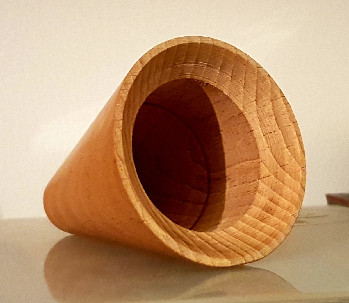

Schönen guten Tag zusammen! In der Vergangenheit habe ich dieses wunderbare Forum lediglich zum "mitlesen" genutzt. Nun ist es aber soweit, dass ich selbst einige Fragen stellen muss. Ich möchte gerne einen Leuchten-Baldachin aus Holz fertigen. Die Grundplatte wird dabei aus Aluminium gefertigt, auf diese wird dann ein Led-Treiber + Anschlussklemme geschraubt. Das Holz (Hartholz) wird dann mehr oder weniger wie ein "Verkleidung" ebenfalls auf der Grundplatte verschraubt und umhüllt den Led-Treiber samt Klemme (mit kleinem Luftspalt). Am abnehmbaren Holzdeckel soll dann die Befestigung zur Aufhängung einer Pendelleuchte angebracht werden. An diesem Holzdeckel werden dann auch die Kleinspannungskabel (12V) befestigt (Kabelführung). Nun stellt sich mir die Frage, ob dieser Aufbau aus Holz grundsätzlich möglich ist? In der DIN EN 60598-1, Kapitel 4.15, Brennbare Werkstoffe habe ich z.B. gefunden: "Keine Abstände sind zu solchen Leuchtenteilen erforderlich, die eine temperaturgeführte Abschaltvorrichtung enthalten, die Abdeckungen, Schirme und ähnliche Teile vor übermäßiger Erwärmung schützt." Der Led-Treiber den ich einsetzen möchte (Mean Well), verfügt über eine solche Abschaltvorrichtung (110°C). Zudem verfügt der Treiber über eine Möbelzulassung, darf entsprechend sogar direkt auf Holz befestigt werden, wenn ich das richtig verstanden habe. Ebenfalls geht aus Kapitel 4.16 Leuchten zur Befestigung auf normal entflammbaren Oberflächen hervor, dass ich einen Baldachin mit einem Netzteil das über eine temperaturgeführte Abschaltvorrichtung mit einem Kennwert <130°C verfügt an einer Holzdecke (normal entflammbarer Werkstoff) befestigen dürfte. Meine Logik sagt mir, dann darf der Baldachin auch aus Holz sein ;-) Aber das ist ja so eine Sache mit der Logik... In Kapitel 13.3 Beständigkeit gegen Feuer und Entzündung findet sich dann folgender Satz, "Teile aus isolierendem Material, die Strom führende Teile in ihrer Lage halten, und äußere Teile aus isolierendem Material, die den Schutz gegen elektrischen Schlag sicherstellen, müssen gegen Feuer und Entzündung beständig sein." Gilt Holz in diesem Zusammenhang als "Isolator"? Die isolierenden Eigenschaften sind wohl stark von der Holzfeuchte abhängig und damit nicht definiert? Gehe ich richtig in der Annahme, dass Holz die geforderte Nadelbrennerprüfung wohl nicht bestehen würde? Es würde mich sehr freuen, wenn zu diesem Thema jemand etwas Licht ins Dunkel bringen könnte! Bisher habe ich mich noch nie mit solchen Normen befasst und musste leider feststellen, dass das nicht ganz trivial ist. :-( Vielen herzlichen Dank schon mal! Schöne Grüße Micha

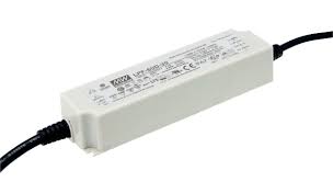

Hallo zusammen, danke für die Antworten! Bei meinen Fragen geht es um einen rechteckigen Baldachin, um einen LED-Treiber (siehe Bild) einzubauen. Diese klassischen runden kenne ich, sind aber hier leider nicht zu gebrauchen. Na ja, ich habe in der Vergangenheit schon einige Leuchten für mich (Selbstgebrauch) gebaut, da mache ich mir weniger Sorgen solange das alles ordentlich aufgebaut und verkabelt ist. In letzter Zeit spiele ich aber ab und an mit dem Gedanken solche Leuchten zu vermarkten und dann sieht das natürlich anders aus... Das so etwas nicht einfach ist, ist mir durchaus bewusst, aber irgendwo muss man ja anfangen. Deshalb eben die grundsätzliche Frage, wie das mit Holz aussieht. Schöne Grüße Micha

Micha G. schrieb: > Es würde mich sehr freuen, wenn zu diesem Thema jemand etwas Licht ins > Dunkel bringen könnte! Den Treiber mit Möbelzeichen dürftest du direkt auf Holz schrauben, das Netzteil mit Übertemperaturschutz darf auf der Aluplatte unter den Holzbaldachin, bleiben die LED, wegen Kleinspannung könnten sie höchstens einer Leistungsbegrenzung unterliegen. Ich würde das Zuleitungskabel an dem die Lampe hängt mit ihrem Stahlseil aber mit der Aluplatte verschrauben, es sei denn die Lampe hängt an einer extra Kette, nicht mit dem drüberliegenden Holz, ggf. auch den Schutzleiter daran befestigen wenn berührbar. Es gibt auch selbstverlöschend imprägniertes Holz, FR, fire retardant.
Ja, Holz fängt sicher nicht sofort an zu brennen, wenn es in Berührung kommt mit einem 110°C "warmen" LED-Treiber. Die Frage ist nur wie das im Normenwerk geregelt ist. Für mich widersprechen sich da gewisse Punkte, leider...
> Den Treiber mit Möbelzeichen dürftest du direkt auf Holz schrauben, das > Netzteil mit Übertemperaturschutz darf auf der Aluplatte unter den > Holzbaldachin, bleiben die LED, wegen Kleinspannung könnten sie > höchstens einer Leistungsbegrenzung unterliegen. Danke! Das sind schon mal ein paar wichtige Infos.

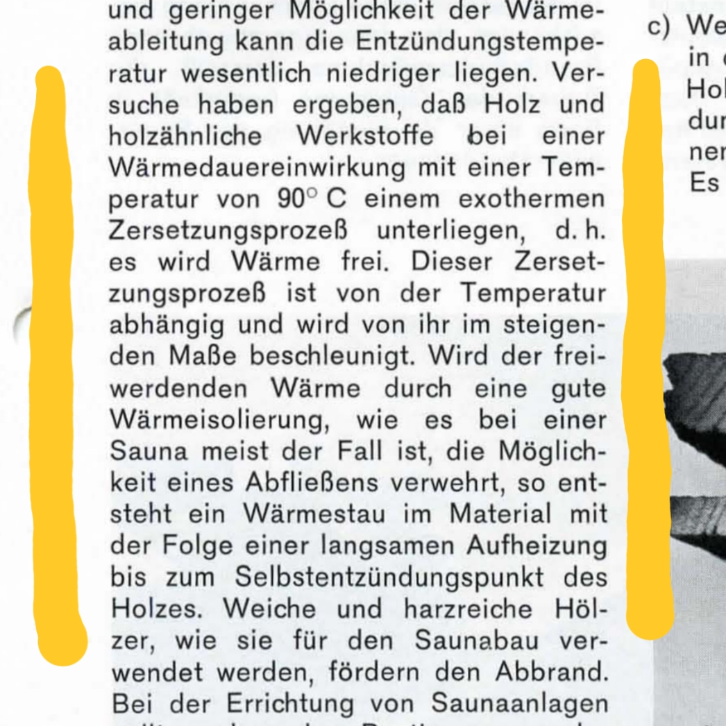

Michael M. schrieb: >> Schau dir mal den Flammpunkt von Holz an. > > Ab 100°C fängt Holz an sich thermisch zu zersetzen. Erst ab etwa 200°C > beginnen, je nach Holzart, die ersten Flammpunkte. Der Flammpunkt gilt für Holz. Die Zersetzungsprodukte zünden früher. Ab *90°C* kann sich Holz auf längere Sicht selbstentzünden. Siehe: https://www.schadenprisma.de/wp-content/uploads/pdf/1972/sp_1972_3_2.pdf
Bernd Wiebus schrieb: > Der Flammpunkt gilt für Holz. Die Zersetzungsprodukte zünden früher. > Ab *90°C* kann sich Holz auf längere Sicht selbstentzünden. > > Siehe: > https://www.schadenprisma.de/wp-content/uploads/pdf/1972/sp_1972_3_2.pdf Nachtrag: https://www.ffb.kit.edu/download/IMK_Ber._Nr._8_kurz.pdf
Bernd Wiebus schrieb: > Ab 90°C kann sich Holz auf längere Sicht selbstentzünden. Guter Tipp! Ich habe mal die Textstelle rausgesucht, damit man nicht alles runterladen- und lesen muss.
