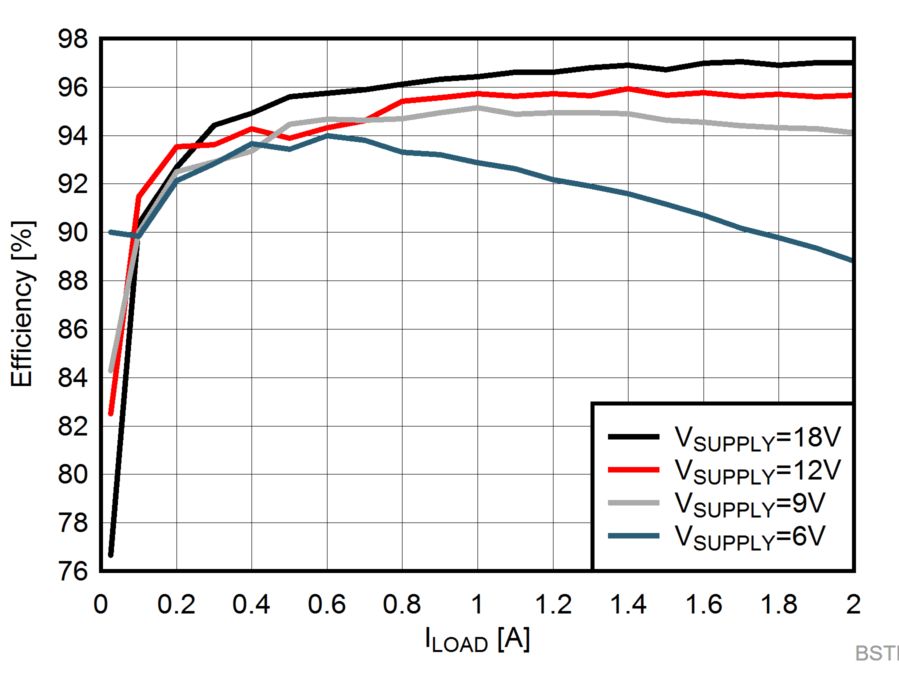

Janosch K. schrieb: > Oder geht mehr als eine Verdoppelung aber mit deutlicher > verschlechterung des Wirkungsgrads? Ja, insbesondere bei höheren Strömen. Beispiel aus dem Datenblatt des LM5155 für 24 V.
Bearbeitet durch User

Schade das man solche Deppen wie V nicht aus dem Forum aussperren kann Scheiß Demokratie haha, also schleppt man die Menschen mit solch geistigen Behinderungen halt mit durch Clemens L. schrieb: > Ja, ah, ok, wobei ich erstaunt bin das der Wirkungsgrad immer noch so gut ist in diesem Bereich. Sehr gut, wieder was dazugelernt:-)
