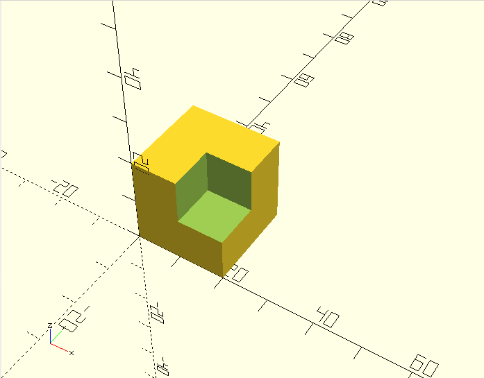

OpenSCAD erlaubt die „parametrische“ Beschreibung dreidimensionaler Objekte - das in Abbildung eins gezeigte Würfel-Objekt entstand beispielsweise aus folgendem Listing:
difference(){
    cube(20);
    translate([10,0,10])
        cube(10);
(Bildquelle: Lokales Rendering durch Autor)

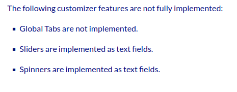

Der OpenSCAD Customizer bietet vergleichsweise umfangreiche Unterstützung für Widgets an - so ist es beispielsweise möglich, die Eingabe numerischer Werte durch verschiedene Schieber-Steuerelemente zu realisieren. Zum Zeitpunkt der Abfassung dieses Artikels stehen diese Funktionen - siehe auch die Abbildung - noch nicht zur Verfügung.
Außerdem gilt, dass der Dienst derzeit im Vorschau-Zustand ist. Daraus folgt zweierlei: Erstens behält sich Make with Tech das Recht vor, den Dienst jederzeit zurückzusetzen, was zum Verlust aller Konten und den darin gespeicherten Informationen führt. Zweitens hält sich MakeWithTech natürlich auch vor, den Dienst zur Gänze und ersatzlos einzustellen.
