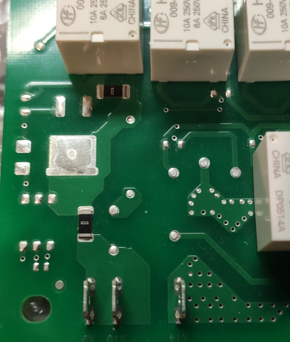

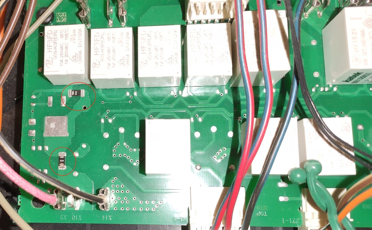

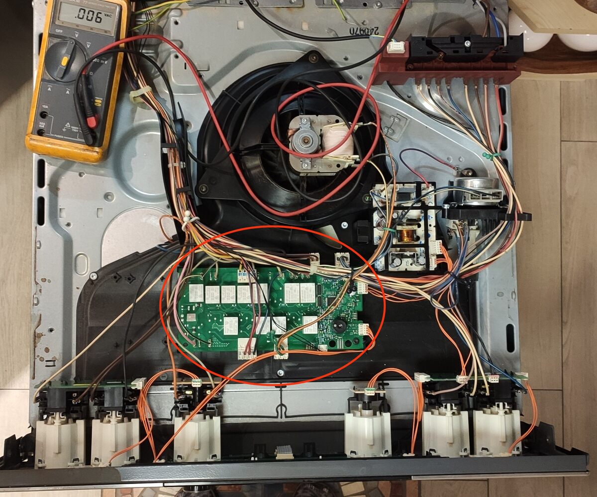

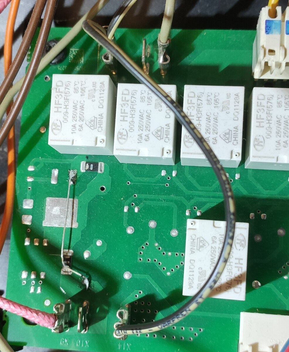

Hallo zusammen Für die Suchmaschinen: Bosch Siemens Backofen, 6 Jahre alt HE73GU531 /58 FD: 9510 00018 Am Dienstag, als meine Frau den Backofen einschaltete blitze es darin kurz auf und dann blieb es dunkel darin. OK, mal wieder die Birne kaputt. Die Backfunktion war aber weiterhin gegeben. Meine Frau bestellte zwei Backofenglühlampen im Netz von denen sie heute einschraubte. Nix. Zweite genommen. Auch nix. Jetzt musste ich ran. Ich hatte zunächst einen Halbleiterschalter im Verdacht, den die sterbende Glühlampe mitgerissen haben könnte. Wars nicht. Die schalten die Glühlampe klassisch mit Relais, aber... Ein eingesparter Halbleiter dessen Position vorbereitet ist ist mit zwei Nullohm Widerständen überbrückt. Die hat es beide gerissen. Das Bild auf dem die Widerstände heile aussehen ist von einer Ersatzplatine die mir ein Techniker, nach einem Temperaturproblem während der Garantiezeit, freundlicherweise dagelassen hatte. Hab dann einen Draht darüber gelötet. Der BSH-Kundendienst hätte wahrscheinlich die ganze Platine getauscht.... Vielleicht hilfts ja mal jemandem. Gruß Armin

Armin X. schrieb: > Ein eingesparter Halbleiter dessen Position vorbereitet ist ist mit zwei > Nullohm Widerständen überbrückt. Die hat es beide gerissen. Man muss nicht immer zwanghaft an die sog. „geplante Obsoleszenz“ denken. Bei einer normalen Backofenlampe, was sollten das für Halbleiter sein. So wie das Layout aussieht könnte es auch ein Ausgang für eine andere Option bei einem anderen Modell sein. Kann Beleuchtung sein, vlt. auch etwas ganz anderes. Würde passen zu einem Triac im D2PAK + MOC3020 Optokoppler für z.B. Dimming.

An unserem alten Backofen haben wir bestimmt vier bis fünf Mal die Glühlampe ausgetauscht. Problemlos. Jetzt war es eben gleich beim zweiten Mal mit Folgeschaden wegen übertriebenem Elektronikeinsatz. Denn der Drehknopf für die Heizartvorwahl enthält ja noch einen mechanischen Kontakt... Ich werde aber dennoch einen Sicherungswiderstand einlöten. Sonst gibt es nächstes Mal womöglich noch größeren Kollateralschaden. Eine neue Birne hat einen Kaltwiderstand von 103 Ohm. Macht rund 2,3A. Da sollte ein Widerstand im niedrigen einstelligen Bereich ausreichend sein. Platz ist ja. Harald A. schrieb: > z.B. Dimming. Eine gedimmte Backofenlampe? Wofür? Grüße aus der Nacht

Hallo, genau den Fehler hatte ich vor einer Weile auch. Dass eine Glühbirne beim Durchbrennen auch schon mal extreme Srtöme verursacht, sollte den Konstrukteuren bekannt sein. Wahrscheinlich sind deswegen die SMD-Widerstände als "Sicherungen" drin. Sehr nachhaltig... Warum nicht einfach eine Feinsicherung einbauen, die sich wechseln lässt? So habe ich es gelöst, ein entsprechender Sicherungshalter passte ganz gut auf die Platine. Finde leider grade das Foto davon nicht. Carsten
