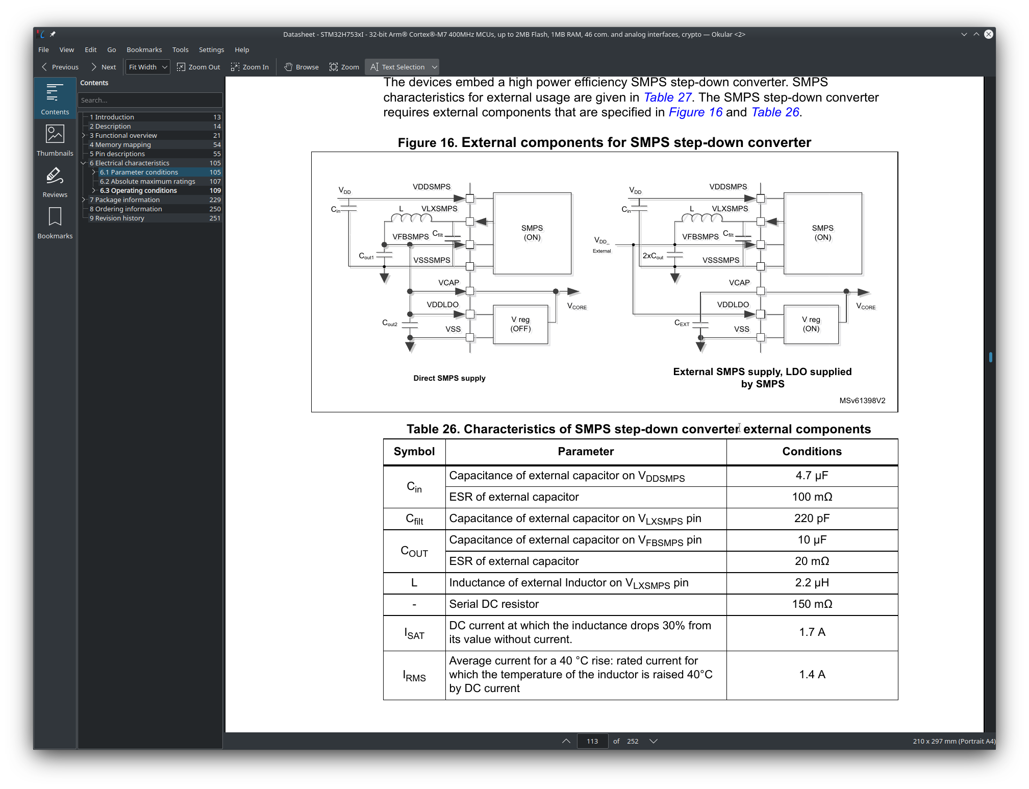

Hallo, hatte auch jemand von Euch EMV Probleme beim STM32H743ZI? Mir blasen die VCAP 1 & 2 Leitungen alles nieder. Kein UKW, DAB+ oder DVB-T2 läuft in gut 1m Entfernung. Im Spektrum sehe ich aber bis 1,5GHz noch mehr Müll. Der läuft mit 480MHz, also mit Booster! 360MHz laufen ohne EMV Probleme, da ist dann auch ruhe auf dem Speltrum! Das Layout war mal für einen langsammeren Prozessor gemacht und da hatte alles noch wunderbar funktioniert, so wie mit 360MHz. Wenn ich ein paar pf und nf Kondensatoren Parallel dran löte bekomme ich es etwas in den Griff. 2,2µF LO ESR Typen sind lögischerweise schon drin. Aber vielleicht die falschen, wenn ich jetzt noch die Tüte oder Rechnung finden würde, könnte ich die genaue Bezeichnung euch auch sagen. Auf den Kondensator steht nichts was hilft. Hat jemand damit schon Erfahrung gemacht und kann mir passende Kondensatoren empfehlen?

Hilft diese Beschaltung (Anhang) auch nicht? Ist aber für den
STM32H745...
Entspricht Power Scale 0 (@480MHz - die rechte Schaltung) und steht
auch, dass das PWR Controller dementsprechend eingestellt werden muss...
> VOS0 (power scale 0) is not available when the SMPS step-down converter directly
supplies VCORE.

Das Layout ist garantiert nicht perfekt für die neue Anforderungen, auch wenn die Kondensatoren nur 4..6mm Leiterbahnen haben. Aber da ich nicht mal so eben alle Platinen wegwerfen kann muss das jetzt irgendwie auch so funktionieren. Wenn ich da parallel kleine löte kriege ich die Wert ja auch irgendwie sauberer. Ohje die Versorgungsspannung sieht ja noch netter aus. Bin ich froh das der nicht passte.

Die Masse sollte sauber sein. Beide Kondensatoren hängen auf der Massefläche. Da machen mir die paar mm zum Kondensator eher Probleme. Wobei ich bei den zusätzlichen Kondensatoren die Beine schon recht lang gelassen habe und die verbessern das ganze schon ziemlich gut. Aber es ist noch nicht perfekt. Das pdf ist schon interessant, nur hilft es mir gerade nicht weiter. Das Gehäuse ist nicht dicht, ausserdem ist es aus Kunststoff.

Peter schrieb: > Aber da ich nicht mal so eben alle Platinen wegwerfen kann Warum kannst du das nicht? Sind die schon alle bestückt? Peter schrieb: > Die Masse sollte sauber sein. Beide Kondensatoren hängen auf der > Massefläche. Und wie ist diese Masse dann an den zugehörigen GND-Pin angebunden? Es ist eben nicht nur der Weg von Vcc-Pin zum Kondensator zur Versorgung, sondern auch der Weg vom Kondensator über die Massefläche bis zum GND-Pin mit im Spiel. Nicht umsonst sind diese Versorgungs-Pins meist paarweise mit VCC und GND ausgeführt (beim 144- und beim 176-Pin-Gehäuse ist das nur bei 1 Paar gut gelungen). Und genau dort, zwischen diese beiden Pins, gehört der Blockkondensator. Nimm mal einen 100n-0402 (oder einen 0201, mit einem Mikroskop geht das schon) und löte den direkt an diese beiden Pins am IC... Peter schrieb: > 2,2µF LO ESR Typen sind lögischerweise schon drin. > Aber vielleicht die falschen Welche Bauform? Denn bei diesen Frequenzen kommt es im Großen&Ganzen auf 1 Parameter an: Leitungslänge. Und die ist bei großen SMD-Gehäusen länger als bei kleinen.

Elko Becher, wie schon gesagt war das mal für andere Frequenzen gebaut worden und auch da war es garantiert nicht perfekt. SMD in 0805 würde auf die pads passen. Ich bestelle mal was passendes. Kann ja nur besser werden. 50 Platinen sind mit gut 140€ bestückt, darum geht es jetzt nicht mehr zurück.
