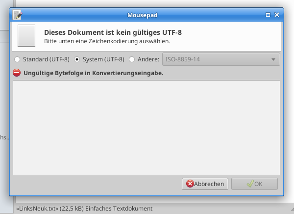

von Peter G. (Gast)
Wasistdas schrieb:
> Was bitteschön ist eine "temporäre Linksammlung"?
Wenn ich im Netz etwas komplexeres suche, kopiere ich
erfolgversprechende Links in eine Textdatei. Meist finde ich dann
irgendwann das passende (Volltreffer), dann können die
erfolgversprechenden Links in die Tonne. Und hier ist mir beim Versuch,
einen neuen Link zu speichern, die Datei auf Null Byte gesetzt worden.
Nebenbei kann ich auch nicht mitten in meiner Suche ein Backup machen.
Bemerkungen wie:
Data Backer schrieb:
> Wenn man keine Backups seiner Daten hat dann sind sie einem
> wohl nichts Wert gewesen. Keine Runde Mitleid für dich.
gehören in den Kindergarten.
von Peter G. (Gast)
Daniel A. schrieb:
> Und welches Programm verwendest du da? Ein plain text Editor wie z.B.
> kate, kwrite, geany, gedit, emacs, nano oder vi, etc. würde sowas nicht
> machen.
Nennt sich Mousepad, ist wohl das Pedant zu "Editor", was bei Windows
schon immer mit dabei ist. Mousepad war wohl nach der Installation von
Ubuntu mit an Bord.
> Und wo liegt die Datei?
Unter Windows, Partition D:
> Falls auf einem NTFS Laufwerk
Nö, ist FAT32
Habe mal versucht, das Ganze erneut zu provozieren:
Also eine *.txt Datei unter Windows erzeugt und paar Worte rein
geschrieben. Dann Ubuntu gebootet und die Datei aufgerufen. Diese
Auswahlbox (Bild) erscheint zu meinem Erstaunen nicht.
Also nochmal zurück zu Windows und eine andere Linksammlung kopiert.
Wieder Ubuntu gebootet und nun erscheint diese Auswahlbox (Bild). Ich
klicke - wie immer - auf "Andere", dann erscheint der Text und ich kann
wie im Windows "Editor" die Texte bearbeiten oder Inhalte aus der
Zwischenablage hinzufügen und speichern. Klappte diesmal einwandfrei.
Genau hier (beim Versuch zu speichern) erschien die Meldung von dem
Zugriff von 3. Seite (sinngemäß). Danach hatte die Datei Null Byte.
Ich vermute, dass in den Links aus der Zwischenablage zu viele "wilde"
Zeichenfolgen standen, die dann einen Fehler erzeugt haben.
Ein Workaround würde helfen, damit mir das nicht nochmal passiert.
von 🐧 DPA 🐧 (Gast)
Peter G. schrieb:
> Ab und zu greife ich aus Ubuntu auf eine von WinXP
> erzeugte *.txt Datei zu. Dann sehe ich erst eine Meldung, dass das
> Format nicht passt und wähle ein anderes Format.
Nach dem Bild im letzten Eintrag geht es da nicht um das Dateiformat
(was hier wohl text/plain sin dürfte), sondern um die Zeichenkodierung.
Normalerweise speilt das nur bei Umlauten & Sonderzeichen eine rolle.
Windows XP konnte da glaube ich noch kein UTF-8, und speichert das in
einer ANSI erweiterten Codierungen ab. Diese können, anders als UTF-8,
nicht alle Zeichen codieren, aber der ASCII Bereich (siehe die erste
Tabelle hier: https://tools.piex.at/ascii-tabelle/), also die ersten 128
Zeichen, sind bei ASCII und UTF-8 gleich. Die anderen 128 Zeichen sind
in ASCII übrigens nicht definiert, je nach ISO irgendwas Kodierung, für
verschiedene Sprachen, stehen die für andere Zeichen. Bei UTF-8 wird
satt einfach die restlichen 128 / 7 Bit Zeichenwerte zu nutzen, darin
noch encodiert, ob die nächsten paar Bytes noch zum Code Point gehören,
und dann gibt es noch Spezialzeichen zum Zusammensetzen von Zeichen usw.
Der wichtige Punkt ist aber, dass da höchstens ein paar Spezialzeichen
falsch interpretiert werden könnten. Bei Unicode gibt es noch gewisse
Zeichen / Byte folgen, die ungültig sind, darum warnt Mousepad beim
Lesen, wenn es merkt, dass bei den Spezialzeichen da was nicht passt.
Beim Speichern sollte sowas eigentlich auch höchstens dazu führen, dass
halt die Zeichen fehlen, die die gewählte Encoding nicht repräsentieren
kann (weil in dieser schlicht nicht vorhanden). Vielleicht hat Mousepad
da ja einen Bug, und schreibt dann gar nichts? Passt zwar nicht wirklich
zur geschilderten Fehlermeldung.
Es gibt auch noch die UTF-16 und UTF-32 Geschichten, wo minimal 2 Bytes
ein Zeichen kodieren. Das ist nicht so kompatibel zu ASCII wie die UTF-8
Sachen, aber scheint hier nicht relevant zu sein.

Das ist extrem merkwürdig. Es gibt 2 Fehlercodes für locking
Geschichten, die da einigermassen passen, EDEADLK und EDEADLOCK [1]. Es
gibt diverse lockig Mechanismen bei Linux, und diese machen gebrauch von
diesem Fehlercode beim locking selbst. Die Syscalls zum öffnen[2] und
schreiben[3], können diesen Fehlercode aber nicht zurückgeben. (Ich habe
auch nochmal im Kernel Code nachgesehen, für alle fälle.
https://elixir.bootlin.com/linux/latest/source ist dafür extrem
praktisch.). Das Mousepad Program scheint selbst kein locking bei
Dateien zu machen[4]. Eigentlich sollte so ein Fehler also gar nicht
möglich sein...
Schau eventuell mal in dmesg nach, ob da irgendwelche Fehler oder Stack
Traces drin sind, und führe eventuell mal einen RAM check durch.
Falls es ein Wechseldatenträger ist, ist noch daran zu denken, diesen
immer zu unmounten, damit die Daten auch alle geschrieben werden.
Eventuell lönnte man noch die flush Option versuchen, damit die Daten
schneller / häufiger auf die Disk zurückgeschrieben werden. Oder die
sync mount option, damit alles immer sofort auf den Speicher geschrieben
wird. Das wäre dann langsamer, aber man kann sich dann theoretisch das
saubere Auswerfen / unmounten bei Wechseldatenträgern sparen.

🐧 DPA 🐧 schrieb:
> Eigentlich sollte so ein Fehler also gar nicht möglich sein...
> Stack Traces drin sind, und führe eventuell mal einen RAM check durch.
OK, da der Fehler offensichtlich nicht bekannt ist, wird wohl ein
anderes Problem vorliegen. Vor einigen Tagen tippte ich eben einen
Beitrag hier im Forum, als ein Bluescreen mit der Meldung erschien
(sinngemäß):
"Windows hat ein Problem festgestellt und muss beendet werden"
Boing - aus die Maus und der Beitrag natürlich futsch (ja ich weiß,
selber schuld, kein Mitleid, warum hast du kein Backup gemacht). Danach
hat das Notebook selbstständig neu gebootet und lief wieder einwandfrei.
Auch das hatte ich im letzten Jahr schon mal.
Falls das "Zugriff von 3. Seite" Problem nochmal auftaucht, werde ich
versuchen einen Screenshot auszulösen und hier posten.
