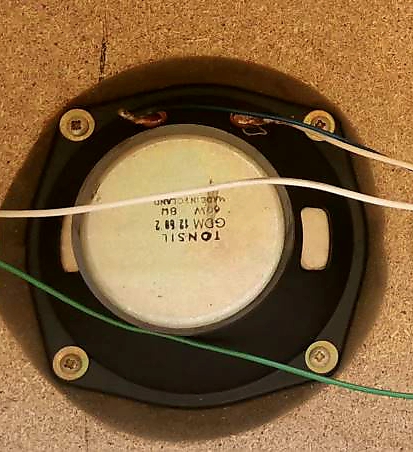

Ein einfacher kleiner Lautsprecher tut es auch. Den falsch rum am Holz montieren. Diesen dann an einen OP verschalten um zu verstärken, und dann an TTL-Logic /Zähler, ect. oder uC.

Bei Zeitdruck kann tatsächlich ein auf dem Holzbalken angeschraubter Lautsprecher an den Verstärkereingang angeschlossen werden. Als Anzeige dient der LED Bargraph am Verstärker. Falls das zu unempfindlich sein sollte, kann der Lautsprecher auch an den Mikrofoneingang angeschlossen werden. Wenn kein Mikrofoneingang vorhanden ist, muss kurzfristig noch ein einstufiger Transistorverstärker dazwischen geschaltet werden.

Ronny schrieb: > Ja, aber welchen Sensor kann man empfehlen für direkt am Hammer? > Irgendein ein Ansatz, Richtung? Genau dafür sind Piezos da. Die gleichen, die als Hochtöner taugen. Natürlich nicht zwischen Hammer und Nagel. Sondern auf die entgegengesetzte Seite. Leider ist da meistens eine Finne oder ähnliches. Da bleiben 2 Möglichkeiten. a) Die Finne abtrennen (ein Hammer mit 2 "Bahnen", so heißt die Schlagfläche) b) ein Schlitz in den Hammer, in den das Piezo eingeklebt werden kann. Für den Piezo braucht man eigentlich einen Ladungsverstärker. Es reicht aber auch aus, einen geeigneten (ausprobierten) Kondensator mit Diode zu laden und bei dem Spannung oder entladedauer zu messen. Und ja, Hammer auf Amboss hat mehr als 100 oder 1000g (bei Interesse ausrechnen mit dem E-Modul der Materialen)
