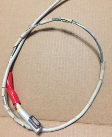

Kennt zufällig jemand einen guten Hersteller für ein Kleinspannung Netzteilkabel bis 20V/3-4A? (jetzt kein Stromkabel für 230V). Ich bräuchte ein weißes Kabel mit guter Qualität für ein Notebook (ja Mac). Das was es so auf Ali-Express gibt reicht mir qualitativ nicht. Vielleicht ist ja hier jemand in der Thematik drinnen.

Na Apple ist da schon mal draussen. Beispiele: https://i.ebayimg.com/00/s/MTIwMFgxNjAw/z/9PYAAOSwXhlhAnod/$_57.JPG https://guide-images.cdn.ifixit.com/igi/QLTINFvt6fQfbfcM.full Hab hier 2 Netzteile wo ich gerne die Kabel tauschen möchte, das andere Kabel ist extrem brüchig. Die Isolierung ist ca alle 15-20mm gebrochen, und teilweise auch schon komplett weggebröselt.

Deshalb frage ich ja ob jemand Erfahrung mit besseren Kabeln hat (hab das Bild in den ersten Beitrag angehängt und den vorigen Beitrag gelöscht)

Thomas H. schrieb: > Das was es so auf Ali-Express gibt reicht mir qualitativ nicht. Wenn ich mir so dein Foto ansehe (so ähnlich habe ich es auch bei anderen Leuten gesehen) scheint die Qualität von Apple wohl auch auf nierigstem Niveau zu liegen. Schlechter kann es kaum noch werden.
Reichen denn zwei Adern? Gut möglich, dass bei Apple Notebook und Ladegerät noch über weitere Leitungen miteinander reden.
Das sind zwei Leitungen, nichts besonderes. Ich hab schon etliche chinesische Ersatz-Kabel verbaut die sind noch deutlich schlimmer. Die Kabel-Entlastung ist bei den chinesischen Ersatz-Kabeln nicht besonders gut, das Kabel ist auch nur auf eine Leiterplatte gelötet. Dort brechen dann langsam die Äderchen weg und wenn man besonders Glück hat gibt's dann irgendwann einen Kurzschluss (alles schon passiert). Das original Kabel ist soweit ich mich erinnere mit einem Metallring etwas verstärkt, ich denke zu einem direkten Kurzschluss kommt es dort eher selten aber schlussendlich brechen dort auch irgendwo die Äderchen. Die Original Kabel halten etwas länger, aber man muss sich früher oder später auf ein Service einstellen. Bei eigentlich allen anderen Notebooks gab's das Problem eigentlich nie. Ich hab bei einem anderen Notebook nun den original Stecker abgefräst und mir einen neuen gefräst den man leichter zerlegen kann, sieht soweit ganz gut aus (jedoch verwende ich dort auch noch so ein minderwertiges Kabel das mir langsam an anderen Stellen bricht).
