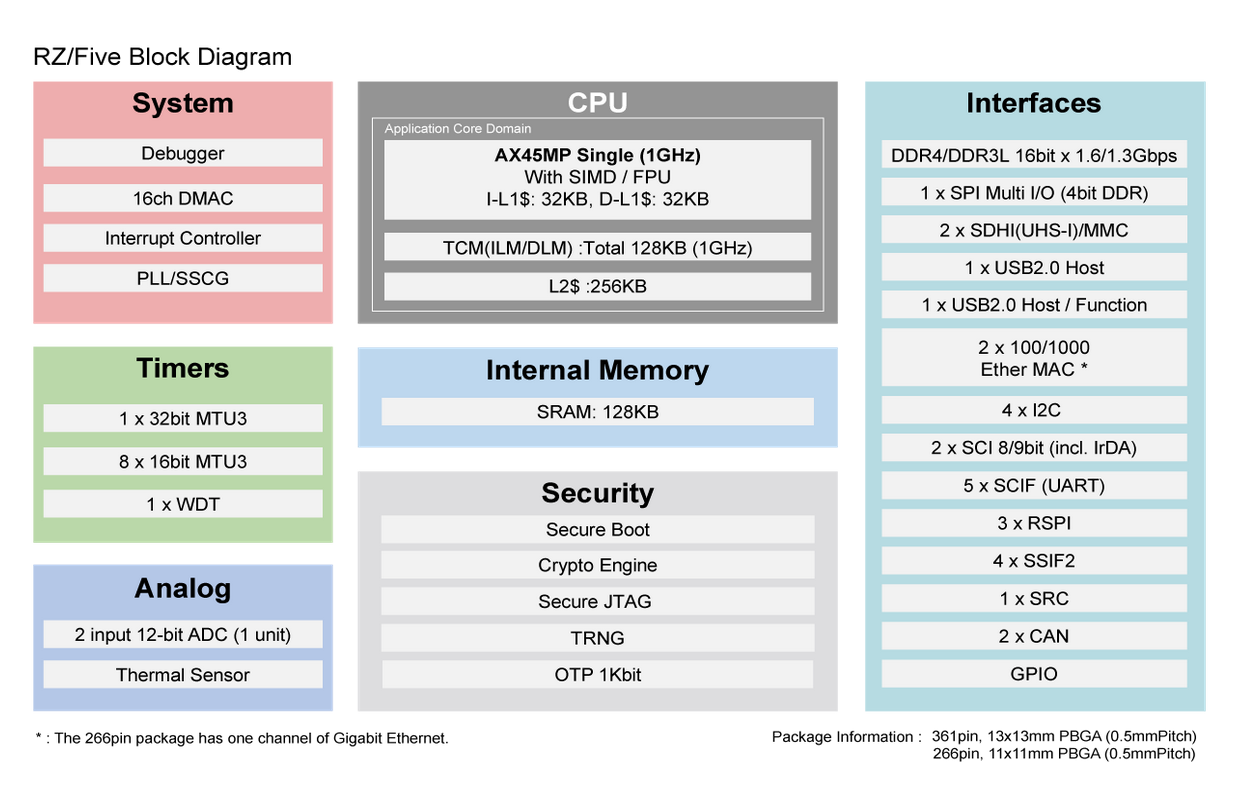

Renesas richtet das Produkt auf IoT Edge-Systeme aus, die – zwar ohne Display – verschiedene nicht hart-echtzeitkritische Aufgaben mit hohem Datendurchsatz erledigen müssen. Dies führt zum in der Abbildung gezeigten IO-Komplement.

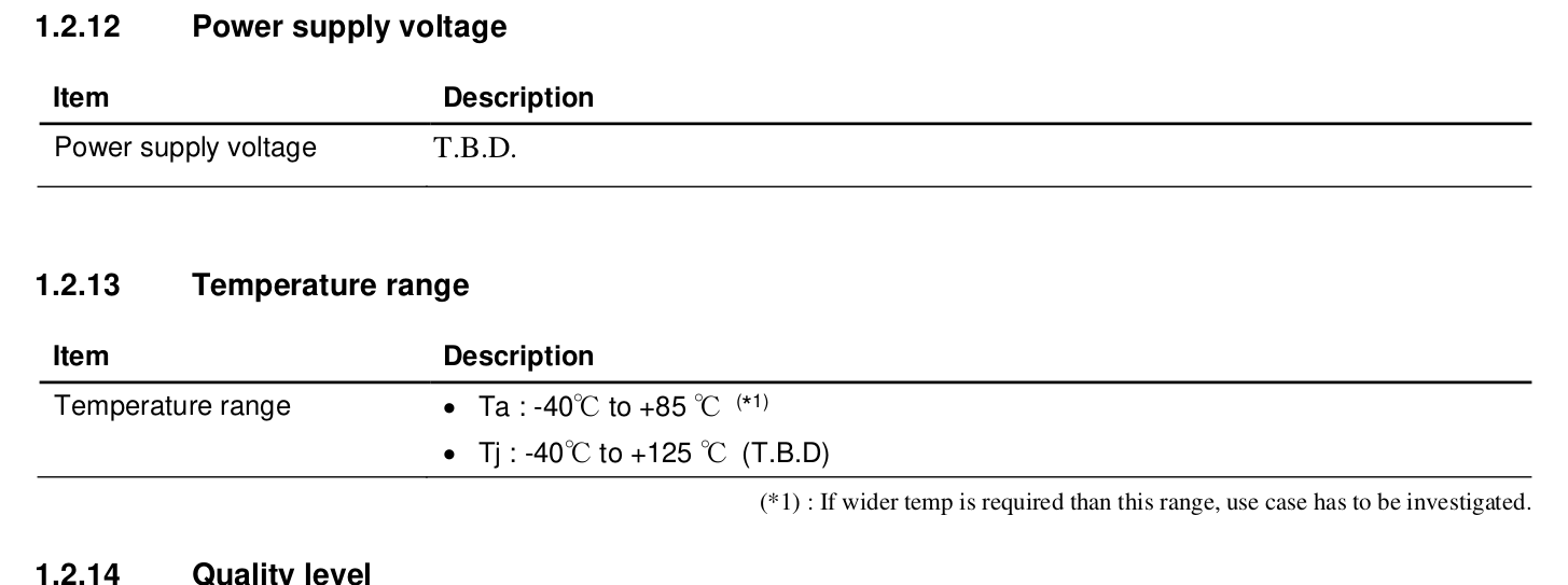

Interessant ist, dass sich Renesas laut diesem Dokument noch nicht über die Versorgungsspannung festgelegt hat – der Temperaturbereich ist allerdings vergleichsweise weit.
