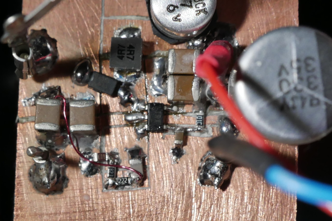

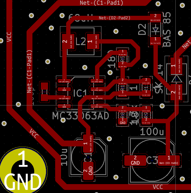

Hallo, ich beschäftige mich in meiner Freizeit gerne mit kleine Elektronik-Projekten. Bei meinem aktuellen Projekt habe ich ein Problem mit einem MC33063A Schaltregler. Dieser wandelt mir 12V DC am Eingang in 36V DC am Ausgang. Die Ausgangsspannung hatte Buckel, aber mit einem großen Elko war das Problem behoben. Jetzt bleiben aber noch Spikes (200mV / 20-30kHz) auf der Ausgangsspannung welche meine nachfolgende Schaltung stören. Ok - evtl. hätte ich einen moderneren Schaltregler benutzen sollen aber den MC33063A hatte ich noch in der Bastelliste und die PCB ist jetzt auch schon da... Aber wie bekomme ich die Spikes am besten (ohne größeren Aufwand) gefiltert? Mein erster Gedanke war ein LC Tiefpass. Nun stelle ich mir aber die Frage wie der berechnet wird. Ich habe ja keine 50 Ohm Impedanz. Ich bin für alle Hinweise dankbar :) VLG Michael

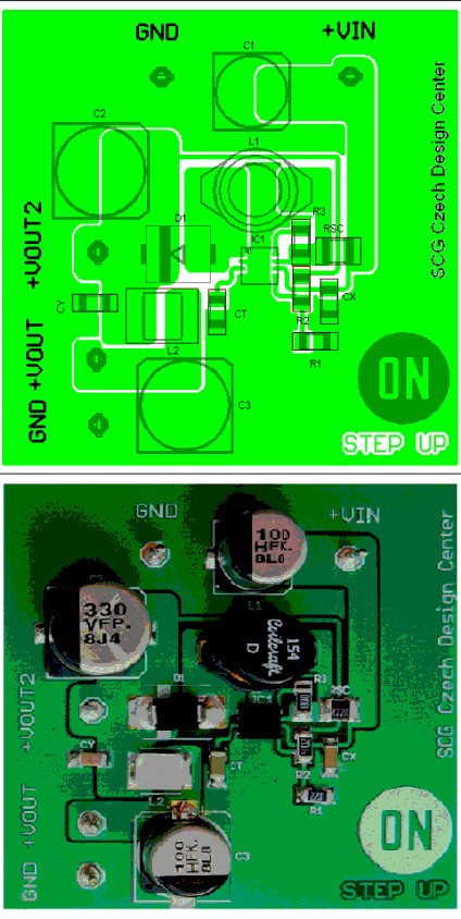

Max M. schrieb: > Da ist das Layout noch lange nicht kritisch, wenn man nicht einen > richtigen Bock schiesst. Hat er aber... Im Datenblatt von ONsemi ist ein Layoutbeispiel.

H. H. schrieb: > Im Datenblatt von ONsemi ist ein Layoutbeispiel. Das verstehe ich auch nicht. Die Layoutbeispiele sind nicht grundlos und es gibt keinen Grund davon gravierend abzuweichen. Zumindest nicht, wenn man nicht die nötige Erfahrung hat. > Hat er aber... Welchen Bock siehst Du denn?
H. H. schrieb: > Hat er aber... Naja, schlimmstmöglich würde ich sagen, aber das kann man hinbiegen bei der gutmütigen ollen Gurke, wenn sie nur mit 20-30Khz arbeitet. Das tut die aber garnicht, weil der Ct 275Khz sagt. Der MC kann aber max 100Khz. Woher kommen also die 20-30Khz Ripple? Amokender MC der sein aufgezwungenes Timing nicht mehr schafft? Oder stimmt der Schaltplan wie üblich nicht mit den realen Werten überein? Erstmal das Timing auf 30Khz bringen und dann weitersehen.
Mohandes H. schrieb: > Welchen Bock siehst Du denn? Den Verlauf der Leiterbahnen ab D2, der ist optimal ungünstig...
Mohandes H. schrieb: > Welchen Bock siehst Du denn? Da sind schon einige Dinger drin. Einfach mal überlegen wie der Strom in den zwei Phases des Step-Up läuft und wie viel Leiterbahnen da völlig unnötigerweise zwischen sind. Der 100uF Elko ist z.B. der letze im Bunde der die Induktionspannung sieht und der, der am schlechtesten angebunden ist. ALLES was zwischen D2 und Elko über die Leiterbahn abfällt wird über die SK14 ausgekoppelt und vom FB netzwerk gesehen. So richtig viel stimmt da nicht. Nicht beim Layout, nicht bei den Bauteilwerten und je weiter man schaut umso mehr wird man finden. Aber der läuft prinzipiel, was doch zeigt wie gutmütig der MC ist.
Max M. schrieb: > Woher kommen also die 20-30Khz Ripple? Das ganze Ding schwingt, weil das Layout schlecht ist. Das ist dann meist auch das Zwitschern, das man aus manchen Kerkos hört. Dann wundern sich die Leute, warum man da "die Schaltfrequenz hört". Im Datenblatt-Beispiellayout ist oben die Leistungsseite, in der die "großen" Ströme fließen. Und in der unteren Hälfte ist die Reglerabteilung, wo die "mV" unterwegs sind. Und bei deinem Layout geht der geschaltete Strom reihum um das ganze IC direkt an der mV-Reglerecke vorbei. Kein Wunder dass die austickt... Michael E. schrieb: > Im PCB-Layout was ich gepostet habe sind die Masseflächen ausgeblendet. Und die Bauteile flächig oder mit Thermals an die Masse angebunden? Hier mal meine Gedanken allgemeingültige Grundlagen zum Layout (mit Stromkreisen und so): http://www.lothar-miller.de/s9y/categories/40-Layout-Schaltregler

Lothar M. schrieb: > meine Gedanken Du meinst die allgemeingültigen Grundlagen zu EMI gerechtem Layout im Allgemeinen und Schaltregler Layout im Speziellen ? ;-) Hin und Rückpfade betrachten, kurz und Fläche dazwischen gering halten ist die Kurzzusammenfassung. Aber wie jetz schon widerholt gesagt ist das bei 20Khz auch mit dem Layout machbar, nur dazu müsste eben der Ct nicht 100pF sein, sondern um 1n4 und dann ist die Drossel arg klein. Ja niedriger die Schaltfrequenz umso egaler ist das Layout.
Max M. schrieb: > Du meinst die allgemeingültigen Grundlagen Ja, deshalb ist bei der Anfrage "mein Schaltregler macht Probleme!" immer meine erste Gegenfrage die nach dem Layout. Denn viele müssen erst noch lernen, dass das Layout eines der wichtigsten Bauteile des Schaltreglers ist. > Hin und Rückpfade betrachten Stromkreise (Lade und Freilaufstrom) minimieren und auf geringstmögliche "Richtungsänderungen" optimieren. > Fläche dazwischen gering halten Im Besonderen sollte auch die Fläche des Switchnodes (Leiterbahn IC1, L2, D2) klein gehalten werden, denn die zappelt laufend zwischen 0V und Uout hin&her. > Ja niedriger die Schaltfrequenz umso egaler ist das Layout. Allerdings wird auch trotz niedrigerer Taktfrequenz der schnelle Schalter dieses Reglers schnell schalten. Die Probleme, die er durch diese schnellen Schaltvorgänge bei ungünstigem Layout bereitet, bleiben also trotzdem.

> Gut gemachte "Kratzplatinen" (bzw. gedremelt/geschnitten,
Ich hab das einfach mit einem kleinen Cuttermesser gemacht.
Einmal geschnitten um die Linie zu ziehen und dann
noch ein zweitesmal und dabei die Klinge leicht gewinkelt
um letztlich einen 0.1-0.2mm Kupferstreifen raus zu schneiden.
Letztlich ist also Kupferstich garnicht so falsch. :-)
Und ja, das Layout entspricht im Prinzip 1:1 der Vorgabe im Datenblatt.
Das ist eigentlich der grosse Vorteil von Linear-Schaltreglern. SEHR
gute Datenblaetter. Gerade deshalb eine gute Empfehlung fuer Anfaenger.
Nachteil ist aber das die sich das bezahlen lassen. .-)
Olaf
