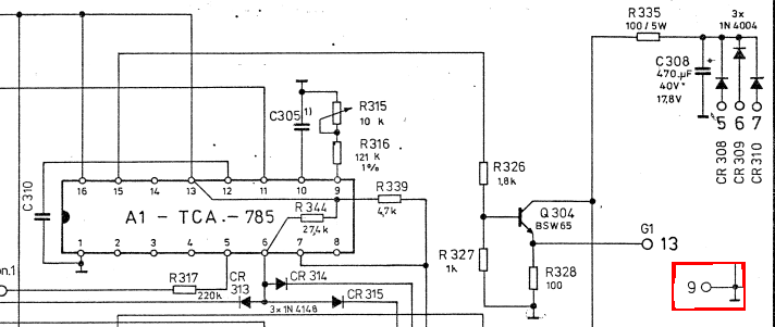

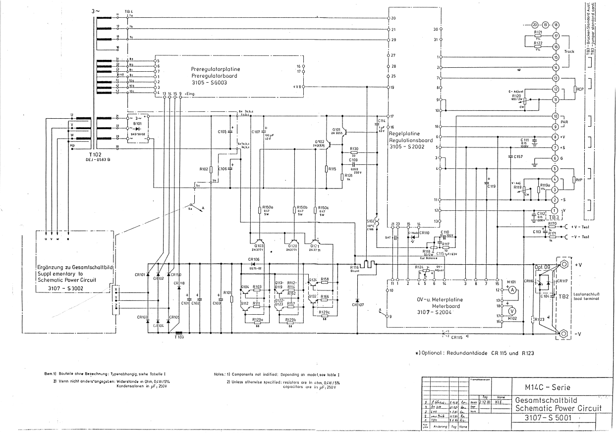

Moin, Ich bin dabei eine Steuerung für eine Thyristor Vorregelung in einem Netzteil mittels Teensy 4.0 umzusetzen. Über C1 liegt eine Spannung von 17,8V; R1 habe ich von der ursprünglichen Schaltung übernommen; Q2 ist ein NPN; Q1 ein P Channel Mosfet, da ich wegen des Thyristors auf der "high side" schalten muss; Ich habe von diesem Thyristor kein Datenblatt gefunden, weiß jedoch, dass er ein 110A Modell ist und vorher mittels den selbigen 17,8V angesprochen wurde (siehe Anhang); Der Teensy pin, welcher zur Steuerung verwendet werden soll kann 3,3V bei 10mA; Nun zu meinner Frage: habe ich die richtigen Bauteile (siehe Anhang) verwendet, um einen solchen Thyristor anzusteuern und benötige ich einen Widerstand wie vorher R328? Gruß Michael

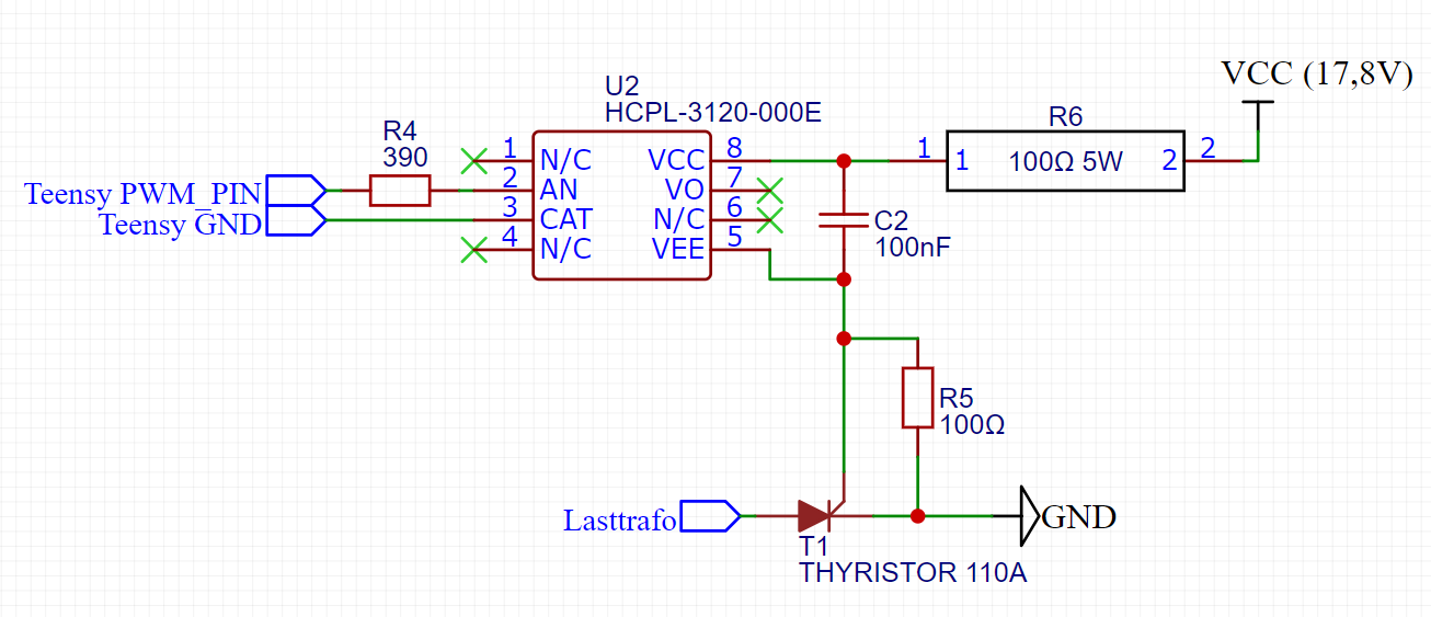

Moin, Ich will einen Thyristor mit einem Teensy 4.0 ansteuern. Wegen der Entkupplung und wegen der hohen spannung will ich ein Optoelektronisches Bauteil verwenden, um die beiden zu verbinden. Thyristor 300mA Zündstrom, 150mA Haltestrom Spannungsquelle 17,8V Teensy Pin 3,3V max 10mA Die beiden 100Ω Widerstände sind aus der ursprünglichen Schaltung übernommen. Nun zu meiner Frage: kann ich einen IGBT Gate Drive Optokoppler (z.B. HCPL-3120) für diese Anwendung verwenden? Gruß Michael

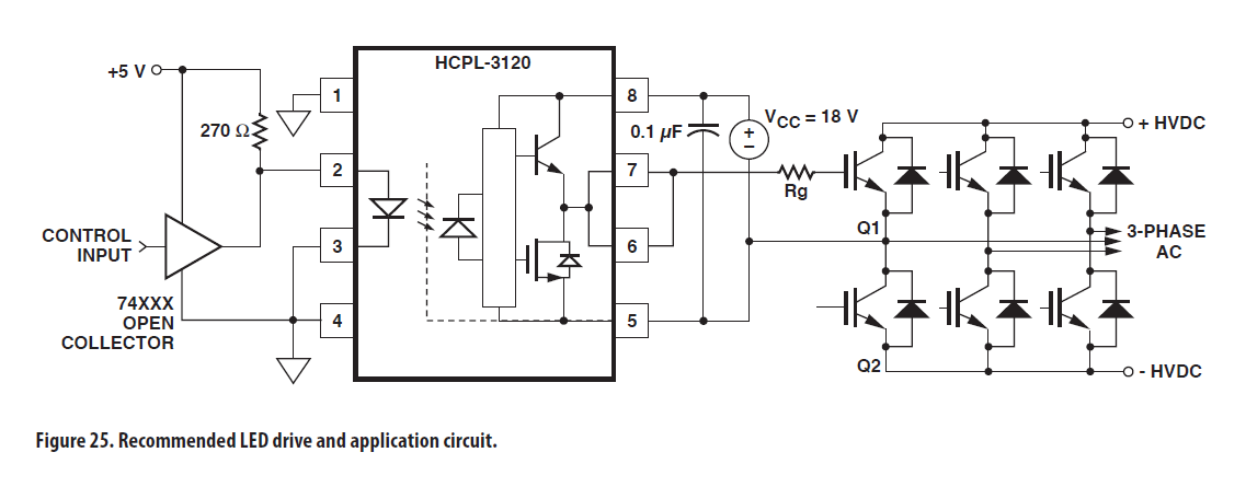

Teo D. schrieb: > Warum ein neuer Thread? Ich hab die beiden Threads mal zusammengeführt. Und gleich noch ins Analog-Forum verschoben, weil das Ganze im Grunde überhaupt nichts mit digitaler Elektronik zu tun hat. Michael S. schrieb: > Nun zu meiner Frage: kann ich einen IGBT Gate Drive Optokoppler (z.B. > HCPL-3120) für diese Anwendung verwenden? Im Grunde schon. Mit der korrekten Beschaltung... Ich bau sowas immer als Funktionsmodell einfach mal auf einer Lochasterplatine zusammen und steuere es zum Test mit statischen Pegeln an. Und vorher schaue ich mir natürlich mal das Datenblatt der verwendeten Bauteile an. Und beim HCPL3120 komme ich dann ganz schnell drauf, dass da zwischen Vcc und Vee eine stabile Versorgungsspannung anliegen muss (also nicht irgendwas über einen Vorwiderstand mit 5W...) und an den Pins 6+7 das anzusteuernde Bauteil hängt. Beim Betrachten der Innenbeschaltung des HCPL3120 könnte ich dann noch auf die Idee kommen, dass der R5 völlig unnötig ist. Allerdings wäre der Rest der Schaltung schon auch interessant. Besonders, wie du da den GND definierst, auf den der "Lasttrafo" geschaltet wird.

Michael S. schrieb: > habe ich die richtigen Bauteile (siehe Anhang) verwendet, um einen > solchen Thyristor anzusteuern Nein, auch die falsche Schaltung. Potentiale sind dir wohl kein Begriff. Michael S. schrieb: > Wegen der Entkupplung und wegen der hohen spannung will ich ein > Optoelektronisches Bauteil verwenden, um die beiden zu verbinden. Aha. Wird aber nicht besser, falsche Bauteilwahl. Der HCPL wird kaum VCC über einen Vorwiderstand vertragen. Du bist so weit weg von der Selbstentwicklung von Schaltungen, dass du besser noch 2 Jahre einfach bewährtes nachbaust. Es klappt nicht, irgendwas angeblich (für andere Zwecke) Gutes irgendwie zusammenzustöpseln. Wofur auch immer eine Thyristorvorregelung bei 17V~ sinnvoll sein soll, 100A ist eine Hausnummer kann aber auch per MOSFET gemacht werden.

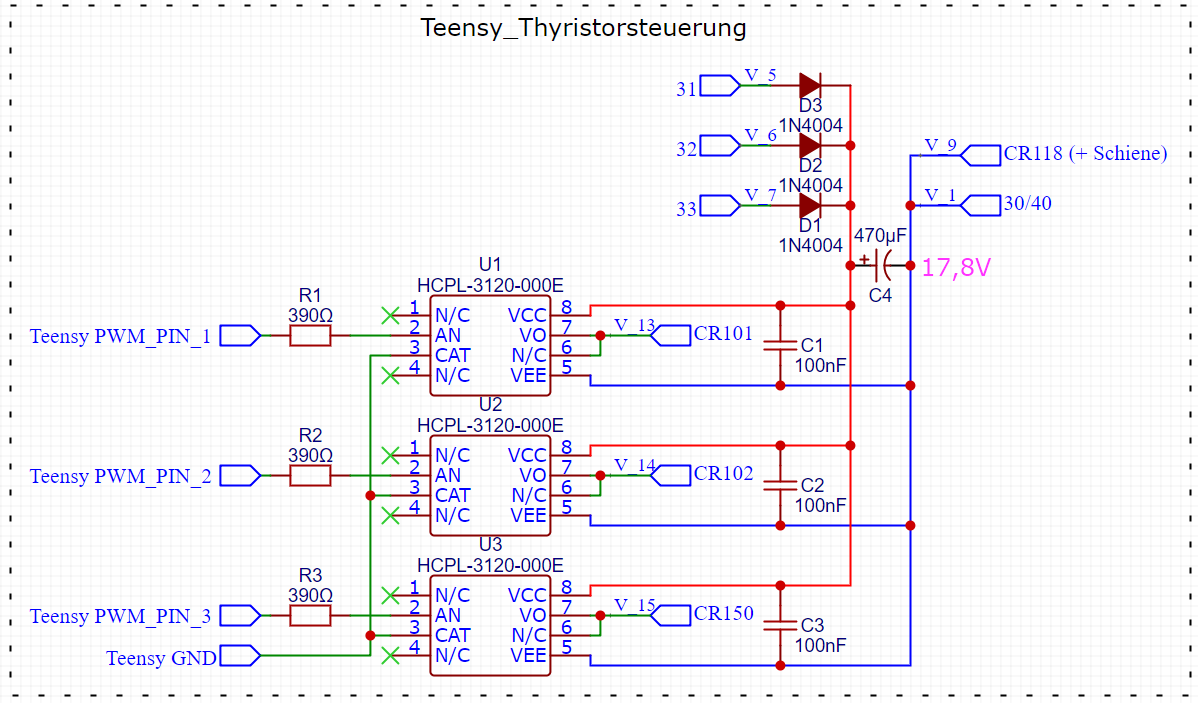

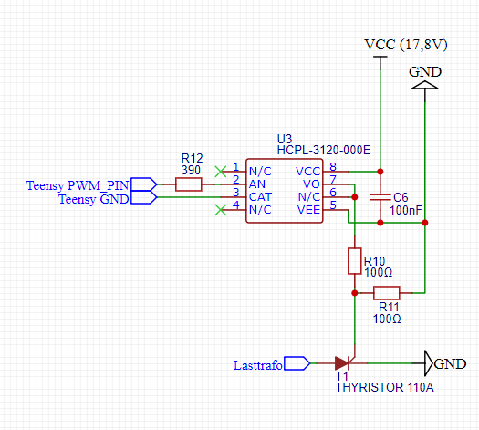

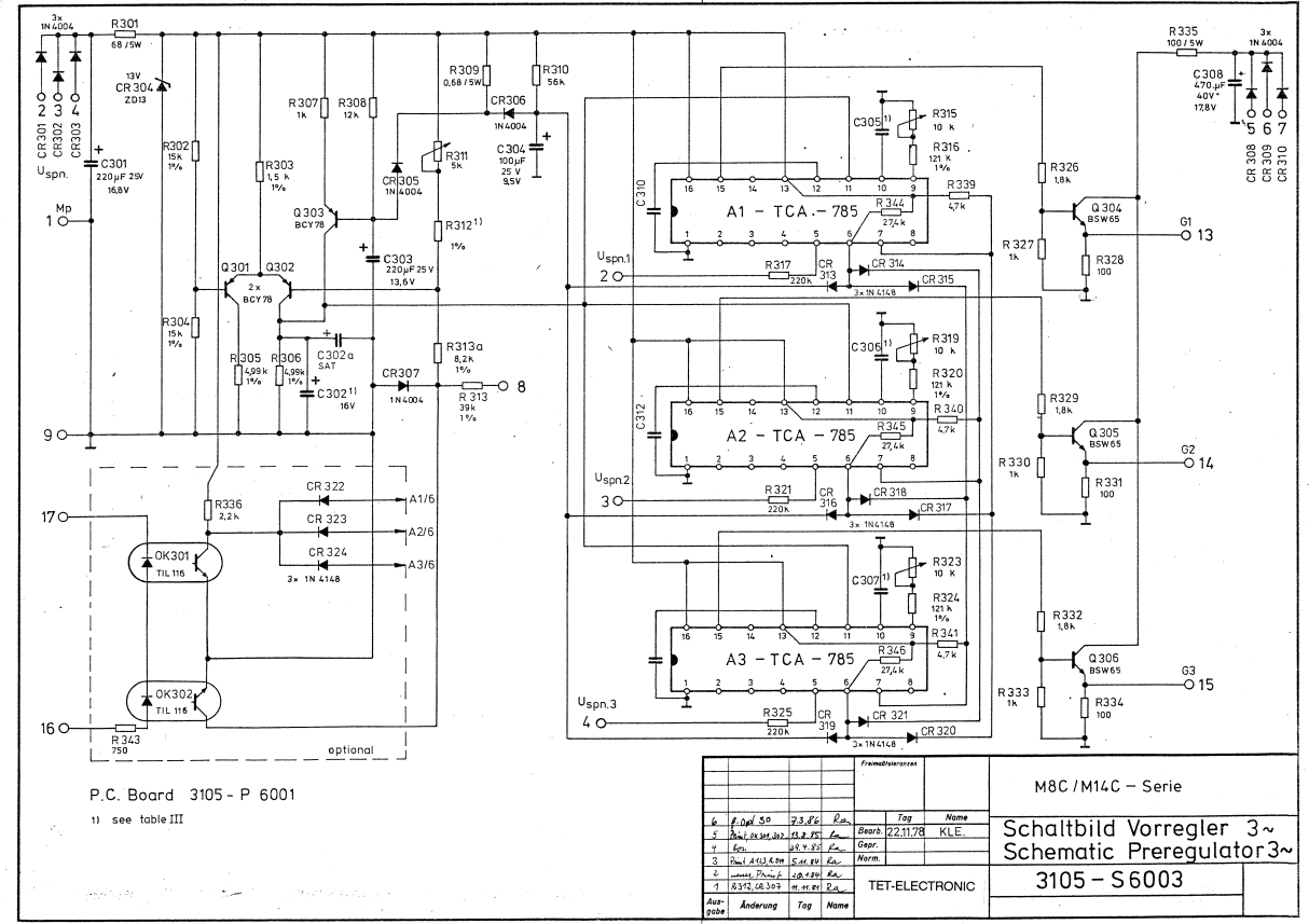

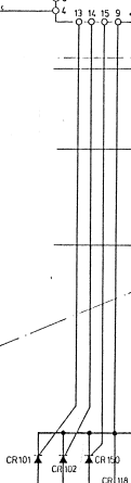

Lothar M. schrieb: > Und vorher schaue ich mir natürlich mal das Datenblatt der verwendeten > Bauteile an. Und beim HCPL3120 komme ich dann ganz schnell drauf, dass > da zwischen Vcc und Vee eine stabile Versorgungsspannung anliegen muss > (also nicht irgendwas über einen Vorwiderstand mit 5W...) und an den > Pins 6+7 das anzusteuernde Bauteil hängt. Beim Betrachten der > Innenbeschaltung des HCPL3120 könnte ich dann noch auf die Idee kommen, > dass der R5 völlig unnötig ist. Hab die Schaltung mal geändert, sodass der Thyristor über ein Spannungsteiler angesprochen wird. (war in der alten Schaltung auch so) > Allerdings wäre der Rest der Schaltung schon auch interessant. > Besonders, wie du da den GND definierst, auf den der "Lasttrafo" > geschaltet wird. Das ganze ist ein Teil eines Netzteils, welches ich umbaue. (relevante Schaltpläne im Anhang) VCC beziehe ich vom Hilfstrafo pin 31 bis 33 und GND geht auf Hilfstrafo pin 30/40.
Michael S. schrieb: > Das ganze ist ein Teil eines Netzteils, welches ich umbaue. Du baust jetzt also die "Preregulatorplatine" mit ihrem eigenen Massebezug (auf die positive Ausgangsspannung des Gesamtnetzteils) nach? > (war in der alten Schaltung auch so) Aber der ganze Rest "war" halt anders. Warum sollte also jetzt ein alter Spannungsteiler in der neuen, sonst komplett anderen Schaltung noch immer sinnvoll sein? Und natürlich braucht die alte Schaltung den "Pulldown", weil der für einen definierten Pegel am Gate sorgt. Der Gatetreiber hat aber von 6+7 nach 5 einen Mosfet drin, durch den sich die "neue" Schaltung sowieso ganz anders verhält.
Bearbeitet durch Moderator
Lothar M. schrieb: > Du baust jetzt also die "Preregulatorplatine" nach? Ja, da das Netzteil nicht mehr funktioniert und ich schon immer ausprobieren wollte ob ein Umbau auf einen Mikrokontroller möglich ist, dachte ich, ich versuchs mal. > Aber der ganze Rest "war" halt anders. Warum sollte also jetzt ein > alter Spannungsteiler in der neuen, sonst komplett anderen Schaltung > noch immer sinnvoll sein? > Und natürlich braucht die alte Schaltung den "Pulldown", weil der für > einen definierten Pegel am Gate sorgt. Der Gatetreiber hat aber von 6+7 > nach 5 einen Mosfet drin, der diesen Pulldown unnötig macht. Da hast du wohl recht, hatte ich nicht bedacht. Spannungsteiler wurde entfernt.
Bei der Ansteuerung ein Verhalten wie annodazumal willst, dann musst du es etwa so machen:
1 | +18V |
2 | | |
3 | | |
4 | 100R |
5 | | |
6 | o---- zu den anderen HCPL |
7 | | |
8 | 8 --' |
9 | HCPL 7 -. |
10 | 3120 6 -o--->|---o--- Gate |
11 | 5 --. | |
12 | | 100R |
13 | | | |
14 | ----o-------o---- |
15 | | |
16 | GND |
Aber ich würde es einfach so machen:
1 | +18V |
2 | | |
3 | | |
4 | o---- zu den anderen HCPL |
5 | | |
6 | 8 --' |
7 | HCPL 7 -. |
8 | 3120 6 -o---220R--- Gate |
9 | 5 --. |
10 | | |
11 | | |
12 | ---o----- |
13 | | |
14 | GND |
Lothar M. schrieb: > Aber ich würde es einfach so machen: wie genau kommst du da auf die 220Ω? Ich meine 220Ω sind ja dann doch recht viel, wenn man bedenkt dass der Thyristor einen Zündstrom von 300mA benötigt. Anbei mal der aktualisierte Plan mit jeweils Beipass Kondensator.
Michael S. schrieb: > wie genau kommst du da auf die 220Ω? Educated Guess. Damit liegt man auch mal daneben :-/ > Ich meine 220Ω sind ja dann doch recht viel, wenn man bedenkt dass der > Thyristor einen Zündstrom von 300mA benötigt. Aber auch die bisherige Ersatzquelle mit 18V/2 = 9V zusammen mit dem Ersatzwiderstand 50R (weill 100R||100R) und einer angenommenen Ugk=2V brachte bestenfalls (9V-2,5V) / 50R = 135mA ins Gate. > Anbei mal der aktualisierte Plan mit jeweils Beipass Kondensator. Wenn diese 130mA bisher gereicht haben, dann mach einen Gatewiderstand mit (18V-2V)/160mA = 100 Ohm Widerstand da rein (ein Dejavu ;-)
