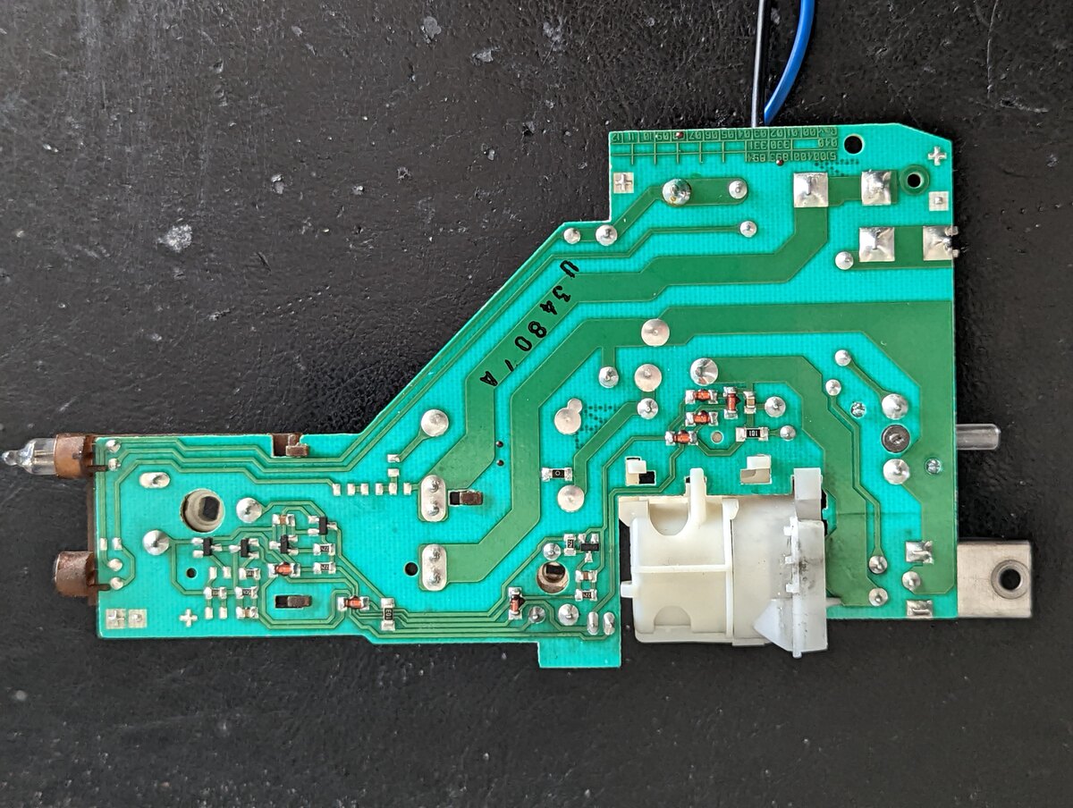

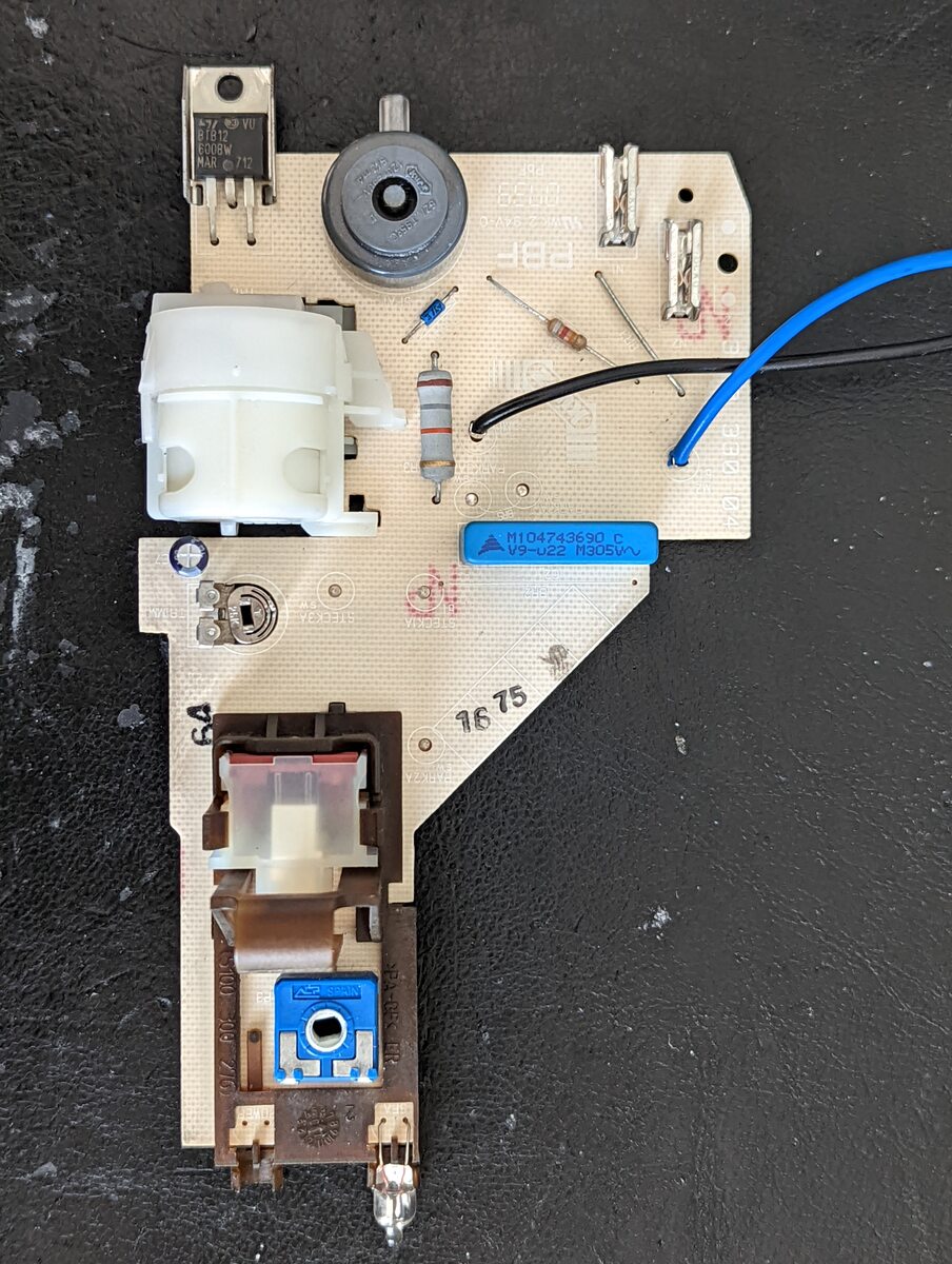

Hallo Allerseits, ich würde gerne unseren Siemens Staubsauger vor dem Müll bewahren. Symptom: die Saugkraftregelung geht von Gardine bis mittel (mit entsprechender Geräuschkulisse), aber ab da brummt er nur noch in mittleren Drehzahlen mit mittlerer Leistung vor sich hin. Nachdem alle mechanischen Defekte ausgeschlossen wurden, weist alles auf die Steuerung hin. Die Steuerungsplatine würde als Ersatzteil 110 EUR kosten, ist aber außer in .ru nirgends mehr verfügbar. Meine Idee daher: verdächtige Bauteile auslöten und ersetzen. Mein Problem: mit Messtechnik hab ich es nicht so... Meine Frage: welche Bauteile würdet Ihr bei dieser Symptomatik als erste in Augenschein nehmen? Irgendwo habe ich gelesen, dass Kondensatoren die häufigste Schwachstelle darstellen: das wären dann der blaue B32923 X2 MKP/SH 40/105/56/B und der schwarze Elitz 10mF 35V? Weiter identifiziert habe ich den TRIAC BTB12 600BW. Die Widerstände hätte ich zunächst außen vor gelassen, ebenso die Potentiometer (obwohl das blaue "ACP Spain" direkt am Saugkraftregler sitzt), vor allem weil ich im Moment keinerlei Spezifikationen für den Austausch ablesen kann - na ja, am kleineren steht zumindest "T - 25K". Bin für jeden Hinweis dankbar - auch was die Funktion der Bauteile (z.B. die weiße Dose mit der Feder darin ohne Anschluss oder die graue Dose mit dem durchsichtigen Stutzen und zwei Kontakten) betrifft.
Zu 99% is entweder der Triac o. der Diac kaputt. Ich setze mal 100% auf den Snubberless Triac. Die Dose schaltet die Glimmlampe, wenn zu viel Unterdruck, bzw. der Beutel voll ist. Sag zumindest meine Glaskugel.
könnte auch das Poti sein. Da im Staubsauger relativ viel Staub vorkommt, könnte sich da was dicht gesetzt haben. Diese Potis in diesen Dimmern haben normalerweise 470kOHM. Mit höher werdendem Widerstand schneidet es immer mehr von der Sinuswelle ab und es kommt keine Leistung mehr am Motor an.
Vielen lieben Dank schon mal Euch beiden, Theo D. und DesIntegrator - dann lass ich die Kondensatoren mal für Erste in Ruhe und fang mit dem TRIAC an - 99% ist doch ein Wort! ;-) Ist auch am zugänglichsten. Falls das nicht funzt, ist das Poti dran - ich werde mal unter 470KOHM schauen, ob es da was Ähnliches gibt - das Loch in der Mitte muss halt zu der abgeplatteten Welle des Saugkraftreglers passen, k.A. ob sowas verbreitet ist - ich kenne überwiegend die Schlitze für Schraubendreher o.ä. Das graue Döschen mit Kontakten würde ich wie Theo D. als Drucksensor interpretieren - aber wozu dient das weiße Gehäuse, das ohne Kontakte rein mechanisch angelegt zu sein scheint? <kopfschüttel>
Johannes S. schrieb: > aber wozu dient das weiße Gehäuse, das ohne Kontakte > rein mechanisch angelegt zu sein scheint? <kopfschüttel> Ich schüttle mit. ?-/

Am blauen Trimmer kannst die unterste Spannungsgrenze (zB. 50V oder 120V) des Haupt-Potis einstellen, also den Regel-Bereich 'einengen' Viel Spaß damit!
