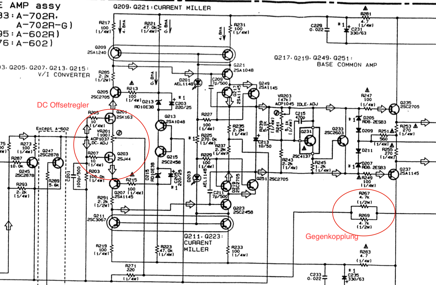

Christian S. schrieb: > Sollte ich tatsächich mit diesem Feinwerkzeug dran gehen, beführchte > ich, daß sich der DC-Arbeitspunkt dieser FET-Eingangsstufe im > Spannungsverstärker (separate Platine) verschieben könnte, siehe Bild Sehr interessantes Gerät, um das zu studieren. Magst du nicht den Rest der Schaltung auch noch hier posten? 😀

Ganz ❤lichen Dank. Werde mir diesen Schaltplan zu Gemüte führen, finde das spannend. 😀 Die Schaltung kapiere ich im Moment noch überhaupt nicht, ist sehr ungewöhnlich. Wo mögen da die Vorteile liegen? Liebe Grüße

Arthur Fleck schrieb: > ist sehr > ungewöhnlich. Wo mögen da die Vorteile liegen? Zumindest sind oben und unten zwei Stromspiegel realisiert mit Hilfe so eines speziellen Doppeltransistors, das ist so ein ganz kleiner Sechsbeiner. Wie der Rest funktioniert, wird mir wohl verborgen bleiben. Gekühlt ist in dem Bildausschnitt nur der Vbe-multiplier Q231 zur Ruhestromeinstellung. mfg
