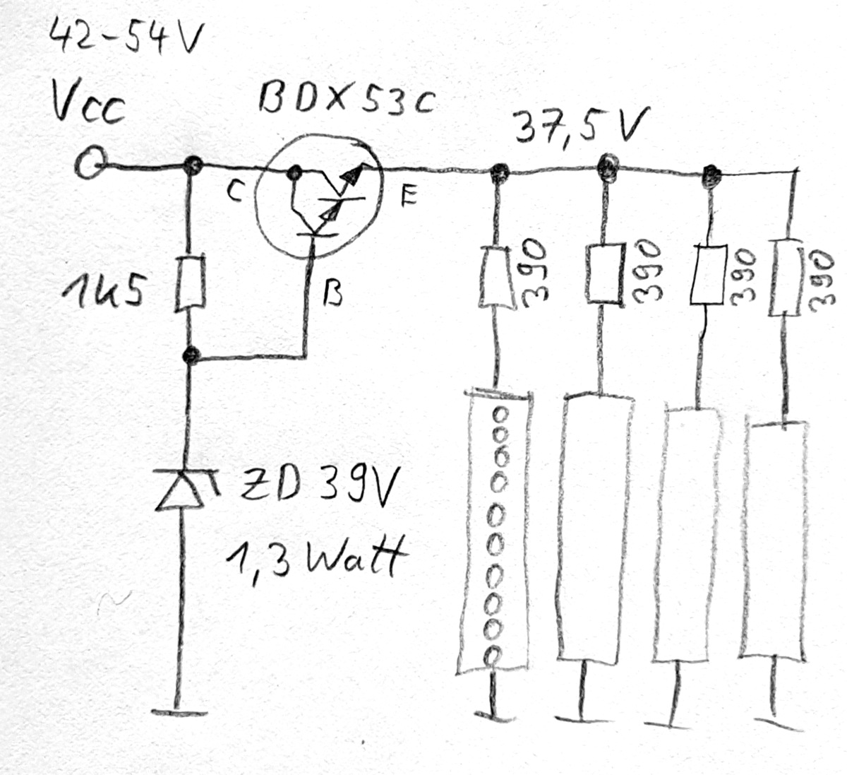

Hallo zusammen. Ich will mit dem Fahrradakku einige LED´s für ein Tagfahrlicht betreiben. Das Problem: Ich finde keine DC-DC Konstantstromquellen die mehr als 38 Volt Eingangsspannung vertragen. Könnte das an der maximal zulässigen Transistor Kollektor Emiter Spannung liegen? Wenn ja, dann wird auch der Eigenbau eines DC-DC Wandlers schwierig, oder? Meine Akkuspannung schwankt zwischen 42V-54,2V. Die LED´s über einen ohmschen Widerstand zu betreiben ist möglich aber Die Helligkeit würde dann stark schwanken. Die weißen LED´s brauchen ca. 3 V und 20 mA. Angedacht ist, 40 LED´s zu verwenden, wobei jeweils 10 in Reihe geschaltet sind. Dann brauche ich vermutlich 4 Konstantstromquellen oder kann ich eine Konstantstromquelle mit dem 4-fachen verwenden und der Strom teilt sich dann gleichmäßig in 4 mal 20 mA auf? Sind 54,2 Volt zu viel für eine Konstantstromquelle mit Transistoren? Gibt es andere Lösungen? Liebe Grüße Volker.

Volker H. schrieb: > ... oder kann ich eine Konstantstromquelle mit dem 4-fachen verwenden > und der Strom teilt sich dann gleichmäßig in 4 mal 20 mA auf? Warum sollte er? Das musst du ihm schon sagen. Wenn deine LEDs alle auf einer gemeinsamen, soliden Kühlfläche sitzen und sie gut gepaart sind, reicht ein Widerstand vor jedem Strang, der eine ungleichmäßige Aufteilung des Stromes in tolerierbaren Grenzen hält.

Falls das alles nix hilft, der BDX53C im TO220 Package hält 100V aus. Eine Konstantspannungsquelle könnte hier sicherer sein. Denn falls ein Strang ausfällt, würde der Strom bei einer Konstantstromquelle auf die anderen 3 Stränge mit draufgepackt werden! Das TO220 Package bräuchte so gerade eben noch nicht einmal gekühlt werden (max. 1,2 Watt im worst case szenario). Die 39V Z-Diode wird max. mit 390mW belastet.

Wirklich hilfreiche Informationen Michael. Sogar mit Schaltbild und Berechnungen, Danke! Auch ein hilfreicher Hinweis, eine Konstantspannungsquelle zu benutzen. Aus Datenblättern von Kondensatoren bin ich nicht schlau geworden. Das der BDX53C 100 Volt verträgt, ist eine hilfreiche Information für mich. Damit werde ich die Stromversorgung wohl bauen können. Nochmal Danke. Den HV Buck Regler kenne ich nicht Teo, da müsste ich mich erst schlau machen. Ob mein Vorhaben sinnvoll oder illegal ist, hatte ich nicht gefragt, aber natürlich ist das auch von Bedeutung bei der Problemlösung. Wenn Ihr so tief in die Problematik eintauchen wollt, braucht Ihr noch ein paar der nun folgenden Infos. Ja, ich plane mit voller Absicht gegen die SVZO zu verstoßen und Ihr habt mir geholfen und seid somit Mittäter. Ihr scheint aber nett zu sein, deshalb werden wir im Gefängnis bestimmt eine nette Zeit haben. Mein Tourenrad ermöglicht eine entspannte, bequeme aufrechter Haltung, so vermuten andere Verkehrsteilnehmer bei mir eine geringe Geschwindigkeit. Durch den Motor bin ich aber schnell. Diese Fehleinschätzung führt oft zu gefährichen Situationen. Das Einschalten meiner legalen 48V Kendo+ Frontlampe ändert daran nichts. Deshalb soll eine großflächige Leuchte mich mehr wie ein schnelles Zweirad aussehen lassen was diese Gefahren hoffentlich verringert und den Rechtsbruch begründet. Die käuflichen Fahrradlampen mit Tagfahrlicht sind klein und erfüllen diesen Zweck nicht. Der übliche Lichtanschluß am Mittelmotor fehlt bei mir, denn ich habe einen Heckmotor. Neben der Akkuspannung habe ich nur noch einen schwachen USB Anschluß mit 5V, 0.7A, der aber schon für das Handy gebraucht wird, also keine 12 Volt.
