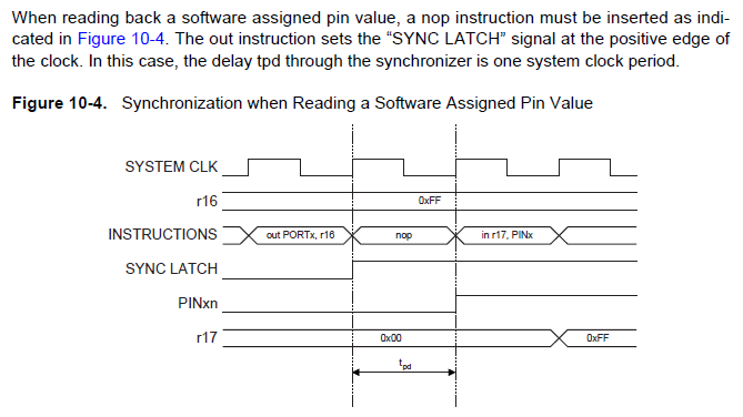

Schönen Mittwoch Nachmittag,
ich habe ein unerklärliches Problem:
Ich habe eine Tastenmatrix mit 4 Reihen und 3 Spalten aufgebaut.
Die Tastenmatrix hängt an einem AtMega2560, falls das relevant ist.
Alle Taster können korrekt ausgelesen werden, nur einer nicht.
Das macht doch keinen Sinn, oder?
Dann müssten doch ALLE Taster in der Spalte oder in der Reihe nicht
ausgelesen werden können, oder?
Konkret sieht das folgendermaßen aus:
Taster "9" kann nicht ausgelesen werden.
| 7 | 8 | 9 | -->  PF6
| 4 | 5 | 6 | -->  PF5
| 1 | 2 | 3 | -->  PF4
| - | 0 | . | -->  PF3
  P   P   P
  F   F   F
  0   1   2

Einen defekten Taster schließe ich aus, denn auch wenn ich den Taster
mit einem Draht überbrücke dann wird das nicht als Tastendruck erkannt.
Ein Fehler in der Verdrahtung kann ebenfalls ausgeschlossen werden, dann
würde ja die gesamte Reihe oder Spalte nicht funktionieren.
Was kann der Grund für dieses eigenartige Verhalten sein?
von Fabian H. (hdr)
Das sieht ja übel programmiert aus...
Aber ok.
Erstmal würde ich (NumpadxOld < NumpadxNew) durch (NumpadxOld !=
NumpadxNew)ersetzen.
Wo werden die Variablen initiialisiert?
Was machst du denn da laufend zigmal hintereinander mit den DDR und
Ausgangsregistern? Reicht da nicht 1 einziger definierter Zugriff?
      //PF6,PF5,PF4,PF3 are always inputs with pull-up
      DDRF = DDRF & 0b10000111;  //PF6,PF5,PF4,PF3 are inputs
      PORTF = PORTF | 0b01111000;  //PF6,PF5,PF4,PF3 have pullups
      //set PF0 low to check the left col
      // PF0 = 0
      //DDRF = XXXXXXX1
      //PORTF = XXXXXXX0
      DDRF = DDRF | 0b00000001;
      PORTF = PORTF & 0b11111110;
      // PF1 = HiZ
      //DDRF = XXXXXX0X
      //PORTF = XXXXXX1X
      DDRF = DDRF & 0b11111101;
      PORTF = PORTF | 0b00000010;
      // PF2 = HiZ
      //DDRF = XXXXX0XX
      //PORTF = XXXXX1XX
      DDRF = DDRF & 0b11111011;
      PORTF = PORTF | 0b00000100;
Ich glaube, es wäre sher sinnvoll, das zu bereinigen...

von Andre G. (andgst01)
Ja, JTAG ist abgeschaltet (das JTAGEN fuse bit ist nicht gesetzt).
Das hatte ich am Anfang vergessen, da hat gar nichts funktioniert.
Aber das steht ja im Datenblatt, also da bin ich selbst draufgekommen.
Nochn Vorschlag.
Du hast da ab der Zeile 149 sowas:
      PORTF = PORTF & 0b11111011;
      if((PINF & 0b01000000) == false)
          //Button 9 was pushed
Probiers mal so:
      PORTF = PORTF & 0b11111011; // gib der Hardware die Chance zur Reaktion
      PORTF = PORTF & 0b11111011; // dito
: Bearbeitet durch Moderator
Gut, ich habe jetzt mal den Code ein wenig umgeschrieben.
(siehe Anhang)
Jetzt ist es Taster 8 der nicht funktioniert.
von S. Landolt (Gast)
Und wenn Sie den Tipp von Lothar Miller befolgen, m.a.W. den jeweils vor
einem Abfrageblock befindlichen Befehl verdoppeln? Es sieht irgendwie
nach dem von c-hater so gern herangezogenen Effekt bezüglich
Synchronisation aus, s.a. Datenblatt unter 'Reading the Pin Value'.
Ich habe jetzt ein _delay_us(10) vor jedem Abfrageblock und damit
funktioniert es!
Alle Taster lassen sich auslesen!

von Fabian H. (hdr)
Ich würde mir erstmal zwei Funktionen schreiben:
void SetRow(uint8_t row) { }
uint8_t GetCol(uint8_t col) { }
die SetRow Funktion sollte vor dem Return ein delay_ms(1); besitzen.
(Ja, delays sind hässlich, besser wäre eine State-Machine, aber zu
deinem Code passt besser das delay).
Wie sieht deine Verkabelung aus?
Du benutzt nur die Pull-Up Widerstände, die ja relativ hochohmig sind.
Diese wirken gegen die Leitungskapazität. Daher musst du dem ganzen
schon Zeit geben sich auch umzuladen.

S. Landolt schrieb:
> Es sieht irgendwie nach dem von c-hater so gern herangezogenen Effekt
> bezüglich Synchronisation aus, s.a. Datenblatt unter 'Reading the Pin
> Value'.
Dieses Einsynchronisieren(*) muss bei jedem Taktdomänenübergang gemacht
werden, damit jeder "Abnehmer" dieses Signals im µC (z.B. Pin-Register,
Capture, Interruptregister...) sicher den selben Pinzustand bekommt. Zum
sicheren Eintakten werden 2 Flipflops verwendet(**).
Und das ist jetzt der Witz: dafür braucht man keine 10µs und auch keine
Millisekunde, sondern eben einfach 2 Maschinentakte. Und die habe ich in
meinem letzten Codeschnipsel durch das Verdreifachen der letzten
Codezeile errreicht.

von Peter D. (peda)
Nö, es braucht genau einen CPU-Takt, also 1 NOP.
Siehe Datenblatt.
Also haben die da nur 1 Eingangsflipflop zur Synchronisierung. Gut, das
reicht, denn die Taktfrequenz ist nicht allzu hoch und das Flipflop
nimmt hinreichend schnell einen stabilen Zustand an.
> Siehe Datenblatt.
Aber wenn ich bei 16MHz eine Taktzeit von 62ns habe und dann noch die
Zeit zum Umladen der Kapazität von Leitung+Taster+Leitung+Eingang
ebenfalls mit einrechne, dann kann ich mir durchaus vorstellen, dass in
einer realen Schaltung eben ein zweites NOP nicht schadet.
> Aber eben keine 10µs und auch keine ms.
Ein bisschen Rechnen könnte nicht schaden. Geschätzer Pullup-Widerstand
50 kOhm bei 20 pF Kapazität ergibt eine Zeitkonstante von 1 µs. Da
reicht folglich ein weiteres NOP allein nicht aus.
10 µs sind da deutlich realistischer. Zudem muß man bei der Abfrage
einer Tastatur in 10 ms Invervallen nicht besonders auf höchste
Geschwindigkeit achten. Geschickterweise gibt man beim
interruptgesteuerten Einlesen alle anderen Interrupts wieder frei.
War zu faul   ;-)
> Geschätzer Pullup-Widerstand 50 kOhm
Deshalb mache ich da extern niederohmigere Widerstände dran.
> bei 20 pF Kapazität
Dürfte hinkommen:
http://nerdralph.blogspot.com/2015/10/parasitic-capacitance-of-avr-mcu-pins.html
Ja, tatsächlich.
> Da reicht folglich ein weiteres NOP allein nicht aus.
Wie schon öfters geschrieben: ich würde das Oszi anschließen.
Allerdings hat es in der Praxis zuvor bei allen anderen Tasten mit
deutlich weniger Zeit auch schon gereicht... ;-)
von Peter D. (peda)
Kommt ganz auf Deine Programmierkünste an.
Mein obiges Beispiel zieht zwischendurch immer auf strong High
(60mA@25°C)).
Die Pullups sollen also nur High halten oder werden strong auf Low
entladen und das geht ratzfatz. Das eine NOP reicht dicke.
Fast wie annodazumal bei den Pullups der 8051er.
Und wenn man die 60mA@5V in einen Rds mit ca. 100 Ohm umrechnet, dann
gibt das eine Zeitkonstante von 20pF*100R = 2ns. Ergo ist nach 10ns der
Käse geschnitten.
