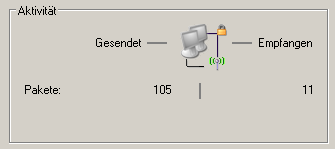

Hallo, eben geht an meinem Notebook das WLAN unter Windows nicht mehr und bei der Durchsicht des Systems fällt mir das Schlösschen im Bild auf. Wie kommt das Schlösschen da hin und wie bekomme ich es wieder weg? Das Fenster, wo ich sonst die empfangbaren WLAN-Stationen sehe, zeigt die Meldung: Drahtlosverbindung kann nicht konfiguriert werden. Jemand eine Ahnung, was da angebrannt ist? Außer mir hat niemand Zugriff auf das Notebook. Horst
Welches Notebook nutzt Du? Hast Du vielleicht einen Schiebeschalter um WiFi ein und auszuschalten?

Ben B. schrieb: > Mal mit einem anderen Gerät getestet? Horst J. schrieb: > ein weiteres Notebook funktioniert

Horst J. schrieb: > Wie > kommt das Schlösschen da hin und wie bekomme ich es wieder weg? Gehe in die Sicherheitseinstellungen deines WLAN Routers und konfiguriere Verschlüsselung auf "offen" oder "keine".

Da kann noch lange geraten werden. Erst mal sollten die anderen Fakten bekannt sein: Das Gerät, das nicht geht: - Notebooktyp? - Betriebssystemversion (welches windoof)? Das Gerät, das geht: - Notebooktyp? - Betriebssystemversion (welches windoof)? Welcher Browser und Version?
Schlaumaier schrieb: > Das Schloss bedeutet er ist entweder in einen Veschlüsselten Netzwerk > oder das Wlan ist verschlossen Ja eben. Und er will das hier wissen: Horst J. schrieb: > Wie > kommt das Schlösschen da hin und wie bekomme ich es wieder weg? Wenn er im Router die Verschlüsselung ausschaltet, dann ist das Schlösschen weg. Insofern sage ich mal: Schlaumaier schrieb: > Lesen bildet. Vielleicht kannst du auch nochmal über DNS fabulieren? War beim letzten Mal so lustig!
1x stromlos bringt manchmal neue Erkenntnisse. Es gibt auch gleiche Router mit gleichem SSID Namen, aber unterschiedliche Schlüssel dazu. Das stiftet auch wunderbare Verwirrung?

Horst J. schrieb: > dann unter "Konfigurationsfreie > drahtlose Verbindung" den Starttyp überprüft. Stand bei den beiden nicht > funktionierenden Notebooks auf "manuell" und bei dem funktionierenden > Notebook auf "automatisch". Also bei bei den beiden nicht > funktionierenden Notebooks ebenfalls auf "automatisch" gestellt und das > WLAN ging wieder (mein Router war wieder sichtbar). Ja wer hat das denn auf manuell gestellt? Der Heilige Geist? Das ist doch das Primitivste, was man kontrollieren sollte.

Also einen Schiebeschalter gibt es nicht und eine Tastenkombination ist mir nicht bekannt. Bin eben damit im Forum unterwegs und sehe auf dem WLAN-Symbol: Netzwerkverbindung 4 Wieso 4 und wie kriege ich den 4rer wieder weg? Im Gerätemanager steht Wireless LAN Card #2 Wieso #2 und wie kriege ich die #2 wieder weg? Und ja, ist noch ein echtes IBM-Thinkpad (nix Chinese) und ja, ist XP. Meine neueren Thinkpads haben längst den Löffel abgegeben, weil Gelumpe.

Horst J. schrieb: > Im Gerätemanager steht Wireless LAN Card #2 > Wieso #2 und wie kriege ich die #2 wieder weg? am besten gar nicht. Und das stört auch keinen. Es ist eine Kopie des Treibers. Ist bei USB genau so. Windows weist JEDEN Port (hier PCMCIA vermutlich) eigenen Treiber zu. Wenn der Treiber identisch ist, wird eine Kopie angelegt. Windows hat noch nie Ordnung gehabt. Ich kenne 100erte Rechner bei den der Drucker als "Kopie 1" installiert ist. Grund : In einen anderen USB-Port gesteckt aus irgendwelchen Gründen. Mein Rat . ignorieren solange alles läuft. Wenn ein Anfänger bei so was herum spielt, kann es passieren das danach gar kein Netzwerk mehr geht, oder schlimmeres. Davon abgesehen, selbst wenn du ihn weg bekommst, sobald du die CARD in den anderen Slot steckst ist sie wieder da die "Kopie".

Horst J. schrieb: > Danach muss man allerdings wieder den WZC-Dienst aufrufen, weil Starttyp > wieder auf manuell steht. Also Starttyp auf automatisch setzen und die > Karte kann wieder WLAN-Stationen empfangen. Was willst du mit einem Dienst? Du hast doch sicher eine komfortable Software dazu.
Horst J. schrieb: > Ich kriegs mit dem Herz, wenn ich auf dem System Kraut und Rüben sehe. Wenn du wie ich ca. 30 verschiedene USB-Geräte besitzt, dann gewöhnst du dich daran. Besonders wenn man viele davon sehr selten nutzt. Wie z.b. den Dia-Scanner, den Canon shelpy, das Zeichen-Tablett etc. Mein neuer Mini-Scanner (15 Euro bei Ebay) z.b. den stecke ich an irgend ein freien Port. Wenn ich im Gerätemanager mal auf "ausgeblendete Geräte anzeigen" klicke, scrolle ich mir den Finger wund. Alle 3 Körperlich Anwesende USB-Hubs. :)
Horst J. schrieb: > Habe hier nichts gefunden, wo man etwas "rauslöschen" könnte. Den Gerätemanager über eine batch starten, die zuvor Umgebungsvariablen setzt
