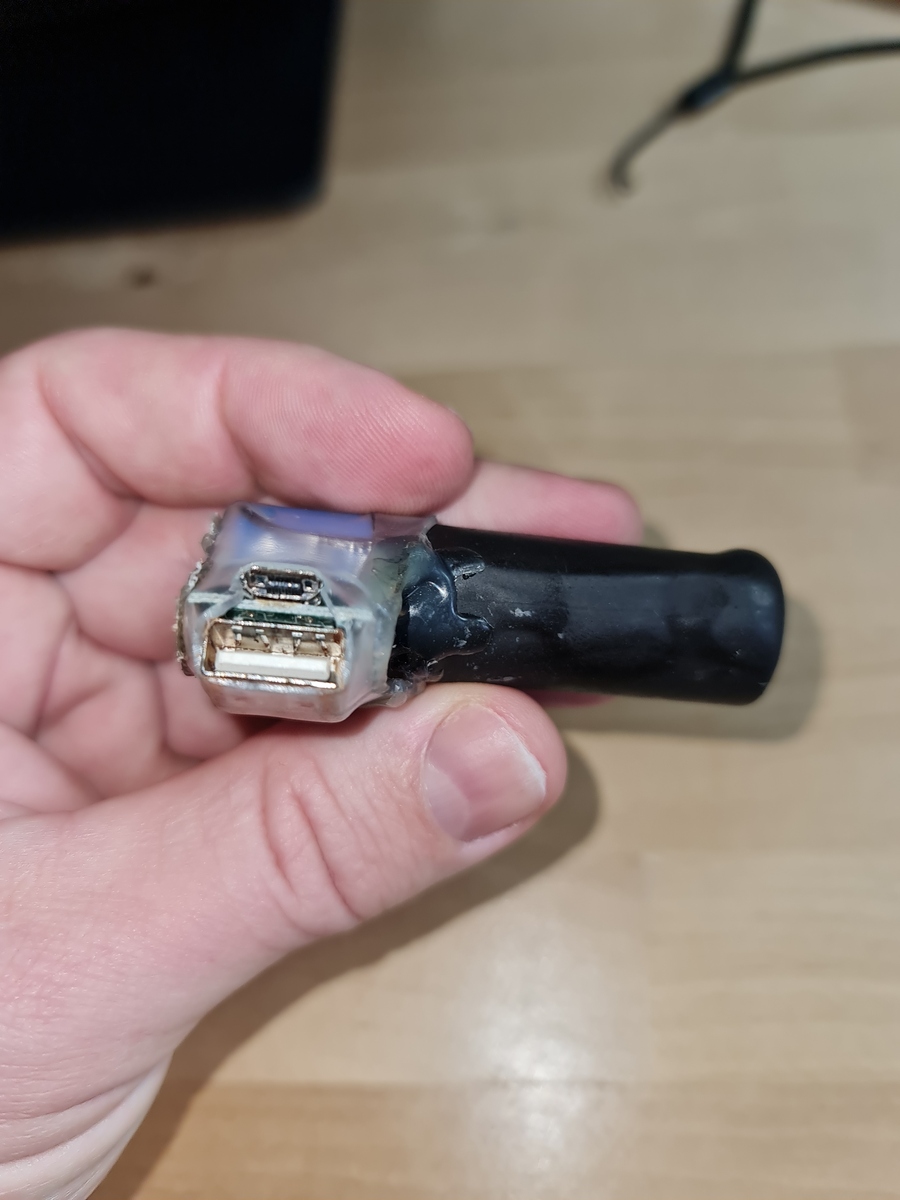

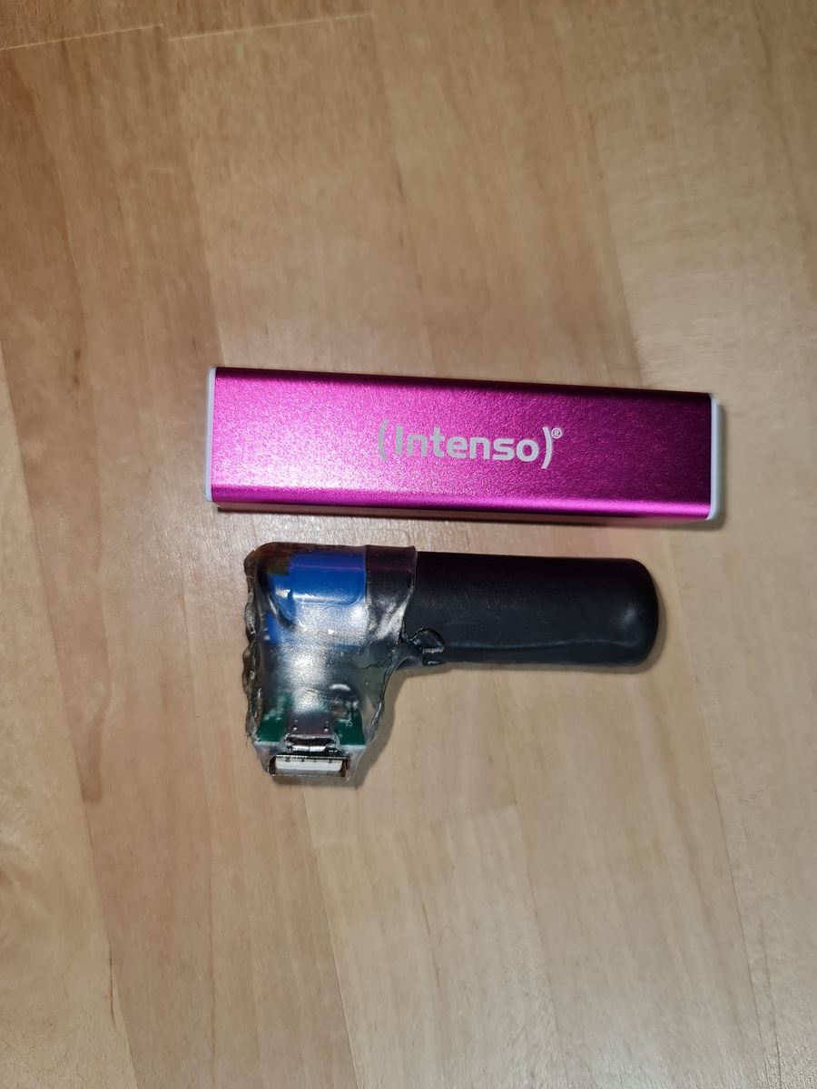

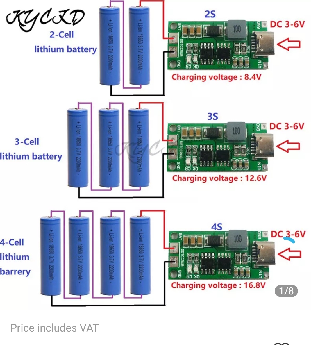

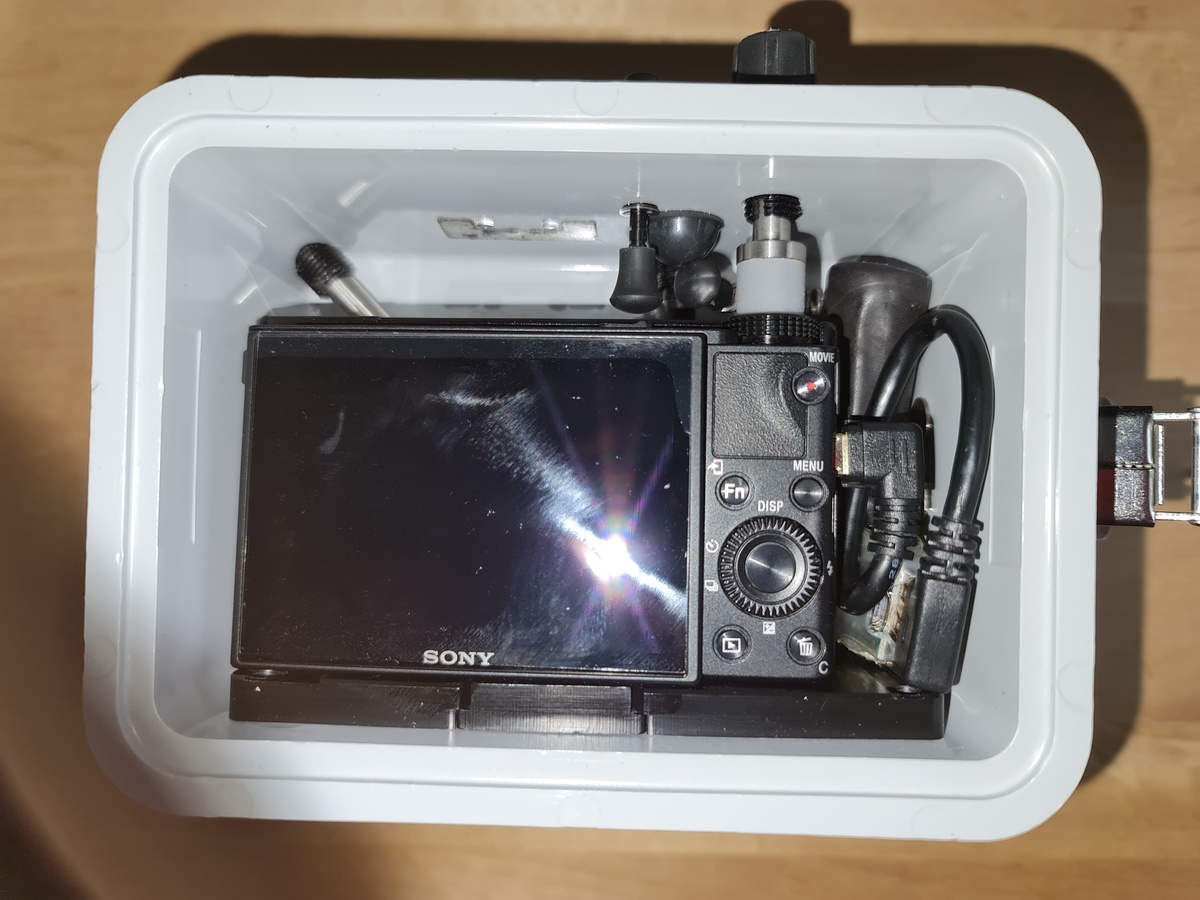

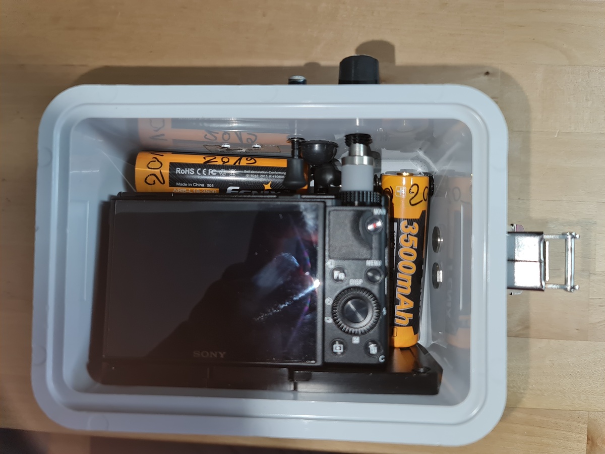

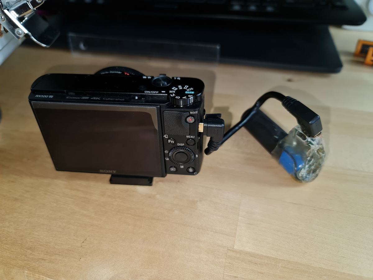

Hallo zusammen, das ist mein erster Post hier. Ich bin Biologe und Taucher und filme viel Unterwasser. ich möchte mir eine Powerbank basteln die als externe Energiequelle zu meiner Digitalkamera dienen soll (ich filme in 4k und da hält der interne Akku bei meiner Kamera kaum 20 min). Diese nutze ich unter Wasser in einem wasserdichten Gehäuse so daß der Platz sehr begrenzt ist. Ich habe sogut wie keine Kenntnisse dazu. Bisher habe ich das folgendermaßen gemacht: Ich habe mir kleine fertige Powerbanken gekauft, sie auseindergenommen, die Platine anders angeordnet und das ganze mit Schrumpfschläuchen und Heißkleber isoliert. Diese passt dann ins Gehäuse neben meine Kamera und wird mit einem USB-Kabel an die Kamera angeschlossen. Die angehängten Bilder 1-4 zeigen das Prinzip. Dazu musste ich mir gar keine Gedanken machen da alle Bauteile ja schon vorhanden waren und korrekt mineinander verlötet. Jetzt möchte ich aber mehr draus machen. Eine Powerbank mit zwei Akkus, wobei aus Platzgründen einer rechts von der Kamera und einer über der Kamera liegen würde. Siehe Bild 4, das sind nicht genau die Akkus die ich nehmen würde sondern soll nur verdeutlichen wo die räumlich liegen werden. Vermutlich würde ich zwei 20700 Akkus nehmen, die gibt es mit Kapazitäten bis 4250mAh und sollten nach meiner Schätzung noch gerade so reinpassen, wenn nicht würde ich notgedrungen 18650 nehmen mit 3500mAh. Aber von der Verschaltung her wäre es eine Powerbank mit nur einer Platine für die Anschlüsse etc, und Schutzschaltung(en). Hier meine Fragen: Da der Platz sehr knapp ist brauche ich ein kleines Modul, da finde ich nur das hier: https://www.az-delivery.de/products/tp5400-usb-powerbank-modul über dieses ist ja hier im Forum schon einiges geschrieben worden, aber da ich keine Ahnung habe: Eignet sich das für den Betrieb mit zwei 20700 oder zwei 18650 Akkus? Unter Umständen, wenn platztechnisch nicht anders möglich würde ich auch eine 18650 und eine 20700 nehmen, da kleine Voltzahl würde das gehen oder? Und dann brauche ich ja bei dem tp5400 noch eine Schutzschaltung gegen Tiefenentladung, brauche ich da eine für jeden der zwei Akkus? oder schließe ich beide Akkus an eine an? Da finde ich im Netz zum Beispiel so was: https://www.google.de/shopping/product/8748468347036047017?lsf=seller:6781362,store:63541510601576396&prds=oid:18061602206731664920&q=schutzschaltung+18650+akku&hl=de&ei=X5ofYobyNbKU9u8Pkv20-AQ&lsft=gclid:EAIaIQobChMIrrvNyuun9gIVGKh3Ch2CFgoFEAQYASABEgJK2PD_BwE Den würde ich räumlich dann auf den Akku anbringen der sich über der Kamera befindet. Wenn ich zwei brauche, für jeden Akku einen, würde ich aus Platzgründen diese kleinen runden bevorzugen, z.B. das hier: https://akkuplus.de/Battery-Protection-Board-1S-fuer-18650-Li-Ion-Zelle-inkl-Abdeckung-und-Schrumpfschlauch?=&gclid=EAIaIQobChMIrrvNyuun9gIVGKh3Ch2CFgoFEAQYAyABEgLQv_D_BwE Also zur Schutzschaltung müsste ich wissen, brauche ich eine für jeden Akku oder nur eine die an beide Akkus angeschlossen wird und aber vor allem auch welche da für mein Projekt passend ist, also macht es einen Unterschied ob 18650 oder 20700? Und zu guter letzt würde mir ein Schema sehr weiterhelfen wie das alles zu verlöten, oder verbinden ist, am besten so eine für Dummies wie sie im Bild 6 dargestellt istt. Muss natürlich nicht so schön sein, nur eine einfache Bleistiftskizze was womit verbunden wird. Also schon mal vielen Dank für eure Hilfe. Viele Grüße, Vlad
Vlad T. schrieb: > Unter Umständen, wenn platztechnisch nicht anders möglich würde ich auch > eine 18650 und eine 20700 nehmen, da kleine Voltzahl würde das gehen > oder? Nein, man schaltet nur baugleiche Zellen zusammen, also selbe Kapazität..und dies noch am besten aus einer Charge. Wenn ich es richtig sehe schaltest Du die Zellen parallel. Welche Spannung benötigt die Kamera min. um zu funktionieren?

Jörg R. schrieb: > Nein, man schaltet nur baugleiche Zellen zusammen, also selbe > Kapazität..und dies noch am besten aus einer Charge. Hallo Jörg, gut dann nur baugleiche, danke. Ja sie sollen parallel geschaltet werden, also gleiche Voltzahl, doppelte Kapazität richtig? > > Wenn ich es richtig sehe schaltest Du die Zellen parallel. Welche > Spannung benötigt die Kamera min. um zu funktionieren? Also betrieben wird sie mit diesem Akku also 3,6 Volt, mehr weiß ich nicht dazu. https://de.fotopr-online.com/de/de/products/17ac7b0d0.html Aber die Kamera wird ja auch weiterhin vom internen Akku betrieben, die Powerbank lädt nur den internen Akku nach. Die kamera lässt sich nicht einschalten wenn nur die Powerbank angeschlossen ist aber der interne Akku nicht drin ist.

Vlad T. schrieb: > Ja sie sollen parallel > geschaltet werden, also gleiche Voltzahl, doppelte Kapazität richtig? Ja, wenn die Akkus dieselbe Kapazität haben...aber.. Jörg R. schrieb: > man schaltet nur baugleiche Zellen zusammen, also selbe > Kapazität.. Vlad T. schrieb: > Aber die Kamera wird ja auch weiterhin vom internen Akku betrieben, die > Powerbank lädt nur den internen Akku nach. Die kamera lässt sich nicht > einschalten wenn nur die Powerbank angeschlossen ist aber der interne > Akku nicht drin ist. Ach so, verstanden;-) Du gehst mit 5V an die Kamera. Da wäre interessant zu wissen bis zu welcher min. Spannung der Wandler funktioniert.

Jörg R. schrieb: > Eine weitere Möglichkeit wäre eine andere Bauform. > > Beispiel: https://www.eremit.de/p/eremit-3-7v-5-000mah-high-cap > > https://www.eremit.de/c/3-7v-lipo-akkus?page=2&sort=position-asc Danke, aber weder Breite noch Länge würde in mein Gehäuse passen, deshalb habe ich solche flachen Akkus schon länger aufgegeben, aber ich schau noch mal, vielleicht finde ich ja da was passendes.

Pepe T. schrieb: > Damit hätte mein FPV flieger 90 min autonomie. > Leider hab ich im realbetrieb nie mehr als 2500 von einer 18650 gesehen. Diese Kapazität gibt es nur im Labor unter genau definierten Bedingungen mit geringstem Strom und einer Entladung bis mindestens auf 2,5V runter. Mindestens 10% "verlierst" Du schon wenn Du nur bis auf 2,8 - 3,0V entlädst. Im Idealfall packt man so einen externen Akku direkt an die Akkuanschlüsse des originalakkus in der Kamera. Dann spart man die Wandlungsverluste von 3,8V auf 5V der Powerbank und die erneuten Wandlungsverluste der Ladeeinheit in der Kamera von 5V auf 3,8V bis 4,2V. Ist aber ein elendiges gefrickel. MfG
