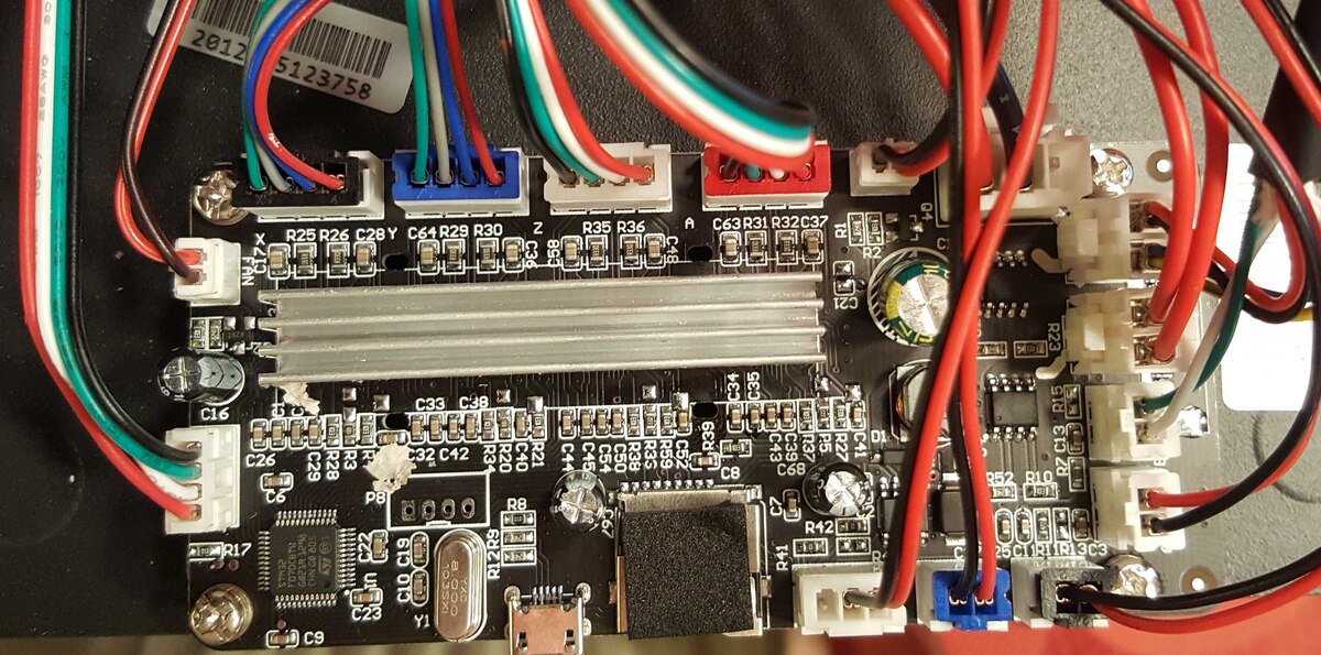

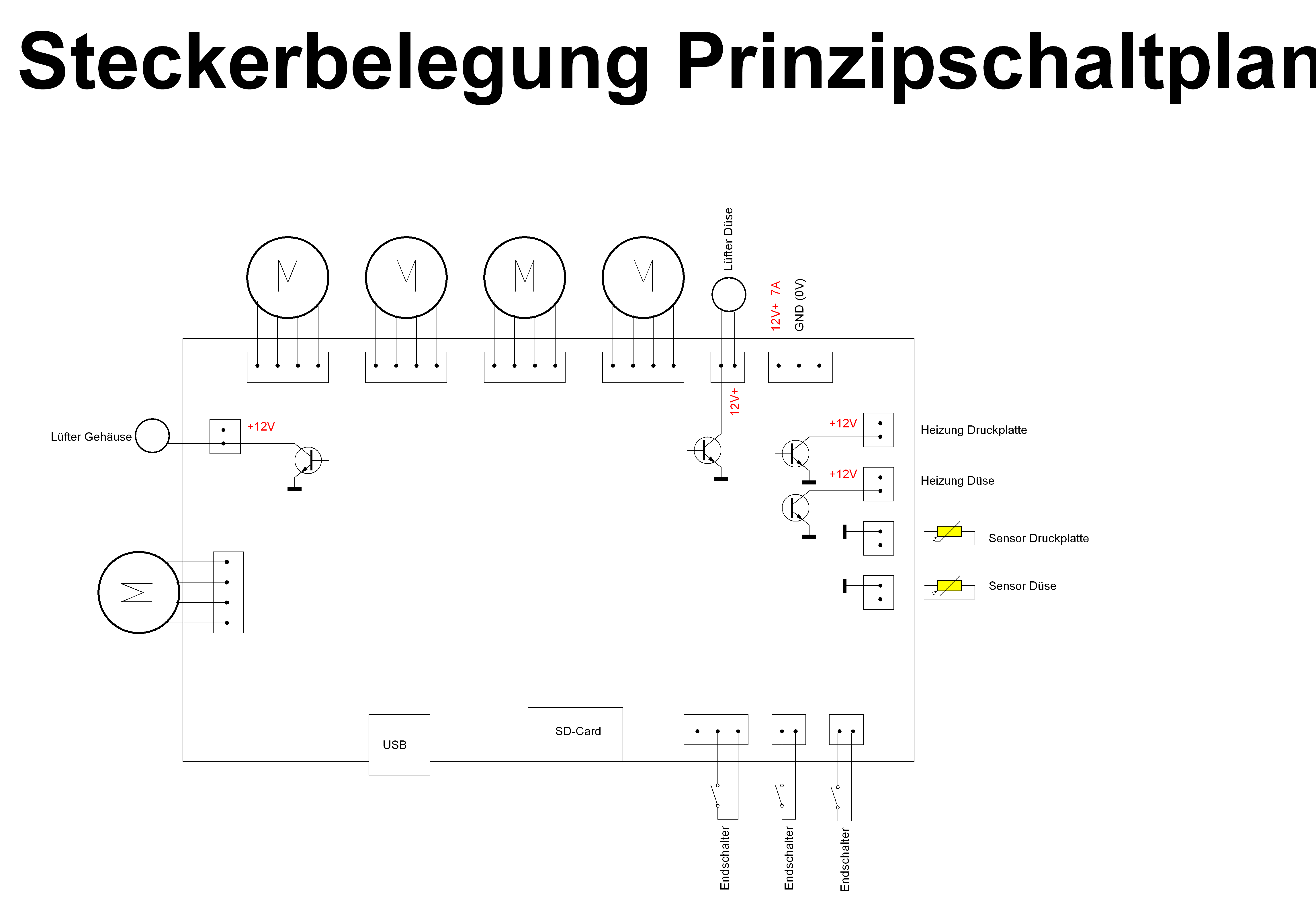

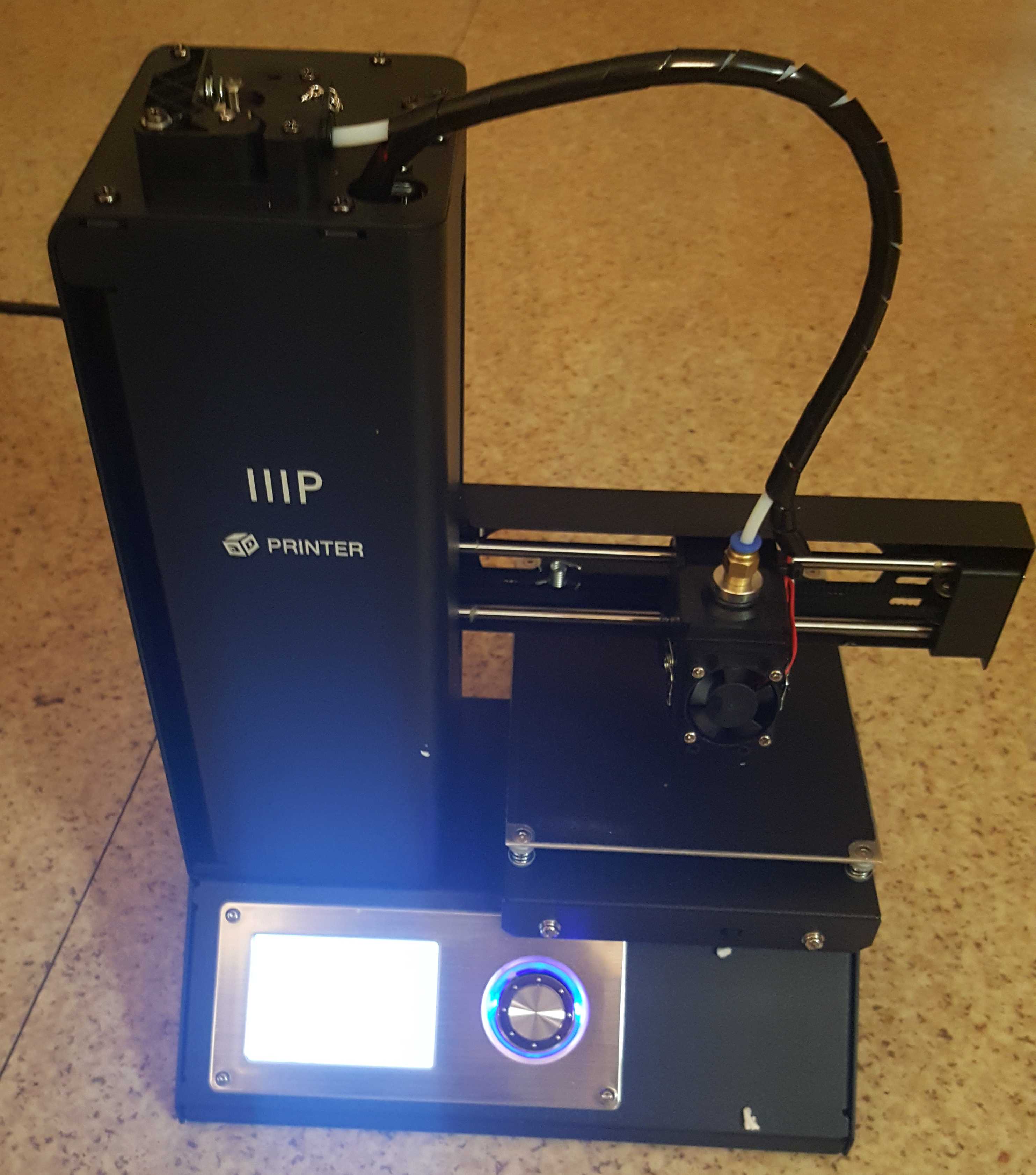

Geschätztes Forum, geschätzte PLA-ler, sehr angenehm war ich überrascht, als ich diesen Drucker auspackte. Klein, robust und offenbar von guter Qualität. Da mich das Innenleben sehr interessierte, wurde mit wenigen Handgriffen das Gerät zuerst demontiert. Das Metallgehäuse hatte keine Verbindung zu GND (Minus-Pol), ich hab's mal vorsichtshalber mit GND verbunden, ob das ein Nachteil ist, weiß ich nicht, wie ist Eure Meinung? Nach einem Druckvorgang bricht gern die serielle USB Verbindung zum Druckerprogramm ab (z.B. Ultimaker Cura), ein Ein- und Ausschalten des Druckers stellt aber die Verbindung sofort wieder her, Trennung der USB-Verbindung bringt leider nichts. Die Hauptplatine und alle anderen Komponenten werden mit 12V versorgt, Netzteil 12V / max 7A. Die Steckerbelegung und den Schaltplan lege ich mal mit bei. Die Schaltung ist nur ein Prinzipschaltplan, die Ausgangsstufen sind nur angedeutet. Alle Leistungs-Komponenten wie Lüfter und Heizung liegen permanent auf +12V und werden durch die Transistoren gegen GND mit PWM gezogen. Die genaue Platinenbezeichnung fand ich noch nicht, wo gibt es dieses Ersatzteil? Vorsicht, manche Platinen sehen zum verwechseln ähnlich, besitzen aber weniger Buchsen. Kann jemand helfen? Danke Bernhard

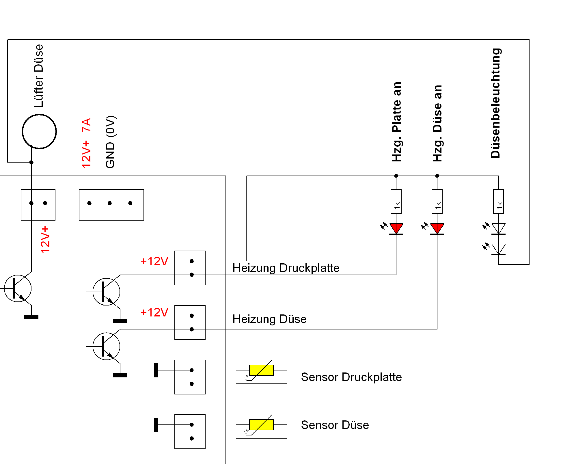

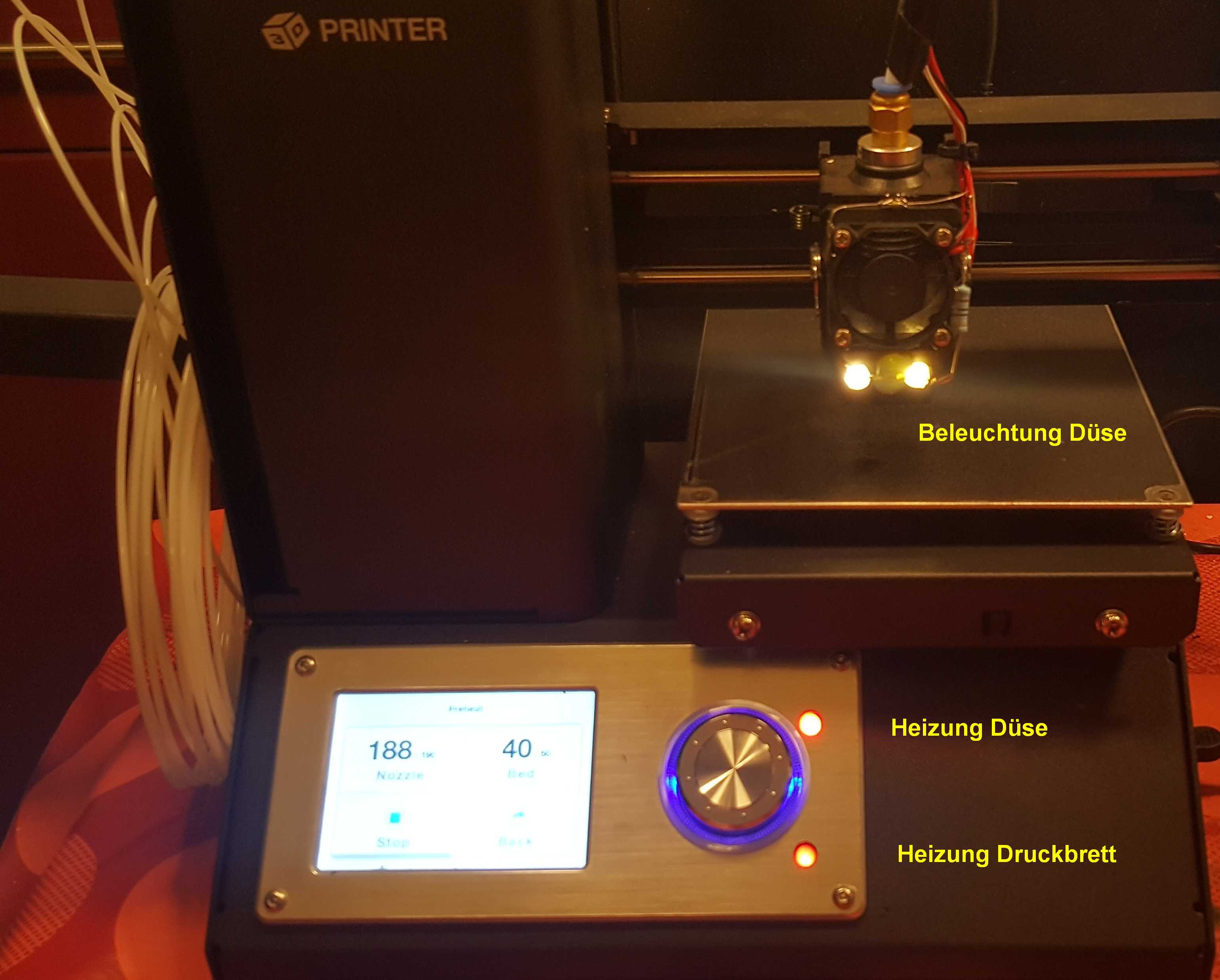

Sieht schick aus, beleuchtete Druckplatte, wenn der Lüftermotor bestromt wird. Die beiden roten LEDs, Heizung ein.... ein lustiges gezappel ^^ s. Video

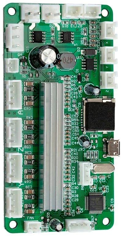

Ersatz-Mainboard von Monoprice für den Maker Select Mini 3D-Drucker PID 15365 https://www.amazon.de/Ersatz-Mainboard-Monoprice-Maker-Select-3D-Drucker/dp/B07T7TMWZL

Siehe reddit mpselectminiowners HeizBettleitungen verbessern, sonst brechen sie und dann... Es gibt eine Marlin konfiguration, das hätte ich gerne als Ersatzfirmware, bei mir crasht das motion Board meistens nach einem Druck und die Motoren bleiben unter Strom (2019). Ich finde ihn nach einer Weile ziemlich laut. Treiber oder gleich das ganze Board tauschen... Und er ist manchmal zu klein ;-)

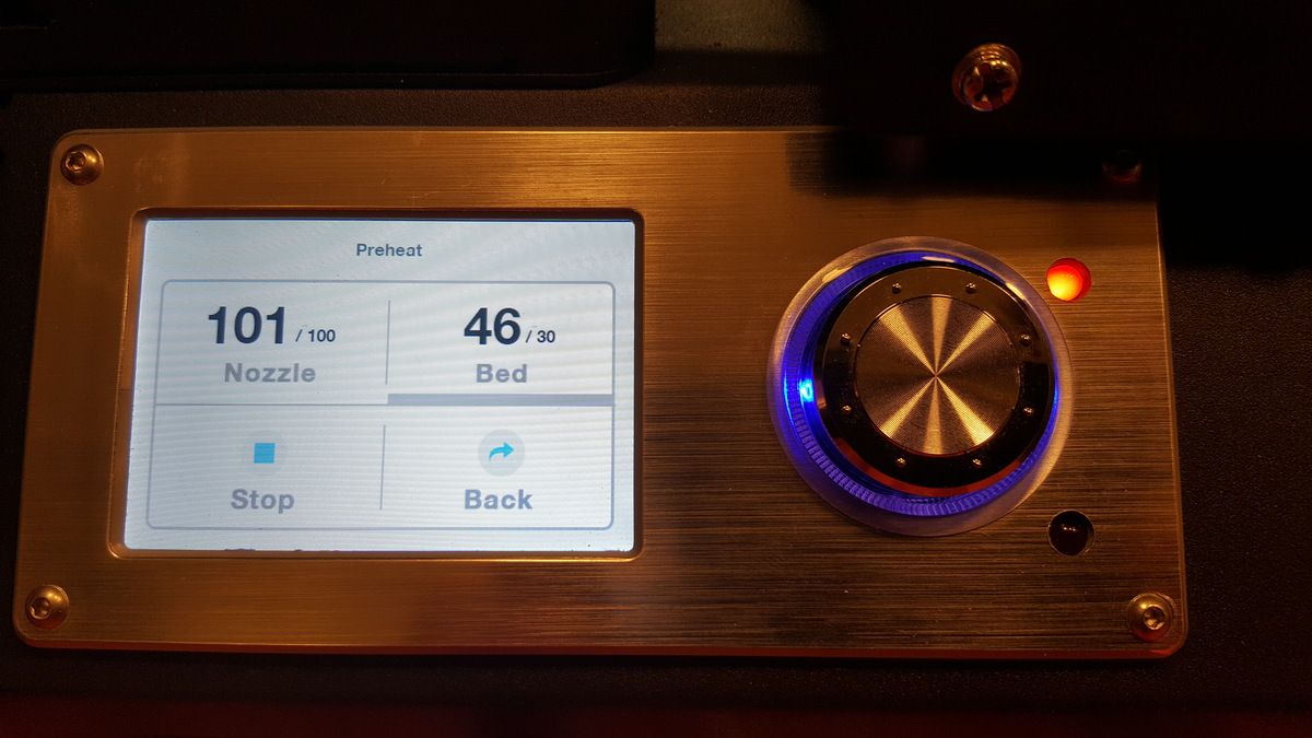

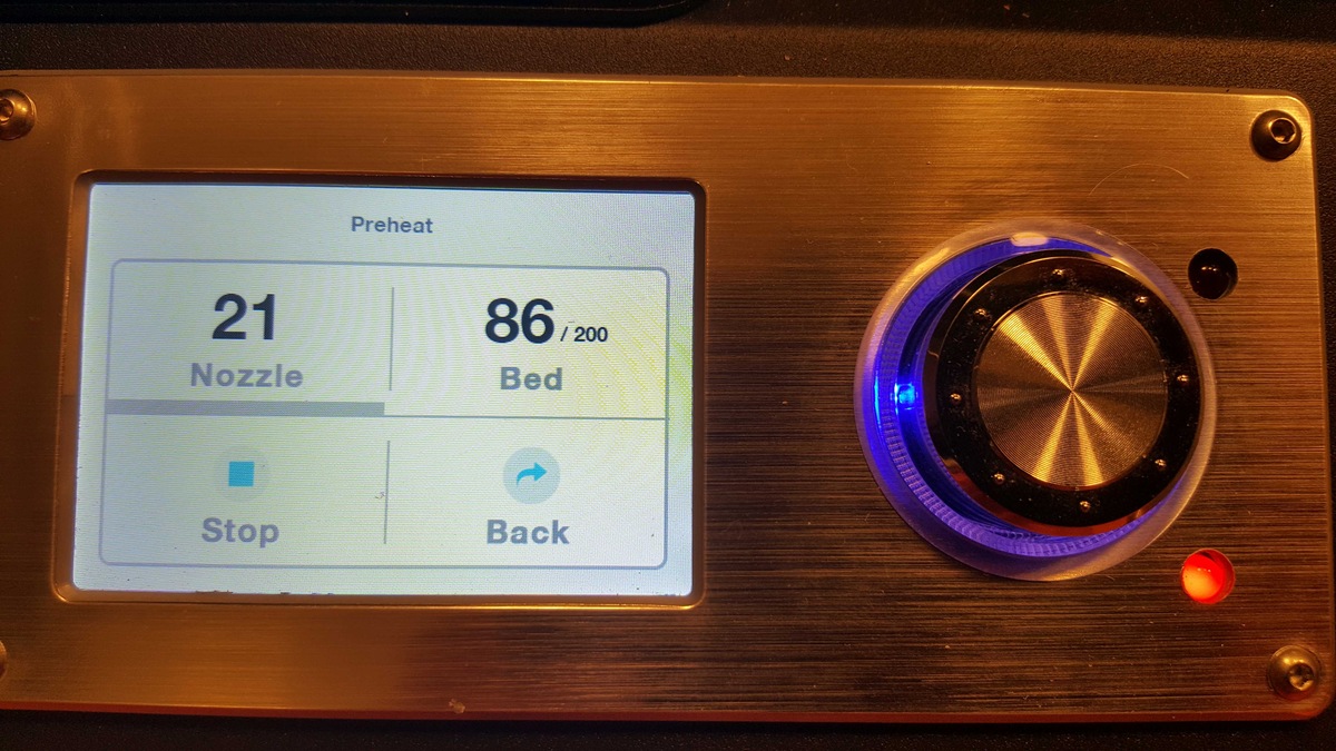

Der MONOPRICE nimmts mit den Temperaturen nicht ganz so genau. Beispiel: Heizbett soll: 30°C Heizbett ist: 46°C (lt. Anzeige) maximale Heizbetttemüeratur bei 21°C Raum: 86°C, mehr schafft die Heizung nicht, nach 30 min Heizzeit Bild https://www.mikrocontroller.net/attachment/549222/MONOPRICE_Heizbett_max_Temperatur.jpg ist die untere LED permanent an, also volle Pulle. Über die Genauigkeit der Nozzle -Temperatur kann ich noch keine genauen Aussgen treffen, die Messung mit einer Wärmebildkamera brachten keine aussagekräftigen Ergebnisse, da nur die Oberflächentemperatur durch die Cam ermittelt wird. Das Temperatur-Messverfahren ist ganz einfach, ein Vorwiderstand bestromt den Temperaturfühler, der Spannungsabfall wird durch den ADC des µC gemessen und in eine Temperatur umgerechnet, die Genauigkeit des Vorwiderstandes bestimmt die Genauigkeit der Temperatur. Kennt jemand von Euch den verbauten Sensortyp? Ist es ein PTC oder NTC Widerstand?

Oh, da scheint es ja sehr merkwürdige Versionen des Monoprice zu geben. https://www.mikrocontroller.net/attachment/549222/MONOPRICE_Heizbett_max_Temperatur.jpg Eine Solltemperatur von 200°C für das Heizbett ist bei meinen garnicht möglich, ist nur bis 60′ einstellbar. Wozu braucht man 200°C? Ich arbeite nur mit PLA, da reichen 195° für die Düse und 55° für das Bett, wobei ich die Betttemperatur mit Cura nur für die erste Lage so setze und danach auf 45° absenke. Ein leichtes Überschwingen von ca. 5° habe ich auch beim Aufheizen, danach wird die Bett-Temperatur aber sehr ganau gehalten (mit IR-Thermometer kontrolliert). > Ist es ein PTC oder NTC Widerstand? Eine unterbrochene Sensorleitung wird als Übertemperatur gewertet (599°), d.h., hoher Widerstand = hohe Temperatur = PTC. Oder irre ich mich?

Bernhard S. schrieb: > Das Temperatur-Messverfahren ist ganz einfach, ein Vorwiderstand > bestromt den Temperaturfühler, da wird üblicherweise eine ratiometrische Messung genutzt, einfach aber trotzdem recht genau. Es gibt einen Offset, auch schon dadurch das die Sensoren einen Wärmewiderstand zum Messgut haben. Ich schätze mal das die Messung auf +/- 5% genau sein sollte, was auch locker in der Toleranz der (einfachen) Druckmaterialien drin ist.

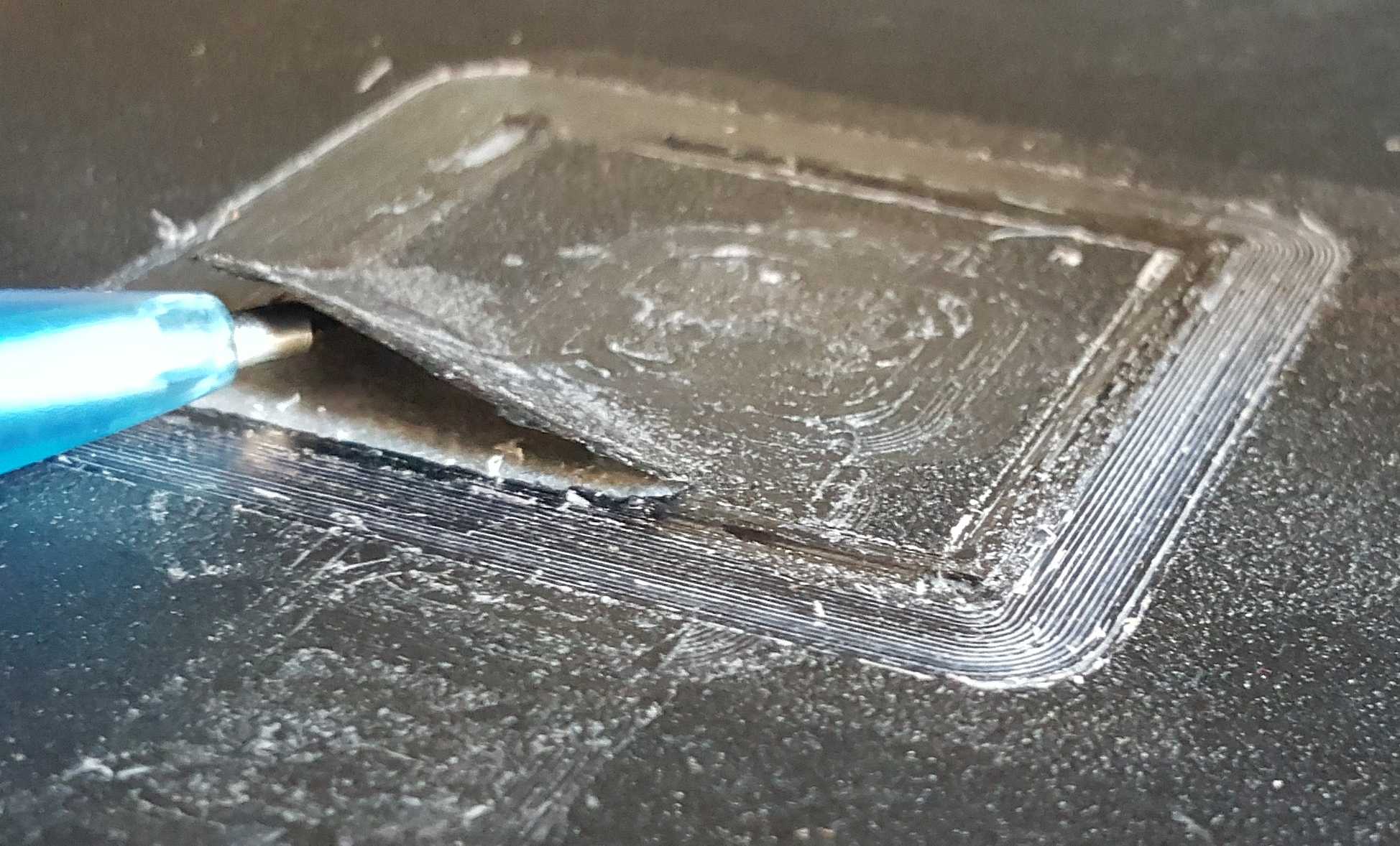

MONOPRICE Heizplatte schon nach dem 3.Druck schadhaft :-( Die Obefläche (Beschichtung) löst sich. Abhilfe: -Beschichtung der Aluminiumplatte komplett entfernen, ggf. polieren - Teflon- oder Glasplatte aufkleben Erni schrieb: > Eine unterbrochene Sensorleitung wird als Übertemperatur gewertet > (599°), d.h., hoher Widerstand = hohe Temperatur = PTC. Oder irre ich > mich? Du hast Recht, dann wäre es ein PTC. Wenn man die Temperatur / Widestandskennlinie ermitteln würde, könnte man sogar den Sensortyp einschätzen. Bsp: Widerstand bei Raumtemperatur und bei 50 Grad, dann hätte man zumindest schon mal 2 Punkte der Kennlinie. Rene K. schrieb: >> Aktuell druckt er noch gar nix, weil die Düse verstopft ist. Muss ich >> wohl erstmal zerlegen. Versuch vorher zu lokalisieren, wo sich genau die Verstopfung befindet, in meinem Fall war die Verstopfung 50 mm oberhalb der Nozzle. Filament am Ende farbig markieren und vorsichtig in den Schlauch einführen. Ev. mal Nozzle kräftig aufheizen und mit Filament schieben, drückt ev. die Verstopfung raus, oder beide Teile veschmelzen.

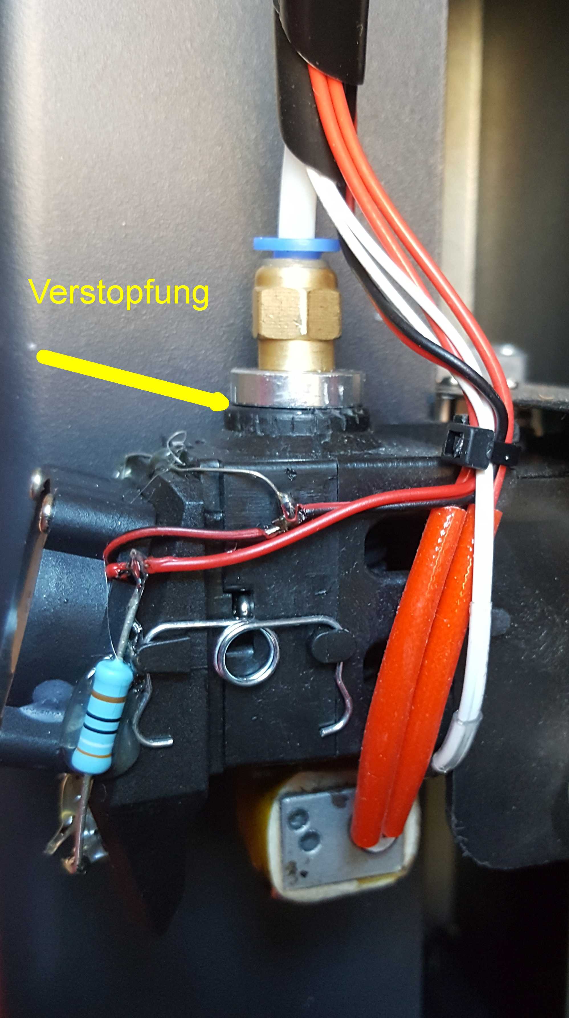

Der Belag der Heizplatte hält bei mir schon seit 2016. Kleinere "Gebrauchsspuren" sind zwar sichtbar, aber nicht störend. Ein verstopftes Hot-End hatte ich einmal zu Anfang, als ich mit den Temperaturen experimentiert habe und (ich glaube) 210° eingestellt hatte. Dabei hatte sich das Hot-End soweit erhitzt, dass das Filament bereits im Röhrchen (vor der Düse) weich wurde und sich spiralförmig aufwickelte. Herausdrücken lässt sich die Verstopfung nicht, der Extrudermotor macht knakende Geräusche. Das Ganze lässt sich aber leicht auseinandernehmen. Mit 195° ist es nicht wieder passiert. Wie gesagt, nur PLA (von Prima und Filamentwerk). Weitere Erfahrungen habe ich nicht.
Re: MONOPRICE Select Mini 3D Printer V2 Probleme Erfahrungen Verbesserungen Tipps Schaltplan Schaltu
Bernhard S. schrieb: > Versuch vorher zu lokalisieren, wo sich genau die Verstopfung befindet, > in meinem Fall war die Verstopfung 50 mm oberhalb der Nozzle. Sag ich ja, da hat sich das Material bereits in der Zuführung kristallisiert. Es darf sich ausschließlich an der Noozle direkt verflüssigen. Im Heatbreak hinter der Noozle muss das Material (bei PLA z.b. unter 60°C) haben. Nun stell dir vor: das Material ist hinter dem Heatbreak und im Kühlkörper über 60°C - der Extruder drückt Material nach, dann wullstet es sich zwischen Kühlkörper und Heatbreak auf... Bei einem Retract des Materials zieht dann der Extruder das Material weiter hoch in den Kühlkörper wo sich der "Klumpen" auskühlt und sich dann festsetzt. Ergo: zu wenig Kühlleistung. Ich finde das auch immer lustig wenn sich manchen für 20€ die ultraleisen Noctua Lüfter an einen V6 basteln und sich dann beklagen das der Druckkopf ständig verstopft. Die bringen halt nicht den nötigen Luftdurchsatz.

Ergebnis Widerstandsmessung der Sensoren: 26°C 110kOhm Spannungsabfall 3,13V 60°C 42kOhm Spannungsabfall 2,75V Es sind NTC

Bernhard S. schrieb: > MONOPRICE Heizplatte schon nach dem 3.Druck schadhaft :-( Das sieht aber eher danach aus als wenn du dir die Nozzle durch das druckbett gezogen hast *gruselig

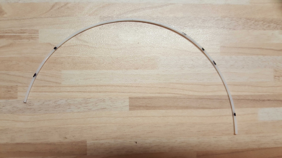

Die Steckverschraubung am Förderer ist mir zerbröselt (das Federblech) - Schlauch lose. Da es ein Spezialteil ist (beim "neuen" V2 Antrieb), passt der übliche PC4-M6 nicht! Zwei Lösungsmöglichkeiten (https://www.thingiverse.com/thing:2793080) a) Adapter für Standardteile drucken (ca. 10 min, hat bei mir Spiel) b) den ganzen Arm ersetzen b sollte man berücksichtigen, wenn man sich sowieso vorsorglich einen Ersatzarm druckt.

Tim H. schrieb: > Das sieht aber eher danach aus als wenn du dir die Nozzle durch das > druckbett gezogen hast *gruselig https://www.mikrocontroller.net/attachment/549232/MONOPRICE_Heizplatte.jpg Ursache, das Druckbett war nicht korrekt eingestellt, ein Blatt Papierhöhe sollte schon Platz zwischen Nozzle und Druckbrett frei sein ^^
