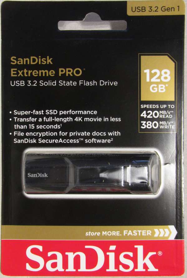

Eine Ausnahme scheint der Sandisk Extreme PRO zu sein, der sich
tatsächlich traut, Datenraten zu nennen. Was wirklich geht, sieht man,
wenn man ihn hat - der selbe Stick liefert an verschiedenen Rechnern
(Chipsatz!) unterschiedlich schnell.

Der schnellste Stick, den ich bislang in den Fingern hatte, ist ein
Sandisk Extreme PRO:
https://www.amazon.de/SanDisk-Extreme-128GB-Solid-USB-Flash-Laufwerk/dp/B01MU8TZRV?th=1
Auch zu dem finden sich aber Rezensionen, dass er nach längerer Last
langsamer würde. Wer den kaufen will: Geduld, der Preis ändert sich
mindestens täglich, ich habe ihn für 32,99 bekommen.
> langsamer würde.
ahh

Manfred schrieb:
> Schnell ist relativ, es gibt lahmere, aber auch schnellere.
Das ist richtig, aber Preis/Leistung ist definitiv am oberen Ende.
Manfred schrieb:
> Vielleicht billiger, aber dann auch lahm.
Lahm würde ich die nicht nennen. Der JF780 ist halt auch ein
Schnellschreiber, der kleine Sandisk dagegen nur ein Schnellleser.
Nicht vergessen: auch die IOPS sind wichtig, ein schneller Stick kann
sich lahm anfühlen und andersrum.

Habe mit älteren "Sandisk extreme" früher gute Erfahrungen gemacht
(Live-Linuxe, Dateisystem ext3). Klar, auch die Marke wird mit jedem
Schreibvorgang immer langsamer, sind aber im Vergleich zu den
Intenso-Einwegartikeln wenigstens kein zum Fenster rausgeschmissenes
Geld.
