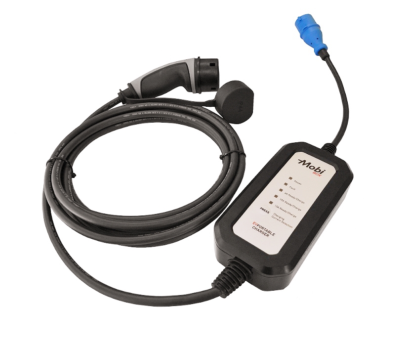

Es gibt fertige Ladekabel sowohl mit dem blauen 16A einphasigen CEE Stecker, als auch mit einem roten 16A dreiphasigen CEE Stecker (11kW). Bei beiden lässt sich der Ladestrom einstellen. Bei dem blauen 6, 10 und 16A und bei dem roten 6, 8, 10, 12, 14 und 16A. Da bei beiden kein Temperaturfühler im Stecker eingebaut ist, funktioniert es mit einem Verlängerungskabel deiner Wahl (Schukostecker auf entsprechende CEE Kupplung). Das rote Ladekabel kann auch einphasig laden, es muss dann nur L1 angeschlossen werden. Dauerladeströme von mehr als 10A sind an einer Schukosteckdose nicht empfehlenswert, da Brandgefahr besteht!

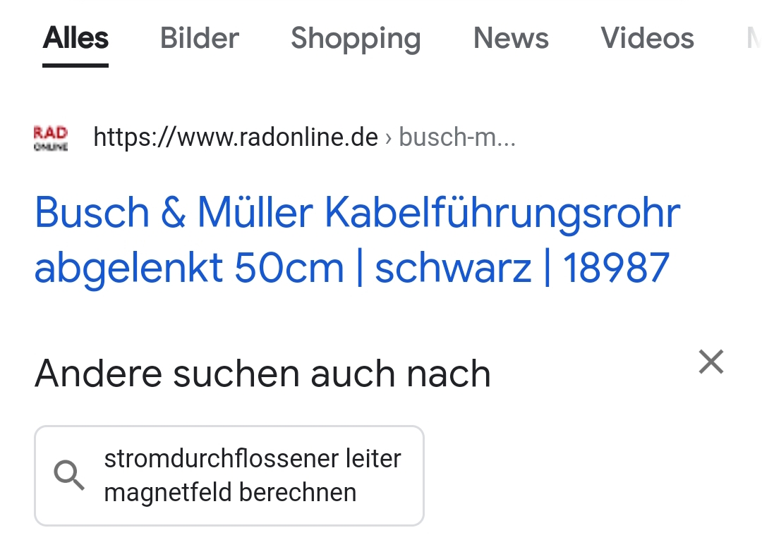

Ich habe mir mal bei Kleinanzeigen 40m oder sogar länger 5x6 Quadrat Kabel gekauft für Drehstrom. Ich konnte es nicht mal Aufwickeln weil es zu schwer für mich war😅 Habe es dann auf die Länge abgelenkt welche ich benötige, und der Rest liegt noch rum. Mit diesem Kabel könntest du deine Verlust oder auf ein Minimum reduzieren, willst du mir die Reste von mir abkaufen? Müssten ca 20m sein? Aber das ist dick wie ein Gartenschlauch🔌👺
DANIEL D. schrieb: > Habe es dann auf die Länge abgelenkt wo hast du es hin gelenkt? Dem Strom ist es eigentlich egal, ob er abgelenkt wird ;-)
Phasenschieber S. schrieb: > Dem Strom ist es eigentlich egal, ob er abgelenkt wird ;-) Naja, das ist immer noch besser als wenn das Kabel abgeleckt wird ;-) Einige Firmen schreiben statt abgelängt aber tatsächlich abgelenkt.
