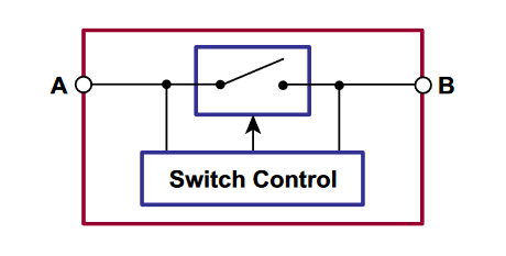

Ein High-Side IC mit dem selben (oder ähnlichen Footprint) den ich mit dem MOSFET austauschen kennt nicht zufällig jemand? Zum Schalten wie auf dem Bild zu sehen.

Bob E. schrieb: > Ein High-Side IC mit dem selben (oder ähnlichen Footprint) den ich mit > dem MOSFET austauschen kennt nicht zufällig jemand? Zum Schalten wie auf > dem Bild zu sehen. Ich vermute mal, dass es sowas nicht gibt. Etwas Ähnlichkeit hätte noch ein SSR mit MOSFET-Ausgang. Aber dann braucht man noch einen zusätzlichen GND für die LED am Eingang + Vorwiderstand. Und ob es sowas mit ähnlichem Footprint gibt, ist doch sehr fraglich...
Dietrich L. schrieb: > Bob E. schrieb: >> Ein High-Side IC mit dem selben (oder ähnlichen Footprint) den ich mit >> dem MOSFET austauschen kennt nicht zufällig jemand? Zum Schalten wie auf >> dem Bild zu sehen. > > Ich vermute mal, dass es sowas nicht gibt. > Etwas Ähnlichkeit hätte noch ein SSR mit MOSFET-Ausgang. Aber dann > braucht man noch einen zusätzlichen GND für die LED am Eingang + > Vorwiderstand. > Und ob es sowas mit ähnlichem Footprint gibt, ist doch sehr fraglich... Wäre dieses hier nutzbar? https://www.mouser.de/datasheet/2/268/mic2514-1760079.pdf Dass es nicht auf den Footprint passt ist klar. Da könnte man dann fädeln und mit Heißkleber arbeiten.

Bob E. schrieb: > Wäre dieses hier nutzbar? Ja, im Grunde schon. Das Ding ist halt absoluter technischer Overkill. Und recht teuer. > Da könnte man dann fädeln und mit Heißkleber arbeiten. Das kannst du doch auch mit dem Mosfet, den du eh' schon hast. Oder ist das Layout auch noch so ungünstig, dass du die Relaisanschlüsse nicht mehr abklemmen kannst?
