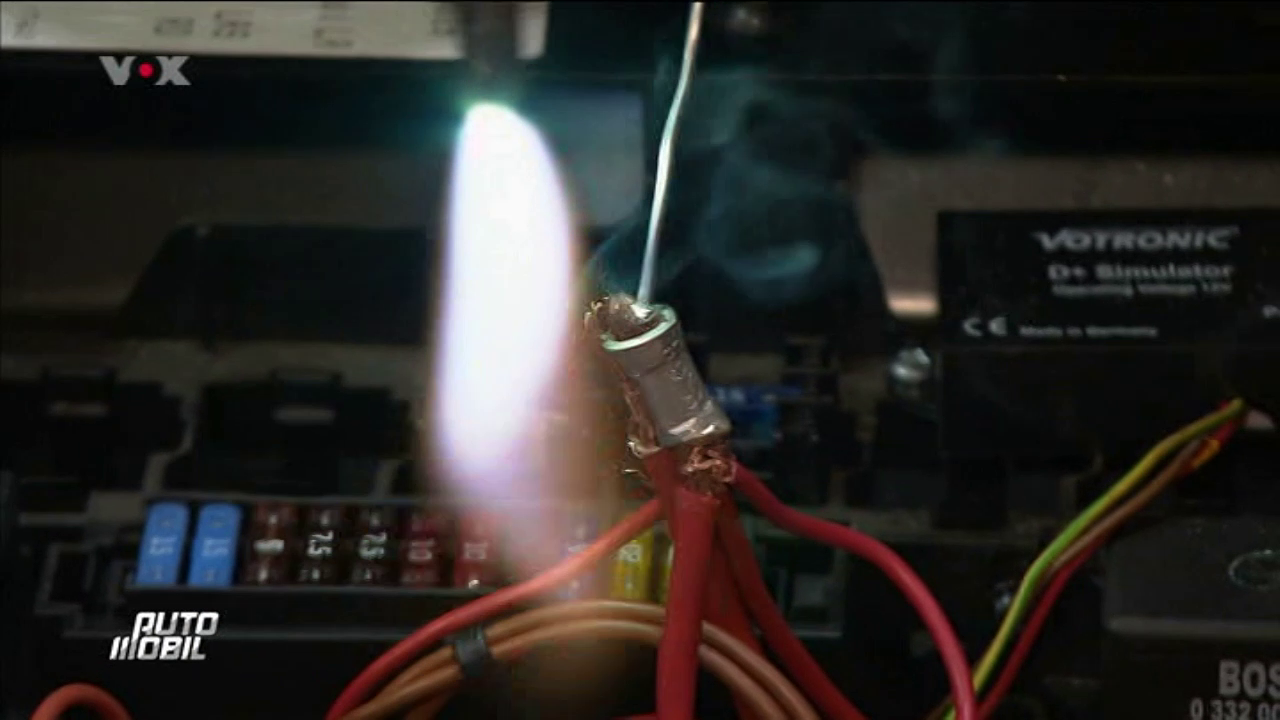

Ein richtiger und wichtiger Hinweis zu den Kabelschuhen - das kann ich nur so bestätigen. Bitte nur spezifizierten Kabelschuhe nehmen die zu der Zange passen und auf die DIN Norm achten ! Kabelschuhe aus "internationaler" Fertigung halten es mit den Abmessungen nicht so genau,d.h es ist so keine formschlüssige Pressung möglich. Also nicht an der falschen Stelle sparen-ein abgebranntes Fahrzeug ist noch teurer. In der Regel sind diese dann zu locker gepresst und dann wird gern mit einen kleineren Pressstempel "nach gepresst". Die Kabelschuhe reißen auf oder werden deformiert-das ist Pfusch aller erster Klasse. Bei YT gibt es einige Videos wie man es richtig macht oder es lieber sein lässt. Auch gibt es "Spezialisten" die dann noch versuchen mit Löten ihren Pfusch nach zu bessern bzw. mit Schrumpfschlauch versuchen dass zu verbergen. Bei den Strömen die genannt wurden, würde ich keine Kompromisse eingehen. Auch wenn Du dass von einer Werkstatt machen lässt,heißt es nicht automatisch dass es richtig gemacht wurde und sollte dringend überprüft werden.

Bei YT eine Sendung der "Autodocs" angeschaut, bitte nicht so arbeiten oder so nach machen. Anbei der Screenshot aus der Sendung :-(
