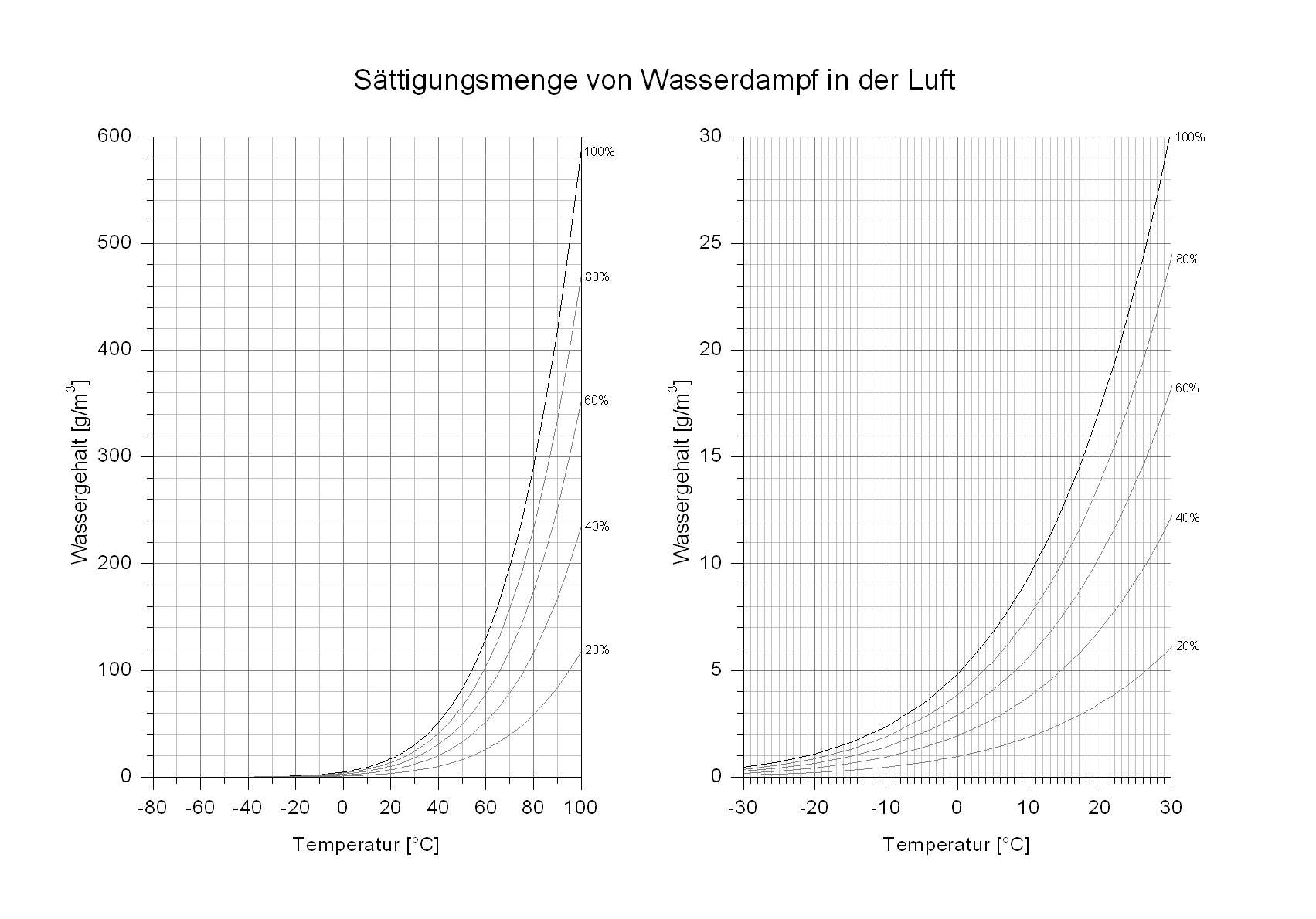

Wenn du beispielsweise kalte Luft reinlässt(die niedrige maximale
Sättigung mit Wasser hat) und im Umtausch warme Luft rauslässt(die hohe
maximale Sättigung mit Wasser hat),dann kann der Verlust an
Luftfeuchtigkeit entsprechend gross sein. Eventuell wäre der Verlust

Nur ein Beispiel, wie ich das meine hier
Beitrag "Re: Kälte ohne Luftaustausch von draußen rein bringen?"
1.Fall:
Du hast im Zimmer 100% Sättigung bei 30 °C. Draussen sind es 0°C bei 60%
Sättigung. Die Luft draussen enthält nach dem Diagramm nur 10%
Wassergehalt der Luft drinnen. Wenn du nun die kalte Luft reinlässt und
warme Luft entweicht, dann wird sich das stark auf die Luftfeuchtigkeit
auswirken.
2.Fall
Du hast im Zimmer 100% Sättigung bei 30°C. Du willst sie abkühlen durch
einen Körper und Wasser kondensiert daran, aber nicht so sehr, denn die
Sättigung könnte dann bei 20°C trotzdem bei 100% liegen. Der
Wassergehalt reduziert sich natürlich um ~40%. Vielleicht kann man
nachträglich die Luft mit Verneblern etwas übersättigen
Der Unterschied zwischen den beiden Fällen: bei beiden ist die
Endtemperatur 20°C, aber im ersten Fall haben wir nicht 100% Sättigung
wie im zweiten Fall

Beispiel 1 - Temperatur 25°C 100% Luftfeuchtigkeit atm
Der Taupunkt beträgt 25°C, das heisst, dass jede Abkühlung unter 25°C
zwangsweise zum Abscheiden von Wasser führt in Form Tau oder Nebel. Es
muss in diesem Fall zwangsweise zum Tau oder Nebel kommen bei Abkühlung
auf die gewünschten 20°C
Beispiel 2 - Temperatur 25°C 50% Luftfeuchtigkeit atm
Der Taupunkt beträgt 14°C, das heisst, dass jede Abkühlung unter 14°
Je mehr man unter den Taupunkt abkühlt und kondensiert, desto
unverhältnismässig mehr (kein lineares Verhältnis) verliert man Wasser,
das schlussfolgere ich zumindest aus dem Diagramm
