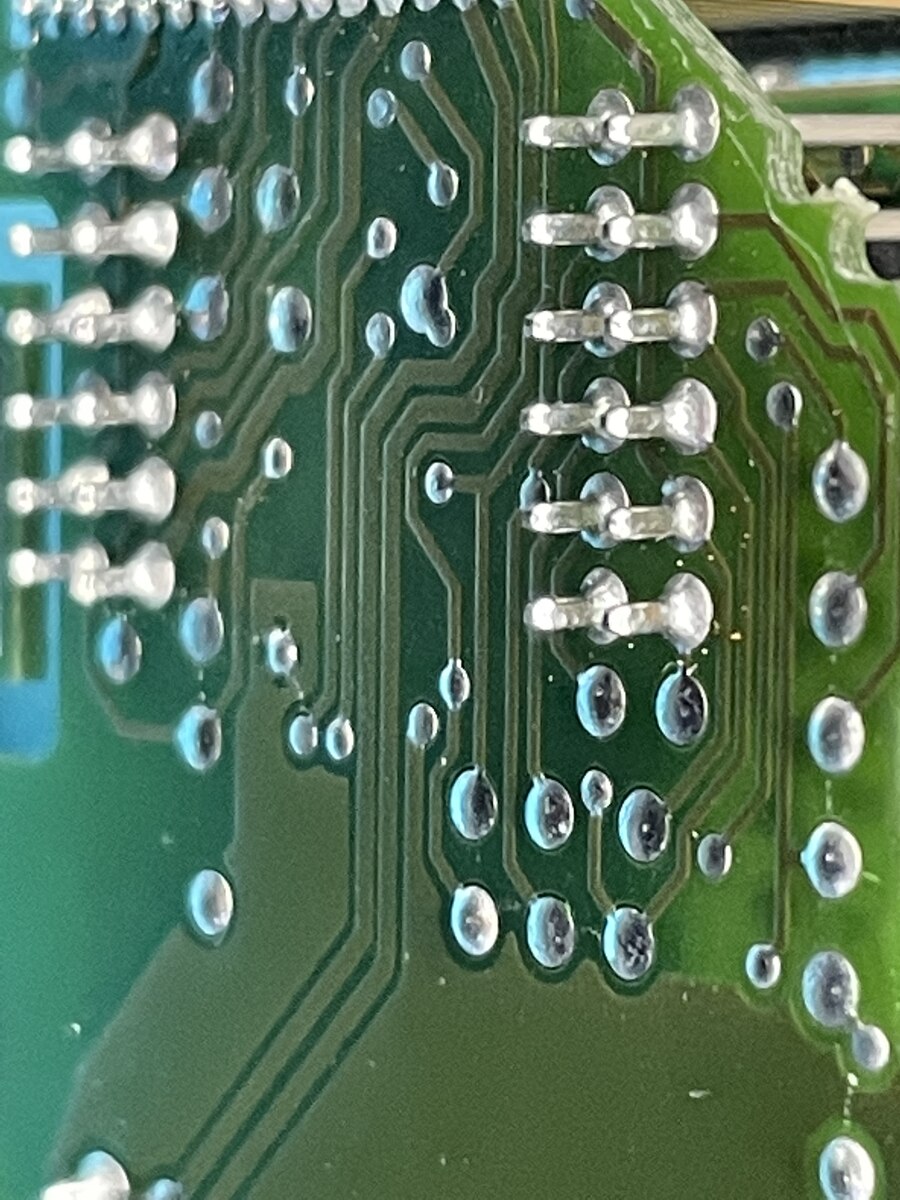

Hallo Kann ich die Verbindung einfach trennen oder beschädige ich dann die Durchkontaktierungen oder sind die nicht mehr lösbar? Hat jemand Ahnung davon? Alternativ bliebe mir nur das Auslöten der Gegenseite was ich nicht wirklich will.
Einfach abziehen. Die gegenseite könnte zusätzlich zum löten auch klemmen haben. Wenn nach 3-5 mal abziehen die dukos etwas beschädigt sind, zusätzlich verlöten.
Christian M. schrieb: > Wo ist das Problem? Steffen S. schrieb: > oder beschädige ich dann die Durchkontaktierungen Mehr als 3-4 Steckvorgänge machen die nicht.
Christian M. schrieb: > Hä? Die sind ja gar nicht eingelötet! Eines der Bilder zeigt die von unten. Dann wirds vielleicht klarer.
(prx) A. K. schrieb: > Christian M. schrieb: >> Hä? Die sind ja gar nicht eingelötet! > > Eines der Bilder zeigt die von unten. Dann wirds vielleicht klarer. Interessante platzsparende Bauweise - kannte ich noch nicht. Wie werden die Federchen (soweit man das auf dem Foto erkennen kann) befestigt? Eingepresst?
Chris D. schrieb: > Wie werden die Federchen (soweit man das auf dem Foto erkennen kann) > befestigt? Eingepresst? Naja, eher gesteckt. Viel Anpressdruck haben die meist nicht und nach ein paar Steckvorgängen sind die nur noch so in den Löchern.
Chris D. schrieb: > Wie werden die Federchen (soweit man das auf dem Foto erkennen kann) > befestigt? Eingepresst? Gibt'n Wiki zu: https://de.wikipedia.org/wiki/Einpresstechnik (und viele Firmen, die damit werben) Scheint KEIN Steckerersatz zu sein!?
Christian M. schrieb: > Hä? Die sind ja gar nicht eingelötet! Wo ist das Problem? Dann guck die einmal an, wieviele Steckzyklen eine Press-Fit Verbindung verträgt ;-) Problem verstanden?
Ich bedanke mich, dann werd ich die einfach mal abziehen und bei Bedarf verlöten.
