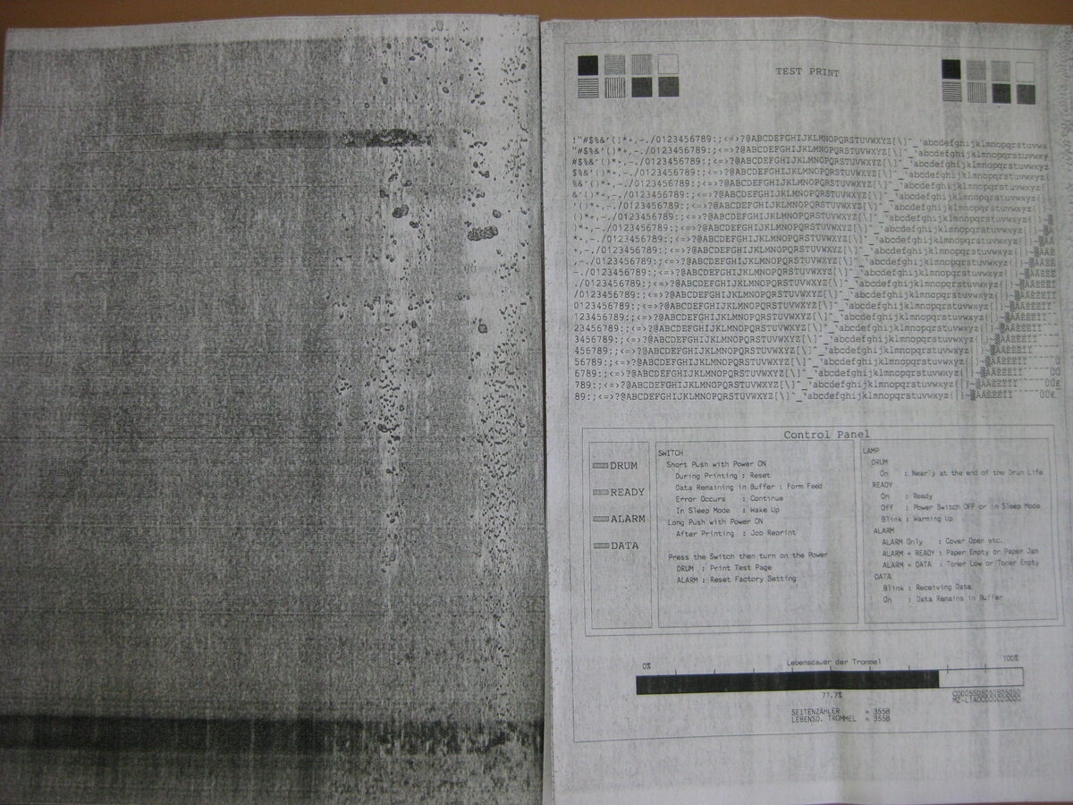

Rechts das war der Ausdruck davor. Der Drucker stand auf dem Dachboden, dann wechselte ich das Toner Pulver. Jetzt kommt nur noch schwarz mit vereinzelten Buchstaben und versetzten Druckbereichen heraus. Ist der Brother HL 1430 mit der Kartusche TN6600, hab den Toner von MWT Mehrwegtoner genommen. Vielleicht ist einfach nur das HV Netzteil kaputt gegangen, hat erst geschwächelt und ist jetzt kaputt gegangen, oder aber es ist das falsche Pulver. Vorschläge? https://www.youtube.com/watch?v=l3Fx5QvUb9Q Die Kartusche funktioniert gut, wenn ich die Walzen drehe wird Toner gleichmäßig über die Rolle verteilt und es fällt kein Toner heraus. Nach dem Drucken ist immer die Bildtrommel voller Toner. Mir kommt es wahrscheinlicher vor, dass das Netzteil kaputt ist, aber es könnte auch das falsche Pulver sein.

Sieht ja schlimm aus. Wie wenn der Toner nass geworden ist. Ähnliches kenne ich nur, wenn man aus Versehen beschichtetes Tintenpapier eingelegt hat. Kann auch sein, dass es nicht richtig erhitzt wurde. Bei def. Fixiereinheit sollte aber eine Fehlermeldung kommen. Warum tippst du auf ein defektes NT? Leg doch nochmal den alten Toner ein. Kannst du im Service eine Trommelreinigung machen?

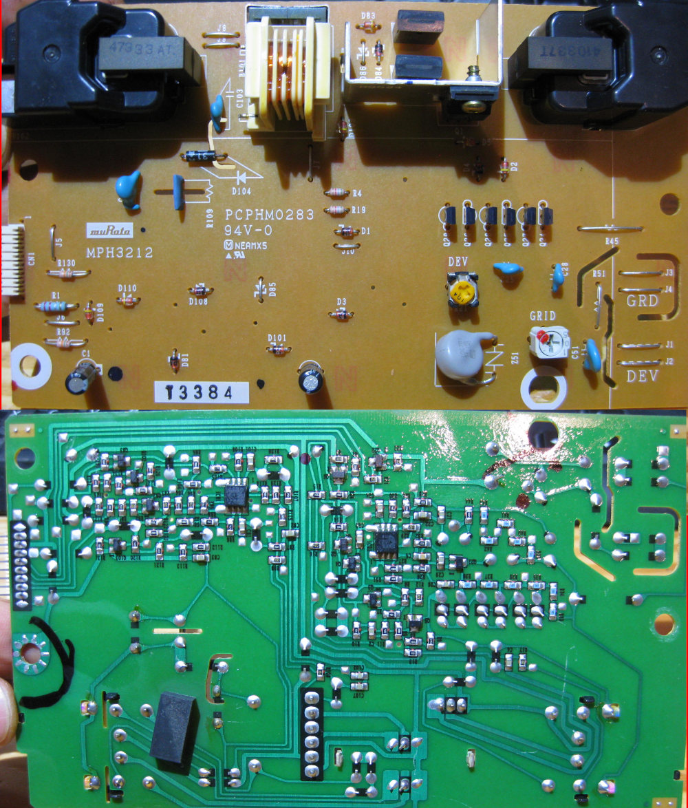

Hallo, also ich habe nur das TonerPULVER in der Kartusche GEWECHSELT, habe sonst keinen Ersatz zum testen, weder Trommel noch Kartusche. Aber alle gefundenen Quellen weisen auf die Kontakte hin die vom HV Netzteil in die Trommel und Kartusche gehen, die sind aber alle sauber, und die HV Netzteile scheinen öfter kaputt zu gehen. Denke mal das HV Netzteil ist angeschlagen und das neue Pulver hält jetzt noch besser an der Trommel. Die Trommel hab ich schon ein paar mal sauber gemacht, aber immer das Gleiche. In dem Drucker ist auch kein Resttonerbehälter, der kommt komplett ohne aus, ist einfach nur die Kartusche die in die Bildtrommeleinheit eingesetzt wird und beides wird dann in den Drucker geschoben. Werde mal versuchen das HV Netzteil auszubauen und die Elkos (vorher entladen) und Dioden prüfen und auf kalte Lötstellen kontrollieren.

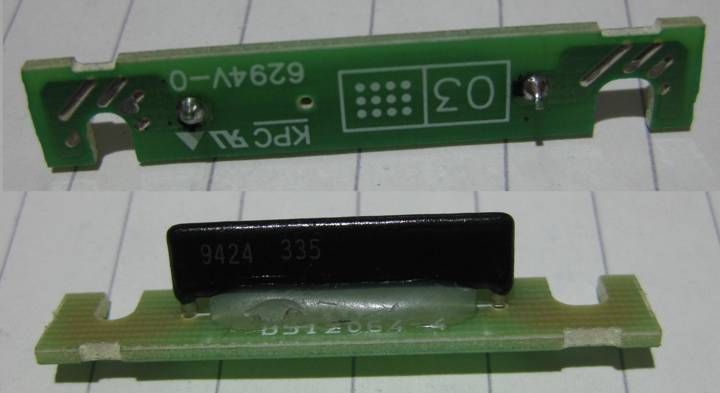

Der hat keinen Resttonerbehälter, weder im Drucker noch in der Trommel (die hab ich komplett zerlegt!), noch in der Kartusche. Wie das funktioniert keine Ahnung, entweder er ist so sauber dass er es nicht braucht oder aber er klatscht es auf den nächsten Ausdruck mit drauf. Koronadraht hab ich mit dem Schieber gereinigt, er ist allerdings dunkel, nur da wo der Schieber parkt, dort ist er goldfarben. Hab mal das Corona Wire rausgebaut und mit den Fingern+Kieselerde abgewischt, so dass es wieder goldfarben war. Aber hat natürlich nichts gebracht. Es ist wirklich so, dass die Trommeln nach nur einem Ausdruck total verdreckt ist, es klebt massig Toner dran, den ich wieder rumterwischen muss. In der Bildtrommel ist ein Bauteil verbaut das scheinbar das HV netzteil mit dem Bildtrommelwischer verbindet, sieht aus wie ein Widerstand, aber ich kann nicht mal im Bereich 200MR etwas messen. Vielleicht liegt es daran. Im Ausdruck sind aber noch Buchstaben etc zu erkennen, es ist sogar an der richtigen stelle. Vielleicht überbrücke ich mal das Bauteil mit nem Widerstand im MR Bereich.

https://www.youtube.com/watch?v=AzCQ5LDBvFk Es liegt also daran, dass das Coronawire den initial Charge nicht übertragen kann. Also das was den Toner repelled. Also ist HV Netzteil wohl defekt.

Die Netzteile waren genau in der Mitte verbaut, war nicht einfach. Das Board scheint ok, die HV Diode ist in Ordnung, die Elkos und die Transistor sowie Spulen auch. Die Kontakte zur Trommel und Kartusche sind auch alle ok. Vielleicht bekommt das HV Teil keinen Strom, aber wie soll man das prüfen? Es gibt das 230V input Board, und zum HV ist noch ein Board dazwischen. Ganz unten ist ein Surge Arrester.

So, habe einen neuen kompatiblen Toner gekauft und nun ist das Druckbild 1A!!! Perfekt, makellos! Also liegt es am Toner Pulver, der kompatible Toner davor hat ja nur Grauschleier gedruckt, dann habe ich nichts weiter gemacht als Stopfen raus, Toner raus, neuer MWT Toner rein, zu eingebaut und dann ist der Toner plötzlich wie verrückt an der Trommel kleben geblieben und hat die ganze Bildtrommel versaut. Jetzt habe ich noch vom selber Hersteller Toner Pulver für einen neueren Canon Drucker gekauft. Ich bezweifle jetzt dass der Hersteller vertrauenswürdig ist. Was würdet ihr machen, den Canon noch ausprobieren oder gleich canon und brother Pulver reklamieren? Könnte es sein dass die Printer Lobby extra Schund unter die Refill Branche schleust damit die Leute vor dem ach so bösen bösen Refill abgeschreckt werden? Hier das das Produkt das meinen Drucker vollsaut: https://mehrwegtoner.de/products/1x-alternatives-nachfullpulver-fur-brother-tn6600-black?_pos=7&_sid=29402c4ed&_ss=r Auf ebay: " MWT Pulver kompatibel für Brother TN-6600 TN6600 " Die positiven Bewertungen sehen aus wie von einem Roboter oder Chinesen, aber es gibt kaum negative. Alles sieht auch seriös aus, Versand hat auch gepasst. Vielleicht einfach eine Ausnahme? Oder ein Fehler oder Irrtum in der Hertellung, was meint ihr?

Zum Tonerstand, der mit dem falschen Pulver befüllte wiegt 750g, der funktionierende neue kompatible 850g. Beide Kartuschen sind von außen betrachtet absolut identisch.
