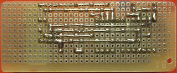

ich möchte einen Mega328P programmieren, und wüsste gerne,
wie man die einzelnen Pins des (vierpoligen) Programmierkabels
verbindet.
Verbindet man Tx (als c markiert) mit Rx oder Tx?
Verbindet man VCC (als a markiert) mit 3V3, Vcc, oder 5V?
Danke im voraus.

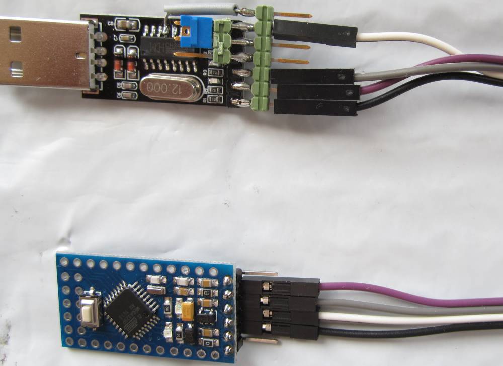

von Michael K. (micha2384)
Oliver S. schrieb:
> Ohne genauere Angaben, was dein Mega328p tatsächlich ist, lautet die
> Antwort zur Titelfrage: gar nicht ... Also: was genau hast du?
> Oliver
Ich habe diesen Mega328P (Bild)
mein Usb2TTL-Programmer hat kein DTR, nur:
5V
VCC
3V3
TxD
RxD
GND
muss wohl einen neuen kaufen..

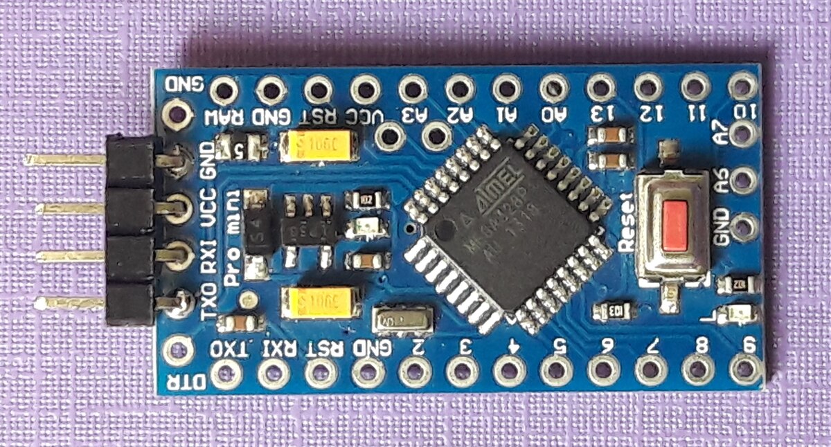

von Christian M. (christian_m280)
Reset drücken, Upload starten, wenn der Upload beginnt, Reset loslassen.
Das ist ein Arduino Pro Mini, nicht nur ein blosser Mega328P!
Gruss Chregu

von Helmut -. (dc3yc)
> 5V
> VCC
> 3V3
> TxD
> RxD
> GND
Nein, musst du nicht! Verbinde an deinem Programmer 3V3 mit VCC und mit
VCC am Arduino. Programmer-Gnd mit Arduino-Gnd verbinden und RX mit TX
sowie TX mit RX (also Programmer und Arduino über Kreuz). Zum
Programmieren dann, wie Chregu oben schrieb, die Resettaste vor dem
Upload drücken und wenn der beginnt, die Taste loslassen. So hab ich
schon hunderte dieser Platinchen programmiert.
von Axel S. (a-za-z0-9)
Das ist ein Arduino Pro Mini. Steht doch drauf. Also ohne "Arduino".
Der würde sich tatsächlich mit einem USB-Serial Adapter programmieren
lassen. Sofern er den Bootloader drauf hat. Bei billigen China-Klonen
wie deinem läßt der Hersteller den schon mal weg. Oder spielt den
falschen auf (es gibt zwei, mit unterschiedlichen Baudraten).
Um deine ursprüngliche Frage zu beantworten: bei einer seriellen
Schnittstelle wie hier werden RxD und TxD grundsätzlich gekreuzt. GND
kommt natürlich an GND. Und als Arduino ist die Betriebsspannung Vcc =
3.3V. Wenn der Arduino nicht anderweitig versorgt wird, mußt du also
den 3.3V Ausgang deines USB-Adapters benutzen. Sonst bleibt der Vcc
Anschluß frei.
Und obwohl es schon gesagt wurde: mangels DTR-Ausgang an deinen
USB-Adapter funktioniert der automatische Reset nicht. Du mußt also
manuell auf Reset drücken, um etwas zu uploaden.

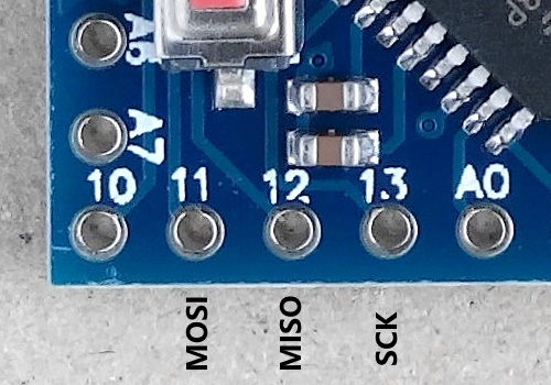

von Georg M. (g_m)
Rene K. schrieb:
> die ISP nach außen
11 - MOSI
12 - MISO
13 - SCK
Nö, man kann ihn nachverdrahten, wobei auf dem Bild noch die
Verbindungsleitung zum ProMini fehlt. Oder eben den Taster drücken,
sobald die Arduino-IDE den Upload beginnen will.

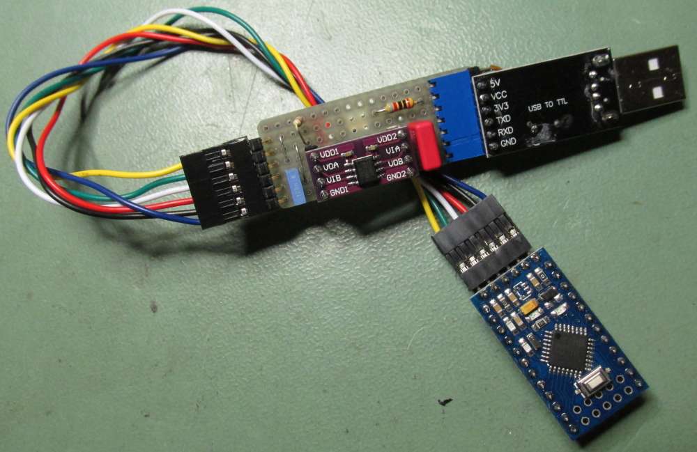

Kuki schrieb:
> Der TO wird hoffentlich wissen ob er die 3.3V oder 5V Version bestellt
> hat. 5V anzulegen, wenn auf dem Board ein 3.3V Regler verbaut ist, kann
> auch schiefgehen.
Dem komme ich aus dem Weg, indem ich eine Trennung mit ADUM-1201
einsetze und den ProMini extern speise.

USB Adapter     Arduino Board
Tx -----------> Rx
Rx <----------- Tx
GND ----------- GND
Vor der Programm-Übertragung musst du den Reset-Knopf drücken. In der
ersten Sekunde danach ist der Bootloader empfangsbereit, nicht länger.
Angeblich sind bei manchen USB/TTL Adaptern die Pins Rx und Tx
vertauscht beschriftet. Das kann man aber leicht mit einer LED
(+Vorwiderstand) herausfinden. Der Tx Ausgang liefert im Ruhezustand
einen HIGH Pegel.
von Johannes U. (kampfradler)
Manfred schrieb:
Yepp, Datenblatt zum Converterchip besorgen und nachverdahten.
Wurde auch schon reichlich beschrieben, z.B. hier:
>https://jimlaurwilliams.org/wordpress/?p=999
