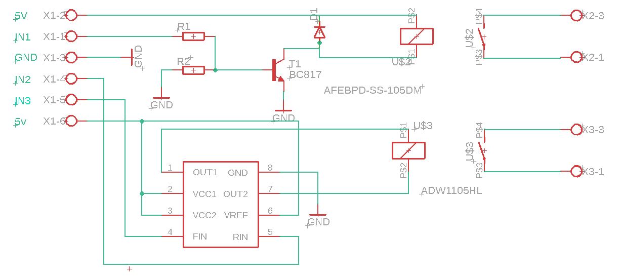

ich arbeite zurzeit an einer Schaltung zur Ansteuerung von Relais. Eines
davon ist ein latching coil relay. Nach meinem Wissensstand wird ein
solches Relais durch Änderung der Stromflussrichtung geschaltet. Ich war
bislang der Ansicht, dass diese Art von Relais einen Effekt wie
Stromstoßrelais haben. Man gibt einen Impuls auf die Spule des Relais
und erhält einen dauerhaft eingeschalteten Kontakt. Man dreht die
Stromflussrichtung und gibt wieder einen Impuls auf die Spule und der
Kontakt wird dauerhaft ausgeschaltet.
Wenn ich besagtes Relais entsprechend ansteuere, erhalte ich jedoch in
meinem Fall keinen dauerhaft geschalteten Kontakt, sondern einen
Impulskontakt.
Gibt es hier unterschiedliche Ausführungen von besagten Relais und habe
ich mich einfach nur bei der Auswahl vergriffen oder ist das normal so?
Hier noch das eingesetzte Relais:
https://www.panasonic-electric-works.com/pew/de/downloads/ds_dw_hl_en.pdf
Falls ich falsch über die Funktion dieser Relais informiert bin, könntet
ihr mir bitte eine Alternative raussuchen? Das wäre wirklich ganz
lieb...
Hier meine Anforderung:
Bauform: Printrelais zur Platinenmontage
Spulenspannung: 5V
Kontaktspannung: 230V
Kontaktbelastbarkeit: 16A
Kontaktlegierung: AgSnO (high inrush current)
Mono/Bistabil: egal

von Matthias J. (mr_fire_flower)
Hallo und danke für die Antworten...
Ich habe das ADW1105HLW erhalten. So wie ich es auch bestellt habe.
Das Relais wird nach angehängtem Schaltplan angesteuert. Den oberen Teil
mit dem anderen Relais bitte ignorieren. Das funktioniert, wie es soll
Über die Eingänge IN2 & IN3 werden 5V High oder Low Signale impulsartig
geschaltet. Der Chip ist ein BD6211F Motortreiber:
https://datasheetspdf.com/pdf-file/855767/Rohm/BD6211/1
Wenn ich IN3 auf high setze, dann wird der Ausgang OUT1 dauerhaft
geschaltet. Also 5V an OUT1 gegen GND gemessen. Nun messe ich mit dem
Messgerät auf den beiden Schaltkontakten des Relais kurz Durchgang.
Genauergesagt, die Anzeige flackert kurz und geht dann wieder auf
"Offene Leitung". Ich habe vorher mal eine kleine Lampe angeschlossen
zum Testen. Diese hat nur ganz kurz aufgeleuchtet, dann war Schluss...
Um das Relais zurückzusetzten, muss ich nun IN3 low setzen, danach kann
ich mit IN2 high und IN2 low das Relais wieder in Ausgangslage
bringen...
Laut euren bisherigen Antworten bleibt mir persönlich nur die Vermutung,
dass das Relais defekt ist.
Es wäre toll, wenn die Schaltung nochmal jemand genau überprüfen könnte,
damit ich mir da sicher sein kann.
ich habe den Fehler in meiner Schaltung nun gefunden. Der Motortreiber
mit integrierter H-Brücke war wohl defekt. Ich vermute bei der
Ansteuerung sind mal versehentlich beide Eingänge gleichzeitig high
gesetzt worden. Jedenfalls hat die Schaltung perfekt funktioniert,
nachdem ich den Treiber getauscht hatte. Die Erkenntnis, dass mein
Wissen über die Funktion dieser Relais korrekt war, hat mir sehr
geholfen.
Ich bedanke mich für die Unterstützung :)
