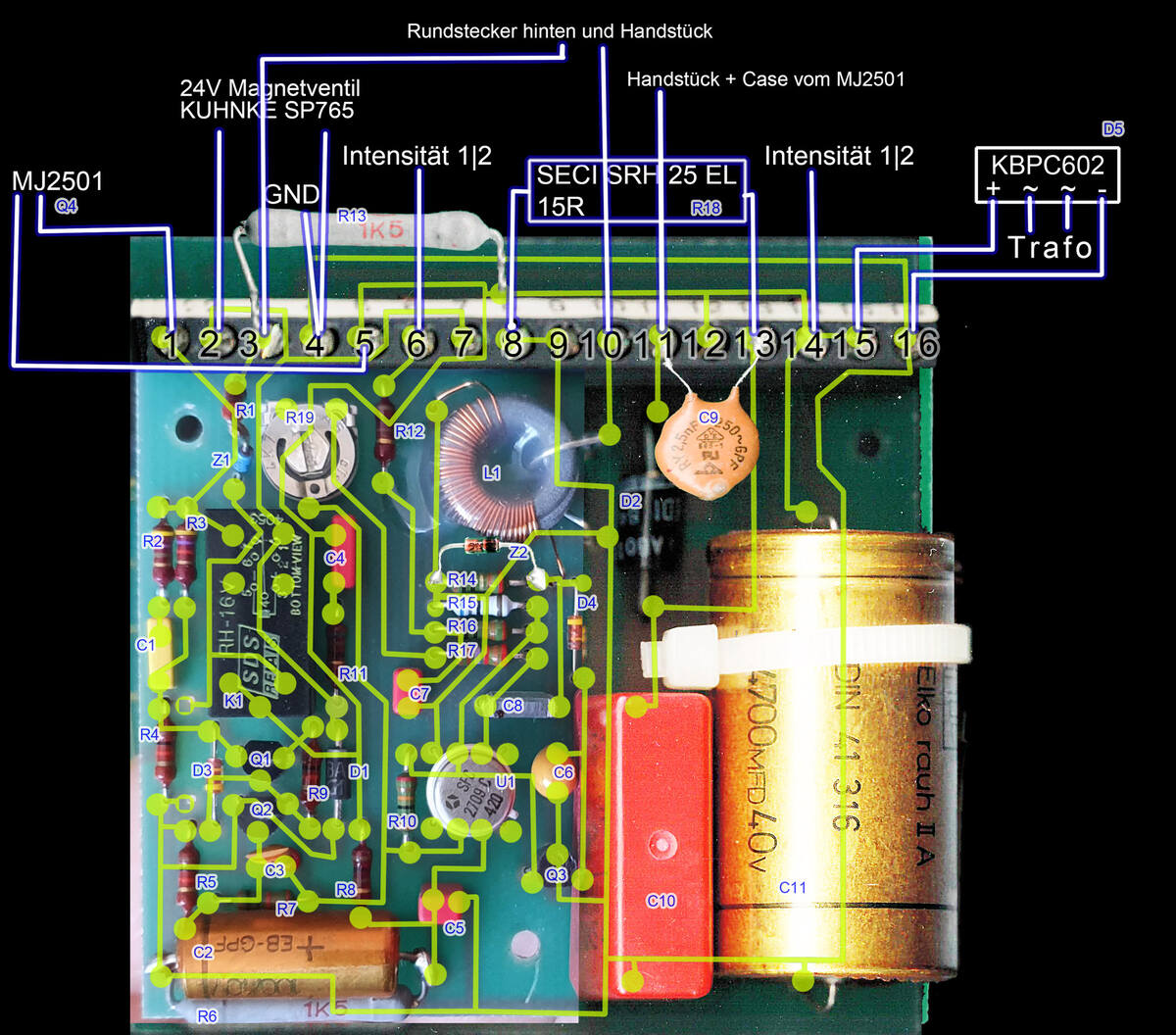

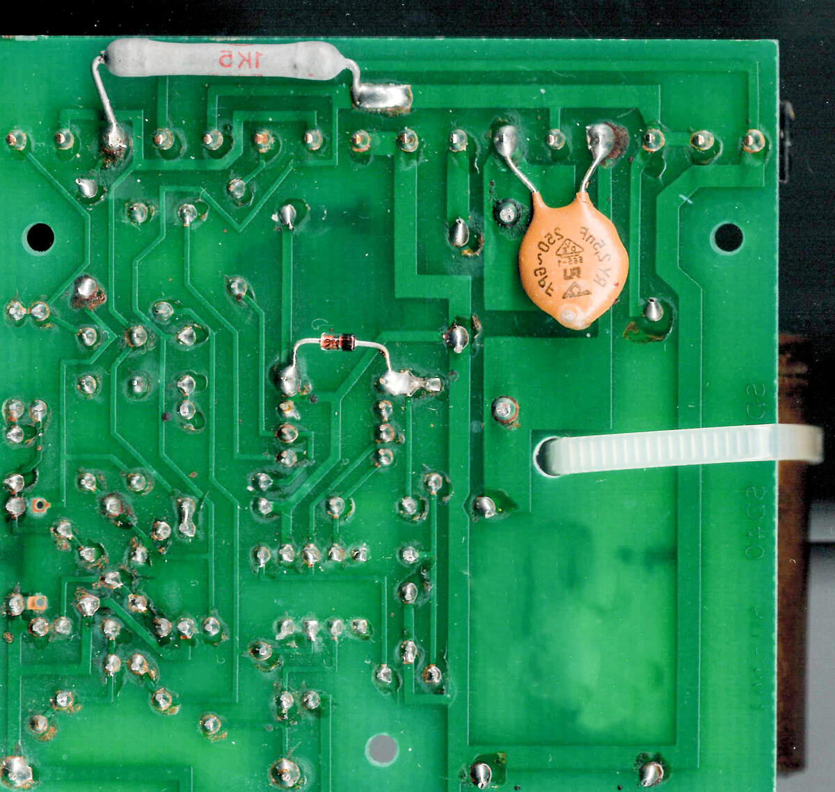

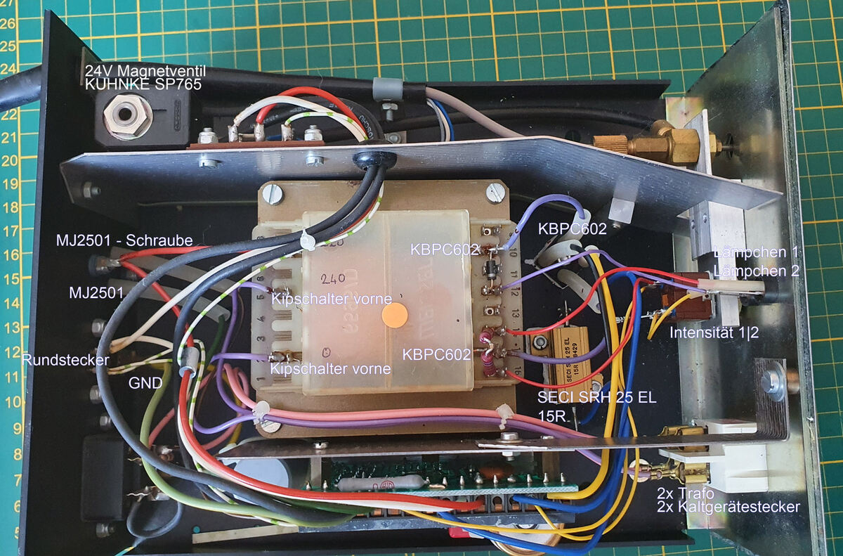

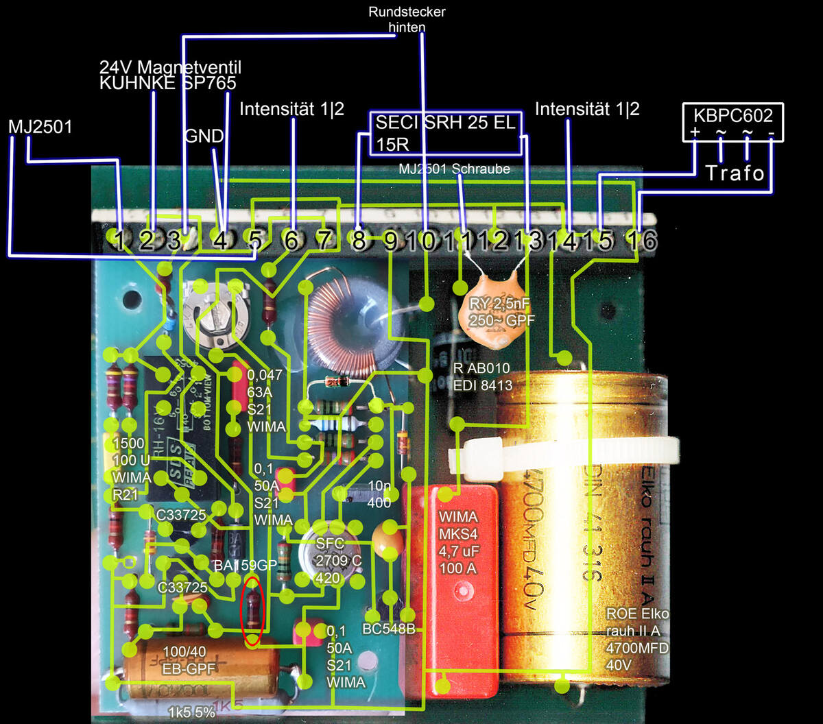

Hallo zusammen, ich habe ein Sonadent SD5 (Ultraschall Zahnsteinentferner) geschenkt bekommen, welches ich gerne zum Leben wieder erwecken möchte. Das Gerät hat stolze 50 Jahre alt, der Inhalt daher (zum Glück) recht spartanisch. *Fehlerbeschreibung (ursprünglich)* Als ich es zum ersten Mal einschaltete, leuchtete lediglich vorne das Lämpchen. Keine Geräusche etc. *Fehlersuche Nr. 1* - Am großen Trafo kommen 230V AC an (Pin 2 und Pin 5) - Auf der Sekundärseite messe ich 24V AC (Pin 10 und Pin 15) - Großes Trafo: Pin 12, Pin 14 und Pin 16 gehen zu den vorderen Lämpchen - vom großen Trafo geht es lediglich über Pin 10 und Pin 15 weiter zum Gleichrichter KBPC602 (Datenblatt: https://www.mouser.de/datasheet/2/427/VISH_S_A0004922024_1-2569328.pdf) - => 24V AC kommen in den Gleichrichter rein - => der Ausgang vom Gleichrichter macht mir Sorgen; Ich habe wie folgt gemessen: Multimeter (+) -> KBPC602 (+) Multimeter (-) -> KBPC602 (-) Ergebnis: OL Multimeter (+) - KBPC602 (-) Multimeter (-) - KBPC602 (+) Ergebnis: -20V Den Gleichrichter habe ich im ausgebauten Zustand wie folgt getestet: 1. Multimeter (+) - KBPC602 (-) 1. Multimeter (-) - KBPC602 (~) Ergebnis: Jeweils ca. 0.5V 2. Umgekehrt: OL 3. Multimeter (-) - KBPC602 (+) 3. Multimeter (+) - KBPC602 (~) Ergebnis: Jeweils ca. 0.5V 4. Umgekehrt: OL 5. Multimeter (+) - KBPC602 (-) 5. Multimeter (-) - KBPC602 (+) Ergebnis: ca. 1V 6. Umgekehrt: OL Meine Frage an Euch Hat jemand von Euch einen Tipp für mich wie den Fehler eingrenzen kann? Auch verstehe ich nicht, warum ich an dem Gleichrichter OL bzw. -20V bekomme. Eventuell ist auch hier der Fehler zu suchen? In den Gleichrichter kommen aber 24V AC rein... Den Hersteller habe ich schon zwecks eines Servicehandbuchs angeschrieben. Leider war die Antwort negativ und im Sinne von "das Ding ist zu alt, zu dem haben wir keinerlei Unterlagen mehr". Im Anhang habe ich alles so gut es geht dokumentiert, ich hoffe es hilft bei der Fehlersuche weiter. Vielen Dank im Voraus

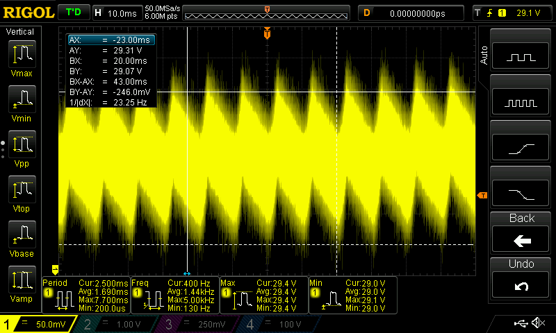

Ich werde gleich mal mit einem zweiten Multimeter testen. Ansonsten schließe ich ein Digital Oszilloskop (Rigol DS1054z) an. Spätestens das müsste ja was sinnvolles anzeigen. Melde mich dann.

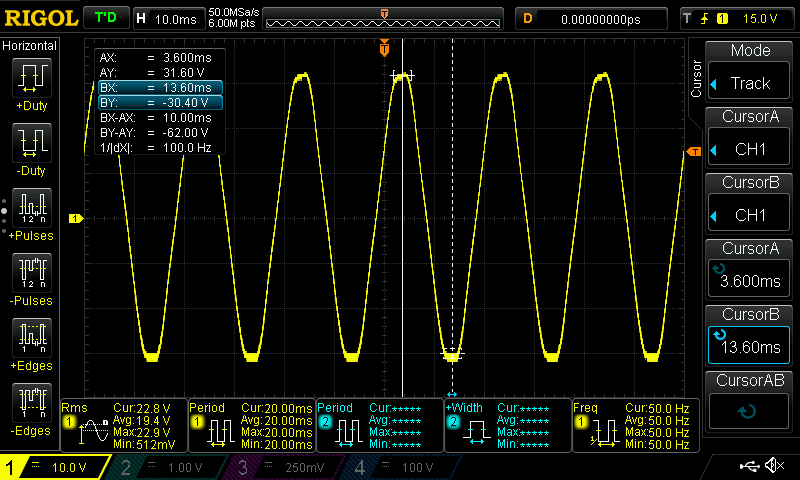

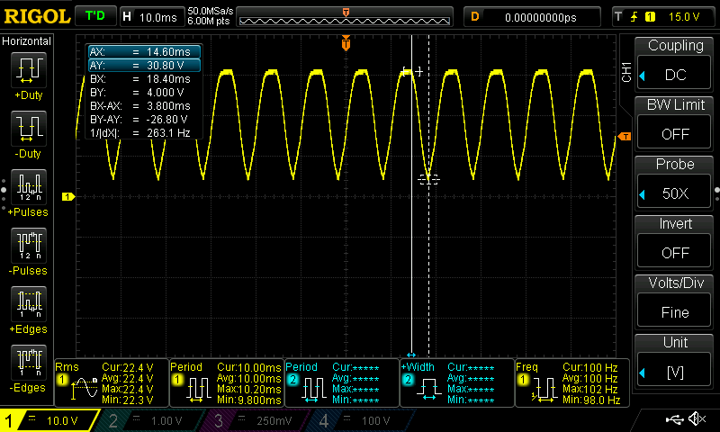

Den alten Beitrag kann ich leider nicht mehr bearbeiten. Also: Vom Trafo heraus und in den Gleichrichter gehen rund 30V AC bei 50Hz. Aus dem Gleichrichter heraus gehen zwischen 4V und 30.8V bei 100 Hz. Also dürfte das Multimeter überfordert gewesen sein :) Die Frage ist nun, wie könnte ich meine Fehlersuche nun fortführen. Auf Verdacht habe ich die große Diode (EDI 84313 - zu der habe ich übrigens kein Datenblatt gefunden) und die Diode BA159GP ausgebaut und getestet. EDI 8413 - Durchlassrichtung => ca. 0.4V, Sperrrichtung => OL BA159GP - Durchlassrichtung => ca. 0.7V, Sperrrichtung => OL Mein nächster Ansatz wäre der C33725 und BC548B. Eventuell gibt es aber einen besseren heißen Tipp :) Vielen Dank im Voraus.

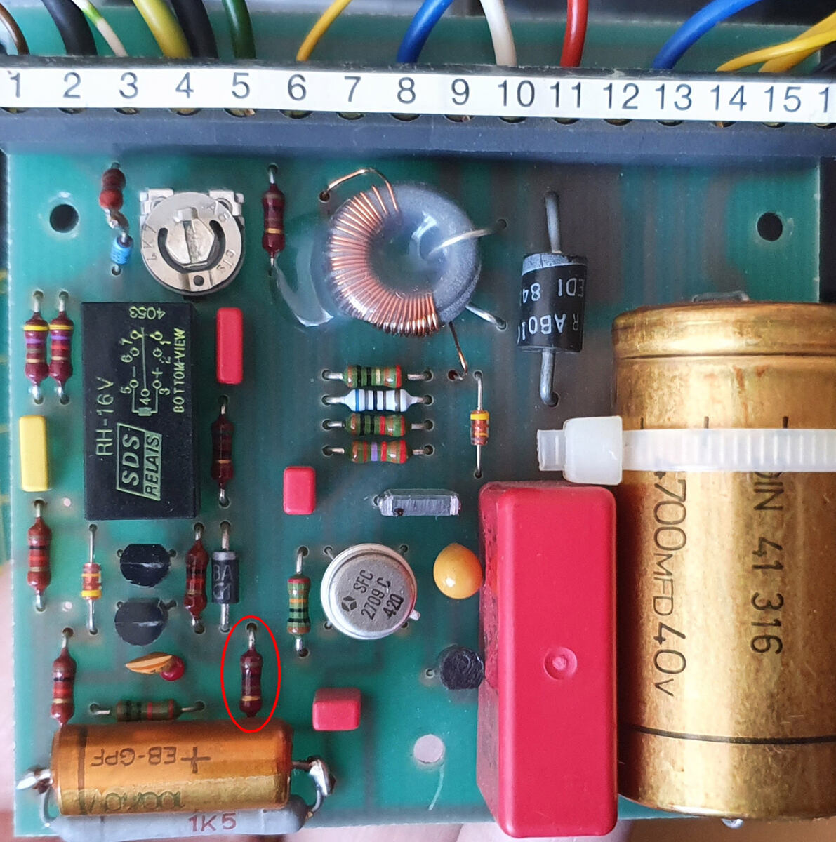

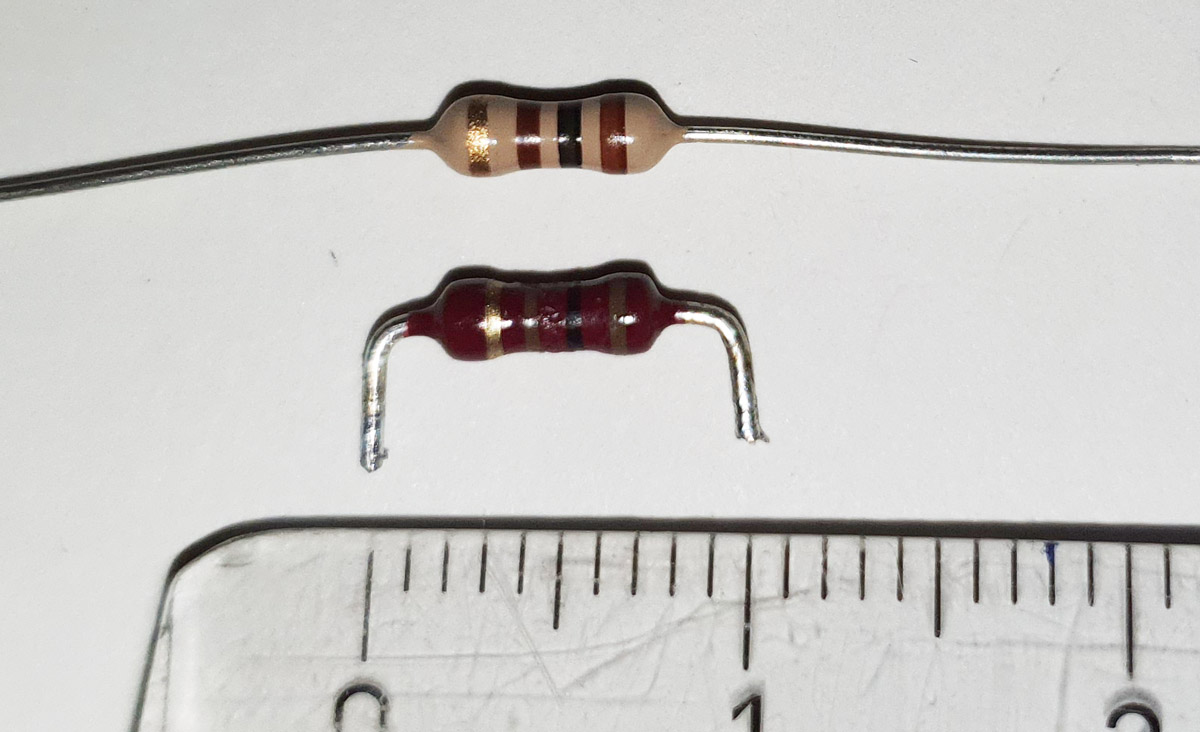

dagum schrieb: > Peter S. schrieb: >> EDI 84313 - kein Datenblatt gefunden > Ist eine RAB010 - 100V, 3A, fast recovery. > http://www.e-edi.com/pdf/diodes/HAB_RAB.PDF Danke Dir! Ich wollte Euch gerne ein Update geben: EDI 8413 - Durchlassrichtung => ca. 0.4V, Sperrrichtung => OL BA159GP - Durchlassrichtung => ca. 0.7V, Sperrrichtung => OL C33725 (Nr. 1) - in Ordnung C33725 (Nr. 2) - defekt (!!!) Der Widerstand rechts unten von BA159GP hatte auf dem PCB leichte Schmauchspuren und er sah allgemein nicht gut aus. Den tausche ich nun aus. Danach berichte ich, ob das Teil hoffentlich wieder lebt :) Meine Frage an Euch Kann ich den unteren Kandidaten durch den obigen ersetzen? Der Widerstandswert passt. Mir geht es primär um die Belastbarkeit. Lässt sich das irgendwie anhand der Fotos schätzen? Mein Austauschkandidat oben hat 1/4W.

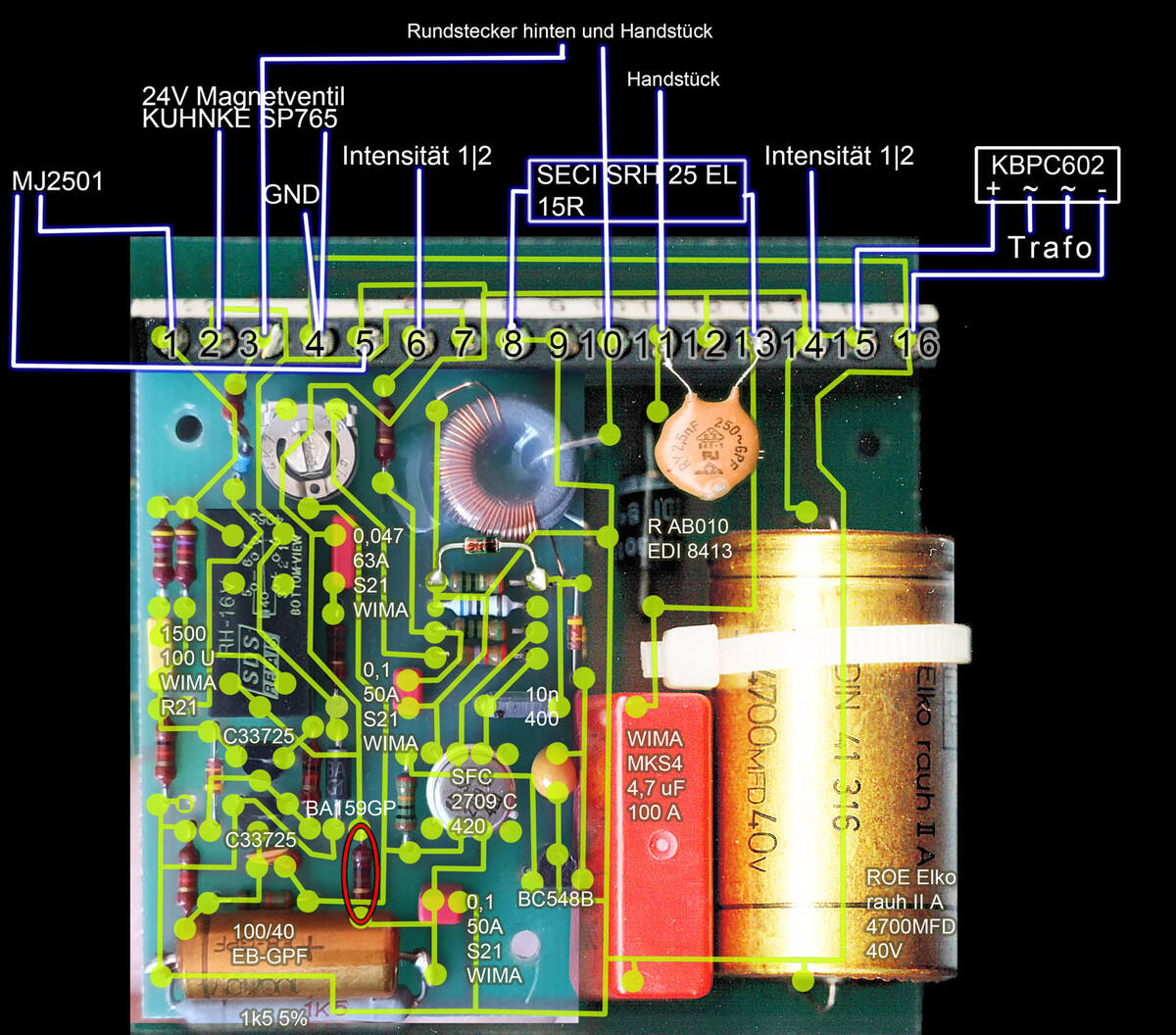

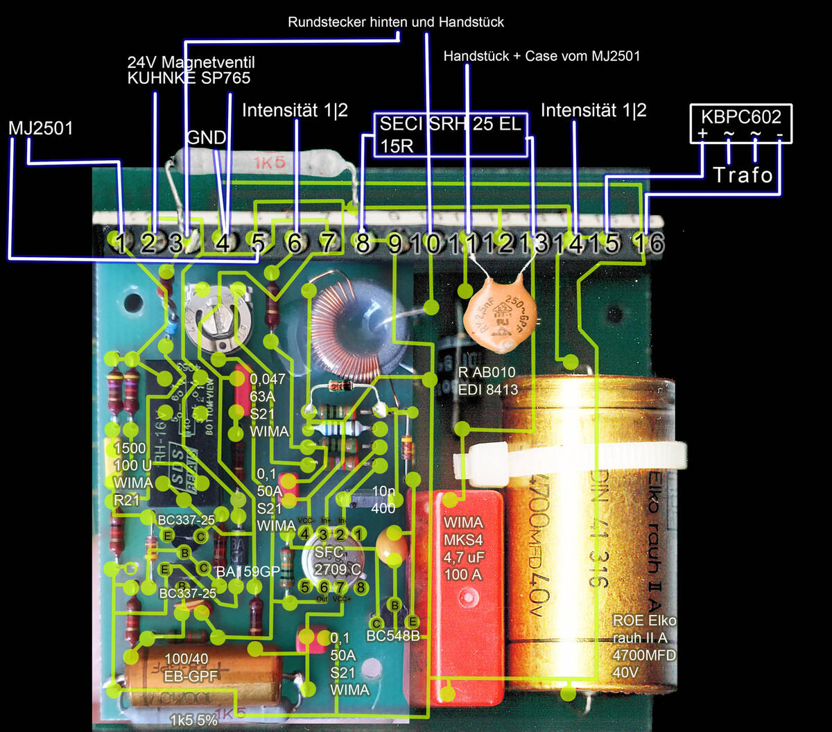

Ein neues Update meinerseits: Den Widerstand habe ich nun auf gut Glück eingebaut. Ergebnis: Nichts regt sich. *Eine neue Erkenntnis:* Klemme ich Kabel 15 + 16 ab (das was vom Gleichrichter kommt), messe ich mit dem Oszilloskop wie oben erwähnt rund 4V und 30.8V bei 100 Hz. Klemme ich die Kabel wieder an das PCB messe ich an den 2 Kabeln im eingebauten Zustand nichts. (!) Unten links der große Elko sowie die zwei C33725 werden handwarm.... Für jeden Tipp bin ich dankbar :) Im Anhang ist noch eine verbesserte Version meiner Zeichnung.
Peter S. schrieb: > Aus dem Gleichrichter heraus gehen zwischen 4V und 30.8V bei 100 Hz. Ist nach dem Gleichrichter kein Elko? Wenn ja, dann hst du 26,4V Brummspannung und der Elko ist defekt.

Peter S. schrieb: > *Eine neue Erkenntnis:* > Klemme ich Kabel 15 + 16 ab (das was vom Gleichrichter kommt), messe ich > mit dem Oszilloskop wie oben erwähnt rund 4V und 30.8V bei 100 Hz. > > Klemme ich die Kabel wieder an das PCB messe ich an den 2 Kabeln im > eingebauten Zustand nichts. (!) > => Ist quatsch... Ich sollte öfters eine Pause machen. :) Messen tue ich rund 30V. An dem großen Goldcap rechts messe ich ebenfalls rund 30V. Hubert G. schrieb: > Peter S. schrieb: >> Aus dem Gleichrichter heraus gehen zwischen 4V und 30.8V bei 100 Hz. > > Ist nach dem Gleichrichter kein Elko? > Wenn ja, dann hst du 26,4V Brummspannung und der Elko ist defekt. Die 4V - 30.8V habe ich im abgeklemmten Zustand gemessen. H. H. schrieb: > Peter S. schrieb: >> C33725 > > BC337-25 Ich kann Deinem Hinweis leider nicht ganz folgen. Gestern habe ich festgestellt, dass einer der zwei C33725 defekt war. Nun sind zwei funktionierende Transistoren drin.

Du wirst die Schaltung aufnehmen müssen.
H. H. schrieb: > Du wirst die Schaltung aufnehmen müssen. Was meinst Du genau mit aufnehmen? Die Platine habe ich auf den Scanner gelegt. Im ersten Beitrag ist die Vorder- und Rückseite. Im vorherigen Beitrag ist "PCB-detail-V4.jpg". Dies ist eine Ansicht der Vorderseite und die Bahnen + Beschriftungen habe ich darüber gelegt. Anbei noch ein Link in einer größeren Auflösung: https://abload.de/img/pcb-detail-v4-hqd6khk.jpg
Peter S. schrieb: > H. H. schrieb: >> Du wirst die Schaltung aufnehmen müssen. > > Was meinst Du genau mit aufnehmen? Reverse-Engineering..aus dem PCB den Schaltplan erstellen.

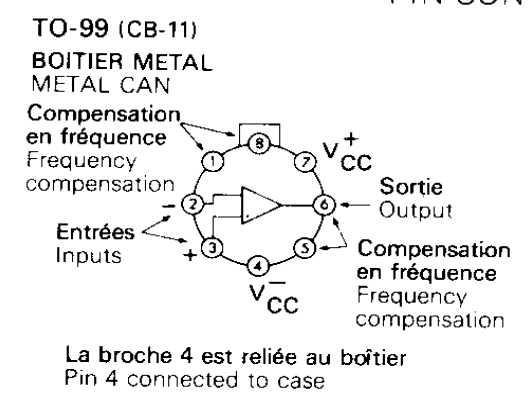

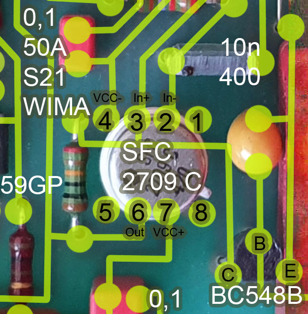

Was du da hast ist das Layout, für die Erkennung der Funktion ist die Schaltung notwendig. Hast du die Spannung am SFC2709 gemessen? Finde leider auf die Schnelle kein Pinout dafür.
Hubert G. schrieb: > Hast du die Spannung am SFC2709 gemessen? Finde leider auf die Schnelle > kein Pinout dafür. Wird wohl'n 709 derivat sein. µA709 vielleicht? https://www.digchip.com/datasheets/parts/datasheet/161/UA709-pdf.php
Hubert G. schrieb: > Hast du die Spannung am SFC2709 gemessen? Finde leider auf die Schnelle > kein Pinout dafür. Siehe Anhang.
Jörg R. schrieb: > Reverse-Engineering..aus dem PCB den Schaltplan erstellen. Alles klar. Ich werde es probieren und melde mich. Hubert G. schrieb: > Hast du die Spannung am SFC2709 gemessen? Finde leider auf die Schnelle > kein Pinout dafür. @hhinz hat schon das Pinout als Bild angehangen. Hier ist noch das gesamte Datenblatt falls nötig: https://www.datasheetarchive.com/SFC2709C-datasheet.html (erster Eintrag. Ein Direktlink lässt sich leider nicht erstellen. Hubert G. schrieb: > Hast du die Spannung am SFC2709 gemessen? Ich habe zwischen Vcc+ und Vcc- gemessen (siehe Beitrag oben). => "SFC 2709C (OpAmp): Hier messe ich zwischen Vcc- und Vcc+ ca. 27.4V"

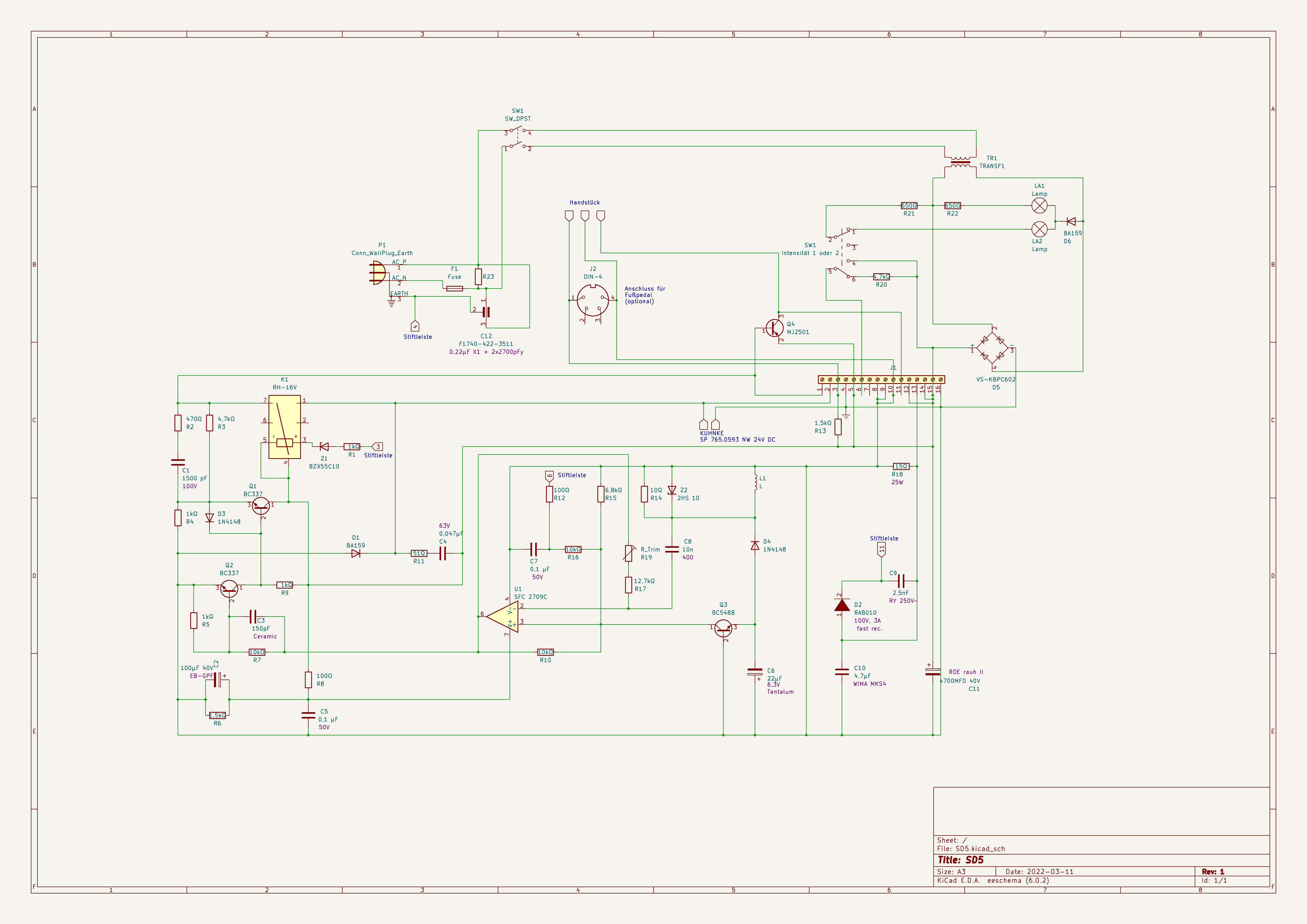

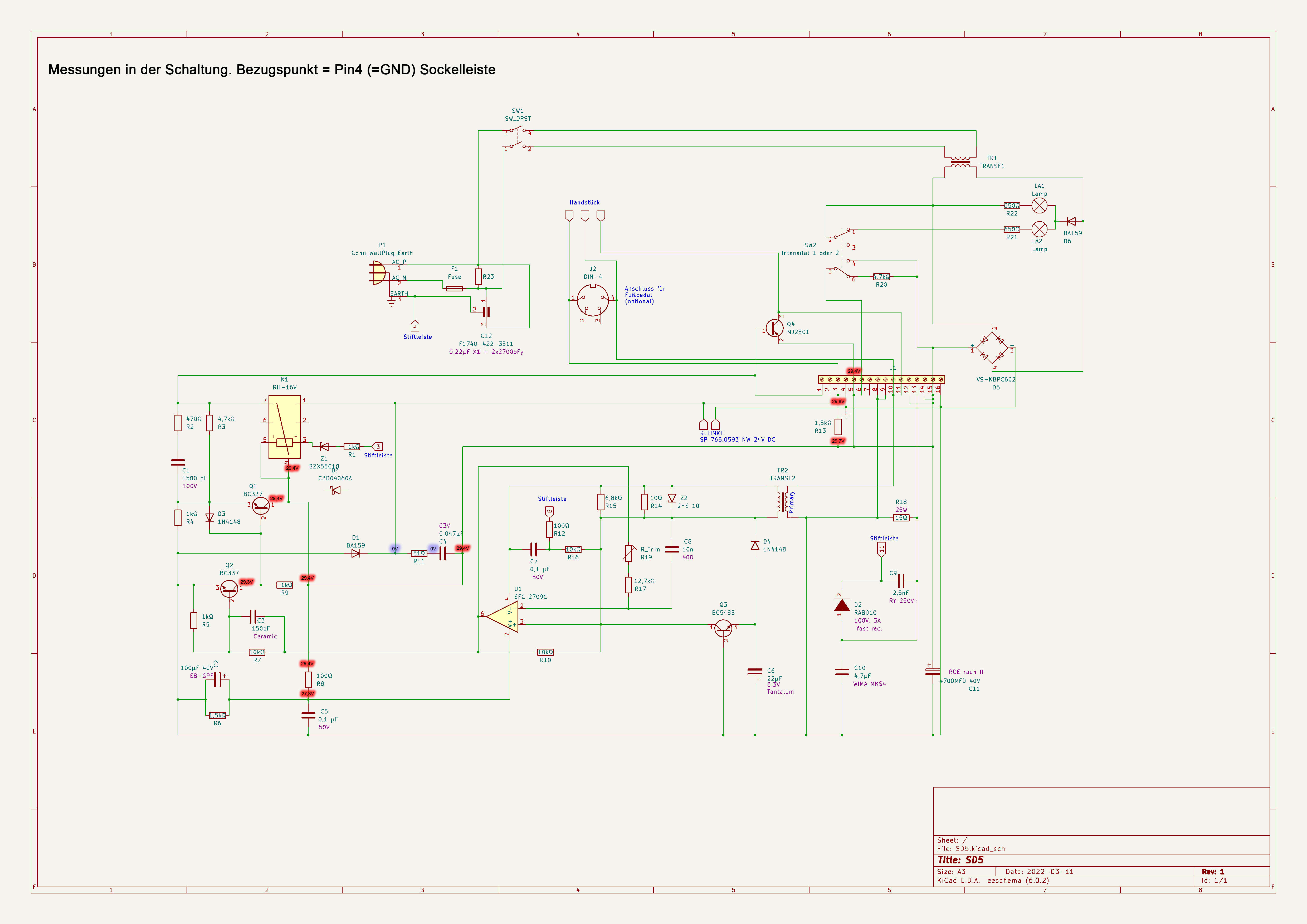

Guten Abend zusammen, viele Stunden später habe ich meinen (ersten) Schaltplan fertig. :) Ich bitte vorab zu entschuldigen, falls er nicht "sauber" ist. Ich habe probiert möglichst wenige kreuzende Bahnen zu haben und so übersichtlich es geht alles zu platzieren. Von allen Bauteilen habe ich die Werte abgelesen bzw. die Bezeichnungen bestimmt. Im Anhang ist nun neben dem Schaltplan auch noch mal das PCB mit den Nummerierungen der Bauteile. Es wäre klasse wenn uns das nun bei der Fehlersuche weiterhilft. **zur Sicherheit nochmal die Fehlerbeschreibung in Kürze** - Gerät gibt keinen Lebenszeichen von sich, wenn es eingeschaltet wird - Lämpchen "1" leuchtet, wenn Intensität auf 1 gestellt ist - Lämpchen "2" leuchtet, wenn Intensität auf 2 gestellt ist - sonst tut sich nichts Aus dem Typenschild geht noch hervor: HF-Frequenz: 18 kHz HF-Leistung: 60W Vielen Dank Euch im Voraus.

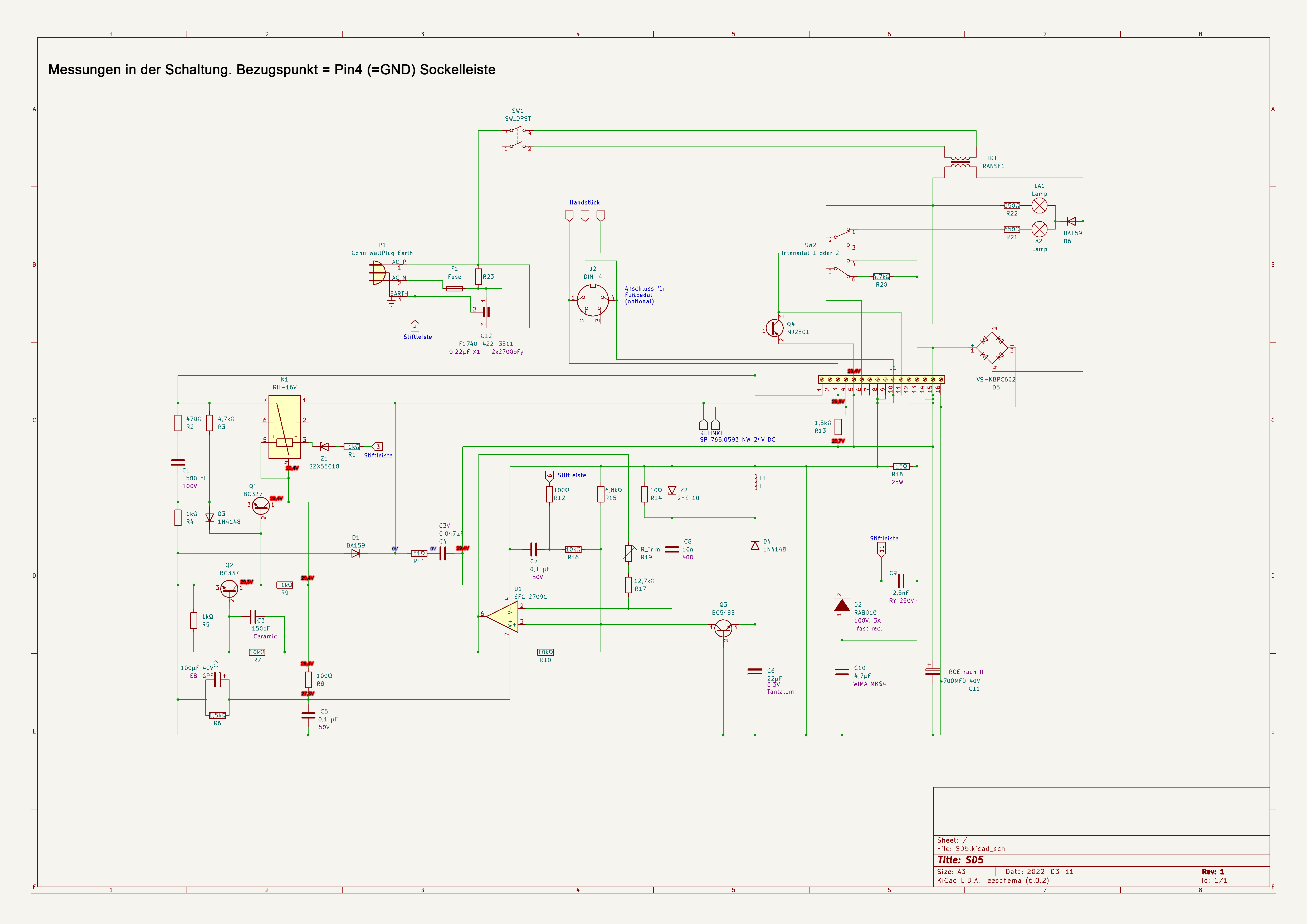

Hallo zusammen, ich habe mich ran gesetzt und an verschiedenen Bauteilen die jeweils gemessene Spannung in meinen Schaltplan eingetragen. Das Magnetventil habe ich zwischendurch auch auseinandergenommen und gereinigt. Im ausgebauten Zustand habe ich an die 2 Kabel per Labornetzteil 24V angelegt. Es hat sich nichts getan. Nach der Reinigung hört man das Ventil schalten. Ich würde mich freuen, wenn mir jemand der "durchblickt" einen Tipp geben könnte. [Anm. d. Mod.: Anhang auf Wunsch des Autors entfernt]

Peter S. schrieb: > ich habe mich ran gesetzt und an verschiedenen Bauteilen die jeweils > gemessene Spannung in meinen Schaltplan eingetragen. Dürfen wir vermuten: Bezugspunkt (== Minus, bzw. Null) ist der Minuspol von C11? Oder "wogegen" hast Du gemessen?
L1 ist ein Stromtrafo, nicht eine einfache Spule. Die Verbindung von der Klemmleiste Pin 9 nach Pin 10 ist dessen Primärwicklung.
Thorsten S. schrieb: > L1 ist ein Stromtrafo, nicht eine einfache Spule. > Die Verbindung von der Klemmleiste Pin 9 nach Pin 10 > ist dessen Primärwicklung. Woran machst Du das Fest bzw. wie erkenne ich als "Neuling" so etwas? Ich sehe dort lediglich den umwickelten Draht, in der Mitte den Ferritring und rechts davon den Draht der den Ferritring "hält". Der Draht hat keinerlei Widerstand. Andrew T. schrieb: > Oder "wogegen" hast Du gemessen? mein Fehler. Also... :) Bezugspunkt für alle Messungen ist Pin4 (GND). Im Anhang die Messwerte. Der aktuelle Stand: * EDI 8413 - Durchlassrichtung => ca. 0.4V, Sperrrichtung => OL * BA159GP - Durchlassrichtung => ca. 0.7V, Sperrrichtung => OL * BC337-25 (Nr. 1) - in Ordnung * BC337-25 (Nr. 2) - in Ordnung * BC548B - in Ordnung * BZX55C10 (Z1) - ausgebaut gemessen in einer Testschaltung in Sperrichtung => 10.0V * RH-16V - Ausgelötet und an Pin 3 und Pin 5 16V. Polarisierung dabei gewechselt. Pin 4 zu Pin 7 bzw. Pin 4 zu Pin 1 wird durchgeschalten - Relais scheint also zu funktionieren
Peter S. schrieb: > Thorsten S. schrieb: >> L1 ist ein Stromtrafo, nicht eine einfache Spule. >> Die Verbindung von der Klemmleiste Pin 9 nach Pin 10 >> ist dessen Primärwicklung. > > Woran machst Du das Fest bzw. wie erkenne ich als "Neuling" so etwas? > Ich sehe dort lediglich den umwickelten Draht, in der Mitte den > Ferritring und rechts davon den Draht der den Ferritring "hält". Der > Draht hat keinerlei Widerstand. Also zumindest sehr geringen solchen (zu geringen für "Hausmittel", da müßte schon ein Milliohmmeter / KSQ und Vierleitermessung her). Woran erkennt man so einen? Genau daran. Eine Windung ist die Primärwicklung, mehrere sekundär. An der niederohmigen Primärwicklung fallen nur geringe Verluste an, ist auch Hauptverwendungsgrund. Hier unter "Passiver Stromwandler": https://www.mikrocontroller.net/articles/Stromwandler
TT schrieb: > Genau daran. Eine Windung ist die Primärwicklung, mehrere sekundär. > An der niederohmigen Primärwicklung fallen nur geringe Verluste an, > ist auch Hauptverwendungsgrund. Hier unter "Passiver Stromwandler": Danke für die Erklärung und den Link mit ausführlichen Details. Dadurch sieht der Schaltplan in dem Bereich natürlich völlig anders aus. Ich habe ihn nun angepasst. Die Sekundärseite hat 24 Windungen. Was ich aber nicht verstehe: Auf der Primärseite (mit 1 Windung wie Du sagst) muss dem Link nach eine Wechselspannung anliegen. Wo kommt diese aber her? Ich bräuchte ja irgendeine Oszillatorschaltung. Klemmleiste Pin 10 führt mich zum Handstück. Dieses habe ich noch nicht komplett auseinander bekommen. Sofern nötig, hole ich dies natürlich nach mit Fotos und Details. Im Netz habe ich generell noch die Information gefunden: > Die Geräte verwenden magnetostriktive oder piezo-elektrische Schwinger, > die in Resonanz betrieben oder in ihrer Frequenz geregelt werden im CW > oder Puls-Betrieb. Macht es Sinn mein Oszilloskop auf die Primärseite von TR2 zu klemmen und zu schauen welche AC-Spannung dort anliegt? Einen Differentialtastkopf mit 500X habe ich hier.

Ich habe mir nochmal das PCB geschnappt und die Primärseite gemessen. Also, an der Primärseite von TR2 liegt keine Spannung an.
