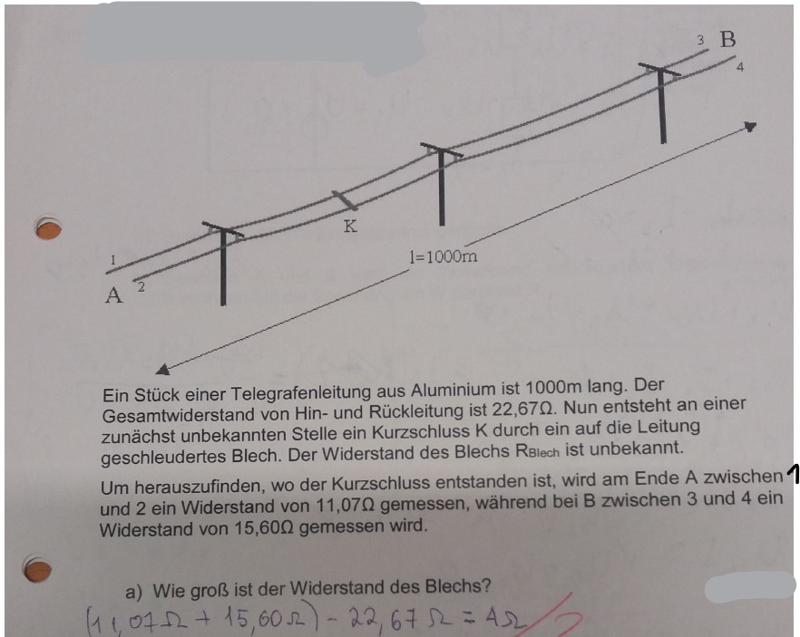

Hallo Leute, ist mit Gesamtwiderstand gemeint, dass die Leitungen an einem Ende miteinander verbunden sind, der Widerstand dann also durch die Leitungslänge von 2000m ergibt? Ich verstehe die Rechnung für die Ermittlung des Blechwiderstands nicht (nicht korrekt auf diesem Bild), könnte mir auch die bitte jemand erklären? Danke, Mike

Mal dir einfach mal ein Ersatzschaltbild und trage darin die bekannten Werte ein.
Wenn der Blechstreifen 4 Ohm hääte, wären die 4 Ohm im Widerstandswert zwischen 1 und 2 von 11,07 Ohm enthalten. Die 4 Ohm sind auch im Wert von 15,60 Ohm enthalten. Rechne nun den Leiterwiderstand ohnn Kurzschluß zurück ...
Da bei beiden Messungen das Blech mitgemessen word, ist es in der Summe offenkundig doppelt drin. Das hat jetzt aber nichts mit Elektrotechnik zu tun, sondern allgemeinem IQ.

Das Blech hat x Ω. Die Leitung hat 22,67Ω 1. Teilleitung A bis zum Blech: 11,07Ω - xΩ 2. Teilleitung B bis zum Blech: 15,60Ω - xΩ Also: 11,07Ω - xΩ + 15,60Ω - xΩ = 22,67Ω Auflösen nach x darfst du selber ...
Moin, die 22,67 Ohm müssen für Hin und Zurück sein (also 2000m Leitung. Wenn der Widerstand K = 0 Ohm wäre, ist der Gesamtwiderstand B zu B + A zu A. Also 26,67 Ohm. Mehr kann es nicht werden. Das ist aber alles ein bisschen egal, da der K auf beiden Seiten wirkt, kann man einfach das Verhältnis A zu B angucken. (11,07 / (11,07 + 15,60) * 1000m = 415,07m aus Sicht von A. Gruß Martin
HildeK schrieb: > Also: 11,07Ω - xΩ + 15,60Ω - xΩ = 22,67Ω > Auflösen nach x darfst du selber ... 26,67 - 2x = 22,67 x = (26,67 - 22,67) / 2 x = 2 Was hat denn der Lehrer da rot angestrichen? Soll dass das richtige Ergebnis [2] sein, oder ein Fragezeichen, oder hast du für diese Aufgabe 2 Punkte bekommen?

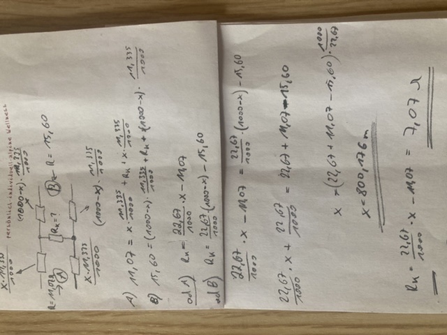

Gibts dazu schon eine offizielle Lösung? Ich würde das Ersatzschaltbild von beiden Seiten her aufstellen, auflösen und dann ineinander einsetzen. Zunächst nach der Kurzschlussposition auflösen, dann In den Kurzschlusswert. Rechnung siehe Bild. Kurzschlussposition: 800,176 Meter Wurzschlusswert: 7,07 Ohm PS: Bei Post-It Rechnungen mit Handyrechner gibts keine Garantie auf Richtigkeit ;)
Michael M. schrieb: > Was hat denn der Lehrer da rot angestrichen? Er hat das fehlende "/2" ergänzt und sicher auch als fehlend bewertet - auf dem Bild nicht mehr mit drauf. Percy N. schrieb: > Wunderschön, nur hat das wenig mit Kürzen zu tun. Wie auch immer du es nennst - jedenfalls hat Martin den Blechwiderstand auf geheimnisvolle Weise in die Berechnung der anteiligen Längen hineingezaubert und kommt damit zum falschen Ergebnis.

AP schrieb: > Kurzschlussposition: 800,176 Meter Nein :) AP schrieb: > Ich würde das Ersatzschaltbild von beiden Seiten her aufstellen, Wozu, las dich nich verwirren und rechne nur eine Seite, das reicht doch. Die andere kannst Du ja noch zur Kontrolle ausrechnen.
Teo D. schrieb: > Wozu, las dich nich verwirren und rechne nur eine Seite, das reicht > doch. Die andere kannst Du ja noch zur Kontrolle ausrechnen. Witzbold. Es gibt zwei Unbekannt (die Position und den Blechwiderstand). Mit einer Messung wirst du also nicht auskommen.
R_L12 + R_Blech = 11,07 Ω -> R_L12 = 11,07 Ω - R_Blech R_L34 + R_Blech = 15,60 Ω -> R_L34 = 15,60 Ω - R_Blech R_L = 22,67 Ω = R_L12 + R_L34 22,67 Ω = 11,07 Ω - R_Blech + 15,60 Ω - R_Blech = 26,67 Ω - 2 * R_Blech => 4 Ω = 2 * R_Blech -> R_Blech = 2 Ω

Nachdem ja jetzt der Widerstand des Blechs bekannt ist, kann man auch die Position des Kurzschluss bestimmen: R_L12 = 11,07 Ω - 2 Ω = 9,07 Ω R_L34 = 15,60 Ω - 2 Ω = 13,6 Ω Entfernung von A: 1000 m * 9,07 Ω / (9,07 Ω + 13,6 Ω) = 400 m Entfernung von B: 1000 m * 13,6 Ω / (9,07 Ω + 13,6 Ω) = 600 m
