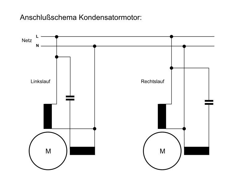

Hallo Forum. Ich habe aus zwei alten Brotbackautomaten je einen Motor des Typs Delonghi XB 8628-D ausgebaut und will diese nun anderweitig verwenden. Der Motor hat drei Kabel, was mich verunsichert. Ist das ein Servo-Motor oder ein Wechselstrommotor? Wenn der Motor mit Wechselstrom betrieben werden kann, was gibt es dabei zu beachten? Viele Grüße, euer Ernst. PS: Bitte ignoriert, dass ich zweimal dasselbe Bild hochlud.

Ernst H. schrieb: > Wenn der Motor mit Wechselstrom betrieben werden kann, was gibt es dabei > zu beachten? Er wird einen Betriebskondensator benötigen welcher im Backautomat geblieben ist.
könnte ein Asynchronmotor sein der noch einen Kondensator benötigt. Meß mal die Widerstände zwischen den Drähten
Armin X. schrieb: > Er wird einen Betriebskondensator benötigen welcher im Backautomat > geblieben ist. Habe ich auch ausgebaut. Man weiß ja nie. Wie soll ich die beiden Komponenten anschließen?
H. H. schrieb: > https://de.wikipedia.org/wiki/Kondensatormotor Und welcher der Drähte hat welche Farbe (bezüglich des Beispiels)?
Im Idealfall hättest Du vorher geschaut an welchem der Motordrähte der Kondensator alleinig angeschlossen war. Falls Du das nachvollziehen kannst den Kondensator mit einem Anschluss dort wieder anschließen. An die beiden anderen Drähte kommt dann die Netzspannung. Je nach gewünschter Drehrichtung kommt dann der zweite, noch freie Anschluss des Kondensators an den einen oder an den anderen Netzanschluss mit dran.
Ernst H. schrieb: > Und welcher der Drähte hat welche Farbe (bezüglich des Beispiels)? Selbst messen. Wenn du die beiden Drähte mit der höchsten Ohmzahl rausgefunden hast, kommt an einer der beiden Drähte der Kondensator dran (je nach Drehrichtung) und der freie Draht wird fest an den N-Leiter angeschlossen, weil der eine interne Verbindung mit beiden Spulen hat. Die Drehrichtungsmimik brauchte der ursprüngliche Brotbackautomat nicht, weil sich sonst der Knethaken vom Zapfen lösen würde!
Ernst H. schrieb: > Und welcher der Drähte hat welche Farbe (bezüglich des Beispiels)? Miss die Widerstände zwischen den Anschlüssen.
Armin X. schrieb: > Je nach gewünschter Drehrichtung Der Motor ist sicher nicht symmetrisch gewickelt! Und wegen seiner nur drei Anschlüsse hat er nur eine Drehrichtung.
