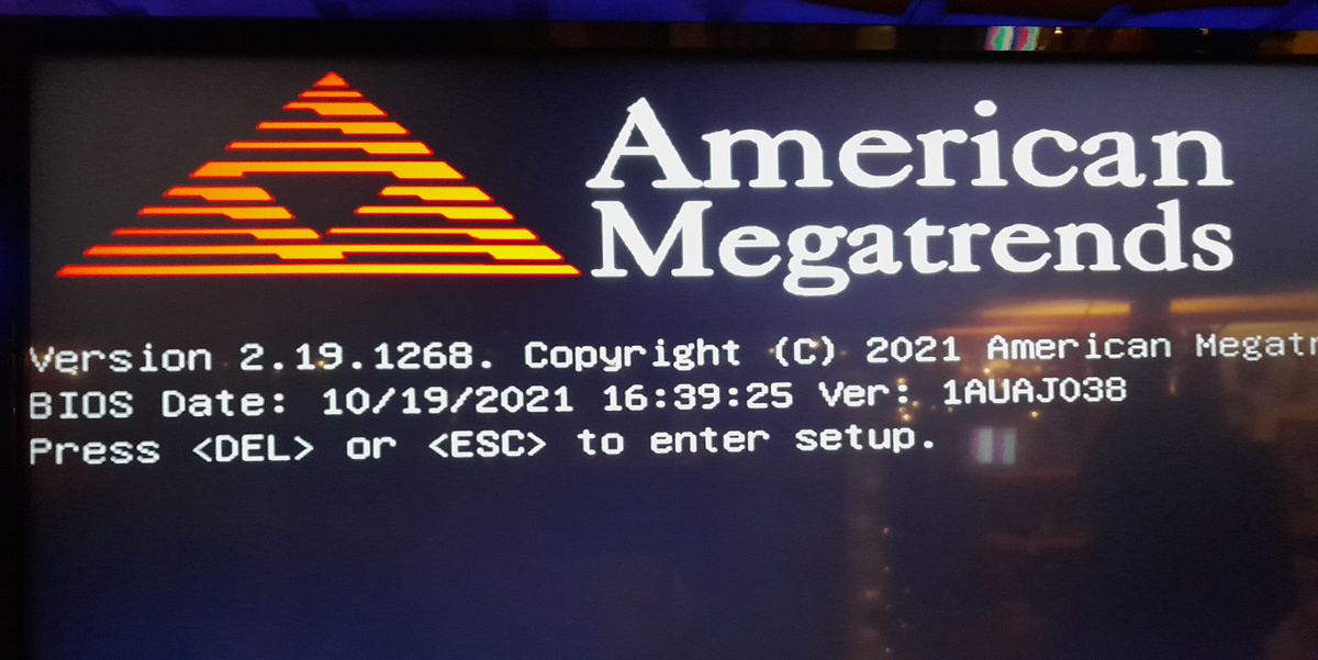

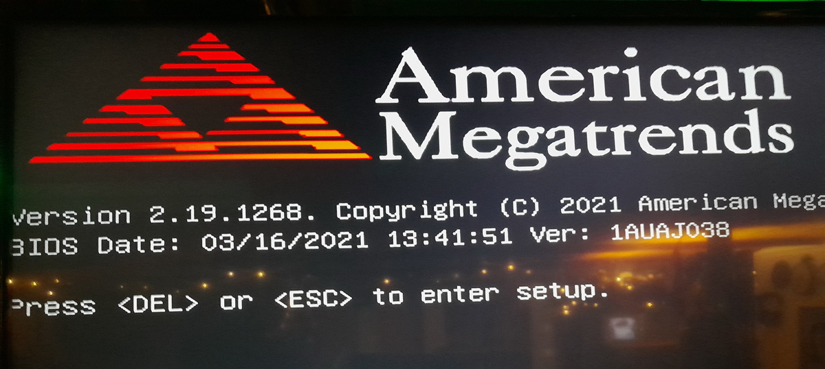

Ich habe zwei baugleiche Mini PC https://www.amazon.de/SNUNMU-Prozessor-VGA-Ports-Computer-Ethernet/dp/B09FP1XPWF https://www.mein-deal.com/acepc-gk3v/ und möchte beide mit Win 11 betreiben. Was beim SNUNMU problemlos funktioniert wird beim ACEPC zum Problem. Man kann im Bios kein "secure boot" einstellen. Alle anderen Einstellungen sind absolut identisch. Festgestellt habe ich, dass das Bios bei ACEPC ein älteres Datum aufweist, trotz gleicher Versionsnummer. Leider bekommt man vom Hersteller nix: https://www.iacepc.com/cgi-sys/suspendedpage.cgi?t=204 Frage: Kann ich als Computer DAU das Bios salopp gesagt einfach kopieren? Wenn ja, wie?

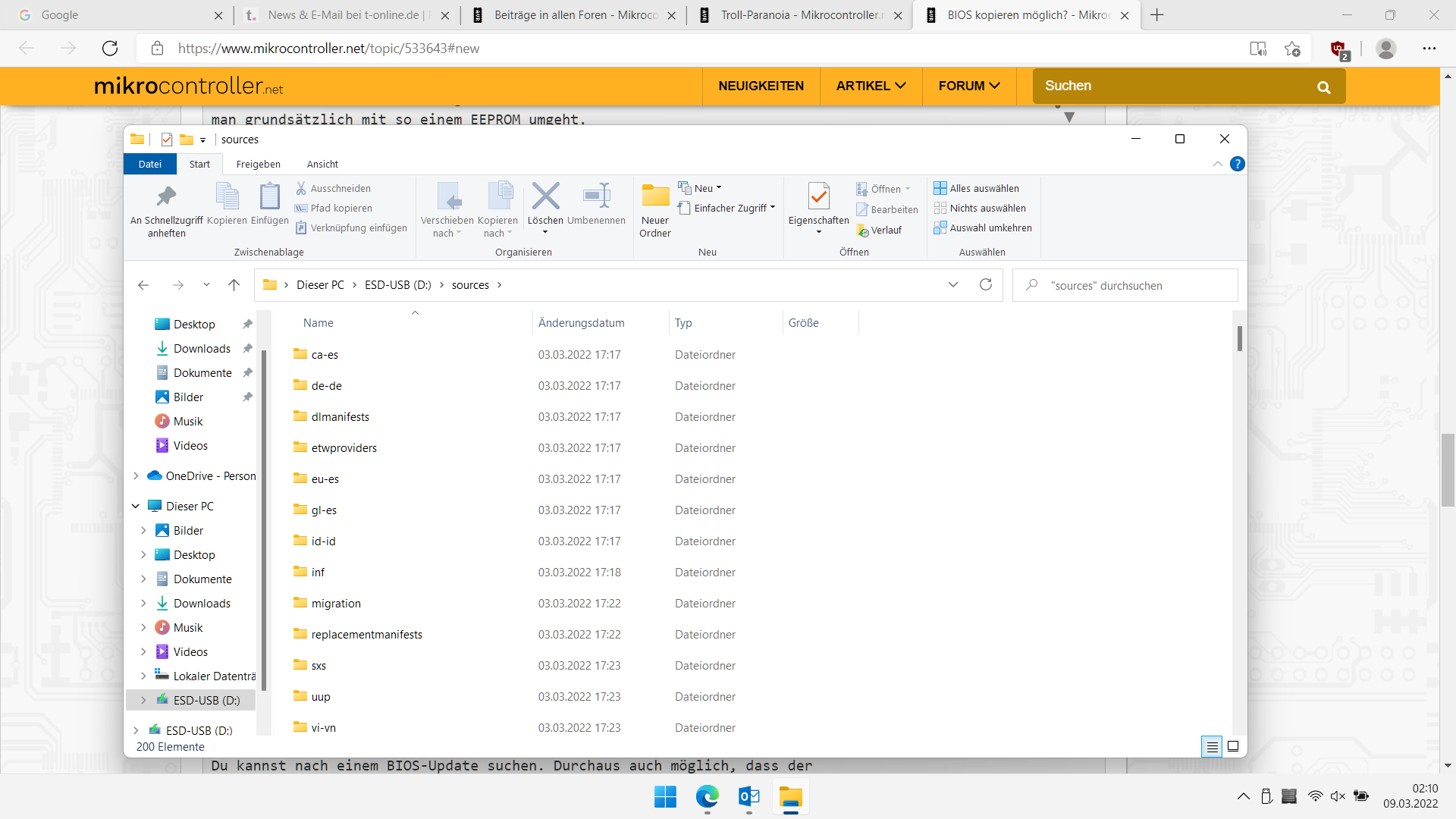

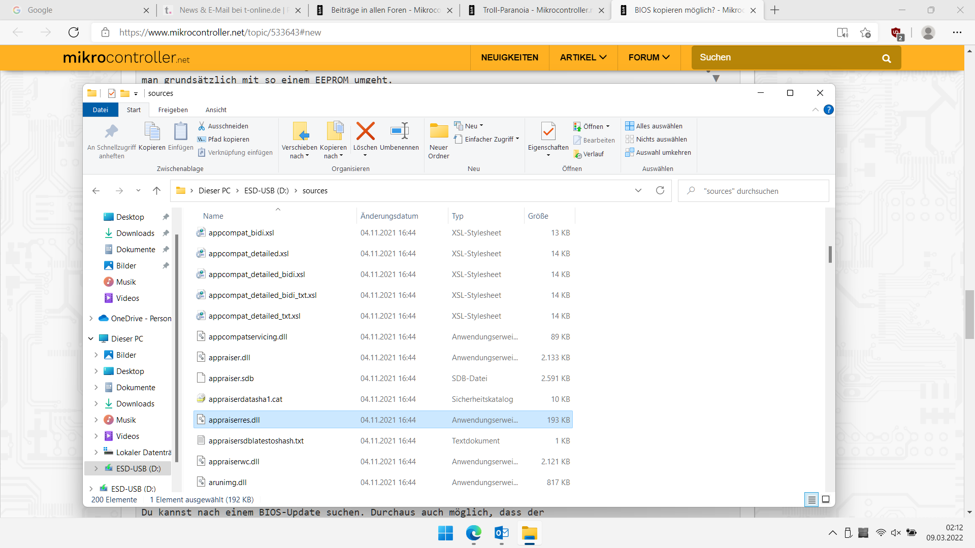

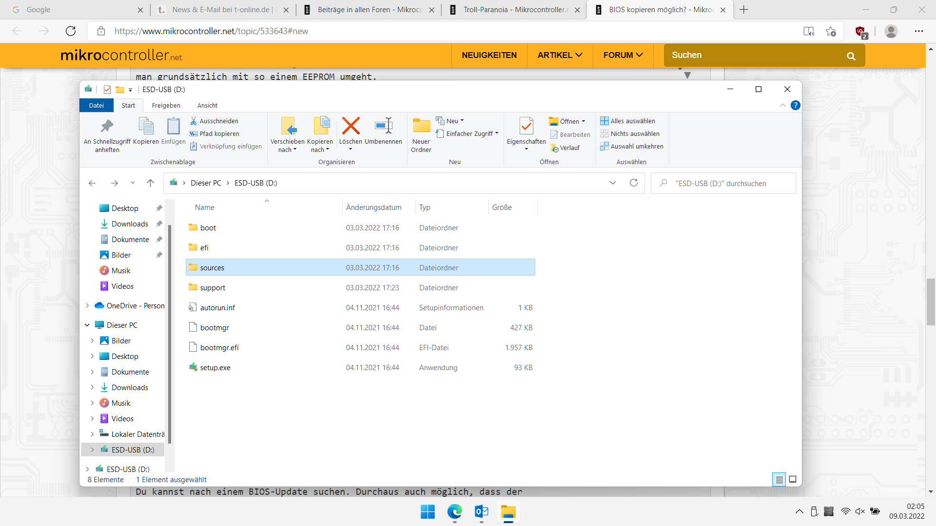

Rainer D. schrieb: > Hm, das MediaCreatorTool ist doch ne ausführbare Datei. Wie kann man da > was entpacken? > Hab die 6,8GB große Win11....rar entpackt, da war die appraiserres.dll > auch nicht zu finden. Auch kann ich das bei deskmodder angesprochene > C:\$WINDOWS.~BT\Sources Verzeichnis nicht finden. Hmmmm... So kompliziert ist es nicht. Ich habe mal Screen-Shots gemacht. Wenn ich das mittels der Microsoft-Webpage eine SD-Card mit der Windows 11-Installationssoftware erstellt habe, gehe ich damit in den Windows-eigenen Dateimanager. Der zeigt dort im Stammverzeichnis bereits den Ordner "Sources" an (Bild 1). Durch Doppelklick öffnet sich dieser Ordner (Bild 2) und beim Runterscrollen erscheint sehr bald die "appraiserres.dll", weil im Alphabet eben recht weit vorne. Die lässt sich im Dateimanager löschen oder umbenennen.
