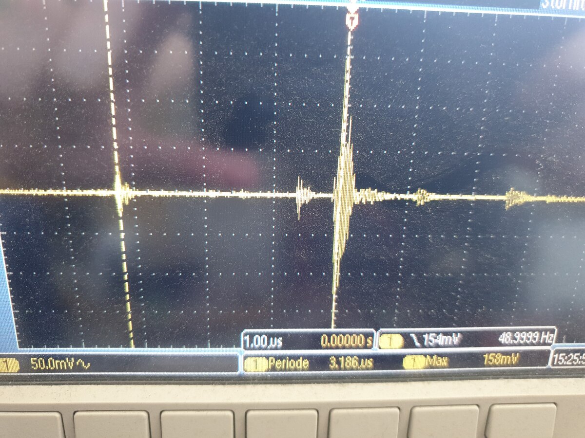

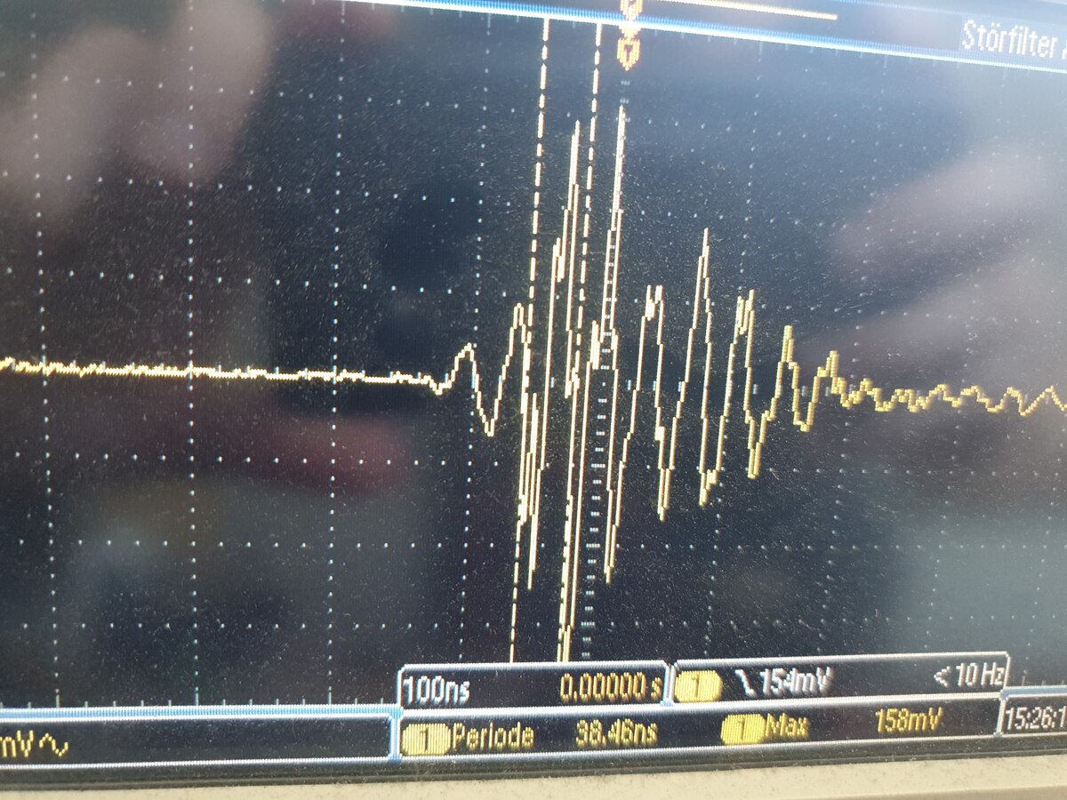

Hallo, Bei meinem Labornetzteil stelle ich zur eingestellten Spannung z.b. 5V eine überlagerte Störung fest. Aller 2µs habe ich eine überlagerte Gedämpfte Schwingung bis zu 200mV. Wie kann ich mit einfachen mitteln diese Schwingung unterdrücken. Einfach die beiden Leitungen vom Labornetzteil ausgehend gleichmäßig in einem Ferritring aufwickeln? https://www.digikey.de/de/products/detail/fair-rite-products-corp/5961000811/9843113
Was für ein Labornetzteil ist es denn? Wie sehen die "Störungen" aus (Oszi Bild)? Was ist sonst noch an Gerätschaften in der Nähe?
Bei meinem "Labornetzteil" habe ich ein ähnliches Verhalten. Ich bin dahinter gekommen, dass unter speziellen Umständen die interne Spanungsregelung anfängt zu schwingen. Sowas sollte nicht sein. Und unter Umständen kann ich es auch sehen, wenn ich genau hinkucke, dass das analoge Messinstrument für die Spannung dann auch bei Belastung um ca. 0,5V nach oben geht. Sollte auch nicht sein. Aber so ist das wohl bei den preiswerten "Labornetzteilen".
Aso ganz vergessen bei der Messung habe ich 5.0V eingestellt und mit 5.6||5.6||5.6 Ohm (1.87Ohm) Widerständen belastet.

ferrit schrieb: > Das Netzteil ist ein "GWINSTEK GPS-3303" Diese Schwingungen wirst du kaum weg bekommen, sieht mir nämlich schwer nach dem Regler des LNGs aus. 5V mit 5.6/3 Ω ist aber auch schon gut an die Belastungsgrenze des LNGs gegangen, kein Wunder, dass es ins Schwitzen kommt ;)

Also für mich sieht das eher wie eine Einkopplung von einem benachbarten Schaltnetzteil aus. Alle 2µs wären eine Schaltfrequenz von 500kHz. Wenn da wirklich der Regler selber schwingt sollte das eher konstant sein. Mit etwas Pech ist das das NT des Oszi selber :( Ich würde mal versuchen alles was nicht benötigt wird auszuschalten / auszustecken (auch die Deckenlampe mit LED-Strahlern), Steckdose wechseln, oder einen Ferrit in der Zuleitung des Labornetzteiles.
Hallo, Ich habe das Problem gefunden. Also das Netzteil ist völlig in Ordnung. Die Störung kommt durch ein benachbarter USB-hub. (RSHTECH RSH-A37). Die Störungen sind nur noch ein fünftel so stark, wenn ich das Ntzteil vom hub entferne. https://www.amazon.de/RSHTECH-Aluminium-Verteiler-Aus-Schalter-RSH-A10/dp/B082SQT12J/ref=sr_1_1_sspa?__mk_de_DE=%C3%85M%C3%85%C5%BD%C3%95%C3%91&crid=35NS22NE68R2U&keywords=RSHTECH+RSH-A37&qid=1646918950&sprefix=rshtech+rsh-a37%2Caps%2C82&sr=8-1-spons&psc=1&spLa=ZW5jcnlwdGVkUXVhbGlmaWVyPUEyUklRU0FWU0M0MVU3JmVuY3J5cHRlZElkPUEwOTg2NzUyMjFaTkNRM0hETTg1WSZlbmNyeXB0ZWRBZElkPUEwMzY3MTI3MVdRM1NNNUpNUkNYMSZ3aWRnZXROYW1lPXNwX2F0ZiZhY3Rpb249Y2xpY2tSZWRpcmVjdCZkb05vdExvZ0NsaWNrPXRydWU=
