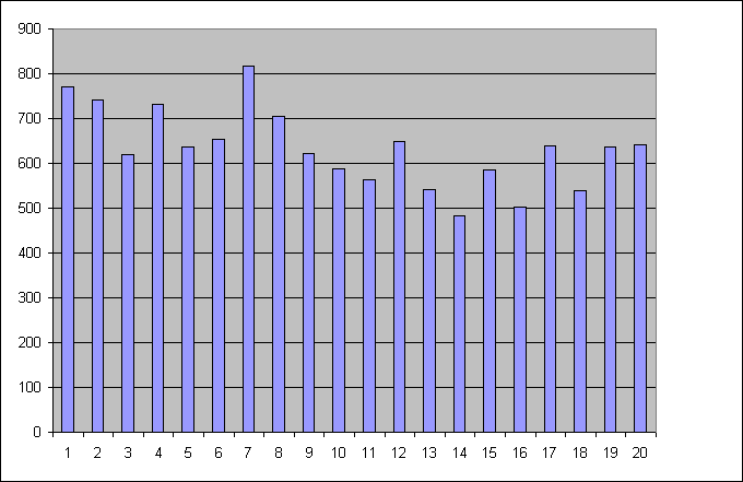

Die Frage ist vielleicht im photovoltaikforum besser aufgehoben, aber interessant finde ich sie durchaus. Man findet viele Infos über die gesamte Wind- oder PV Leistung in Deutschland. Aber den Leistungsverlauf einen einzelnen Windrads beispielsweise an verschiedenen Standorten zu finden ist schwierig. Wenn jemand Daten eines einzelnen (industriellen oder Mini-) Windrads hat, das interessiert mich.
Serge B. schrieb: > Man findet viele Infos über die gesamte Wind- oder PV Leistung in > Deutschland. Aber den Leistungsverlauf einen einzelnen Windrads > beispielsweise an verschiedenen Standorten zu finden ist schwierig. Wenn > jemand Daten eines einzelnen (industriellen oder Mini-) Windrads hat, > das interessiert mich. Ich vermute, dazu musst du in der Forschung gucken (mit den entsprechenden Einschränkungen was die Übertragbarkeit auf aktuelle vollkommerzielle Projekte angeht). Direkt zur Hand habe ich keine Daten, aber ein paar Suchstichworte vielleicht: - RAVE - Research at Alpha Ventus - ORE Catapult - NREL - Fraunhofer IWES Typisch sind 10-Min- oder 15-Min-Intervalle. MfG, Arno

Serge B. schrieb: > Die Frage ist vielleicht im photovoltaikforum besser aufgehoben, aber > interessant finde ich sie durchaus. > > Man findet viele Infos über die gesamte Wind- oder PV Leistung in > Deutschland. Aber den Leistungsverlauf einen einzelnen Windrads > beispielsweise an verschiedenen Standorten zu finden ist schwierig. Wenn > jemand Daten eines einzelnen (industriellen oder Mini-) Windrads hat, > das interessiert mich. Über private Kontakte konnte ich die Ertragsdaten einer privat finanzierten 500kW Anlage bekommen und mittels EXCEL zwei Grafiken erstellen. Die Anlage hat ihre 20 Jahre hinter sich, der Standort gilt als optimal. Wenn man die Ertragsdaten auf die Nennleistung referenziert (Bild rechts, rechter Balken), sieht das doch recht schwach aus. Ich errechne über 20 Jahre 14% der max. Leistung, entsprechend 1261 Vollaststunden. Offensichtlich haben neuere Anlagen einen besseren Wirkungsgrad oder sind sog. Schwachwindanlagen (was immer das sein soll). Hier erhofft man sich die doppelten Erträge. Also in 20 Jahren hier nochmal vorbei schauen.

Vielen Dank für die Daten! Ich nehme an das sind die jährlichen Erträge in kwh. Interessant wäre noch der Jahresverlauf auf Tage aufgeschlüsselt. Da könnte man sehen, wie es sich auf Winter/Sommer verteilt und wie viele Tage/Stunden es zwischendurch keinen Windstrom gibt.
Serge B. schrieb: > Ich nehme an das sind die jährlichen Erträge in kwh. Beinahe richtig, ersetze kWh durch MWh.
