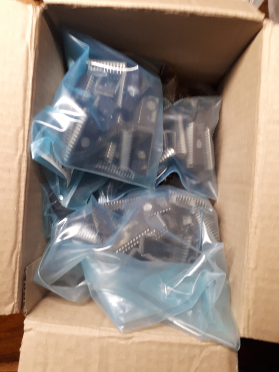

von H.Joachim S. (crazyhorse)
Pille schrieb:
> aber es waren
> mehrere Blitze notwendig
Endlich erklärt sich der Name Flashspeicher :-)
Bekannt ist es schon lange das es gehen soll, ich habe es damals (2716,
Blitzlicht SL3 und ganz vielen Blitzen) nicht hinbekommen. Vielleicht
zuwenig Blitzenergie, vielleicht das Spektrum, vielleicht das
Glasmaterial der Blitzröhre, vielleicht sogar die Plastikabdeckung
davor.
Ich habe heute noch eine ziemlich grosse Kiste Eproms aller Art, beim
Aufräumen schiebe ich sie von einer Ecke zur anderen. Ein sehr
nostalgisches Gefühl wie wertvoll das mal war. Eines weiss ich aber
genau: sollte ich nicht mal irgendwann eine Retro-Baustelle haben die
möglichst original bleiben soll werde ich nie wieder einen tatsächlich
einsetzen. Allein die Grösse ist ein Graus :-)
Aufräumen müssen das irgendwann meine Nachfahren. Und nein, ich habe
nicht die Hoffnung das das irgendwann mal wertvoll wird.

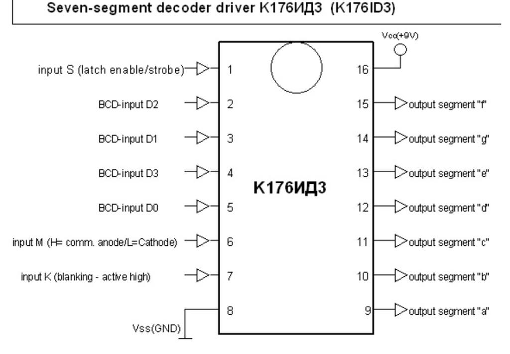

von Karl B. (gustav)

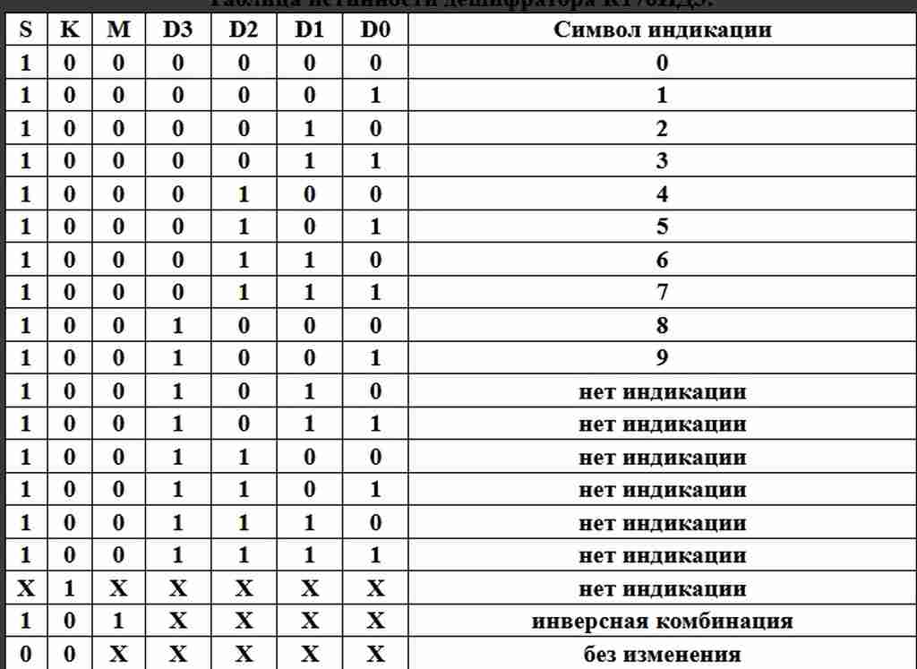

was ist eigentlich der Unterschied von Hex zu BCD.
BCD-Decoder "blankt" lediglich die Pseudotetraden aus.
Also A, B, C, D, E, alles über 9.
Das kriegt man doch diskret-logisch noch hin, oder?
Zur Not kann man sich eine Diodenmatrix löten, wenn die µC-Lösung nicht
gewünscht. Und die Gemeinsamkeit von Anoden oder Katoden muss man dann
vorher festlegen. Bei µC geht es entweder durch COM oder bei den ICs
durch entsprechendes H/L am entsprechenden Pin.
ciao
gustav

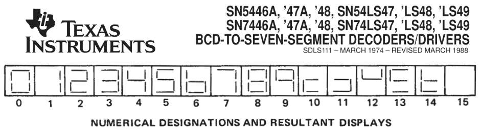

von Andre G. (andgst01)
Karl B. schrieb:
> Hi,
Nicht alle!
Manche geben bei den Eingabewerten komische Dinge auf der 7 Segment
Anzeige aus.
Der 74x46 zum Beispiel.
Axel S. schrieb:
> Nein. Eigentlich macht das keiner der verfügbaren 7-Segment-Dekoder.
Soviel Russisch kann ich nicht.
Keine Indikation steht da, oder?
Das sind die erwähnten Pseudotetraden-Ausblender.
ciao
gustav
Karl B. schrieb:
> ciao
> gustav
Welcher IC ist das?
Andre G. schrieb:
> Welcher IC ist das?
Steht unter dem Bild...
von Nachdenklicher (Gast)
Mein Russisch ist schon etwas eingerostet (vier Jahre gelernt, 26 Jahre
vergessen), aber ich interpretiere das eher als das typisch n/a (not
applicable) in englischsprachigen Datenblättern. Also "trifft nicht zu",
was ich so interpretiere, daß diese Kombinationen nicht auftreten
(dürfen). Aber auch das sind nur Spekulatius. (hmm, lecker.)
Andre G. schrieb:
> Welcher IC ist das?
hab's gerade getestet an meiner "VFD-Uhr".
Wenn ich Pin 3 und Pin 4 gleichzeitig auf plus 9V (High) lege,
geht Anzeige aus.
Das wäre "8" und "2" also 10 oder hex A
Echtes Blanking geht also.
OK.
Aber bei anderen Decoder-Ics findet man zum Beispiel auch bei diesen
nicht zulässigen Bit-Kombinationen oft nur Segment g also "minus"
eingeschaltet.
ciao
gustav

von Manfred (Gast)
> Siehe 7447 & Co.

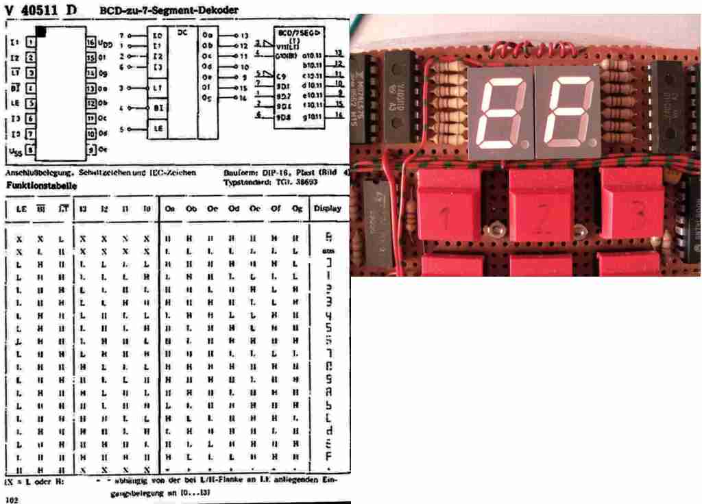

Peter D. schrieb:
> In der DDR gab es den D345 und D346, die haben auch A..F angezeigt.
Yep,
nannte sich hier auch CD40511. Passt auch zum Thema, denn für den
Eprombrenner baute ich mir eine Hex-Eingabe. Und glücklicherweise war
dieser Baustein damals noch lieferbar.
ciao
gustav
Gab es meines Wissens nach nie.
Es gab den 4511, der hat aber keine Pseudotetradendekodierung.
Offensichtlich war der 4511 das Vorbild, es wurde aber noch was
dazugebastelt.

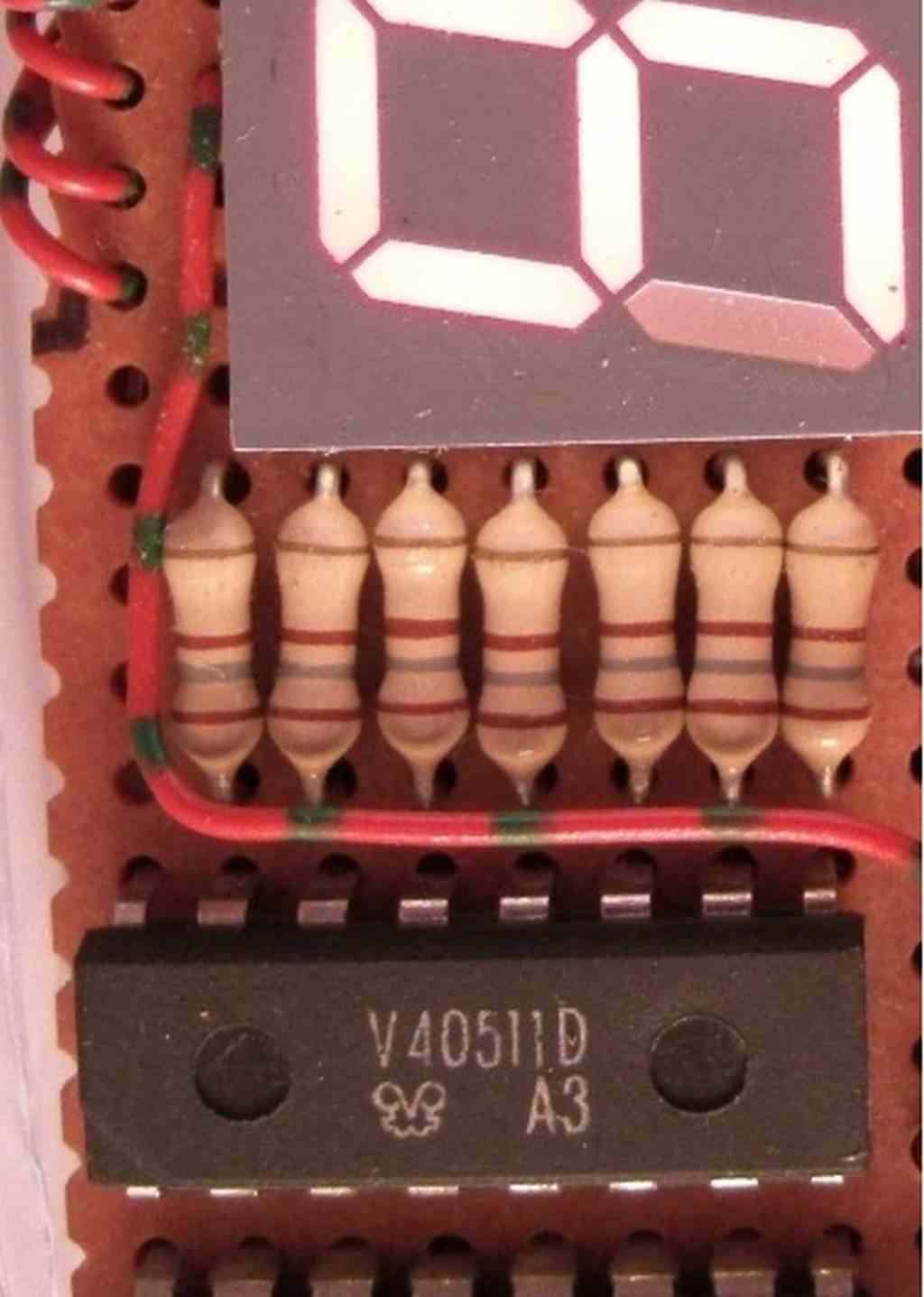

Schau auf das Bild.
Und hab hier noch welche in der Bastelkiste.
Wenn Du einen möchtest, zögere nicht, mir eine PN zu schicken.
Wie sind Deine Preisvorstellungen?
ciao
gustav
Das ist kein CD40511, sondern V (gabs auch als U).
Als CD oder HEF gabs den nie, ein DDR-eigenes Gewächs.
Eher nein, ich hatte Hunderte von denen :-), inzwischen sind sie alle
verscherbelt.

von Asdf Q. (Gast)
Karl B. schrieb:
> Schau auf das Bild.
Das Foto zeigt einen V40511D aus der DDR. Keinen CD40511N (der wäre von
National Semiconductor aus den USA, wenn es ihn denn gäbe).
das wurde oben schon geklärt.
Nur in einigen älteren Elektronikversenderkatalogen tauchte tatsächlich
die "falsche" Bezeichnung (CD) auf, die sich offenbar so für alles
CMOS-mäßige festgesetzt hatte.
Afaik Saalhöfer zum Beispiel. (Kulmbach war eben näher zur Grenze. ;-)
ciao
gustav

Soul E. schrieb:
> Karl B. schrieb:
>> Schau auf das Bild.
Du vergißt das die DDR die ICs der 4000er Serie für den Export auch mit
CD4xxx gekennzeichnet hat, ob speziell auch der 40511 als CD existiert
hat, weiß ich nicht. Ein "N" hing auch nie hinten dran.

von Asdf Q. (Gast)
Ok, wieder was gelernt. Ich kannte die bisher nur mit "V", auch die
seinerzeit im Westen verkauften.
Reichelt hatte Ende der '80er ab und zu DDR-Typen verkauft. Die hatte
ich seinerzeit gar nicht als solche erkannt und mich nur über das
fehlende bzw unbekannte Firmenlogo gewundert. Herstellerbindung gab es
dort auch damals nicht, Du hast einen 4011 bestellt und es kam was da
war.
von Axel S. (a-za-z0-9)
Soul E. schrieb:
V 4xxxx und U 4xxxx heißen die beiden CMOS-Serien des HFO (als Mutter
des Kombinats). Praktisch kamen die dann aus Kombinatsbetrieben. Z.B.
der 40511 vom Funkwerk Erfurt (gestempelt FWE). Bzw. dem Logo °w°
Das U kennzeichnet dabei den normalen Temperaturbereich (0..70°C), das V
den erweiterten Temperaturbereich (-25..85°C). Gelegentlich kamen auch
als S 4xxxx gestempelte IC in den Handel. Das waren "Bastlertypen" der
genannten IC. Voll funktionsfähig, aber mit Parameterstreuungen von
Nebenparametern. Bspw. RAMs mit zu langen Zugriffszeiten. OPV mit
Offsetwerten außerhalb der Norm. etc. pp.
