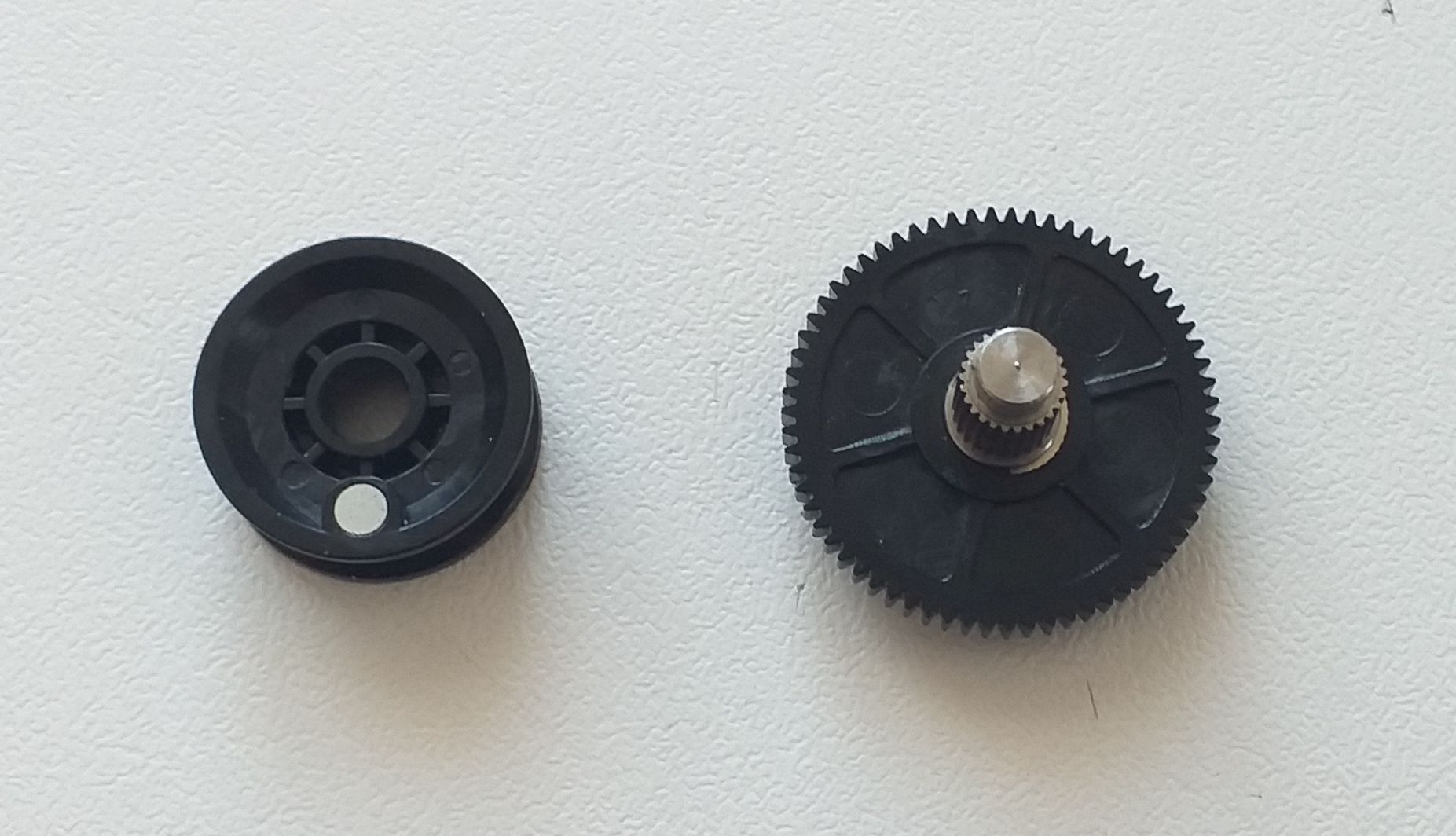

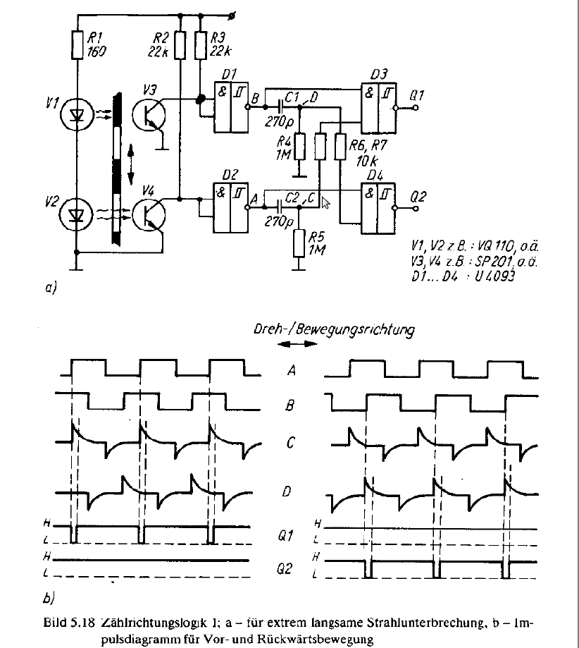

ich möchte mit einem rotierenden Magneten und 2 REED-Kontakten einen
UP/DOWN-China-Zähler ansteuern.
Zu meiner schon lange her liegenden TTL-Zeit würde mir da sicher eine
einfache Lösung einfallen.
Aber ich habe keine Ahnung, was es heute alles für Bausteine gibt, die
vielleicht schon fertige Lösungen bieten. Natürlich könnte ich das mit
Arduino und Co lösen. Das möchte ich aber vermeiden.
Ich denke daran, einen Logikbausteil direkt hinten auf den Zähler zu
kleben. Schönheit muss nicht sein
Ich habe so was von FF-Schaltung und entsprechende "Vergatterung" noch
im Hinterkopf.
Gegeben: 2 Phasen über Reedkontakte. Gemeinsamer Kontakt. Schaltung nach
Masse oder auch nach Plus. Je nach Drehrichtung wird ein Kontakt vor
oder nach dem anderen betätigt.
Der Zählerbaustein (LED-Display) besitzt einen UP und einen
DOWN-Eingang. Also kein Takt und Richtungseingang!
Es handelt sich um keine besondere Anforderung an Fehlerfreiheit. Also
wenn mal ein Puls fehlt oder doppelt kommt, wäre das nicht so tragisch.

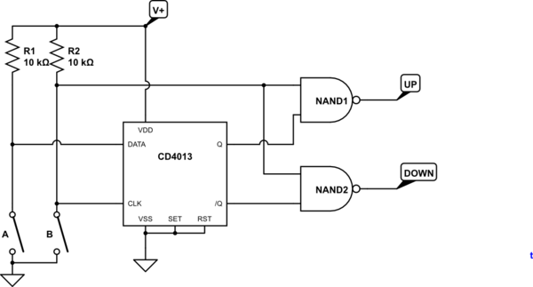

Mit einem D-Flipflop die Richtung ( einen Reedkontakt auf Takt und den
anderen auf Data )erkennen und mit einem Multiplexer den Takt auf
Up/Down geben.

von Karadur (Gast)
z.B. so

von Eberhard H. (sepic) Benutzerseite
LS7083 oder LS7183 in 8-Pin-Gehäusen von LSI/CSI.
In den Datenblättern stehen Anregungen zum Selbermachen.

von Wolfgang G. (lupus52)
Karadur schrieb:
> z.B. so
Das ist die Lösung! So was hatte ich im Kopf. Aber schon ewig her.
Passende Chips habe ich sogar hier rumliegen. Den klebe ich einfach
hinten auf den Zähler mit wilder Verdrahtung. Müsste sogar noch in den
Zähler reinpassen.
Danke allerseits. Der Tag ist gerettet :-)

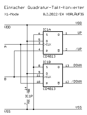

Du hast aber nicht Takt und Richtung, sondern Quadratur-Signale.
Man kann eines davon zum "Taktsignal" deklarieren und das andere als
"Richtungssignal". Man verschenkt durch diese simple Auswertung dann
halt die 4-fache Auflösung. Und natürlich ist das so definierte
"Taktsignal" nur ein schlechtes "Taktsignal", weil es von einem
mechanischen Schalter kommt.

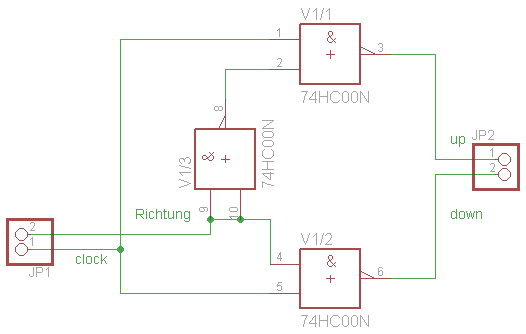

von pegel (Gast)
Hi, nach der Simulation geht der oben gezeigte Schaltungsvorschlag ja
gar nicht?
Ich erinnere mich schwach an eine frühere Lösung. Da war AFAIR ein
Flipflop mit im Spiel.
von Karadur (Gast)
Das D-Flipflop brauchst du davor. Hattest du ja auch geschrieben.
Ok - also mit FF. Schön wäre also nun eine komplette Schaltung. Es gibt
ja unzählige Möglichkeiten ein FF davor zu schalten.
von LostInMusic (Gast)
Versuchs damit:
Schalter A --> D-Eingang vom Flipflop,
Schalter B --> CLK-Eingang vom FF und CLK-Eingang vom Multiplexer,
FF-Ausgang --> Eingang "Richtung" vom Multiplexer.
Was anderes macht auch kaum Sinn, oder?
>Takt und Richtung / Quadratur-Signale
Es gibt zwei Arten von TTL-Zählern, die einen haben getrennte Up und
Down-Takteingänge (z.B. 74xx193) , die anderen eine Takt- und einen
Direction-Eingang (z.B. 74xx191).

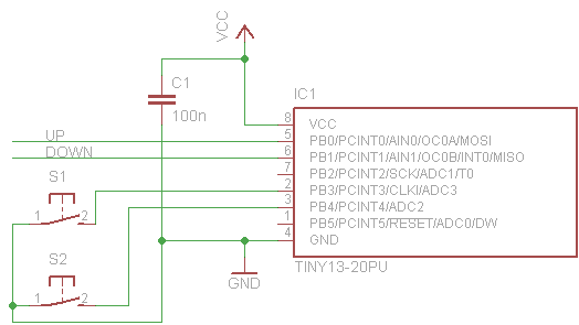

von Falk B. (falk)
> Ich habe nun mal 2 Reedkontakte und einen Zähler mit getrennten UP/DOWN
> Eingängen.
Ist OK. Das haben jetzt alle verstanden und akzeptiert.
Wenn es den LS7083 oder LS7183 irgendwo zu kaufen gibt, ist dein Problem
gelöst. Wenn nicht, könnte man einen ATtiny13 oder was ähnliches
programmieren, um die Funktion nachzubilden. Wenn du das nicht selber
machen kannst oder willst, findet sich vielleicht ein netter
Forumsteilnehmer, der das machen kann und will.

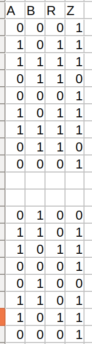

von pegel (Gast)
von pegel (Gast)
Wenn das dem Zähler nicht genügt, bitte noch ein XOR einfügen.

Die üblichen Drehgeber liefern eben ein Takt und Richtungssignal, wenn
man sie mit einem D-Flipflop auswertet, und das passt erst mal nicht zu
einem getrennten Up und Down-Zähler. Man muss es erst umcodieren.
Eventuelles Kontaktprellen macht es noch schlimmer.
Wenn die Reed-Kontakte überlappende (und entprellte) Quadratur-Signale
liefern, sollte die angehängte Schaltung für den X1-Mode mit nur einem
IC funktionieren. Ich habe sie aber noch nicht getestet.
Bei Richtungswechsel kann ggf. ein Zählimpuls verloren gehen, aber das
scheint ja egal zu sein.
Edit: Das Datum muss natürlich 8.3.2022 heißen.

von Mario M. (thelonging)
Ich weiß nicht, ob diese Lösung schon genannt wurde, aber das
allwissende Internet kommt auf dieses Ergebnis.
https://electronics.stackexchange.com/questions/231803/rotary-encoder-to-2-buttons

von Pille (Gast)
In so einem DDR electronica Heftchen "optische Sender und Empfänger" ist
eine Schaltung drin die genau das bewerkstelligt. Ich muß jetzt erst mal
weg..und die Heftchen befinden sich noch in einem Umzugskarton.. evtl.
gräbt das ja indessen Jemand aus..?
Gruß,
Pille
von Pille (Gast)
...habs irgendwo noch als Scan gefunden..
Gruß,
Pille
Ist aber nur eine Teilfunktion mit Schrittverlusten. Bei geringer
Auflösung kann man A als Takt und B als Richtung verwenden. Dann muß
aber jeder Flanke - fallend oder steigend - von A auch ein Impuls auf-ab
zugeordnet werden. Sieh es dir noch mal an!
Alle andere als ein kleiner 8-pin Kontroller ist eine schlechte Lösung.
FOp schrieb:
> Mach es Dir doch einfach und nimm statt 2 Reedkontakten einen TLE4966
> Hall-IC. Da prellt nix und die Richtungsauswertung ist schon eingebaut.
Das mit diesem IC habe ich jetzt in einer anderen Anwendung versucht.
Mit einem quaderförmigen NEO (20x10x5mm) bekomme ich brauchbare Signale,
wenn ich den händisch vorbeiführe. Der Hall-Sensor geht also.
Mit verschiedenen kleinen Scheibenmagneten im Bereich von 3 bis 5 mm
Durchmesser und ca. 2 mm Dicke klappt nichts. Beim "händischen"
Vorbeiführen solcher kleinen Magnete am Sensor bekomme ich ab und zu
Signale. Aber nie nachvollziehbar. Egal wie ich die Magnete halte.
Ich vermute, dass es an falscher bzw. ungeeigneter Magnetisierung liegt.
Hat da jemand entsprechende Erfahrung wie die Magnete bzw. der Sensor
ausgerichtet sein müssen bzw. welche Magnete ich kaufen muss? Maximal 5
mm Durchmesser kann ich bei dem rechten Rad auf dem Bild verwenden
Die Frage ist halt, ob auf einen prellenden Kontakt das UP Signal 10
Impulse pro Übergang liefern darf.
So - nun kann ich Vollzug melden.
Direkt am großen Extruderzahnrad habe ich 2 gegensätzlich gepolte kleine
Scheibenmagnete angebracht.
Dazu den genannten Hallsensor mit einer speziell gedruckten Halterung.
Das ergibt 2 Flanken pro Umdrehung. 1 Impuls (Flanke) entspricht ca.
12,x mm Vorschub.
Den Rest macht ein kleiner Arduino und ein 4-stelliger China-Zähler. Der
behält beim Ausschalten den Zählerstand und wird nach Umrechnung der
Pulse zu Wegstrecke durch den Arduino entsprechend rauf- oder
runtergezählt.
Danke auch noch mal für den Tipp mit dem Hallsensor. Der löst ja alle
Nebenprobleme automatisch. Z.B. Entprellung.
