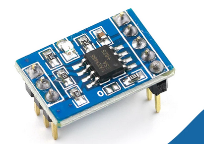

ich habe mir ein MAX3485 Modul für TTL<->RS485 Konvertierung besorgt.
Leider habe ich kein Datenblatt bekommen (ist angefordert).
Kann evtl. jemand sagen, wie der Enable-Pin beschaltet wird? Ich habe es
mit VCC versucht, aber ich bekomme keine Daten aus meinem Stromzähler
(SDM630) ausgelesen.
Danke,
Pete

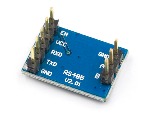

Der besagte MAX3485 hat keinen EN-Pin.
Er hat einen Receiver Output Enable nicht (!RE) und einen Driver Enable
(DE).
Vermutlich sind die 2 Pins (2&3) bei dir auf dem Board verbunden um
zwischen Read und Write um zu schalten. Für zuhören also EN vermutlich
auf GND.
Miss mal ob 2&3 Durchgang haben.

EN ist zum SENDEN. Da du Empfangen willst, muss er auf Low GND.

Pin2+3+EN sind verbunden, habe ich auf GND gelegt. 120 Ohm zwischen A
und B, A mit 4k7 pullup, B mit 4k7 pulldown.
VCC sind 3V3.
Funktioniert leider nicht. A und B habe ich getauscht und auch RX/TX im
Tasmota-Template.

Gerade mal den Zähler angeschaut. Er spricht Modbus RTU. Das
funktioniert nach dem Master/Slave Prinzip. Sprich, ohne Anfrage des ESP
wird der Zähler nichts von selbst senden!
Das heißt auch, der EN Pin kann nicht auf einem statischen Pegel liegen
sondern muss vom ESP aktiv umgeschalten werden.

Pete K. schrieb:
> 120 Ohm zwischen A
Die Bias-Widerstände sind viel zu gross, um für einen normgerechten
Ruhepegel zu sorgen.
Bei 3.3V und beidseitiger 120-Ohm-Terminierung sind das gerade mal 20mV
Differenz zwischen A und B, gefordert ist das 10fache. Jeweils 390 Ohm
würde passen.
N. M. schrieb:
> Von der
> Richtungsumschaltung lese ich allerdings nichts. Das heißt RX und TX
> müssen gleichzeitig aktiv sein.
> Das geht mit deinem Board aber ohne weiteres nicht.
Was sollen solche irreführenden "Informationen"?
Das geht generell nicht, RS485 ist ein Halbduplex-Bus, da darf nicht
einfach ein Treiber eingeschaltet bleiben.
Wenn die Firmware keine TX/RX-Umschaltung beherrscht, muss man die
entweder selbst einbauen oder etwas mit automatischer Umschaltung
dranhängen.

von Pete K. (pete77)
Danke für die Hinweis. Ich werde mit mal ein anderes RS485 Board
besorgen mit 3V3 und Auto-Umschaltung.
