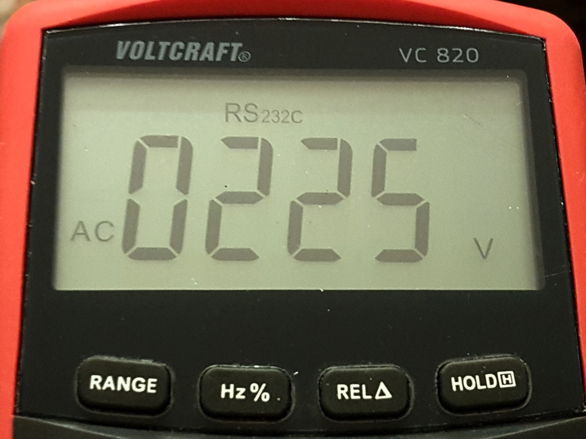

von Michael M. (Firma: Autotronic) (michael_metzer)
Ich hab's gerade selber mal in Echt nachgemessen. Zumindest im Leerlauf
weisen alle 6 Steckdosen in der Leiste exakt die gleiche Spannung von
225V~ auf!

von Phasenschieber S. (Gast)
> 225V~ auf!
Dein Bild zeigt aber nur eine Messung mit einem Wert!
Du musst soviele Messinstrumente wie Steckdosen vorhanden, gleichzeitig
messen.
Mach die Bilder nochmal.
Dieter schrieb im Beitrag #6998214:
> Behaupten kann das jeder und ohne youtube Video alles pillepalle.
Im Video würde das bewegte Bild genauso aussehen wie auf dem Foto.
> messen.
Da muss ich erst mal suchen, ob ich hier 6 Stück DMM in dem Chaos finde.
Wenn aber abzusehen ist, dass alle 6 DMM über einen längeren Zeitraum
den gleichen Wert anzeigen werden, dann lohnt sich die Suche gar nicht.

Michael M. schrieb:
> Anstaltsleiter schrieb im Beitrag #6998168:
>> Natürlich teilt sich die Spannung gemäß der Anzahl der Steckplätze auf!
> Ich glaube nicht, dass bei einer 6er Steckdosenleiste aus jeder
> Steckdose nur 38,333V rauskommen. Aber ich kann das hier im Labor gleich
> gerne mal eben nachmessen. Noch bin ich ja hier.
Dieter schrieb:
> a) Wenn das Klimagerät arbeitet, ist es zu heiß zum Kaffee trinken.
> b) Du kannst nicht an drei PC zugleich arbeiten.
> c) Wenn der Drucker arbeitet, dann muss die Kaffeemaschine aus bleiben,
> weil sonst Kaffeespritzer auf das Papier kommen.
> c) Wenn der Drucker arbeitet, dann muss die Klimaanlage aus sein, weil
> sonst das Gebläse das gedruckte Papier durch den Raum wirbelt.
> Somit ist es bewiesen, dass diese Geräte nicht gleichzeitig betrieben
> werden können.
> 225V~ auf!
> messen.
Percy N. schrieb:
> Und berücksichtige die Phasenverschiebung zwischen den einzelnen Dosen!
Alter Schwede!  :D
