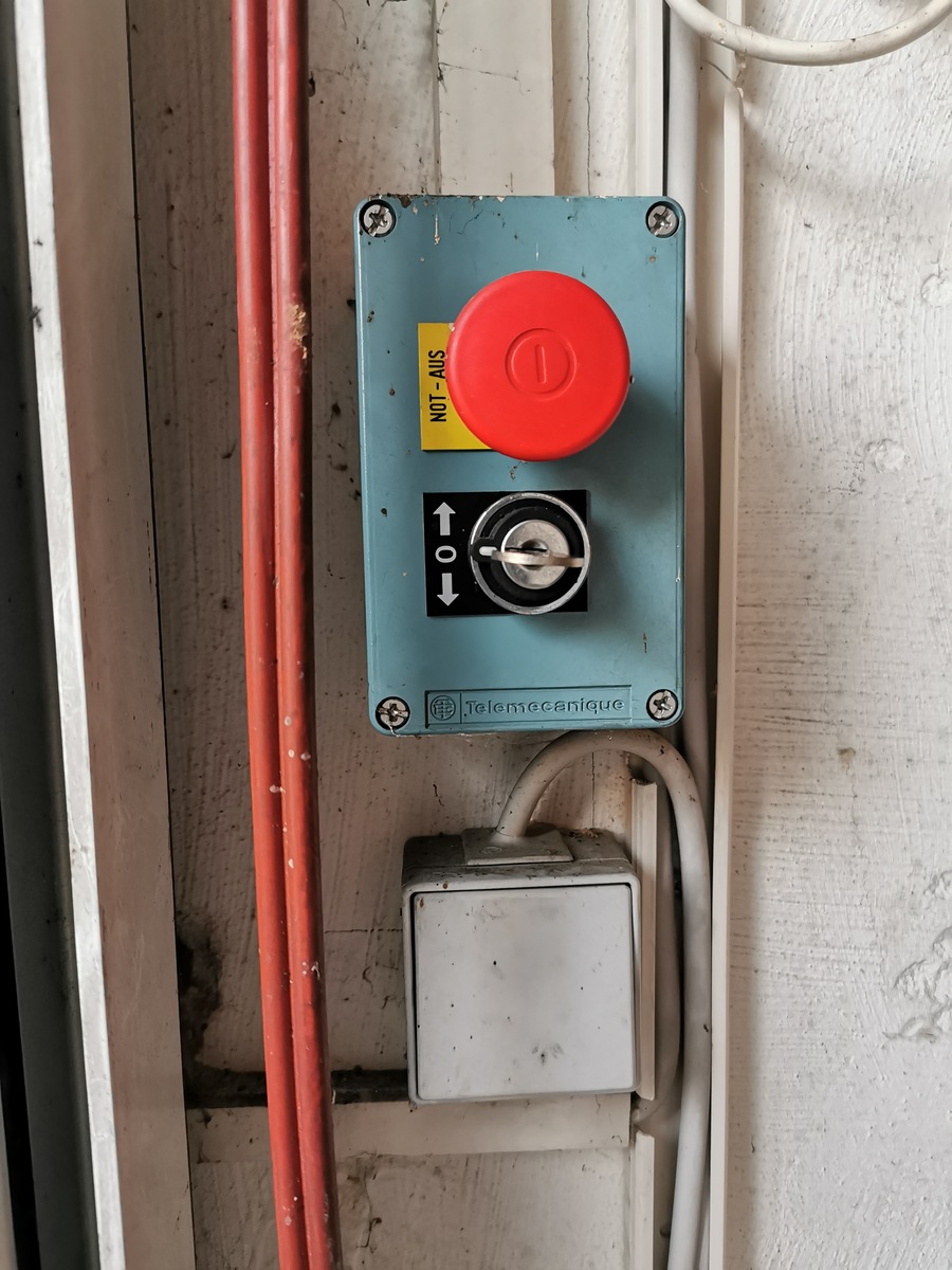

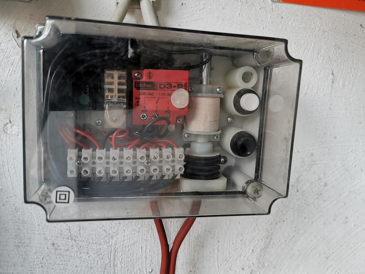

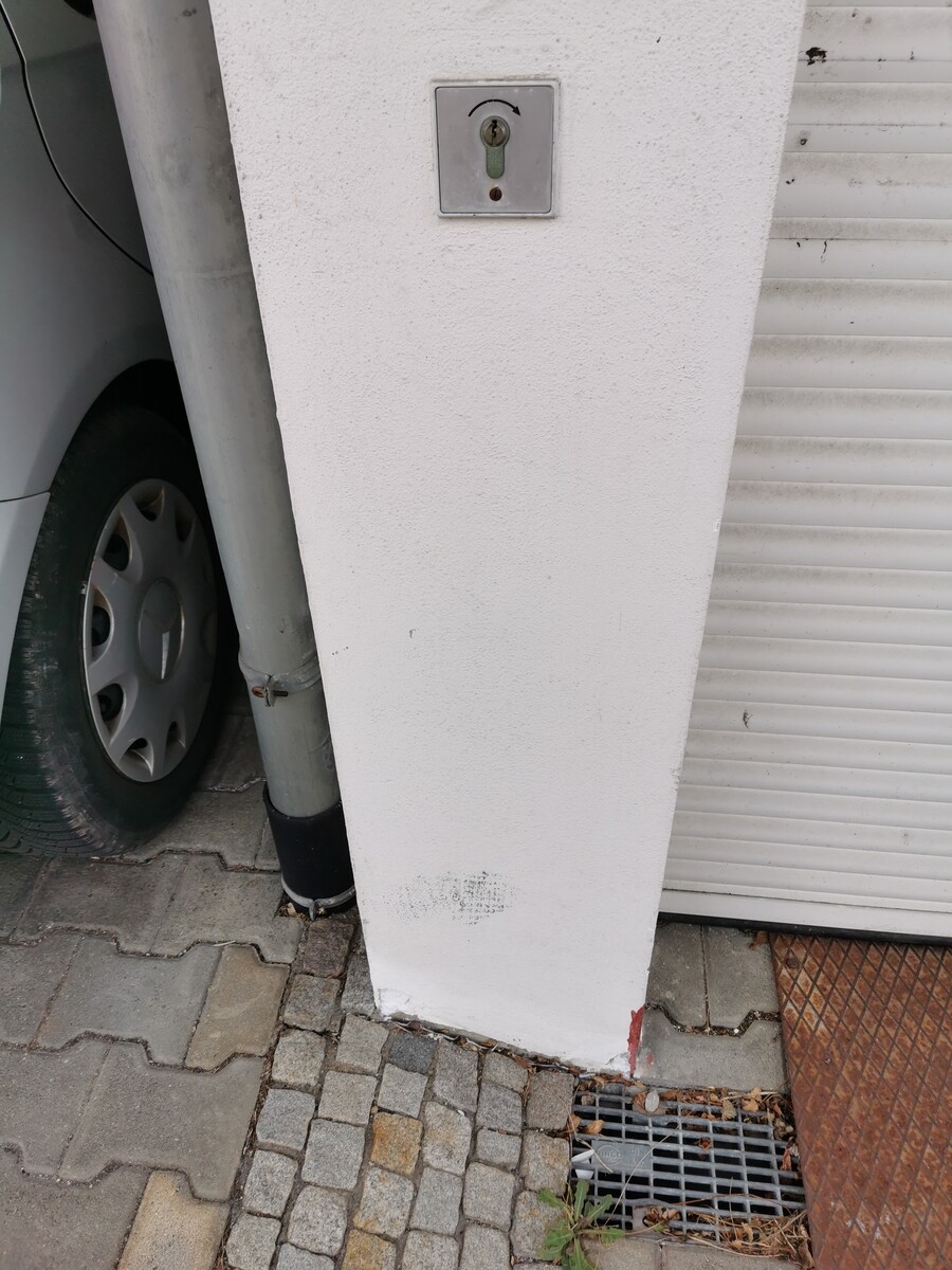

Hallo, wir würden gern in eine 1994 erbaute Garage mit Rolltor eine Funkbedienung einrichten. Bisher wird das Rolltor von außen über einen Schlüsselschalter bedient. Ich habe hier mal ein paar Fotos angehängt. Wäre das mit großem Aufwand und Kosten verbunden oder bliebe das überschaubar? Der Motor und dessen Steuerung ist wohl von der Firma Elero bei Stuttgart. Ist das eine bekannte Marke? Auf dem Wendeschütz steht ja irgendwas von wegen Funkfernbedienung. Wäre damit die Vorrichtung schon gegeben und es fehlen nur die Funksender? Das wäre klasse :D
Moin. Das habe ich auch mal umgebaut und ist kein großer Aufwand. Du kannst bspw. die Somfy 2401162 an die Anschlüsse für den Dreifachtaster anschließen. Ich habs damals parallel zum Schloß angeschlossen, allerdings solltest du dann den Schlüssel nicht unbedingt gleichzeitig zur Fernbedienung bedienien (also auf und ab gleichzeitig).

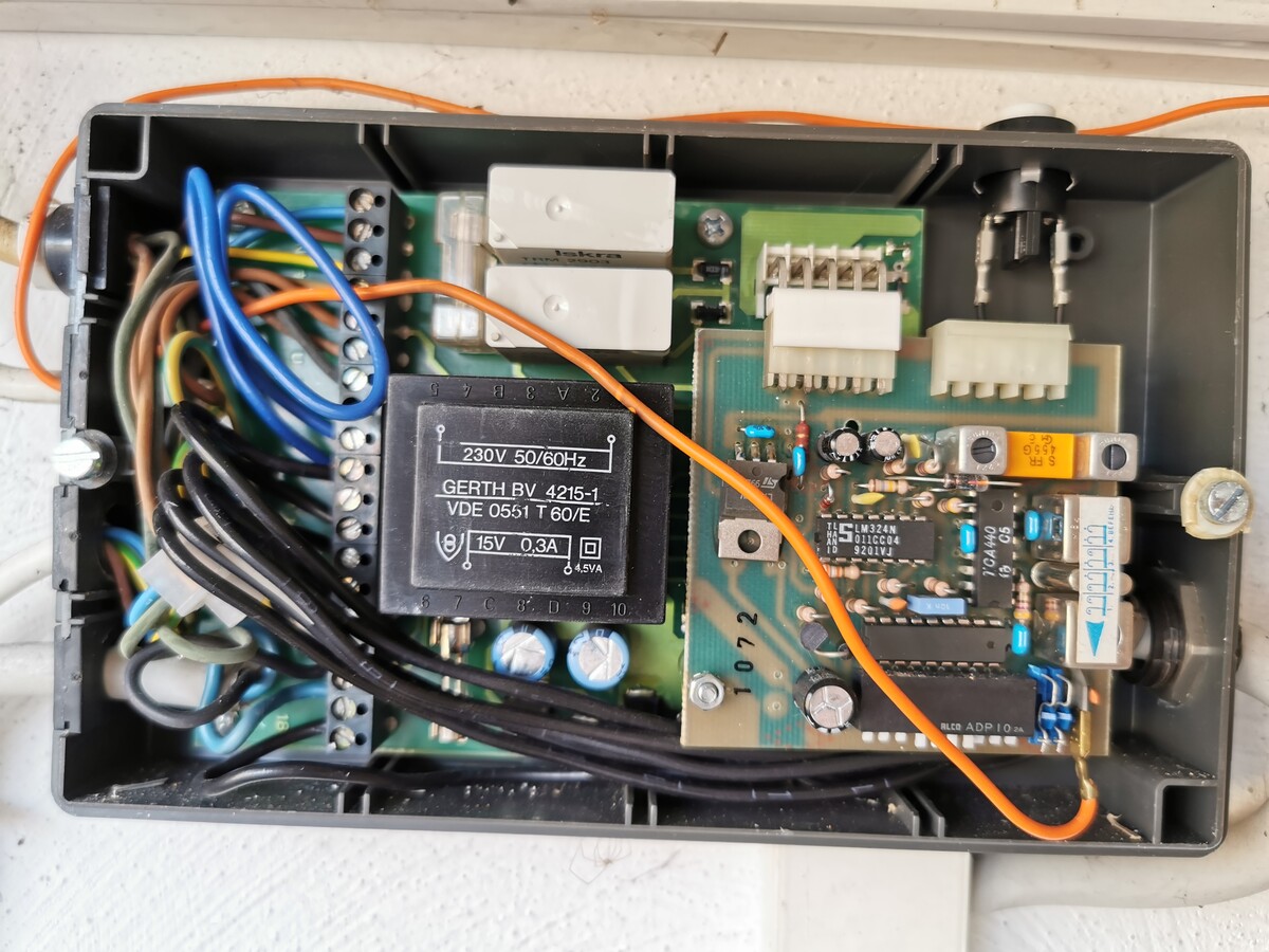

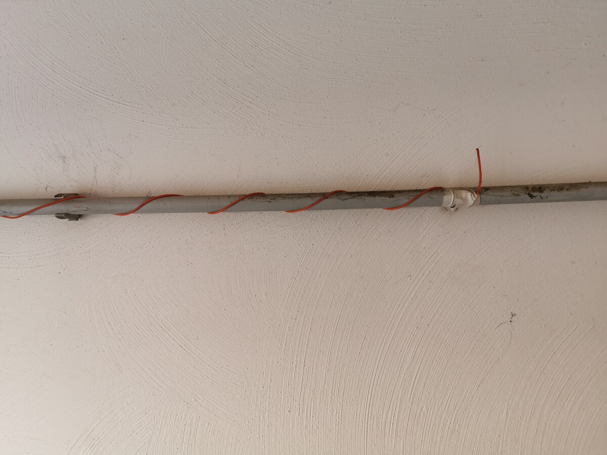

Die rote Leitung auf dem ersten Bild, die den Kasten links verlässt, könnte evtl. eine Antenne sein oder? Wenn es Deine Erfahrung/Qualifikation zulässt, könntest Du den Kasten mal öffnen und ein Foto machen. Die Aufschrift lässt ja tatsächlich vermuten, dass da schon etwas für eine Funkfernbedienung vorgesehen ist.
Für ne Antenne ist die Leitung recht lang und dick? Aber die Firma gibt es doch noch, vielleicht haben die ja noch Unterlagen? Wenn Funk schon eingebaut ist, dann brauchst du natürlich nur noch die Fernbedienungen dazu, ansonsten kannst du wie gesagt fast alle Funk-Rolladen Steuerungen nehmen.

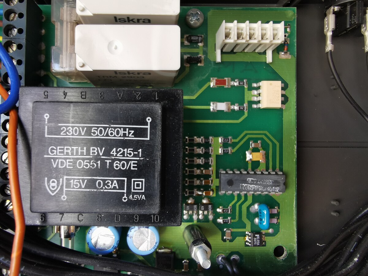

Also tatsächlich scheint das eine Antenne zu sein. Zumindest lässt das Foto darauf schließen. In dem Gehäuse schaut es so aus. Kenne mich mit Elektronik leider nicht aus. Deutet da irgendwas daraufhin, dass da schon ein Funkmodul (?) verbaut ist? Wo endet die Antenne da denn?
UAPisreal schrieb: > Deutet da irgendwas daraufhin, dass da schon ein Funkmodul (?) verbaut > ist? Eindeutig!
Hi , >Deutet da irgendwas daraufhin, dass da schon ein Funkmodul (?) verbaut >ist? jo, die Antenne geht auf einen Eingangsschwinkkreis. Der erste Becher da wo die Antenne endet. Dann ein Quarz, hier stellt sich die Frage , was steht da drauf ? Vermutlich irgend was mit 27.xxx oder 40.xxx . Der TCA440 ist ein AM EmpfängerIC, der wird die erzeugte 455KHz ZF Verstärken und demodulieren. Vorne sieht man noch ein Mäuseklavier zum dekodieren. Mehr kann ich jetzt auch nicht raten ;-) Gruß
Sicherlich ein 27 oder 40MHz Empfänger, und der darauf befindliche Decoder wird von Holtek sein, ein Standardchip. Ich würde ein vergleichbares, fertiges Modul für 433Mhz statt dessen einbauen. Und dazu gibts dann passende Fernbedienungen, alles für kleines Geld.

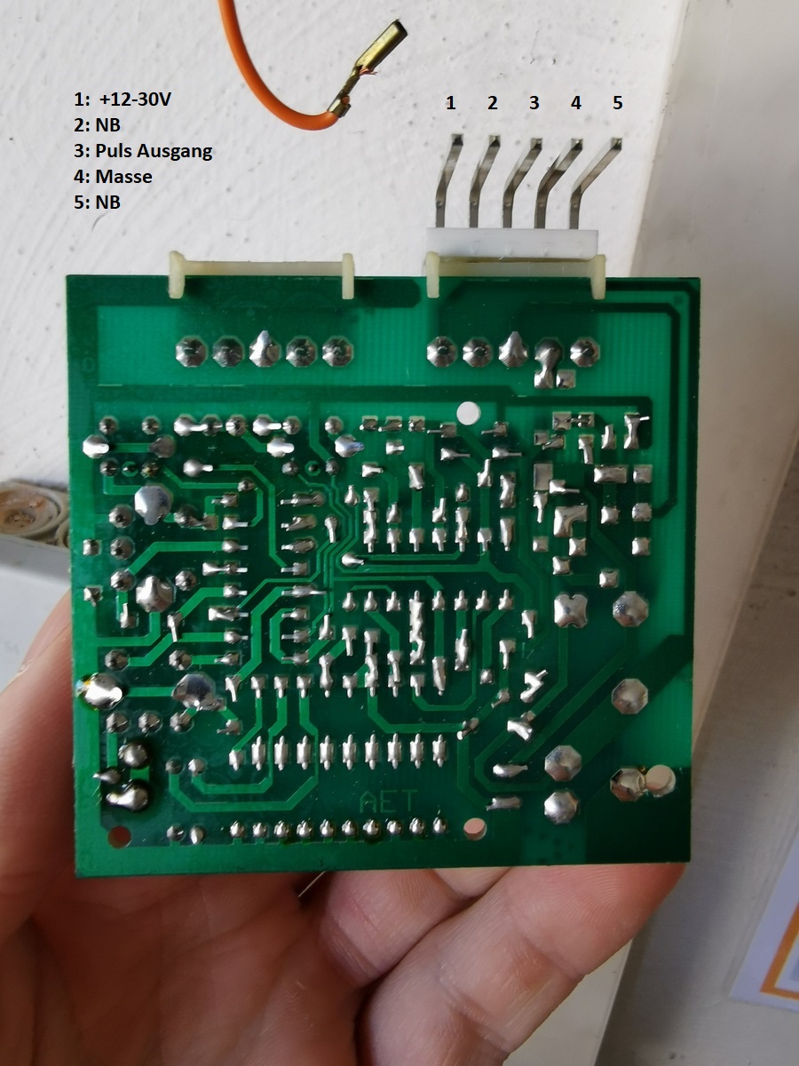

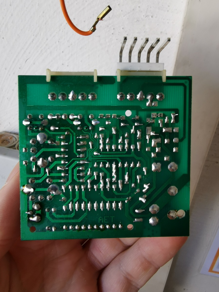

Mein Bruder hat fünf Multimeter daheim rumfahren Nur ich selber hab keins ^^ Also so sieht es unter dem Funkempfänger aus. Und das Funkmodul selber hab ich auch nochmal fotografiert (: Der bestellte Schartec Funkempfänger samt Handsendern kommt heute schon an
UAPisreal schrieb: > Und das Funkmodul selber hab ich auch nochmal fotografiert Ausgerechnet der relevante, rechte Bereich der Lötseite ist schlecht zu erkennen. Mach da nochmal ein besseres Foto.

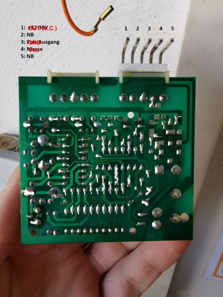

So sieht mein derzeitiger Favorit für die Belegung aus. Die alten Fernbedienungen hatten anscheinend nur einen Knopf für hoch- und runterfahren des Tors und somit wird nur ein Signal vom Empfänger geliefert. NB: nicht benutzt. Am besten nochmal drübergucken, ob ihr was abweichendes findet. Dabei ist vor allem interessant, ob Masse und Puls von mir richtig getroffen wurden, da ist so ein Durcheinander am Spannungsregler. Könnte man aber mit dem Multimeter schnell durchpiepsen. Lustig ist ja, das ist der erste Mikrocontroller der mit 'Wendeschütz' beschriftet ist, den ich sehe. Scheint ein Hersteller zu sein, der nicht mehr im Geschäft ist :-)

Matthias S. schrieb: > So sieht mein derzeitiger Favorit für die Belegung aus. Ich sehe das anders. 1=OUT (o.C.) 3=GND 4=Vcc
H. H. schrieb: > 1=OUT (o.C.) > 3=GND > 4=Vcc Hmm, aber warum sollte Pin 1 dann direkt auf den Pluspol des kleinen Elko da unten gehen?
Matthias S. schrieb: > H. H. schrieb: >> 1=OUT (o.C.) >> 3=GND >> 4=Vcc > > Hmm, aber warum sollte Pin 1 dann direkt auf den Pluspol des kleinen > Elko da unten gehen? Geht er ja nicht. Das ist ein leeres Pad neben dem Elko.
Vorschlag zur Güte: Nochmal ein besser ausgeleuchtetes Bild liefern, auf dem man die Leiterbahnen besser sehen kann. Man kann Plus aber auch auspiepsen, denn das muss ja auf dem Eingang des Spannungsreglers auflaufen.
Bearbeitet durch User
Matthias S. schrieb: > Vorschlag zur Güte: Nochmal ein besser ausgeleuchtetes Bild > liefern, auf > dem man die Leiterbahnen besser sehen kann. Meine Rede. > Man kann Plus aber auch > auspiepsen, denn das muss ja auf dem Eingang des Spannungsreglers > auflaufen. Geht über den Vorwiderstand.
H. H. schrieb: > Geht über den Vorwiderstand. Das wäre auf jeden Fall plausibel. Pin 3 ist immer noch etwas rätselhaft, weil er auf diesen Pads landet, die man vermutlich besser sieht, wenn man mal den 7808 hochbiegt. Aber ist auch leicht mit Multimeter rauszufinden - Masse wird ja auf der Kühlfahne des 7808 liegen. Der letzte übrigbleiende Pin ist dann der Pulsausgang.
Matthias S. schrieb: > Der letzte übrigbleiende Pin ist dann der Pulsausgang. Und der kommt vom Kollektor des TO-92.

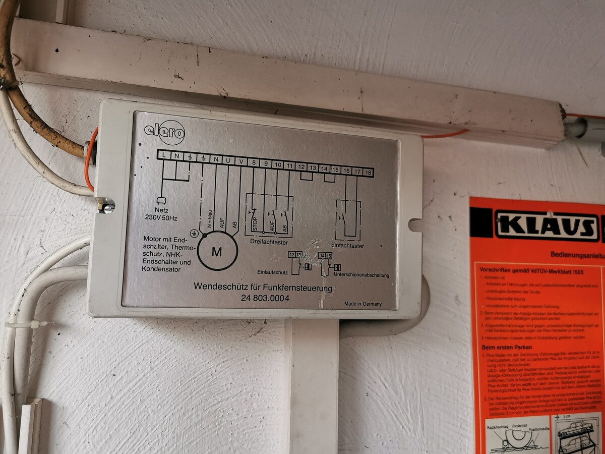

Hier habe ich noch einen Schaltplan gefunden. Ist dieser Wendeschütz überhaupt mit dem Schartec Funkmodul kombinierbar?
UAPisreal schrieb: > Ist dieser Wendeschütz überhaupt mit dem Schartec Funkmodul > kombinierbar? Sollte. Der Ausdruck 'Wendeschütz' ist evtl. etwas vereinfachend, da es sich ja nicht nur um einen Schütz handelt, sondern eine komplette Elektronik. Aber dein neues Funkmodul klappt schon. Es muss mit den Relaisausgängen parallel an die Auf und Ab Taster angeschlossen werden. Versorgung musst du dir von den Pins am alten Funkzusatz abgreifen. Der kann abgesteckt werden. Pin 3 ist die Masse und Pin 4 ist Plus.
