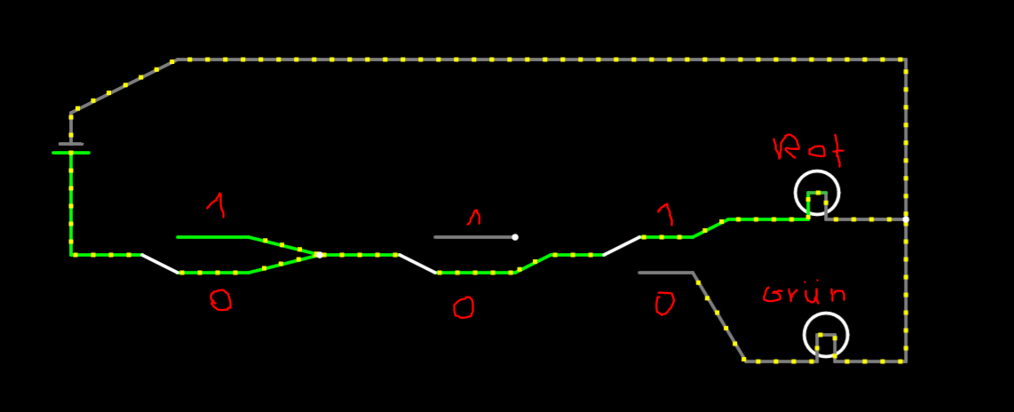

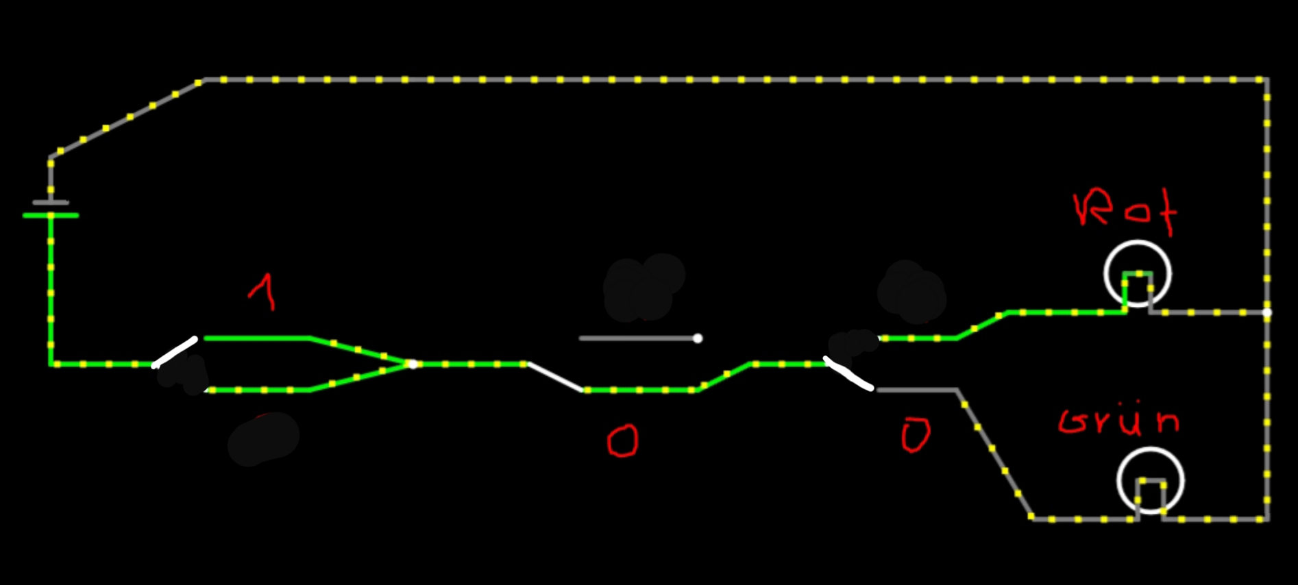

Hallo, ich stehe gerade etwas auf dem Schlauch. Folgende Gegebenheiten: Ich habe 3 Schalter (Ein/Aus/Ein) hintereinander geschaltet, womit ich zwei LEDs (rot und grün) schalten möchte. Rot soll in der Schalterstellung 001 leuchten und grün in der Schalterstellung 100. Im Anhang noch ein Bild zur Verdeutlichung. Eine der beiden Varianten alleine ist ja kein Problem aber gibt es auch eine Möglichkeit beide Varianten über die selben Schalter darzustellen? Vielen Dank

Die Schalter haben 3 Pinne (ein Eingang und zwei Ausgänge. 0 soll der eine Ausgang und 1 der andere sein.
Was soll der Blödsinn? Der linke Schalter ist vollkommen unsinnig. Die LEDs gehen zudem direkt kaputt, weil der Vorwiderstand fehlt. Langeweile?

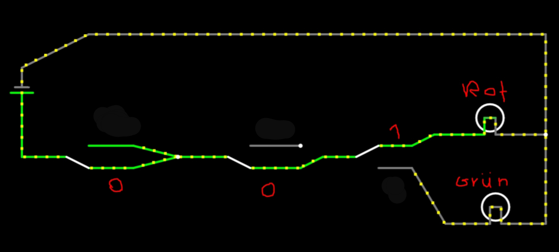

Die Schalter haben 3 Pins Ein Eingangs Pin und 2 Ausgangspins. 0 soll der eine Ausgangspin sein und 1 der andere (siehe auch Bild im Anhang).
Wenn eine LED hinter Schalter 1 hängt werden Schalter 2 und 3 ja gar nicht mehr berücksichtigt. Es sollen aber alle 3 Schalter berücksichtigt werden. Also in dem Beispiel soll die rote LED leuchten, wenn Schalter 1 auf 0 steht, Schalter 2 auf 0 und Schalter 3 auf 1 (und zwar in genau dieser Kombination) und die grüne LED soll nur leuchten, wenn Schalter 1 auf 1 steht, und Schalter 2 und 3 auf 0.
lm schrieb: > Die Schalter haben 3 Pins Ein Eingangs Pin und 2 Ausgangspins. 0 > soll > der eine Ausgangspin sein und 1 der andere (siehe auch Bild im Anhang). Das wird durch wiederholen nicht besser. Antworte mal auf meine Fragen. Aktuell blinken bei mir nur 2 Troll-Leds. Wie schon gesagt, der linke Schalter macht überhaupt keinen Sinn.

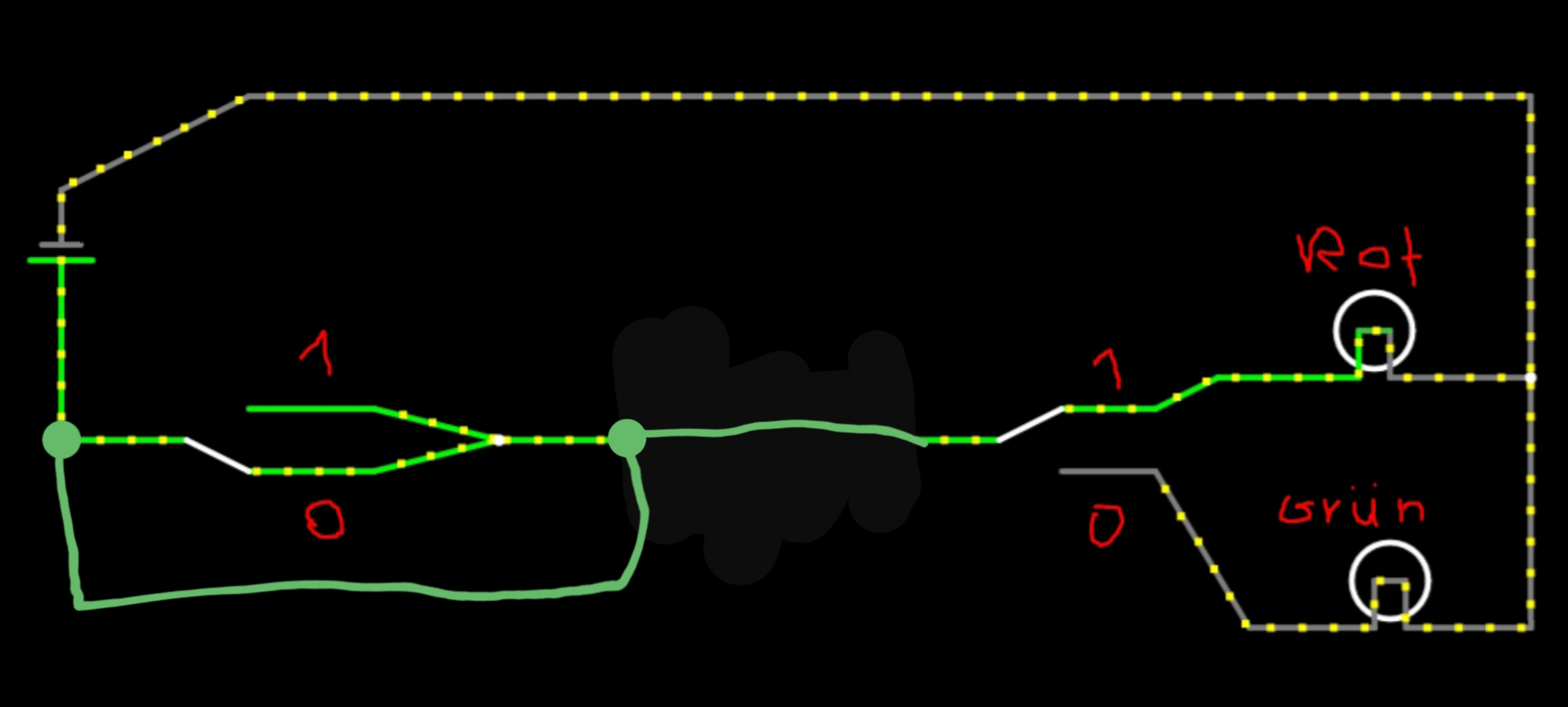

lm schrieb: > Rot soll in der Schalterstellung 001 leuchten und grün in der > Schalterstellung 100. Ich habe die Lösungen für beide Anwendungsfälle gefunden!
lm schrieb: > Wenn eine LED hinter Schalter 1 hängt werden Schalter 2 und 3 ja gar > nicht mehr berücksichtigt. Wenn die LEDs zwischen Schalter 1 und 3 hängen, werden alle 3 Schalter berücksichtigt.
Michael M. schrieb: > Ich habe die Lösungen für beide Anwendungsfälle gefunden! Bei 101 leuchtet auch die rote und bei 000 auch die grüne. So wird das nichts. Lies noch mal Wolfgang schrieb: > Vertausche ...

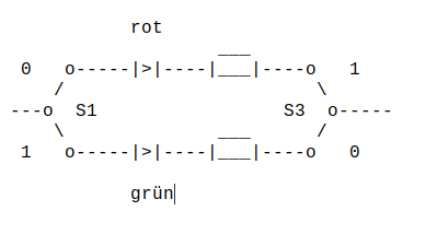

Wie wär's denn damit? S2 hat keine Funktion, deshalb weggelassen.
Fridolin schrieb: > Wie wär's denn damit? S2 hat keine Funktion, deshalb weggelassen. Natürlich hat S2 eine Funktion, S1 ist überflüssig.

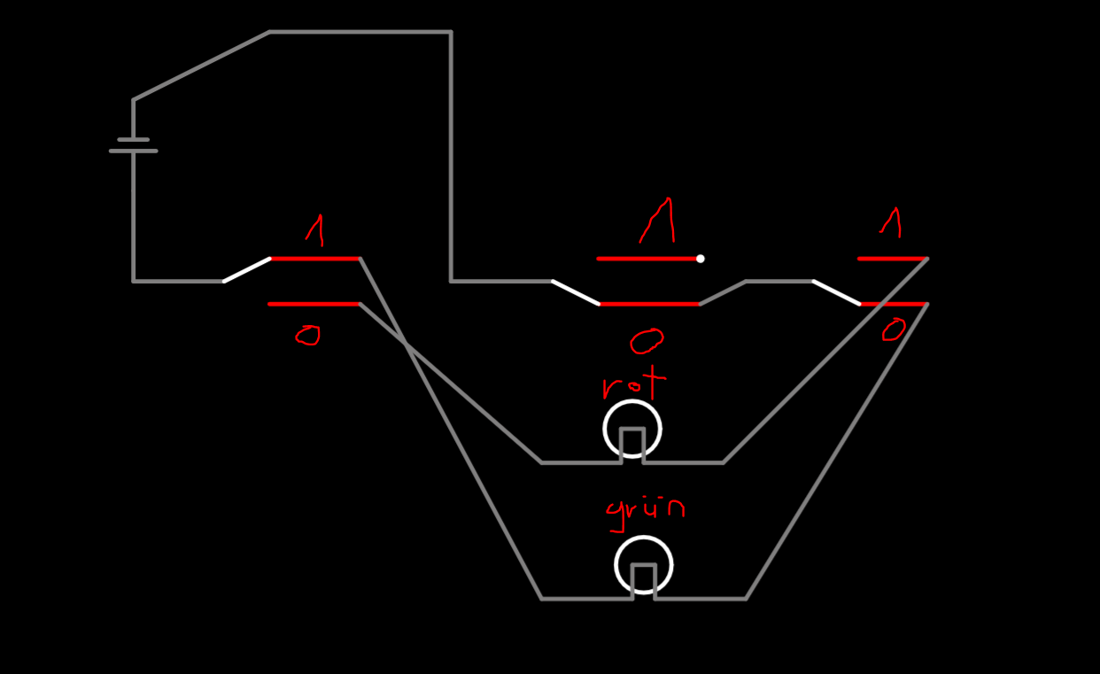

Vielen Dank an Wolfgang, du hast als einziger das Problem erkannt. (Vielleicht habe ich es auch nicht gut genug erklärt...) Es sollen alle drei Schalter berücksichtigt werden, auch S2 und zwar soll er in beiden Stellungen auf 0 stehen. Wolfgang schrieb: > Vertausche Schalter 2 und 3 in ihrer Reihenfolge und hänge die LEDs > zwischen Schalter 1 und 3. Ich weiß nicht ob ich das ganz richtig verstanden habe, aber mit der Schaltung im Anhang sollte es jetzt funktionieren, wenn ich nichts übersehen habe?!
