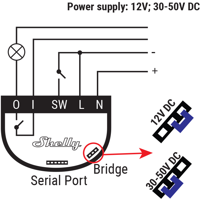

Hallo alle, ich suche einen WLAN Schalter/Taster, mit dem ich einfach über WLAN einen Taster betätigen kann. So wie ein Lichttaster also Durchgang oder nicht. Alles was ich finde geht immer mit 230V am Ausgang. 230V ist vorhanden, zu schalten ist aber 12V. Gruß Pfeiffy

Hallo, ich kann wirklich nicht sagen, wie viel Strom da läuft, ich sage Mal Max 1A. Gibt es hier wirklich nichts fertiges? Ich möchte nur über WLAN einen Taster betätigen, am besten wäre es wenn die Stromversorgung über 230V gehen würde. Gruß Pfeiffy
Dirk P. schrieb: > Gibt es hier wirklich nichts fertiges? Doch, hast die Shellys doch genannt bekommen. Stromversorgung 230V ✔ Schaltvermögen mehr als 12V/1A ✔ Funktionalität als "Taster" ✔ Und das geht m.W. sogar alles mit der Stock-Firmware, du stellt einfach ein "AutoOff" von z.B. 2 Sekunden ein. Button in der App: Relais zieht an und geht nach zwei Sekunden von selber wieder aus. Taster. Wenn das nicht reicht: Tasmota & co.
Nimm einen Shelly Plus 1. Den kannst du mit 230V betreiben und 12V schalten. PS: Nicht den normalen Shelly 1 ohne Plus! Der ist nicht zugelassen 230V mit anderen Spannungen zu mischen.
Dirk P. schrieb: > Gibt es hier wirklich nichts fertiges? Doch, dir wurde auch schon ein paar Mal ein Shelly empfohlen. Je nach Typ können die nur mit DC (glaub 12-24V) betrieben werden oder auch mit 230V. Das am besten mit Tasmota Flashen, muss aber wahrscheinlich nicht. Über Tasmota bekommst du definitiv auch einen Taster abgebildet. Ob das mit der Shelly FW geht kann ich dir nicht sagen. Ob das mit deiner DC Spannung dann passt siehst du dann wenn es in Betrieb ist. Ohne Strom kann man da halt wenig sagen.

M. P. schrieb: > PS: Nicht den normalen Shelly 1 ohne Plus! Der ist nicht zugelassen 230V > mit anderen Spannungen zu mischen. Woher hast du die Info? Im Shelly wiring-diagram sieht es so aus als wäre der Relais-Kontakt potentialfrei. Oder gehts um die Isolationsabstände?
Εrnst B. schrieb: > Woher hast du die Info? Im Shelly wiring-diagram sieht es so aus als > wäre der Relais-Kontakt potentialfrei. Oder gehts um die > Isolationsabstände? Richtig. Es geht um die Isolationsabstände. Dimitri (Shelly Chef) sagt im Shelly Forum: At 230v power supply there is no 5mm which is required. Der "Plus" hat diese benötigten Abstände. Dort sind auch die Anschlussklemmen mit Abstand montiert. Bei beiden muss aber der SW Eingang mit der Versorgungsspannung betrieben werden!

M. P. schrieb: > Richtig. Es geht um die Isolationsabstände. Ah, ok. Könnte man also ignorieren, wenn die 12V-Schiene genauso verlegt wird als wäre es eine 230V-Leitung. Schwierig wenn am selben Garagentor-Steuergerät auch noch ein Schlüsselschalter o.Ä. hängt. Apropos Schlüsselschalter: Der TE will mit dem Modul ja auch nur die Steuer-/Tasteneingänge von seinem Garagentor "fernbedienen: (prx) A. K. schrieb: > Das 2x genannte Shell Uni kann in den Halbleiterschaltern nur 0,1A. Reicht vermutlich dicke. Übriggebliebenes 12V-Steckernetzteil aus der Grabbelkiste dazu, dann sind die Isolationsabstände auch kein Problem mehr.

Εrnst B. schrieb: > Ah, ok. Könnte man also ignorieren, wenn die 12V-Schiene genauso verlegt > wird als wäre es eine 230V-Leitung. Schwierig wenn am selben > Garagentor-Steuergerät auch noch ein Schlüsselschalter o.Ä. hängt. Das macht man aber eigentlich nicht. Die 12V kommen ja aus dem Garagentorantrieb und Du kannst dort keine Abstände garantieren.

M. P. schrieb: > Das macht man aber eigentlich nicht. Schon klar. Wollte hier auch keine Anfänger zu gefährlichem Pfusch anstacheln. @TE: Bleib entweder komplett bei ungefährlichen 12V, oder nimm den "guten" Shelly für 230V :)
M. P. schrieb: > Das macht man aber eigentlich nicht. Die 12V kommen ja aus dem > Garagentorantrieb und Du kannst dort keine Abstände garantieren. Man kann den Shelly1 auch komplett mit 12V betreiben. Dazu muss man den Jumper umstecken: https://shelly.cloud/knowledge-base/devices/shelly-1/#pinout

Oliver S. schrieb: > M. P. schrieb: >> Das macht man aber eigentlich nicht. Die 12V kommen ja aus dem >> Garagentorantrieb und Du kannst dort keine Abstände garantieren. > > Man kann den Shelly1 auch komplett mit 12V betreiben. Dazu muss man den > Jumper umstecken: > https://shelly.cloud/knowledge-base/devices/shelly-1/#pinout Ich bestelle jetzt den hier aus dem Link und versuchte es damit. Gruß Pfeiffy
Hallo, wenn ich das wiring diagramm anschaue kann ich doch zwischen 0/1 einfach schalten, ohne dass mich die betriebsspannung interessiert? Gruß Pfeiffy
