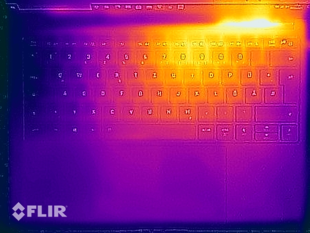

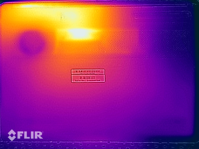

> Wenn der Akku im Gerät bleibt, ändert sich an der Temperatur nix Das gilt wohl nur fuer ausgeschaltete Notebooks. Erfahrungsgemaess wird es in den Dingern im Betrieb eher recht warm. Und da bekommt auch der Akku seinen Teil ab. > "bösen" Ladezuständen habe ich bei der regelmaessigen "Wartungsladung" nicht. Da lade ich von 80 - 90 % wieder auf voll. In der Zeit zwischen zwei solchen Ladungen, waere ein im NB abgestellter Akku vermutlich schon tiefentladen. Vermutluch saugt auch ein ausgeschaltetes Notebook immer noch recht ordentlich am Akku. > per "Software" bei Ladezustand zwischen 50%…80% "abgeklemmt" ist Ganz offensichtlich ist das "Abklemmen" im Geraet nicht besonders wirksam.
Cartman schrieb: > Vermutluch saugt auch ein ausgeschaltetes Notebook immer > noch recht ordentlich am Akku. Diese Aussage wird von Sony sogar auf der HP bestätigt. Was mich aber wundert ist, ich bekomme keine Infos über das Teil. Und wenn schon der 3 Treffer bei Google in Japanisch ist, würde ich mal frech behaupten, das Teil ist NICHT für den EU-Markt vorgesehen. Und in der EU gelten andere Regeln was Laden/Akku etc. angeht als auf den Rest des Planis.
Cartman schrieb: > Erfahrungsgemaess wird es in den Dingern im Betrieb eher recht warm. > Und da bekommt auch der Akku seinen Teil ab. Zumindest bei der typischen Bauart heutiger Ultrabooks nicht. Prozessor und ggf Grafik sitzen im hinteren Bereich, die heisse Luft wird im Scharnierbereich rausgeblasen. Der Akku ist im vorderen Teil und kriegt davon nichts ab. Wärmebilder: https://www.notebookcheck.com/fileadmin/Notebooks/Schenker/Vision_14_i7/stress_oben.jpg https://www.notebookcheck.com/fileadmin/Notebooks/Schenker/Vision_14_i7/stress_unten.jpg Innenansicht: https://www.notebookcheck.com/fileadmin/_processed_/c/d/csm_IMG_1137_224a303e72.jpg Aus https://www.notebookcheck.com/Schenker-Vision-14-Laptop-im-Test-Das-perfekte-Ultrabook-mit-1-kg-und-16-10-Display.544365.0.html PS: Dieser Sony bläst offenbar an der Seite raus. https://gfutility.com/shonairyokuchi/vaio-vjp111b01n-ssd%E6%95%85%E9%9A%9C/

> im hinteren Bereich > im vorderen Teil Naja, typisch sind aber eben auch gut waermeleitende Chassis. Wenn es hinten mit 60 Grad hinausblaest, wird es vorn kaum wesentlich kaelter sein. Wer Langeweile hat, kann ja mal die Temperatur seines Akkus aus dem Sensorenmonitoring auslesen. Da sollte ja wohl ein Sensor sitzen...
Cartman schrieb: > Insoweit kann ich auch nicht erkennen, was an der Methode > den Akku bei Nichtgebrauch am besten voellig vom Geraet zu trennen > fehlerhaft sein soll. Das ist ja auch nicht fehlerhaft, sondern bei heutigen Geräten schlichtweg nicht mehr möglich, ohne umständlichen Eingriff in das Gerät.
Cartman schrieb: > Wenn es hinten mit 60 Grad hinausblaest, wird es vorn kaum > wesentlich kaelter sein. Wenns dir schon die Physik nicht tut, sollten doch wenigstens obige Wärmebilder einen Eindruck der Wärmeverteilung vermitteln. Immerhin bilden die ja die Temperatur des Chassis ab. Die aus den Lüftern ausströmende Luft kommt sowieso kaum mit dem Chassis in Berührung, denn die Heatpipe(s) sitzen mit ihrem Lüfterende direkt am Scharnierbereich. Bleibt die Konvektion am Prozessor und ggf dem Grafikchip. Aber auch hier geht der Luftstrom nicht am Akku vorbei. Wasser fliesst ja auch nicht bergauf.
