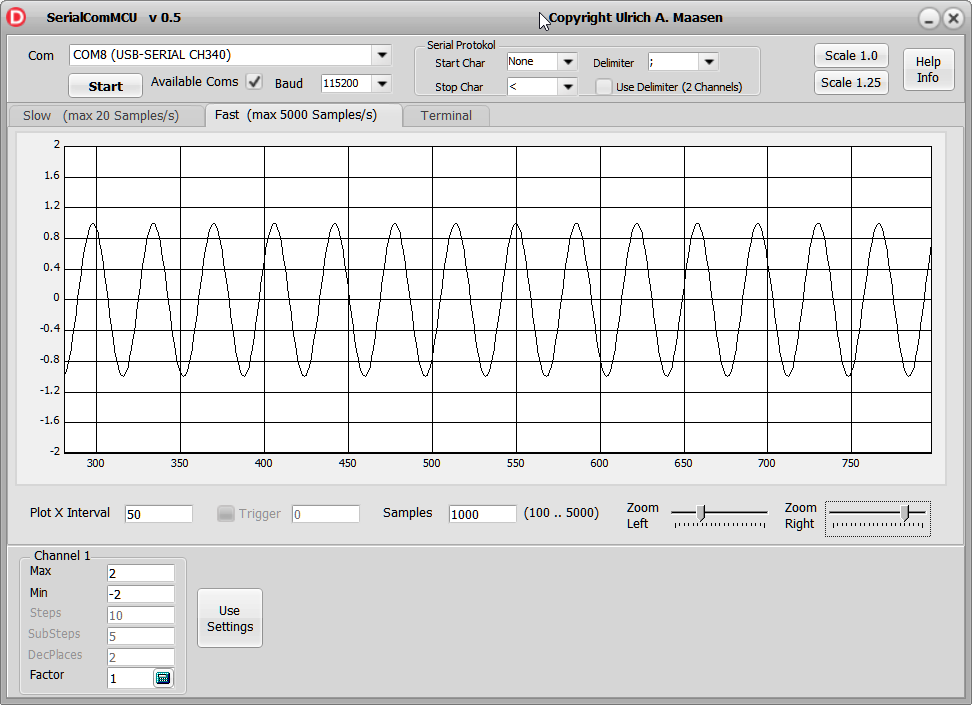

von Albert M. (Firma: Bastler aus Mönchengladbach) (albertm) Benutzerseite
Neue Version 0.5
Zum SlowMode gibt es jetzt den FastMode zum Empfang von bis zu 5000
Samples pro Sekunde.
Der Graphic Speicher erlaubt z.Z. bis zu 5000 Werte, wird aber demnächst
auf bis zu 20.000 Werte erweitert.
Die Darstellung kann beliebig gezoomt werden.
In der nächsten Version erhält der FastMode noch zusätzliche Trigger
Möglichkeiten.

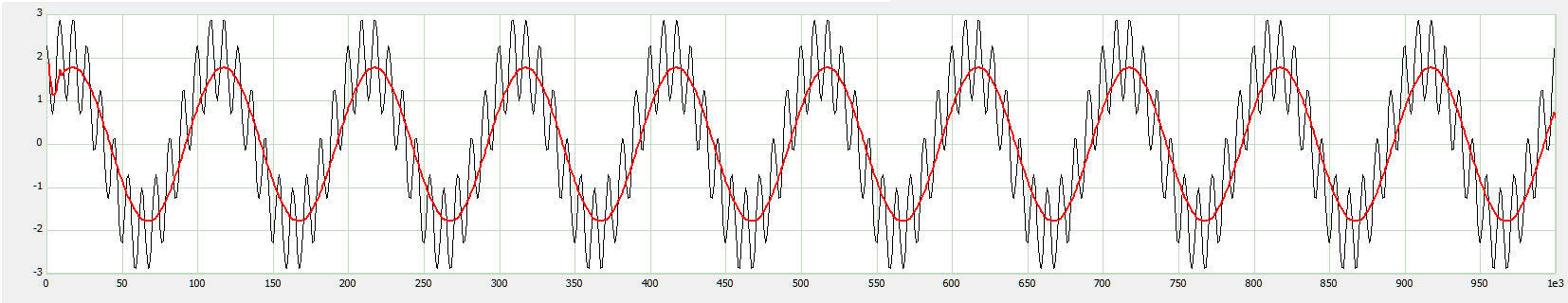

Neue Version 0.6

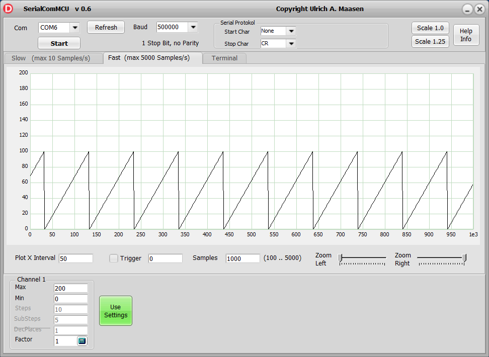

Änderungen/Neues für den FastMode:
Die max. Übertragungsrate ist jetzt 921.600 baud.
Die Darstellungsgeschwindigkeit wurde erheblich verbessert.
Die Graphic ist in den x-Koordinaten beliebig zoombar.
Eine Trigger-Funktion ist zugefügt.
Der obige Screen Shot zeigt Daten vom Arduino Nano bei 500.000 baud.

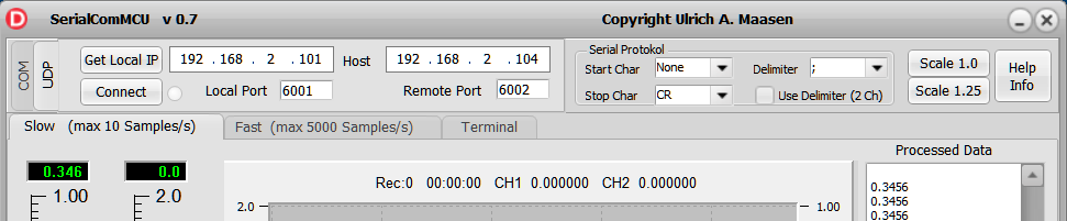

Neue Version 0.7
WLAN/UDP Connection zugefügt.
Damit ist z.B. die Anzeige der Daten von WLAN ESP-Modulen möglich.

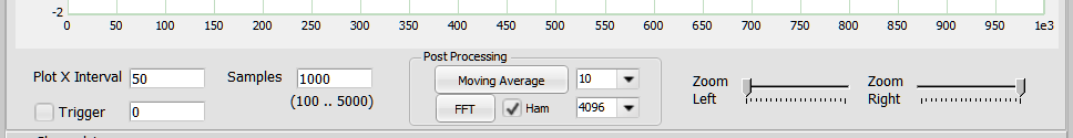

Vorschau auf die nächste Version 0.8
Neuerungen:
Post Processing beim Fast-Mode
- Moving Average
- FFT
Beim Moving Average ist die Breite von 5 bis 50 wählbar.
FFT einstellbar von 64 bis 4096 Punkten, abhängig von der Anzahl der
gewählten Samples.
Die Abtastfrequenz wird anhand des zeitlichen Abstands der übertragenen
Daten autom. ermittelt.
Wegen der nicht exakten Äquidistanz der einlaufenden Messwerte, ist die
FFT entsprechend nicht sehr genau, zeigt aber zumindest einen Überblick.
Die zeitliche Parametrisierung der X-Achse im Plot ist dabei [Hz].

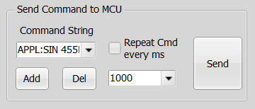

@Klaus H. (nikolaus10)
SerialComMCU ist für schnelle Tests an MCUs ohne viel
Konfigurationsaufwand gedacht.
Wenn man z.B. mal eben sehen will was aus einem ADC rauskommt, geht das
hier viel schneller als mit SerialComInstruments.
Zudem gibt es die Fast Darstellung um auch sehr schnelle Signale zu
visualisieren, eben so schnell wie es die Schnittstelle mit bis zu
921600 baud hergibt.
Und ich wollte was mit der Delphi 10.4 Community Edition programmieren,
alle meine anderen Programme beruhen noch auf Delphi 7 Prof.
Zu Deiner Frage ob es SCPI Commandos geben wird:
SCPI ist ja rein Text basiert, die Commandos kannst Du also bereits
jetzt mit der vorliegenden SerialComMCU Version über die Funktion "Send
Command to MCU" an Dein Gerät schicken (auch autom. repetitiv).
Zusätzlich kannst Du weitere Commandos in beliebiger Anzahl über den
Button "Add" zur Wiederverwendung in der Cmd-Liste speichern.
Empfang und Reaktion auf SCPI Commandos wäre zwar auch möglich, ich
möchte mich aber bei der Entwicklung nicht für Spezialanwendungen
verzetteln.

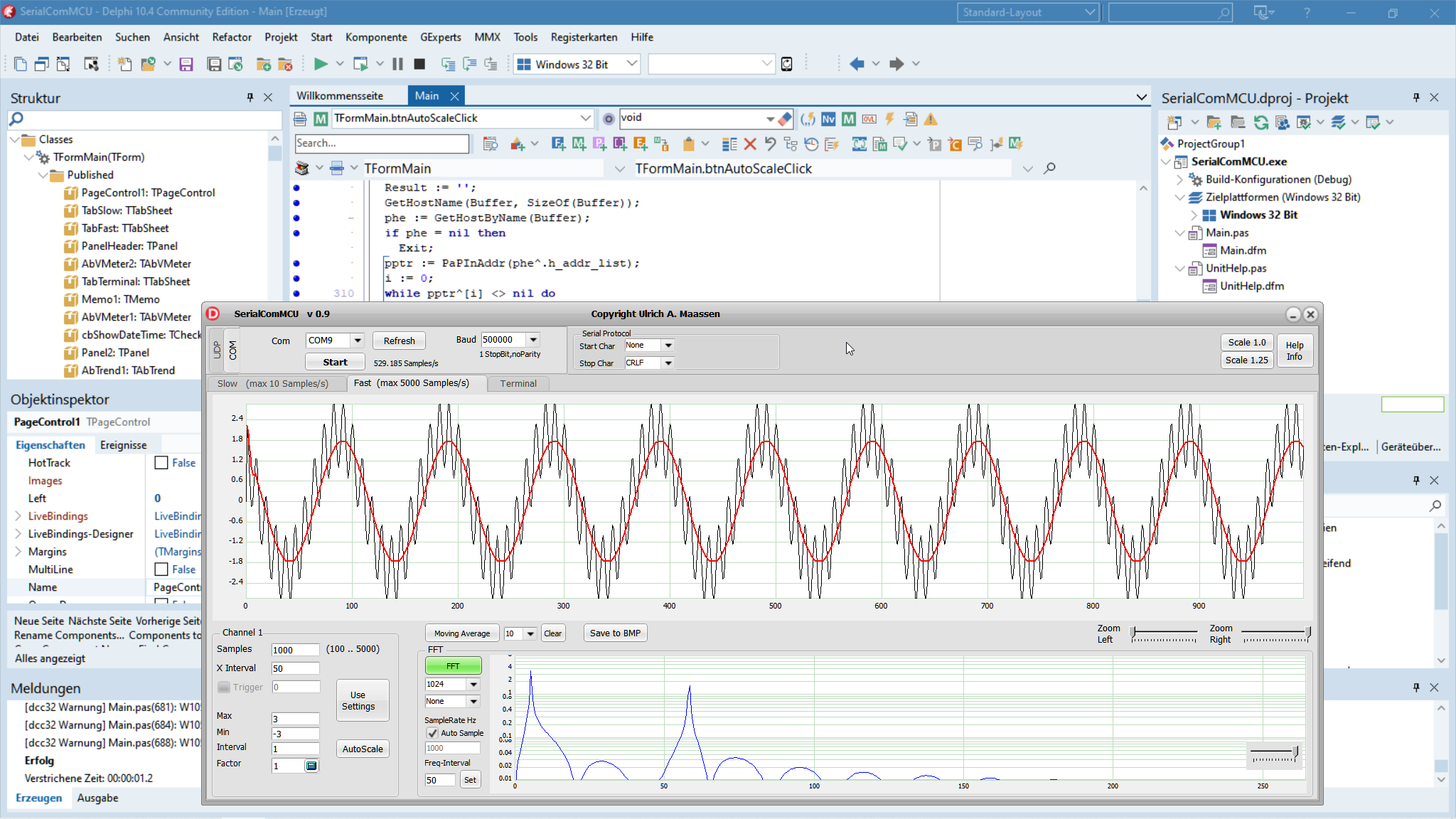

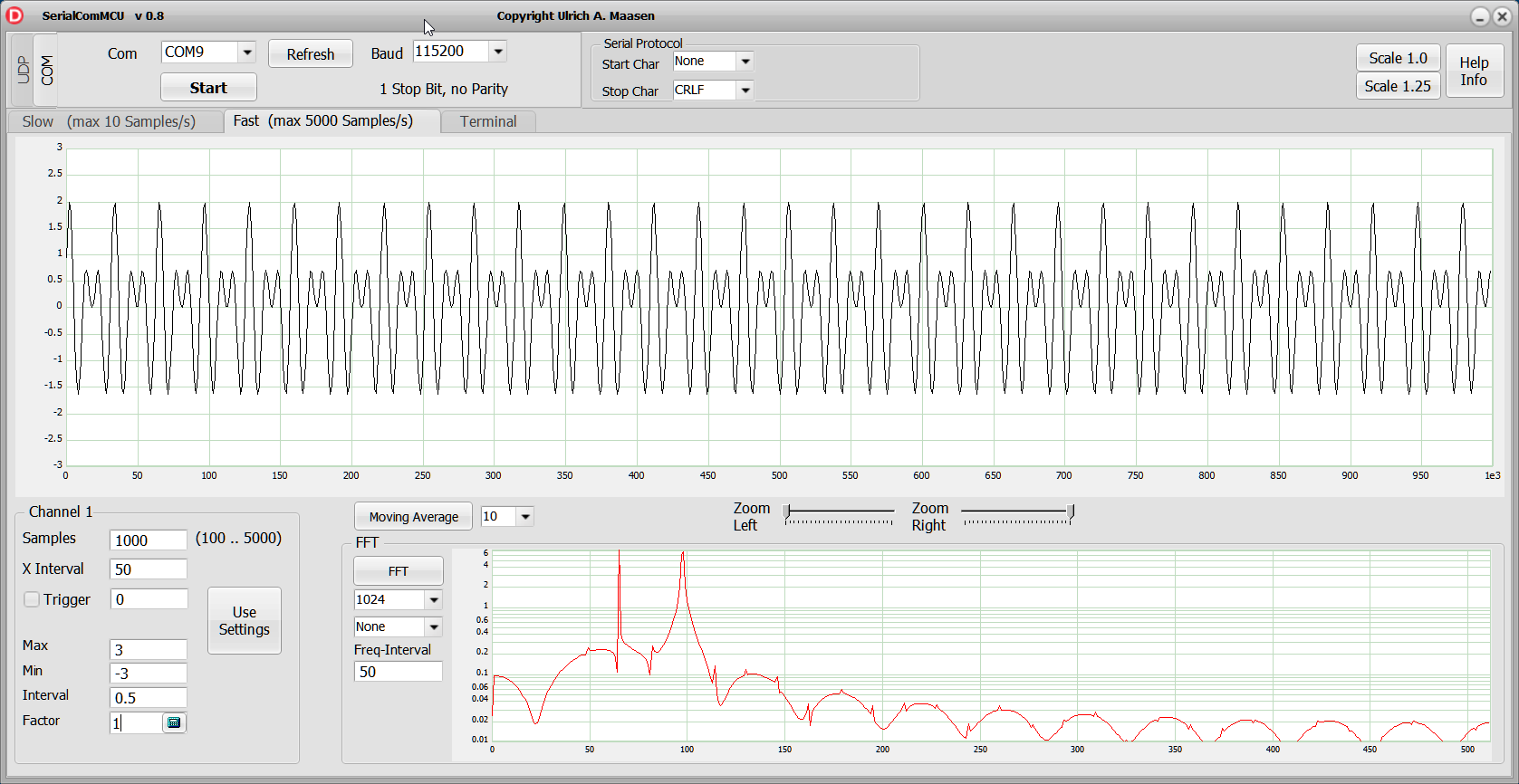

Neue Version 0.8
Fehlerbehebung:
Bei Änderung des Com Port wurde manchmal die neue Port Nummer nicht
angenommen.
Neu im FastMode:
Post-Processing: Moving Average und FFT.
- Moving Average mit Window auf 5, 10, 20 und 50 Werte.
- FFT mit 64 bis 4096 Punkten.
  Anzeige: reale Absolutwerte mit logarithmischer Y-Achse.
  Ansicht zoombar.
  Window: None, Blackman, Gaus, Hamming, Hanning, Parzen, Welch.
  Sample Rate einstelbar manuell oder automatisch.
  Die automatische Sample Rate wird errechnet über den
  zeitlichen Abstand der über die Schnittstelle eintreffenden
  Werte (Mittelung über die ersten 8).
  Bedingt durch das Windows Betriebssystem und MCU kommen die
  Werte über die Schnittstelle nicht wirklich äquidistant an.
  Damit ergeben sich für die FFT Ungenauigkeiten (bei meinem PC
  liegen die im Bereich 5%), für einen guten Überblick reicht
  es aber allemal aus.
