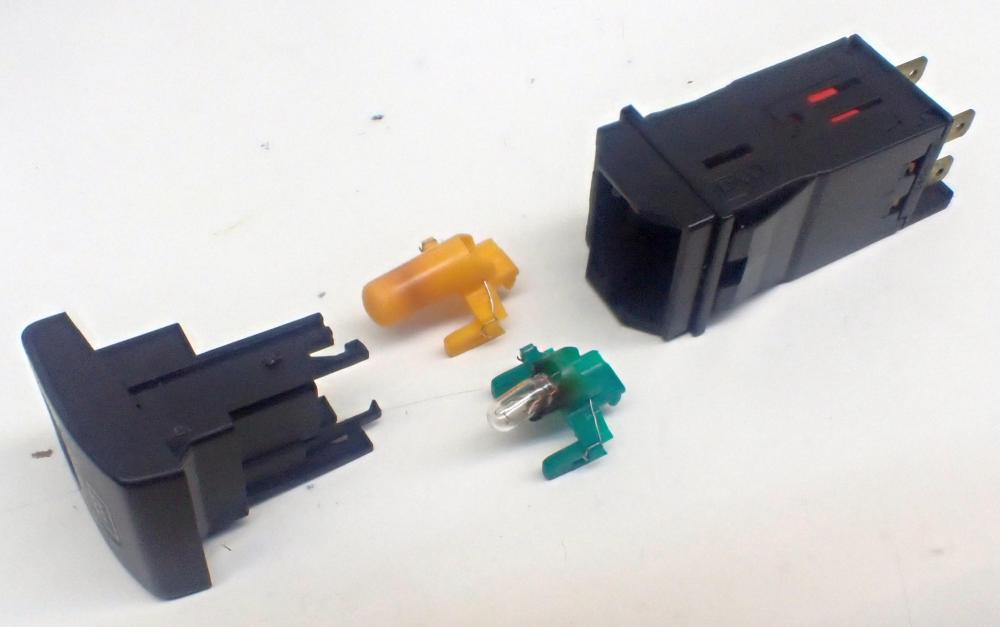

Guten Tag, gegeben sei ein Schalter in einem Kfz. In dem Schalter sei eine Glühlampe (ca. 12 Volt, 0,5 Watt). Außen am Schalter ist für die Glühlampe ein Masse-Anschluss und der Bordspannungseingang. Je nach Schalterstellung bekommt die Glühlampe die Bordspannung direkt oder über einen nicht zugänglichen Vorwiderstand von 40 Ohm. Somit gibt es zwei Helligkeiten, nämlich für "beleuchtet" und für "eingeschaltet." Wenn ich nun die Glühlampe durch eine LED mit Vorwiderstand - z.B. 560 Ohm - ersetze, sind die beiden Helligkeiten nicht unterscheidbar. 560 oder 600 Ohm wirken praktisch gleich. Wie gesagt, an den 40 Ohm-Widerstand kommt man nicht heran, ohne das Ding zu zerstören. Irgendwelche Ideen, wie man unter diesem Umständen mit einer LED zwei unterschiedliche Helligkeiten erreichen kann? Natürlich geht es recht beengt zu, für eine richtige Schaltung ist kein Platz. LG F.
560 Ohm sind grenzwertig wenig. Die LED läuft damit mit >21mA bei "An+An". Kein Wunder, dass du da keinen Helligkeitsunterschied mehr siehst. Nimm besser 1k. Welche Funktion ist der Schalter denn? Für die Zweistufenlösung müsstest du zwei LED mit zwei verschiedenen Zenern davor nehmen, und den Strom durch die LED so abstimmen, dass die 40Ohm die Spannungsdifferenz zwischen den beiden Zenern darstellen. Wird aber hässlich, weil als Betriebsspannung 10..14,4V in Betracht gezogen werden müssen: 10V bei "Zündung an" ohne laufendem Motor bis 14,4V Nachladespitze kurz nachdem die LiMa hochgefahren wurde. Bei laufendem Motor sollten dann etwa 13,5..13,8V anliegen.
Andreas R. schrieb: > Wenn ich nun die Glühlampe durch eine LED mit Vorwiderstand - z.B. 560 > Ohm - ersetze, sind die beiden Helligkeiten nicht unterscheidbar. Parallel zu dem Konstrukt musst du halt noch einen Bratwiderstand machen, so das das alles wieder an die 0,5W der Glühlampe herankommt. Bei 12V sind das dann etwa (U²/P) ~ 270 Ohm. Logischerweise muss es mindestens ein 0,5W Widerstand sein.
Probie mal einen 1k Widerstand für Ein und einen 10k Widerstand für Aus. Moderne LEDs sind auch bei geringstem Strom von weniger als 10µA zu erkennen.
Armin X. schrieb: > Probie mal einen 1k Widerstand für Ein und einen 10k Widerstand für Aus. Wie soll das gehen bei einem Andreas R. schrieb: > nicht zugänglichen Vorwiderstand von 40 Ohm ?
Matthias S. schrieb: > Wie soll das gehen bei einem > > Andreas R. schrieb: >> nicht zugänglichen Vorwiderstand von 40 Ohm > ? Bohrmaschine, Winkelschleifer, Plasmaschneider, C4. Hilft das alles nichts, könnte man es mal mit einem TL431 probieren. Aber ich wirds lassen, das wird je nach Jahreszeit nur lustig blinken. NUR Glühobst in der Frontklaviatur und nicht ran kommen, passt sowas von garnicht zusammen. Das ist Sci-Fi aus den '50ern....
Andreas R. schrieb: > Wenn ich nun die Glühlampe durch eine LED mit Vorwiderstand - z.B. 560 > Ohm - ersetze, sind die beiden Helligkeiten nicht unterscheidbar. 560 > oder 600 Ohm wirken praktisch gleich. Grundsätzlich: du musst parallel zur LED noch einen Widerstand machen. Andreas R. schrieb: > gegeben sei ein Schalter in einem Kfz. Das wird extrem heikel, weil du dann "gültige" Spannungen im Bereich von 10V..14V hast und die Schaltung darauf auslegen musst. Aber mal den einfachen Fall angenommen, du könntest den Schalter mit 12V versorgen, dann ginge sowas: Andreas R. schrieb: > eine Glühlampe (ca. 12 Volt, 0,5 Watt) Die hat also mit P = U²/R etwa 290 Ohm. Andreas R. schrieb: > Je nach Schalterstellung bekommt die Glühlampe die Bordspannung direkt > oder über einen nicht zugänglichen Vorwiderstand von 40 Ohm. Also auf "elektronisch" etwa so(**):

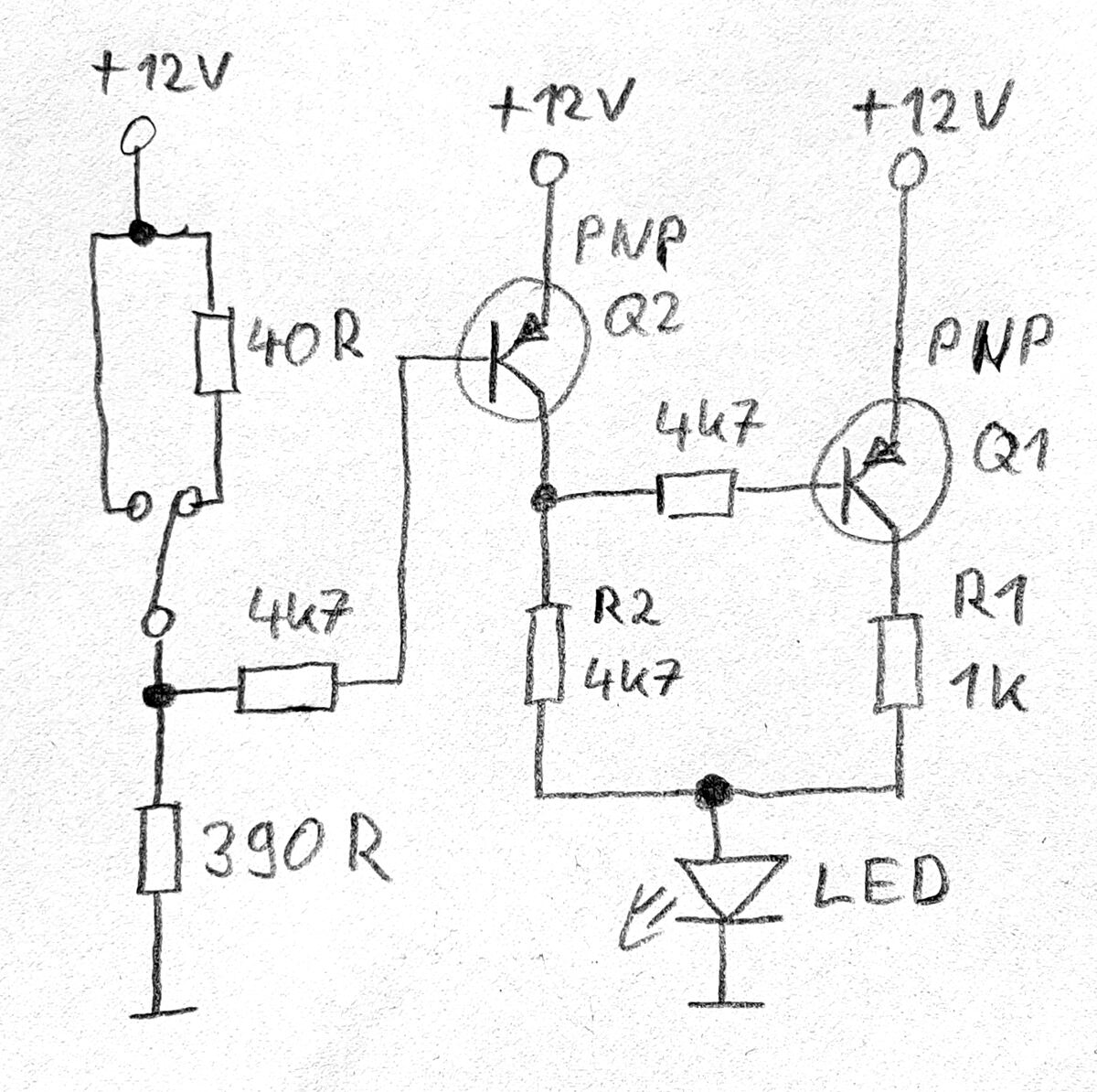

Durch Verändern von R1 und R2 lassen sich die beiden gewünschten Helligkeiten, je nach LED Typ, bequem ermitteln.
Michael M. schrieb: > Durch Verändern von R1 und R2 lassen sich die beiden gewünschten > Helligkeiten, je nach LED Typ, bequem ermitteln. Danke für den Vorschlag. Ich muss mal gucken, ob ich das da rein gequetscht bekomme und wie ich dort UBatt hinbekomme. LG F.
Andreas R. schrieb: > Ich muss mal gucken, ob ich das da rein > gequetscht bekomme und wie ich dort UBatt hinbekomme. Kleine Platine routen, beim Chinamann fertigen lassen und mit "Vogelfutter" bestücken. Da du sicherlich mehrere Schalter umzurüsten hast, hast du dann sinnvolle Verwendung für die restlichen 4 oder 9 Platinen :-)

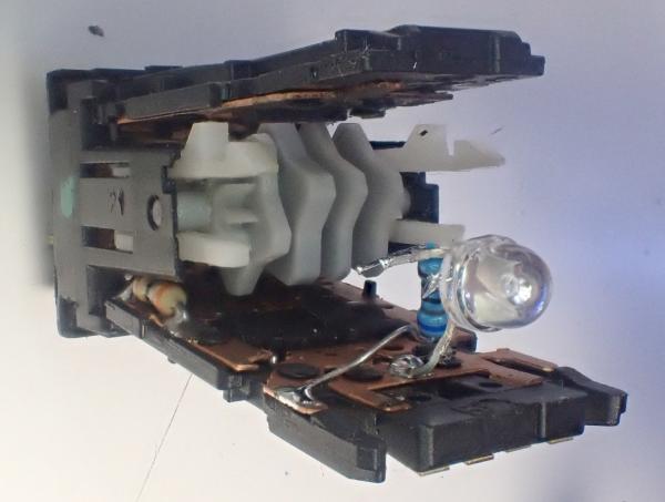

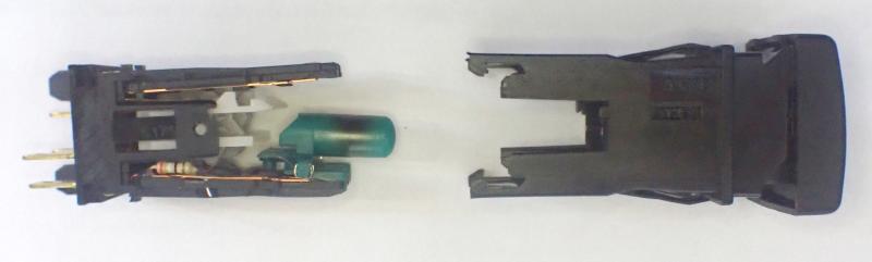

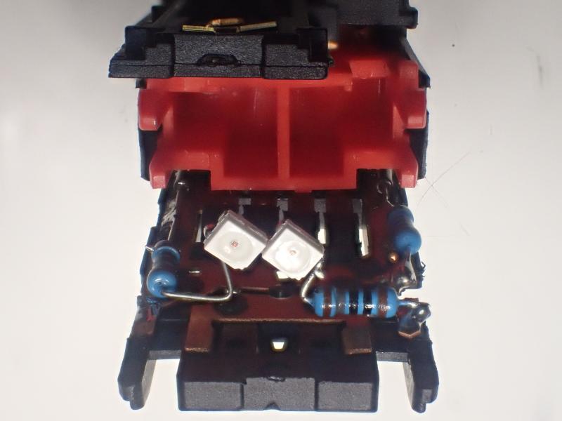

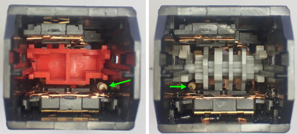

Hallo, eher durch Zufall bin ich auf eine Anleitung gestoßen, wie man den Schalter zerstörungsfrei öffnen kann und an den Vorwiderstand kommt. Damit ist mein Problem ohne "richtige" Elektronik lösbar. Danke trotzdem für die hilfreichen Tipps! LG F.
Andreas R. schrieb: > Danke trotzdem für die hilfreichen Tipps! Wenn du jetzt mal den Tahrzeugtyp/Baujahr nennen würdest und was für ein Schalter das ist sowie einen Link auf die Anleitung wie man den Schalter zerlegt, dann hätten auch andere die vieleicht das gleiche Problem haben was davon. Nur so als Idee :-)
> sowie einen Link auf die Anleitung wie man den Schalter > zerlegt, dann hätten auch andere die vieleicht das gleiche Problem haben > was davon. http://xantia007.free.fr/58_bouton_tdb.php
Vielleicht wäre ja auch eine Duo-Led was, z.B. https://www.pur-led.de/leuchtdioden/duo-led-gelb-rot-leds-3mm-ultrahell-gemeinsamer-pluspol.html
Pilot P. schrieb: > Vielleicht wäre ja auch eine Duo-Led was Ja, möglich ist vieles. Mir geht es darum, die Original-Optik möglichst wenig zu verändern. Das Auto soll nächstes Jahr ein "H" bekommen. LG F.

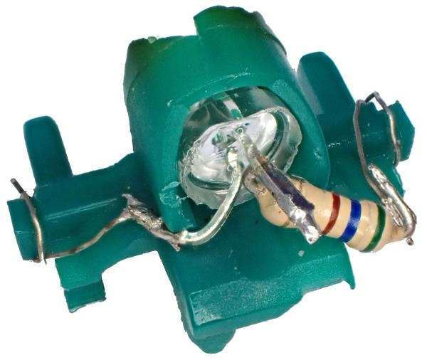

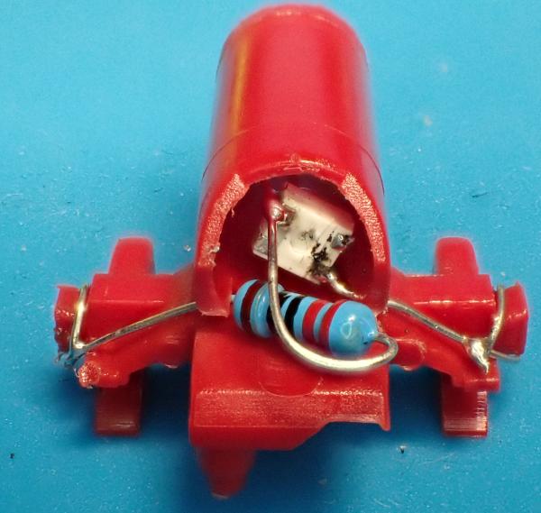

Andreas R. schrieb: > bin ich auf eine Anleitung gestoßen Sehr schön, dass Du einen Weg gefunden hast und hier die Lösung zeigst. > 600_Schalter_mit_eingeloeteter_LED Hoffentlich bekommst Du keinen LED-Ausfall aufgrund mechanischer Spannung an deren Drähten. Die Lösung vom Franzosen mit der 3er-5050-LED ist sehr fummelig, erscheint mir in dieser Hinsicht aber unkritischer.
Manfred schrieb: > Hoffentlich bekommst Du keinen LED-Ausfall aufgrund mechanischer > Spannung an deren Drähten. Das hoffe ich auch. Ich habe erst die 5 mm-LED angelötet (die hat einen vergleichsweise dicken Draht) und dann den Widerstand möglichst spannungsfrei. Etwas mehr Sorge habe ich, wie lange die Konstruktion Vibrationen aushält. > Die Lösung vom Franzosen mit der 3er-5050-LED > ist sehr fummelig, erscheint mir in dieser Hinsicht aber unkritischer. Bei den Schaltern mit Bernstein habe ich das ähnlich gemacht, habe noch ein paar Osram Topled herumfliegen. Zwei in Reihe sind nötig, um auf die gewünschte Helligkeit zu kommen. Da der Widerstand fast 1/4 W verbrät, habe ich die Leistung auf zwei Widerstände aufgeteilt. LG F.
