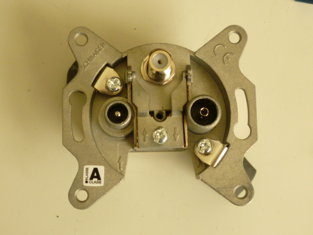

Hallo zusammen. Da ich nicht weiß wo ich richtig bin mit dieser Frage stelle ich die halt hier in OT. Eine Freundin ist umgezogen in ein 70er-Jahre-Haus mit einer Ein-Kabel-Anlage.Alle Abnehmer sitzen hintereinander, deshalb braucht man eine Durchgangsdose.Hab' ich gekauft, mich aber nicht getraut sie einzubauen. Noch einen Adapter bestellt, von IEC auf Sat-Schraubanschluß, und siehe da "Kein Signal" schreit der Fernseher.Also wird das Signal von der Schüssel in ein Kabelsignal umgewandelt.Denn auf Kabelempfang kommen etliche sender.Jetzt kommen aber bei der Freundin bei Weitem nicht alle Programme an so wie bei anderen Parteien im Haus. Zum Beispiel gar keine Privaten, also RTL oder VOX etc.!Im Suchlauf haben wir "Alle freien Sender" angegeben.Die Dose die jetzt noch drin ist ist steinalt. Kann es sein dass es an der Dose liegt?Die Signalleitung wollte ich finden indem ich eine Leitung abklemme. Tut der Fernseher dann noch ist das die Signalleitung, also Eingang. Wenn nicht dann andersrum.Hat Jemand ähnliche Erfahrungen gemacht oder wer weiß was?

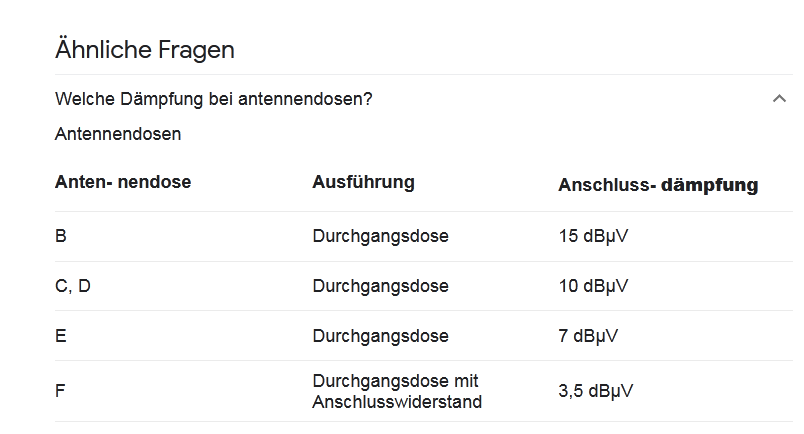

Durchgangsdosen haben verschiedene Durchgangsdämpfungen und Auskoppeldämpfungen, da muss man schon die Richtige wählen die zum Dämpfungsplan passt, so im schnellen groben Abriss. Die Leitungen dürften dann auch nicht mehr so toll geeignet sein, ws Schirmmaß und Dämpfung betrifft, für SAT ZF bestimmt zu viel Dämpfung. Erst mal muss der Verlege Plan gezeichnet werden, dann die zugelassenen Dämpfungen, Länge für die Leitung und dann die Dosen. Nix für zwischendurch!
Die Schwaiger Dose aus dem Obi-Markt tu mal in die Tonne. Antennen Dosen müßen genau angepaßt sein. Joachim B. hat schon alles geschrieben. Wenn Du eine falsche Antennen-Dose einbaust und Pech hast steht die Bundesnetz-Agentur bei Dir in der Bude. Und das kostet. HolgerR

Holger R. schrieb: > Die Schwaiger Dose aus dem Obi-Markt tu mal in die Tonne. > Antennen Dosen müßen genau angepaßt sein. > Joachim B. hat schon alles geschrieben. > > Wenn Du eine falsche Antennen-Dose einbaust und Pech hast > steht die Bundesnetz-Agentur bei Dir in der Bude. > Und das kostet. > HolgerR . Bauhaus, zum Obi gehe ich nur wenn ich muß.Na ja,das Bauhaus verkauft sicher keine Teile die Bundesnetzagentur-relevant sind.Kannst Du mir vielleicht erklären was das "Antennendosen müssen genau angepaßt sein" bedeutet?Die Hausverwaltung müßte doch wissen was da für eine Anlage verbaut ist und welche Dose ich jetzt brauche.

Frido J. schrieb: > Aha, > interessant, die neue Dose hat 16 dB, was immer das bedeuten mag. Google mal "dB" bzw. besser "deziBel". > Hab was > entdeckt, google google, dass die Dämpfung der Dose abnimmt je nachdem > wo sie im Strang sitzt.Wenn ich jetzt die 16er Dose einbaue, haben dann > die folgenden Anschlüsse Nachteile? Nein, aber evtl. du wegen unpassendem Signal. Die angegebene Dämpfung gilt nur für die Steckanschlüsse, der Abgang wird einfach durchgereicht.

Hallo Frido, du musst eine neue Dose mit identischer Anschlussdämpfung zur alten verwenden. Daher, was steht auf der alten Dose drauf (auch die Typenbezeichnung kann helfen)? Ich hoffe jetzt nicht, dass du die alte bereits entsorgt hast. :-( Welche Typenbezeichnung hat die neue Dose? Ist jetzt nur ein Kabel an der Dose angeschlossen oder zwei? Gruß Uwe
Frido J. schrieb: > Ich kann mich nicht erinnern das da was drauf stand von > wegen Dämpfung. Warum hast Du die Dose nicht einfach dringelassen? Die Vormieter werden ja auch irgendwie ferngesehen haben. Andernfalls ist es Aufgabe der Hausverwaltung/Vermieters, ein angemessenens TV-Signal zur Verfügung zu stellen. Warum schraubst Du da selbst rum und das noch ohne Kenntnisse? Antennen- und Empfangstechnik ist nicht umsonst ein eigenes Gebiet der Nachrichtentechnik. Trotzdem aber mal viel Glück, dass es bald funktioniert!
