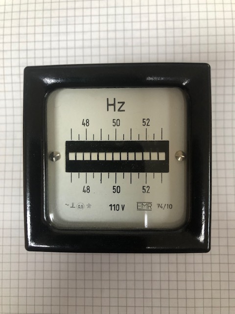

Hallo zusammen, kann ich ein Zungenfrequenzmessgerät für 110 V (siehe Foto) mit Hilfe eines Vorwiderstandes am Stromnetz mit 230 V betreiben? Wie größ müsste dieser sein? Oder benötige ich hierfür einen entsprechenden Trafo? Vielen Dank für ein Antwort Tom
wenn das Gerät dauerhaft am Netz bleiben soll müsste wohl ein Trafo her. für kurzzeitigen Betrieb könnte man wohl auch einen Vorwiderstand nehmen. ich würde aber auch da den Trafo wählen, denn wenn man das am Netz vergisst...
Wie wäre es mit 'nem C in Serie? Mit 'ner kleinen Kapazität anfangen und schauen, was passiert. Oder keine gute Idee?
Tom schrieb: > kann ich ein Zungenfrequenzmessgerät für 110 V (siehe Foto) mit Hilfe > eines Vorwiderstandes am Stromnetz mit 230 V betreiben? Ja. > Wie größ müsste dieser sein? Eigenverbrauch liegt bei 0,5-1VA. Teste mal mit 33kOhm und min 1W. > Oder benötige ich hierfür einen entsprechenden Trafo? Wäre übertrieben.
Simon S. schrieb: > Wie wäre es mit 'nem C in Serie? Mit 'ner kleinen Kapazität > anfangen und > schauen, was passiert. Oder keine gute Idee? Kann zu Nebenresonanz führen.
F. M. schrieb: > Spannungsteiler aus Kondensatoren? Du meinst, die Zungen werden durch einen Kondensator angetrieben? H. H. schrieb: > Kann zu Nebenresonanz führen. Kann, muss nicht, deshalb ausprobieren. Die zentrale Frage ist: Dauerbetrieb oder nicht. Bei letzterem wäre ein Vorwiderstand die bessere Wahl.

Wollvieh W. schrieb: > Was passiert eigentlich wenn man eine Diode zur Halbierung der > effektiven Spannung nimmt, schlagen die Zungen dann nur noch in eine > Richtung aus? ;) Ein Zungenfrequenzmesser besteht aus einer Spule und einem Anker, der die Zungen anregt. Mit einer Diode bekommt der Anker eine Gleichstromvormagnetisierung und der Anker kann sogar "kleben". Das ist keine gute Idee. Die Spule hat einen ohmschen Widerstand und einen induktiven Widerstand. Den Ohmschen Anteil kann man mit einem Multimeter messen. Betreibt man dann den Frequenzmesser mit Wechselspannung (da reichen ca. 30V), kann man durch Spannungs- und Strommessung die Impedanz und daraus mit Hilfe des vorher gemessenen ohmschen Widerstandes die Induktivität berechnen. Dann kann man die Werte für einen vorgeschalteten Kondensator so berechnen, dass sich am Frequenzmesser eine Spannung von 110 V (oder etwas weniger) ergibt. Aufpassen muss man nur, dass man bei den angelegten Frequenzen diesen "Schwingkreis" nicht in Resonanz bringt, wodurch sich eine Spannungsüberhöhung ergeben würde. Auch sollte der Kondensator eine Spannungsfestigkeit von mindestens 1000 V haben. Also viel Rechnerei, aber dann hat man eine optimale Lösung, weil am Kondensator keine Wärme entsteht. Kann man das nicht, ist ein Vorwiderstand der beste Kompromiss. Der sollte mindestens 2 W belastbar sein. Sein Wert ist so zu wählen, dass sich am Messgerät etwas weniger als die halbe Versorgungsspannung anliegt. Das kann man auch mit geringerer Wechselspannung (so um die 30V) ausprobieren. Der Widerstand wird aber bei Dauerbetrieb warm und sollte die Wärme abführen können. H. H. schrieb: > Kann zu Nebenresonanz führen. Das spielt eine Rolle, wenn das Netz durch viele nichlineare Lasten keinen reinen Sinus mehr hat.
Wollvieh W. schrieb: > Was passiert eigentlich wenn man eine Diode zur Halbierung der > effektiven Spannung nimmt, schlagen die Zungen dann nur noch in eine > Richtung aus? Du sagst doch, das du ein halbes Dutzend davon hast. Probiers aus...

ganz einfach: in dem Teil sitzt eine Spule, mess den Widerstand und errechne ubern 3satz was du fuer einen Vorwiderstand brauchst; ueber das Ohmische gesetzt kannste die Verlustleistung am Widerstand berechnen, wenn du es nicht weisst wie schau es dir an, tante google -> Formelkreis viel erfolg Charly

Hi, ich würde ein paar Widerstände ausprobieren. Bei 110V würde die zu große Amplitude dazu führen, dass die Zungen zu weit durchgebogen werden und Schaden nehmen. Bei zu groß dimensioniertem Widerstand ist die Auslenkung evtl. zu klein. Also, den passenden Widerstand für 230V (innerhalb der Toleranzbreite) durch Experiment ermitteln. Mit allzuviel theoretischer Rechnerei kommt man hier nicht ans Ziel, denn Netzspannung ist nicht konstant 230V. ciao gustav
Wenn das Gerät wirklich etwas sinnvolles anzeigen soll, würde ich vorschlagen, die Netzspannung mit einem mikrocontroller zu messen, welcher dann eine Umskalierung vornimmt, sodass der Messbereich sich zu einem sinnvollen Bereich (50Hz +/- 100mHz) ändert. Der Controller misst also die Netzfrequenz im besagten Bereich und gibt einen Sinus zwischen 47…53Hz die eben 49,9…50,1Hz entsprechen. Es muss lediglich eine neue Skala erstellt werden. Ok, in diesem Fall müsste man sich Gedanken machen, wie man die 110V runter bekommt…
FabianH84 schrieb: > Ok, in diesem Fall müsste man sich Gedanken machen, wie man die 110V > runter bekommt… Hi, es gibt Beschreibungen und Angaben über die Leistungsaufnahme. Suchbegriff zum Beispiel: ZQxx17 "...Der Eigenverbrauch in einem Bereich von 110 bis 230 V beträgt 6…7 mA/System, bei den anderen 3…4 mA..." Anhand der Angaben kann man einen Vorwiderstand berechnen. ciao gustav
